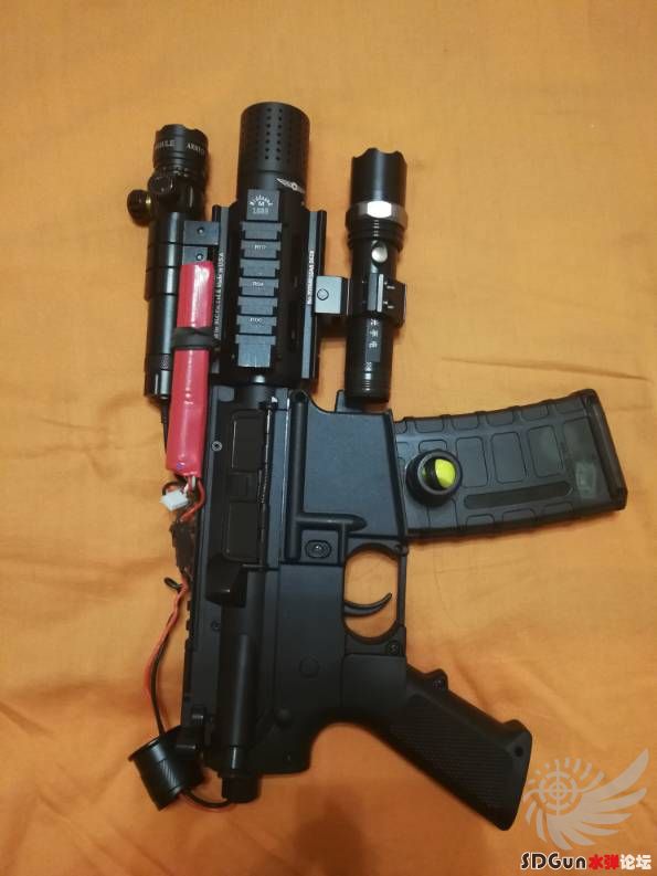

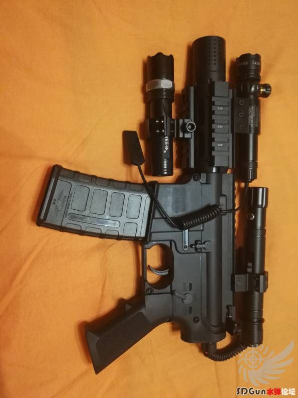

一直以来都想要一把短突,我对短突的要求是枪身一定要短,必须能放进背包里随身携带,便于把玩。
先来一张成品图。
但做好了短突之后发现电池没有地方放,一开始是用黑色的牛皮筋绑在枪身上,但这样不是很美观。

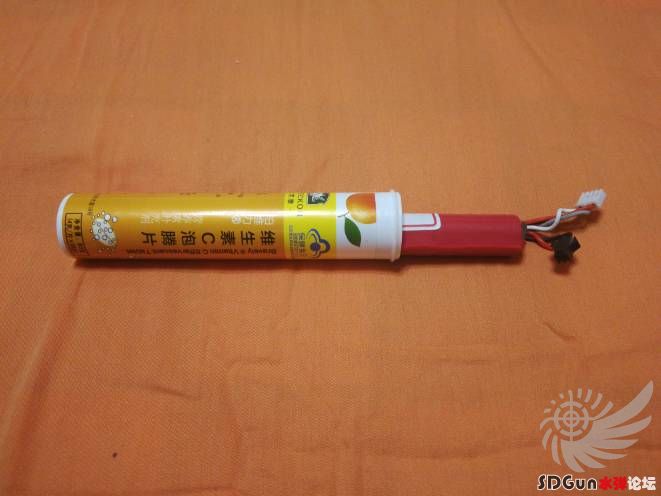

后来想到了用VC泡腾片的塑料盒子,做一个电池仓,可以把电池塞进去,但是白色的塑料要喷漆刷黑,重要的是外形也不是很好看。

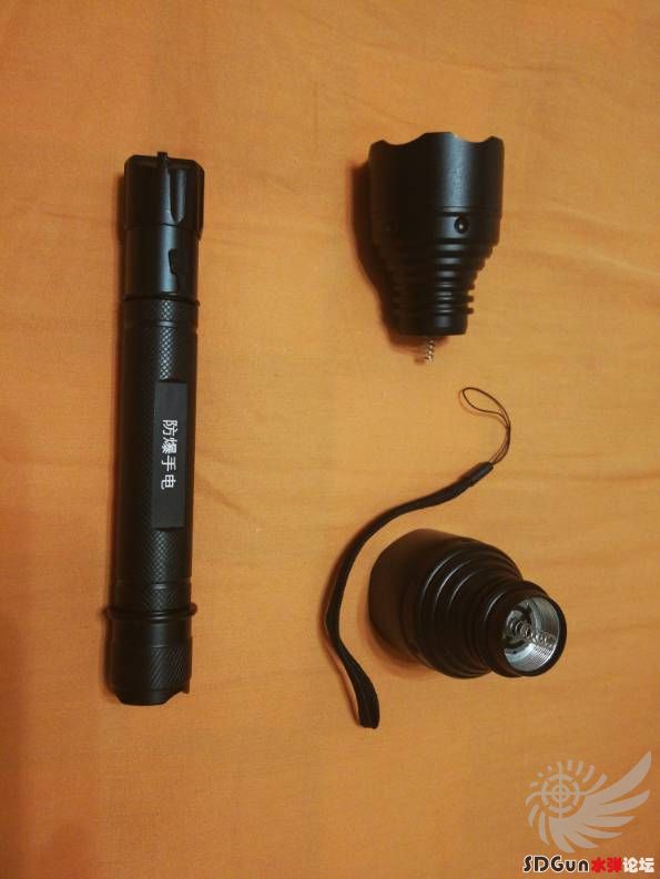

于是就想能不能用能装两节18650的手电筒改造一下。

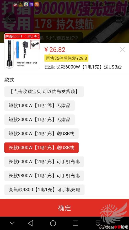

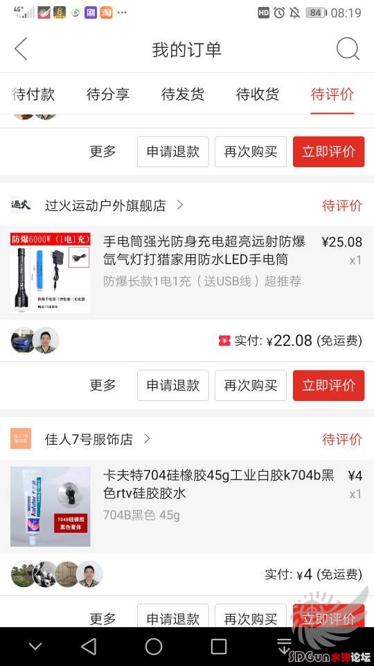

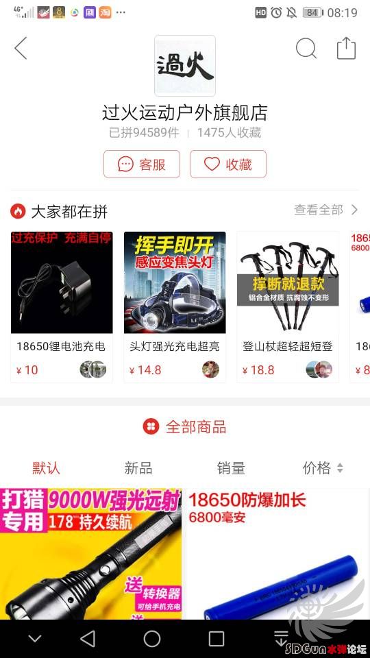

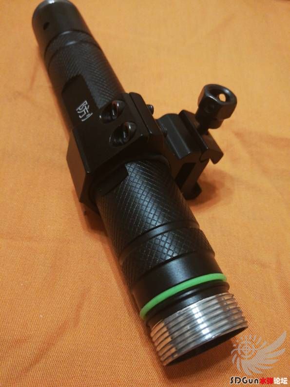

我在拼多多上买了一只(过火户外那家,领券后23元包邮,主要是便宜)可上两节18650电池的手电筒,如下图所示。
后来在阿里巴巴上买了两只手电筒,17块钱一只,加上6块钱运费,结果做工太好,内壁太厚,电池放不进去,退货了。所以又回头买了过火这一家的。

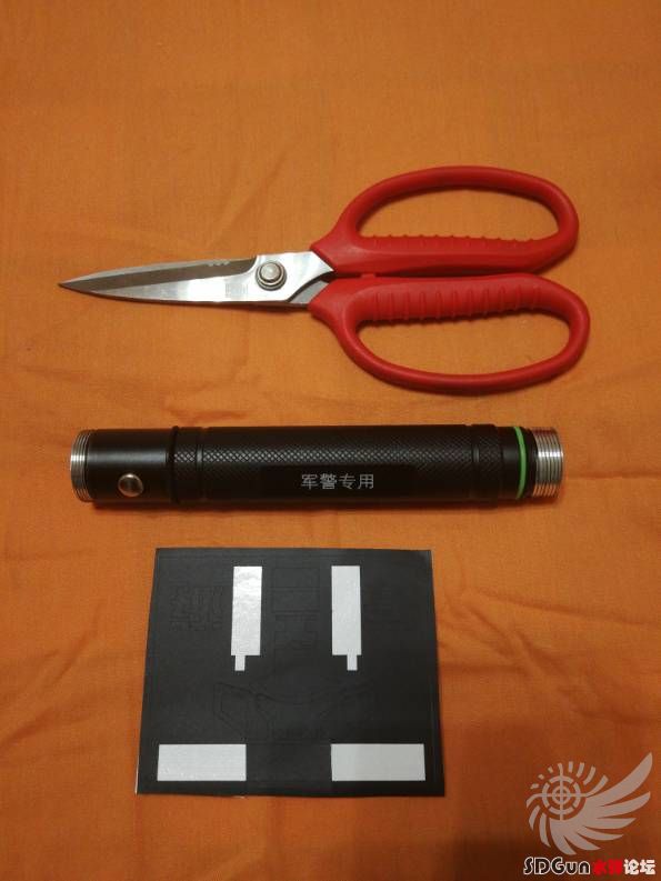

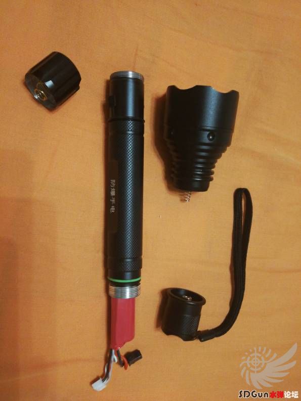

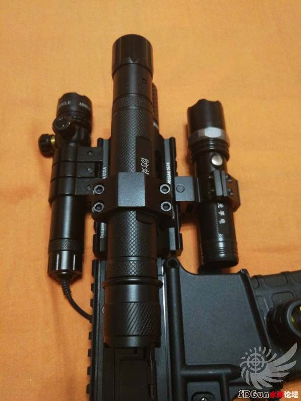

拿到手电筒后,去掉前面大头灯罩的部分,用一只单节18650手电筒(拼多多上只要5-7元包邮)的后盖封前口,可以轻松的旋转进去。

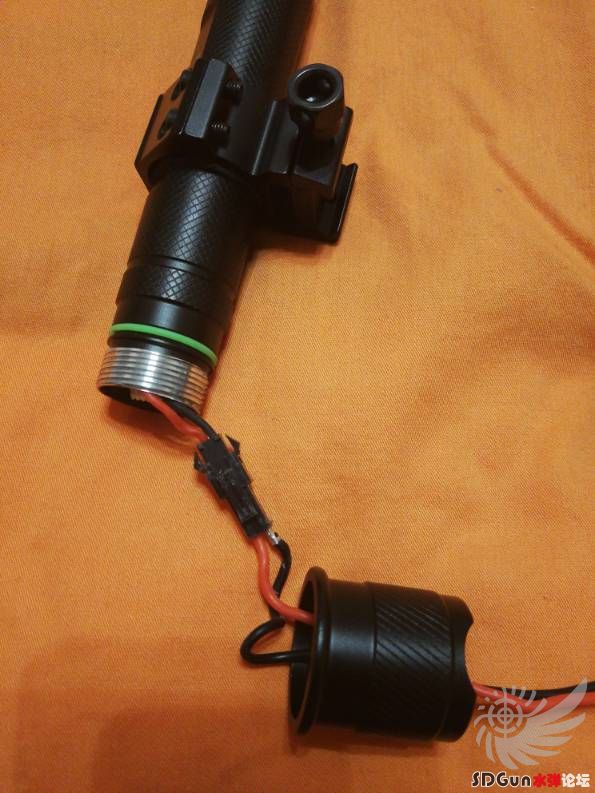

将手电筒后面的原后盖上去掉弹簧,用手电钻打个4豪米直径的圆孔,将电线穿过去,sm头是用针挑开后穿过去再插进去的。这样旋紧的时候,线是松松的,不会随着后盖的转动,被拧成麻花。

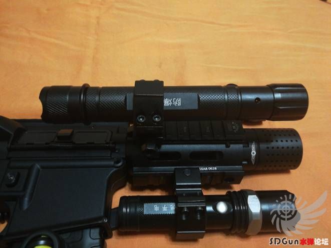

然后用两个夹具安装在枪身的上方。我用的是30毫米的来具,稍微有点大,所以中间用黑色的牛皮筋,扎了四道,垫在里面。大家如果喜欢装在侧面,也可以装在鱼骨上,供电线就可以改到别的地方了。
这样就拼成了一个电池仓,也非常漂亮,铝制的也很结实。注意:一定要买过火户外那家,长款的,铝管里面空间比较大,放红色11伏电池正好。红色11伏电池是在猛男家买的,29块钱一只,又便宜又实惠,比方块电池便宜,用的时间也不短。

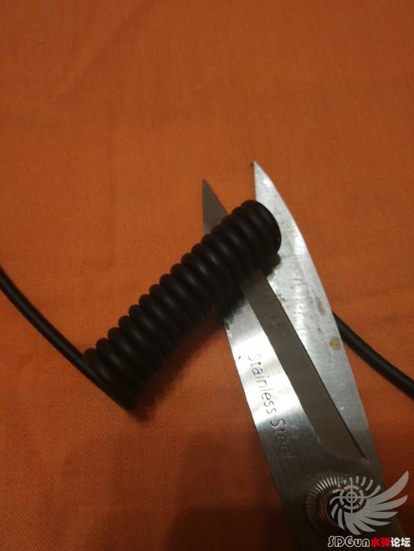

裸露外面的线大家可以随缘处理一下,例如用圈圈线包裹一下,就更好看了。
走线的位置大家也可以考虑从其他位置走线,以绕开拉栓的地方。我用的是废旧的锦明二电池盒上的圈圈线。
手电筒的筒身上有防爆手电,白色字样,可以用黑色贴纸贴上去盖住,就漂亮多了。

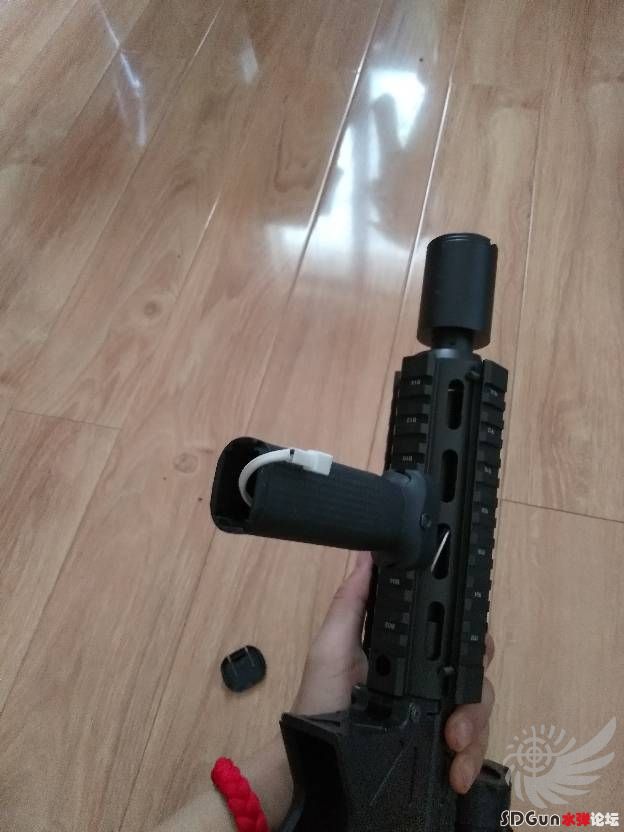

发表于 2019-3-28 09:13:48 | 显示全部楼层
我前走线放握把里

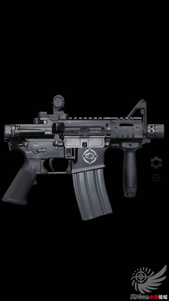

防某手机APP软件中的M4短突。
226

12086
发表于 2019-3-29 21:35:23 | 显示全部楼层
zelli 发表于 2019-3-28 09:13
我前走线放握把里
跟我一样,我是哪天看到个链接入了个握把。
