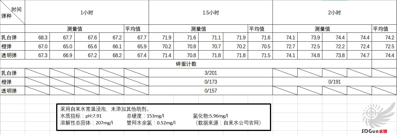

新人只收了一把短剑,在论坛大佬们的帮助下一步一步的摸索改装,在此谢过。
更换了铝内管后就不停的出现碎蛋的现象,波箱里面的碎蛋像下了一层雪盖在里面……后来发现是乳白弹泡的太大了
刚好前天有时间,就对手里有的几种弹弹进行了实验,数据如下:
水弹尺寸
水弹尺寸
水弹都是从德阳某淘宝店买的,没有其他原因,就是快递一天就到了。
水质我已经标到表格里面了。由于各地的自来水水质相差很大,给大家一个参考。

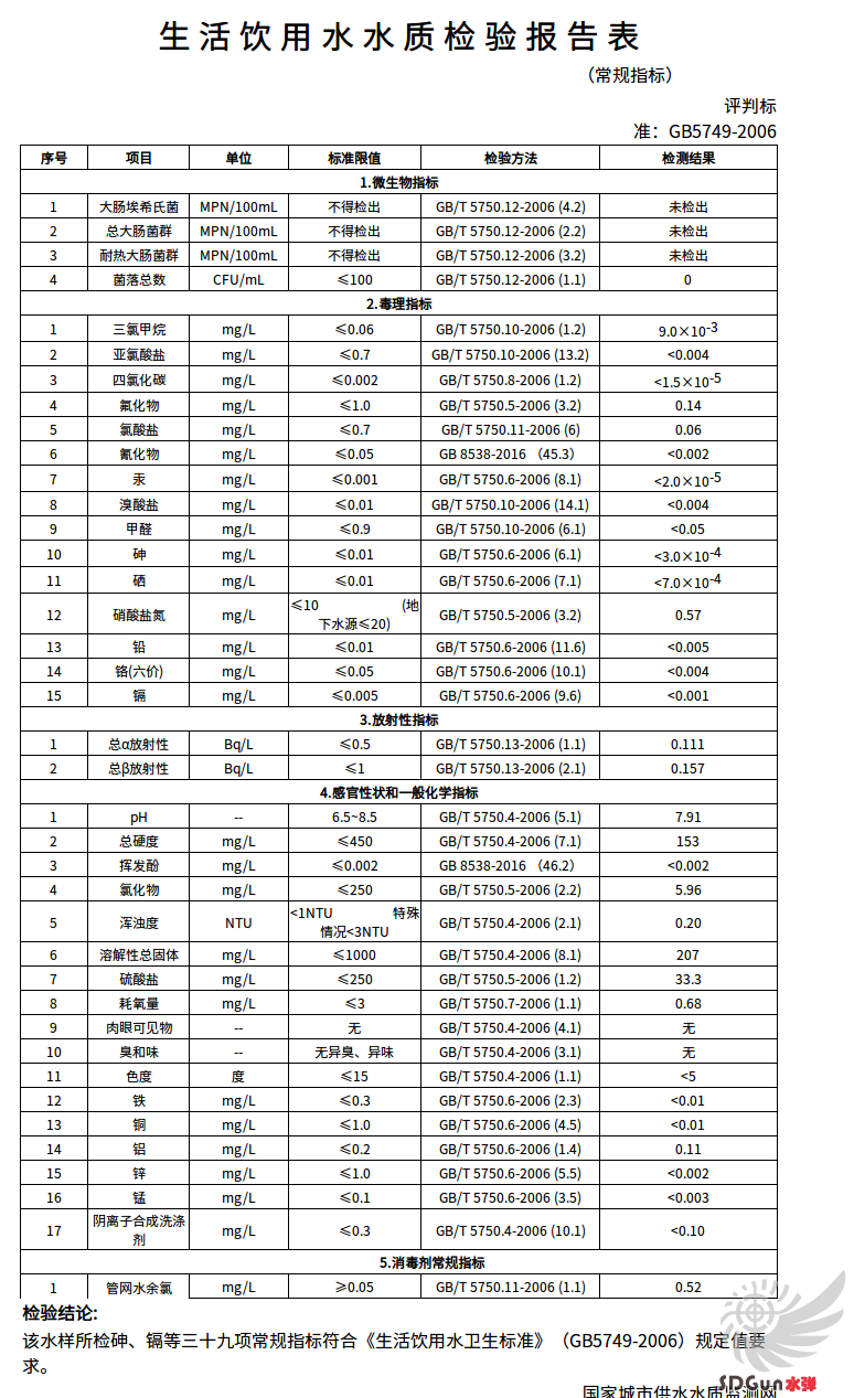

全国各地的自来水水质都有监控,在自来水公司网站上都能查到。
水质报告
水质报告
最后,谢谢各位大佬的悉心教程,也希望这个帖子能帮助到大家。

测平均值样本数量少了点。
可以拿20颗放在透明内管里一起量,算出来的均值更准确。

感谢楼主提供的数据,泡蛋1.5小时应该可以。

我是十颗十颗量的

西安的自来水泡乳白怎么都不会超7.2

我也觉得是和水里的无机盐浓度有关系,所以才贴了自来水的检测报告在上面。
