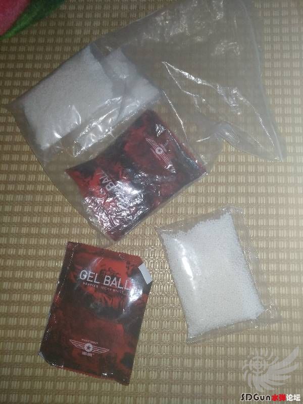

作为精度党,在激趣推出“加重白弹”的时候,就引起了楼主的注意,购入。楼主对任何水弹技术上的进步都将举双手双脚支持。
但是弹刚到手,就有一种不祥的预感:加重白弹干状态看上去和普通水弹差不多大,也就是说,泡发之后的主要成分也都是水。既然都是水,凭什么说自己加重了呢?
本着严谨的态度,楼主作测评如下:

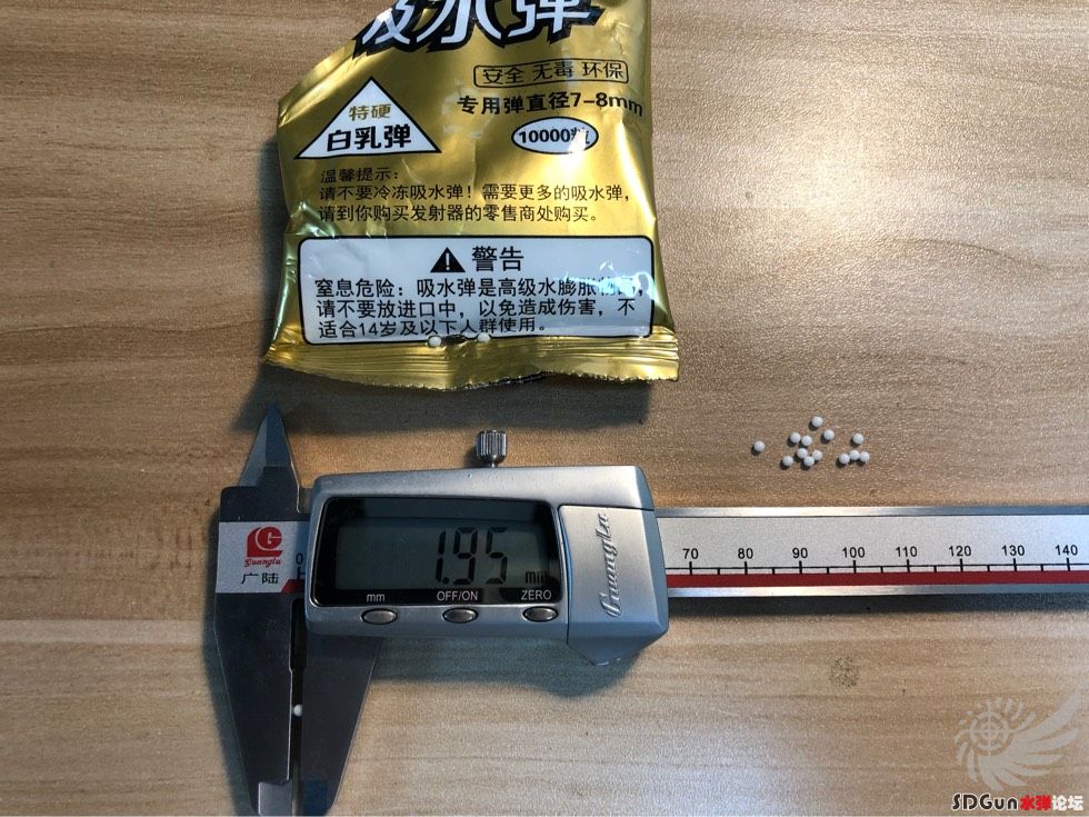

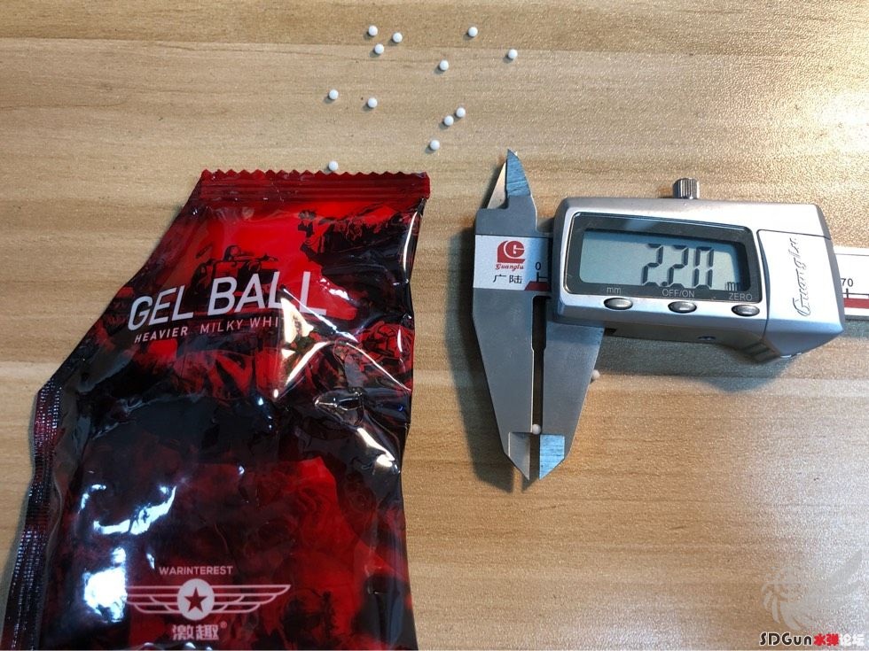

使用激趣加重白弹、普通白弹、普通橙弹作对比。泡弹方式均为长时间完全泡发。
首先看干状态的对比。可见激趣加重白弹直径2.2mm,普通白弹1.95mm。也就是说,完全泡发的状态下,激趣白弹拥有更多的“非水成分”。

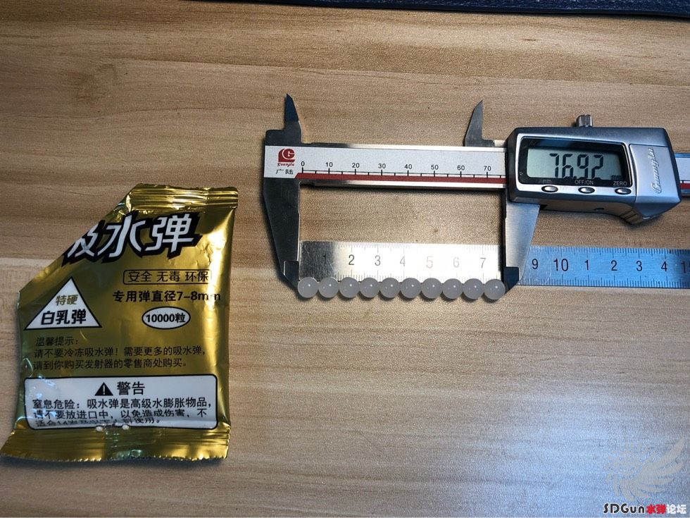

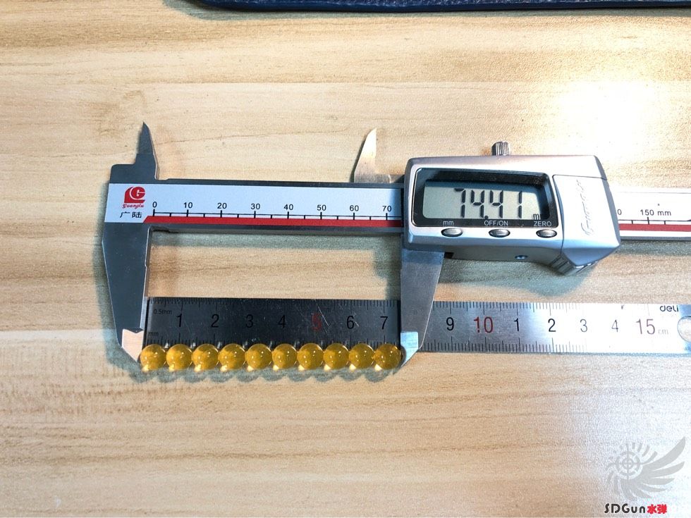

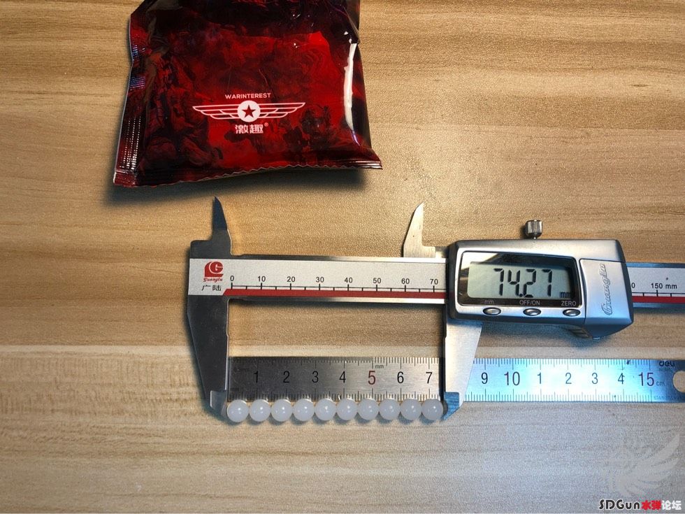

再看直径对比
普通白弹神奇地泡到了7.6mm,激趣白弹7.4mm,用来对比的橙弹兄弟7.4mm,相差不大。

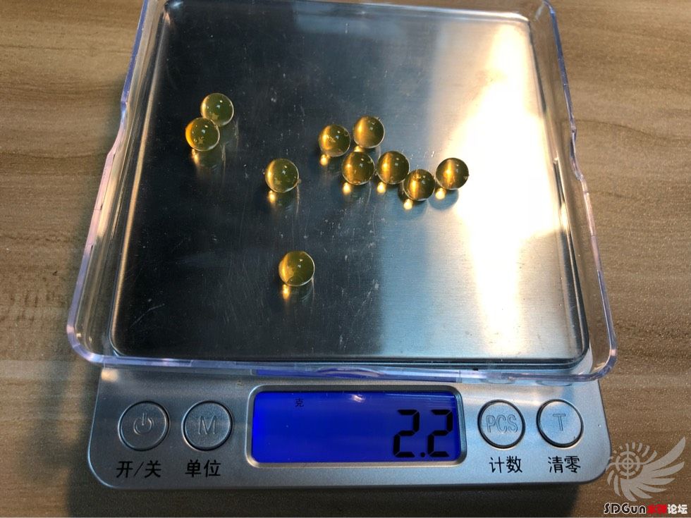

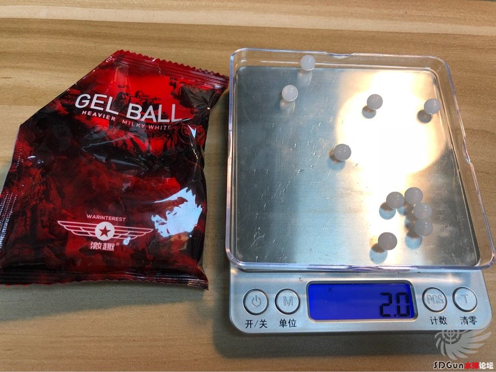

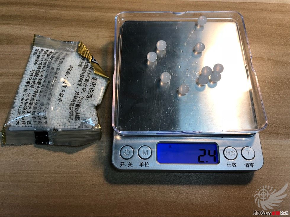

最重要的地方来了:重量。
既然大肆宣传加重,那重量上应该明显高于普通水宝宝吧?我们来看看:
单体重量:激趣加重白弹0.2g,普通白弹0.24g,橙弹兄弟0.22g。激趣白弹在重量上排末位。
虽然10发整体0.2g的差异可能是单体差异造成的,但无论如何,可以客观地得出结论:激趣白弹在重量上相比任何一种水弹都不具有明显优势。
