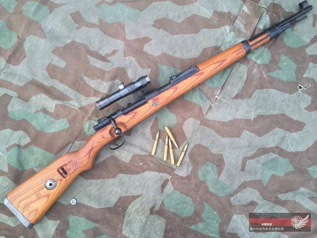

作为一个老学校爱好者,笔者的心目中始终有这么几种“梦想”型发射器,而狙击型98k正是其中之一。(图片来自网络)

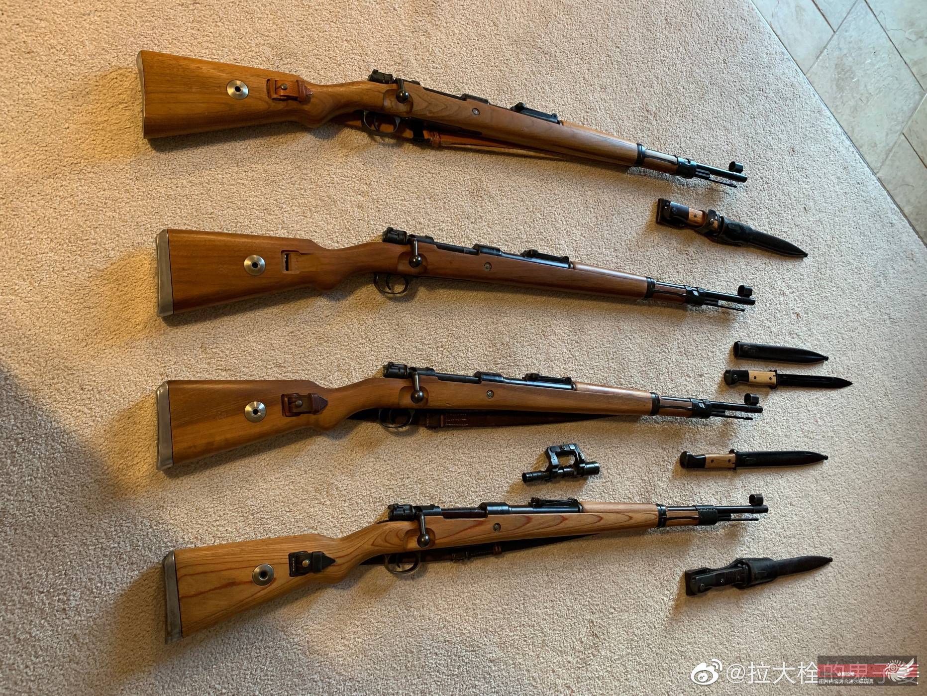

如果问起世界上哪一种手动军用步枪最为知名,那么答案毫无疑问是毛瑟98式步枪。自从诞生以来,毛瑟98式步枪及其改进型号经历了两次世界大战及其他一系列战争。从泥泞的堑壕到潮湿的雨林,从寒冷的莫斯科到炎热的北非沙漠,毛瑟98式步枪用实战表现证明了自己出色的性能。(图片转自海外华人枪械收藏家,微博ID 拉大栓的鬼子姜)
而作为毛瑟98式步枪的最终型号,毛瑟Kar.98k卡宾枪不仅是二次大战中德军的主力武器,同时也是二战中性能最为优秀的手动军用步枪!(无意争辩,请不要在评论区刷老李莫辛春田三八大盖,这些型号我都非常喜欢,但98k的优秀是公认的!)
尽管面对新锐的半自动步枪和突击步枪,手动步枪在二战中已经显露出颓势,但98k仍然出色的完成了自己的任务。即使在战争的最后阶段,毛瑟98k仍然是德军的主力步枪。(图片来自网络)
虽然作为制式武器已经有些落后,但凭着出色的精度,相当数量的98k被改装为狙击步枪,被德军的狙击手广泛使用。笔者认为,在二战中真正具备成熟的狙击战术的国家,只有苏德两国而已,更不要说苏联的狙击战术实际上师从德国。而在狙击装备上,德国在二战中也是当之无愧的世界第一。(图片来自网络)

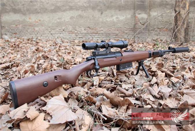

因此,拥有一支还原历史的狙击型的98k发射器,一直都是笔者的梦想。笔者入坑时间不长,正赶上钢将98k正式发布。虽然钢将98k价格便宜,反响也相当不错,但还原程度实在是难以满足楼主的需求。(图片来自网络)
也正因为如此,从乖巧虎98k的第一个视频出现,笔者就开始特别关注这一型号的发射器。但仅有发射器还不够,狙击步枪最重要的瞄准镜始终没有着落。狙击型98k配用的瞄准镜不仅在市面上非常稀少,而且就算是复刻版也极为昂贵,就连瞄准镜座都昂贵的难以接受,这一度让笔者产生了放弃的想法。(图片来自网络)

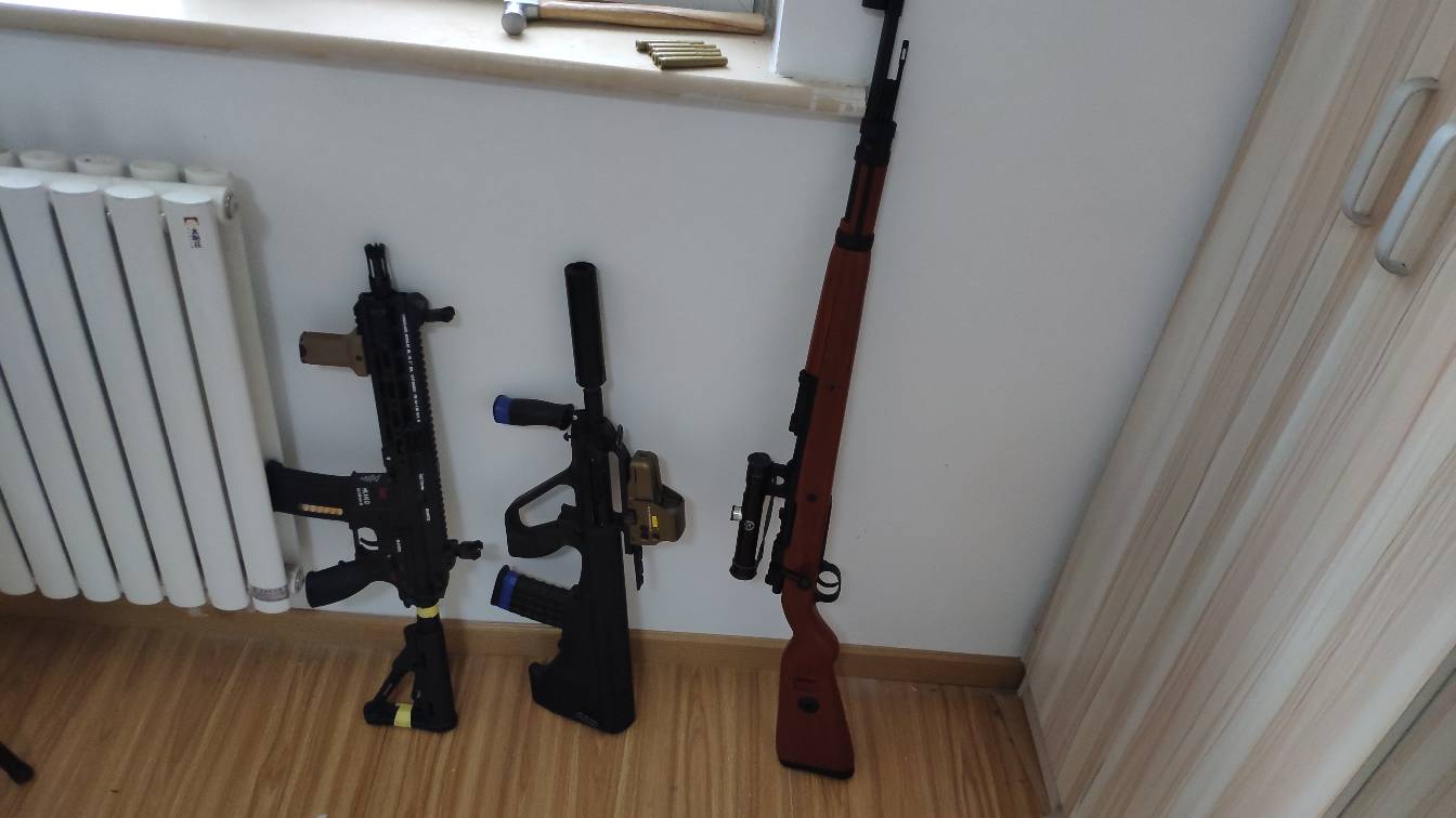

但一个偶然的机会,笔者发现了这样一张照片:
在这张历史照片(重新上色)中,一名德军狙击手正手持一支狙击型98k瞄准。但值得注意的是,图中的98k安装的并非德国瞄准镜,而是一具苏联生产,广泛配用于莫辛-纳甘狙击步枪的的PU瞄准镜!(图片来自网络)
其实,虽然德国是狙击战术的发源地之一,但纳粹德国却并不重视狙击战术,认为这种“偷偷摸摸”的作战没有价值,也有损军人荣誉。因此在苏德战争前期,师从德国的苏军拥有大批的狙击手,而德军却几乎没有一名狙击手!
但在实战中吃了大亏之后,德军也开始重新建设自己的狙击手部队。由于在战争前期缴获了一定数量的苏军狙击步枪,很多德军狙击手就直接使用这些缴获的步枪作战,直到列装狙击型的98k为止。而从一些历史照片和影像中,我们也会发现,一些德军狙击手会将苏联的瞄准镜安装在98k上面!(图片来自网络)
一般而言,这样的改装被后人认为是前线官兵的“野战兵工厂”的杰作,即德军士兵们自己动手,将缴获的苏军瞄准镜改装到自己的步枪上。但另有一些资料表示,在二战爆发前,苏联也曾少量进口过98k,并在上面安装瞄准镜作为狙击手的训练用枪。因此,也不能排除这些步枪是被德国人直接缴获的。(图片来自网络)

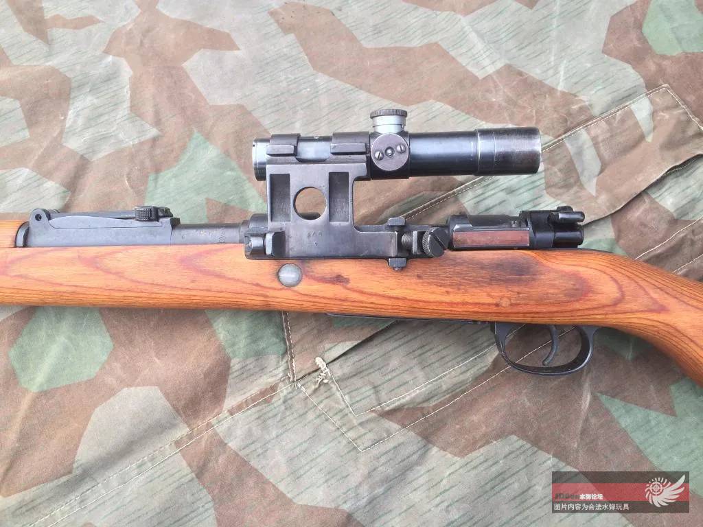

最后,一位外国网友的改装也给了我很大信心:这位外国网友参照照片,在自己的98k上成功安装了PU瞄准镜,并附上了详细照片和一些改造经验。这无疑给了我巨大的帮助。(图片来自网络)

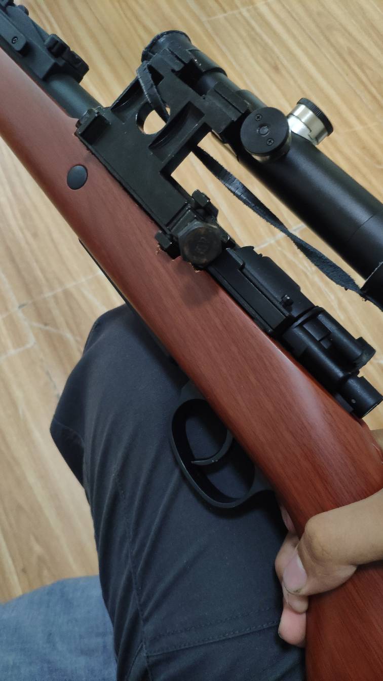

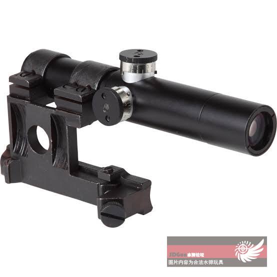

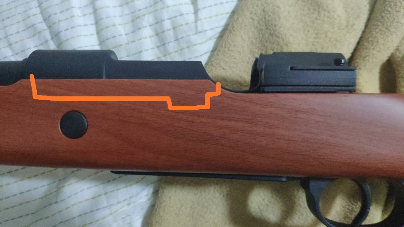

由于PU瞄准镜是一种通过专用侧镜座连接的瞄准镜,如果想要给PU瞄准镜的瞄准镜座让位,就必须切掉枪托的相应位置,并且在机匣上打孔进行连接。

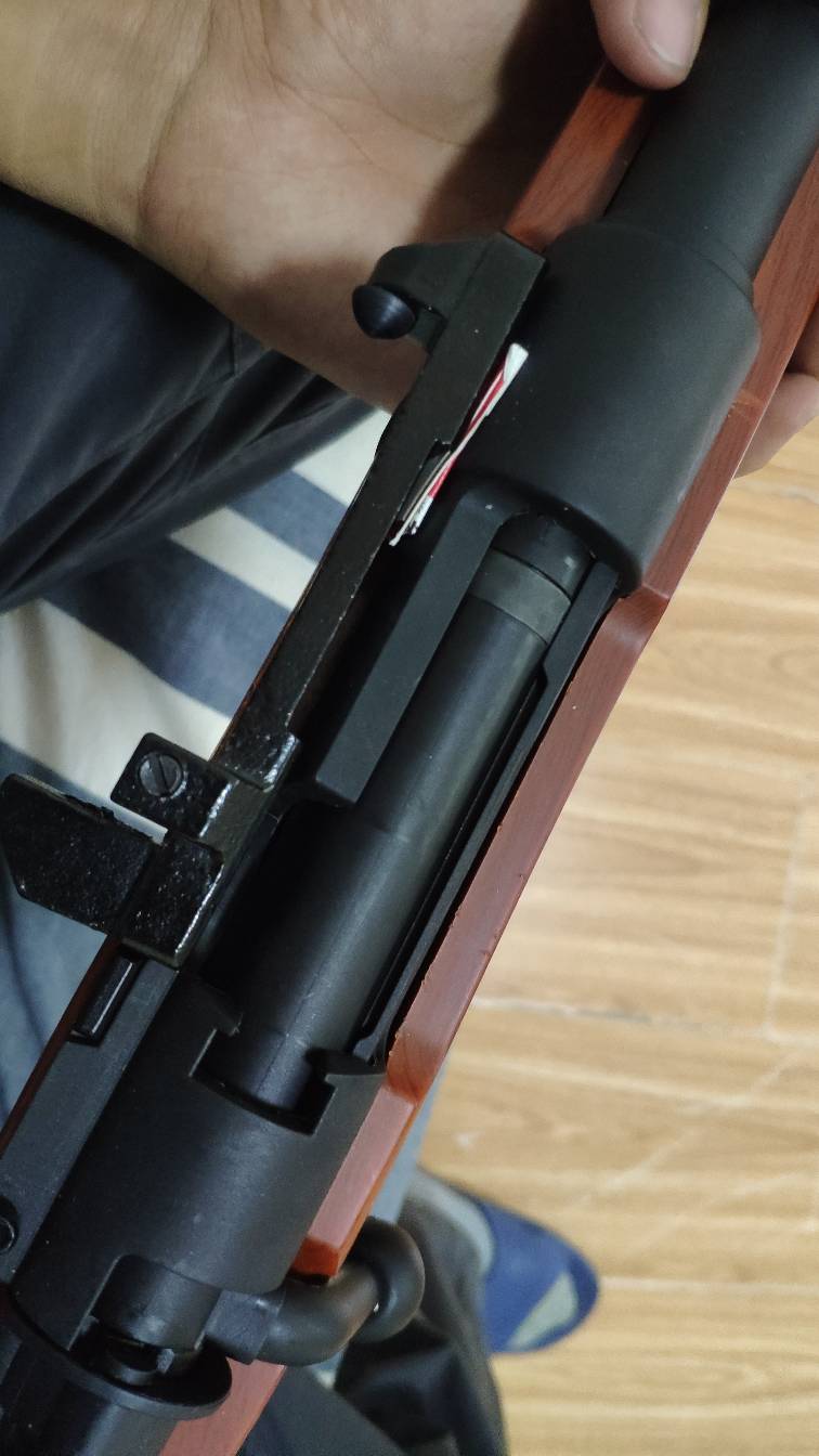

首先,应该将瞄准镜座临时固定在机匣上,大概对瞄准镜座的位置进行调整。这一步是比较重要的,因为瞄准镜座的安装直接影响后续的改装,如果装歪了可不行。
确定瞄准镜座的位置后,需要对机匣进行打孔。楼主选择将瞄准镜座固定在紧贴着枪机释放杠杆的位置。因为结构限制,98k安装PU瞄准镜座的位置比莫辛纳甘靠前一些。为了保证出瞳距离,一定要尽量将瞄准镜座安装在靠后的位置。

 楼主| 发表于 2019-10-14 00:41:04 来自手机 | 显示全部楼层

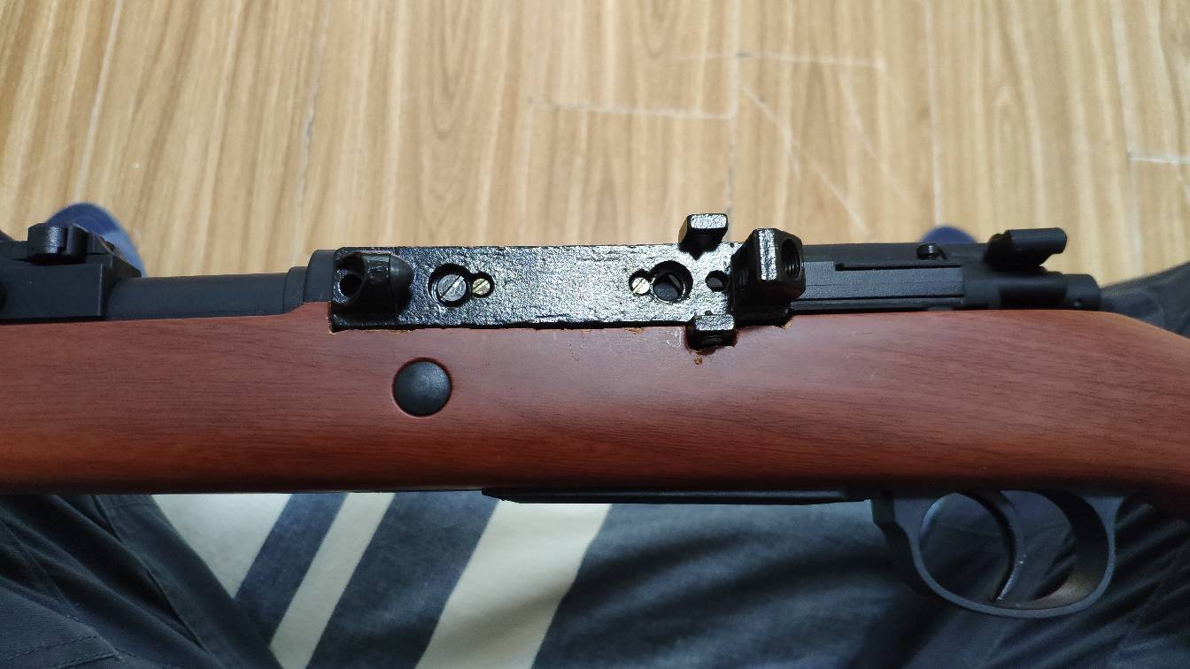

确定位置后,首先在机匣的弹膛处打孔。由于原厂的固定螺丝尺寸过大,而钻头尺寸太小,笔者将固定瞄准镜的螺丝拆下了一个,挪用到瞄准镜座上,尺寸正好,将来有时间笔者会想办法根据尺寸换成更合适的螺丝。
由于瞄准镜座与机匣形状并不匹配,因此需要在瞄准镜座与机匣之间加入垫片。垫片需要较大的厚度,如果过薄的话不仅不能起到稳定和改变瞄准镜座角度的作用,还会导致螺丝拧进弹膛里过长,导致无法正常拉栓。(这里的垫片是用硬纸壳叠的……)

 楼主| 发表于 2019-10-14 00:44:58 来自手机 | 显示全部楼层
完成这一步后,瞄准镜座的连接应该已经比较稳固了。如果仍然不行,就需要对垫片厚度等进行微调。因为机匣的结构限制,在这一位置上瞄准镜座的第二个螺丝孔是不能正常使用的(机匣缺一块)。由于水弹不是真铁,不需要瞄准镜特别牢固,对笔者而言这样的稳定程度已经足够了(完全可以提着瞄准镜携带)。想要保证瞄准镜特别稳固的,可以尝试稍微前移瞄准镜座或是在瞄准镜座上打孔(好像是钢的…)。

 楼主| 发表于 2019-10-14 00:47:16 来自手机 | 显示全部楼层
由于笔者并没有对瞄准镜的精度需求,因此这样的改装已经能够完全彻底的满足需求,后续笔者的改装也只会围绕外观进行,并有可能对瞄准镜进行进一步的加固。

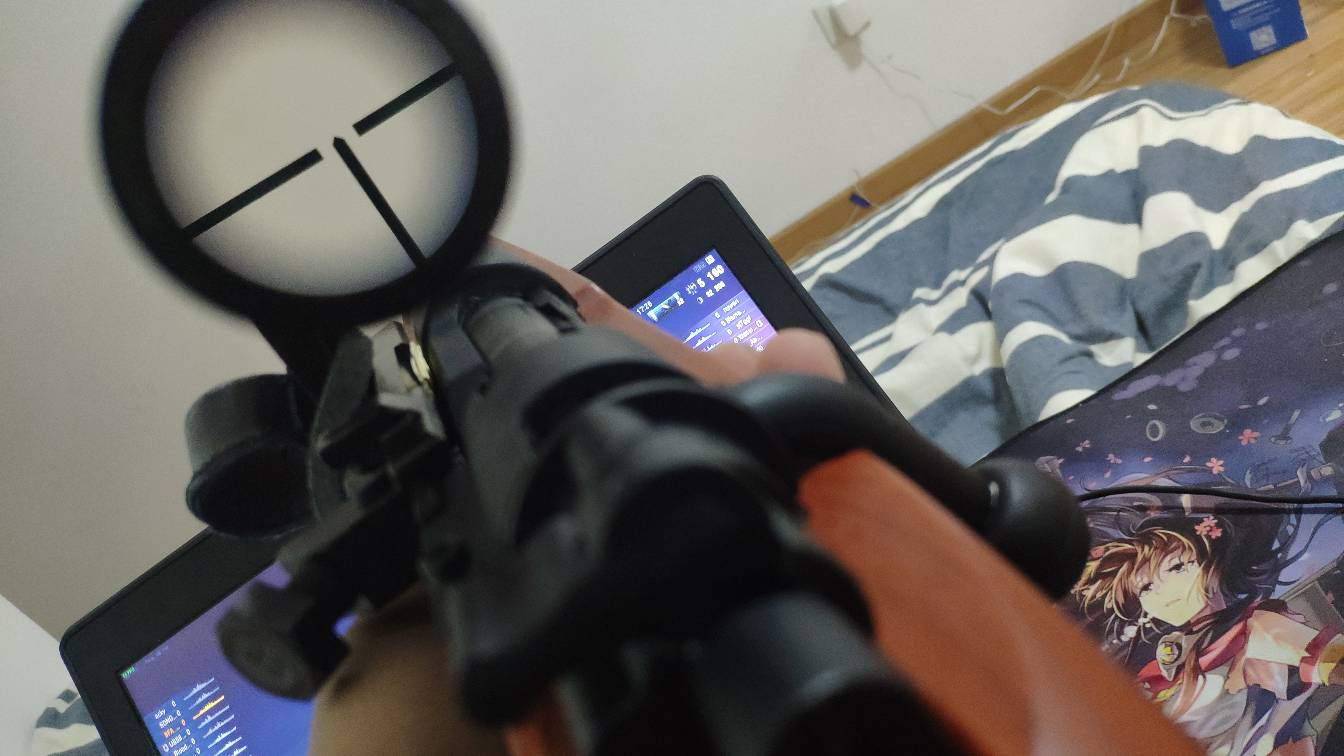

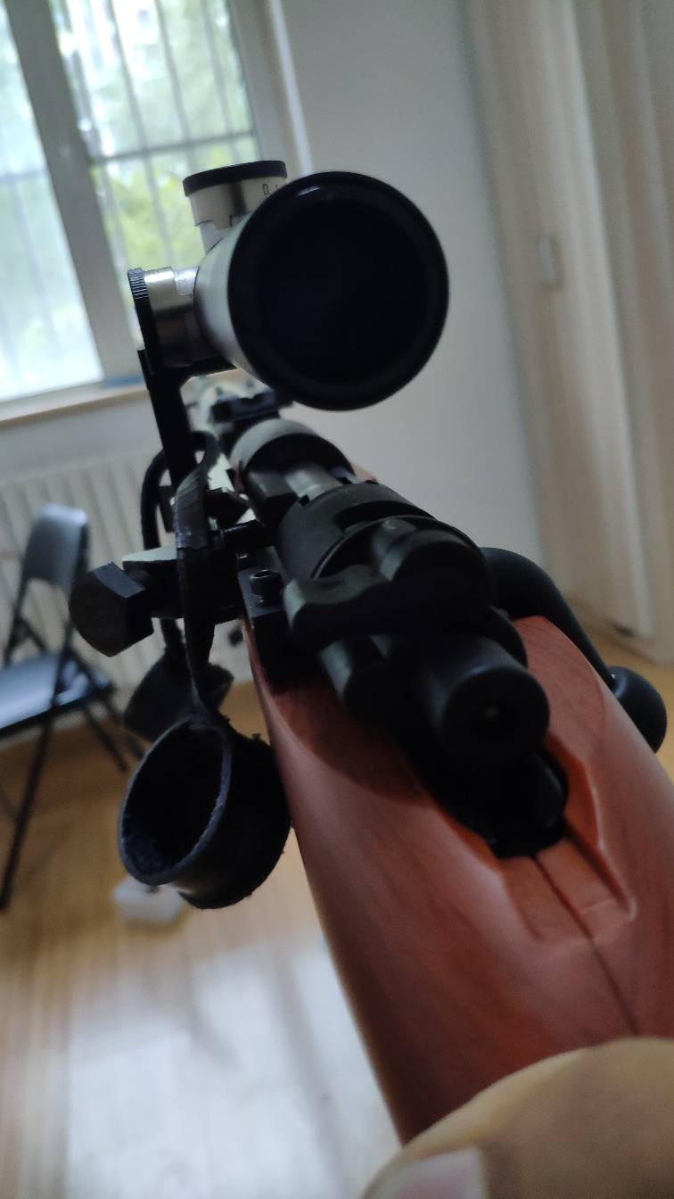

不过,在外国网友的改装中就已经提到,这种改装其实并不是非常完美,因为PU瞄准镜的出瞳距离不够长,贴腮瞄准并不方便。但其实通过笔者测试,瞄准时只要稍微一伸脖子就能正常瞄准。既然二战时期的狙击手在实战中也能够使用这样的步枪,水弹自然也不成问题了。

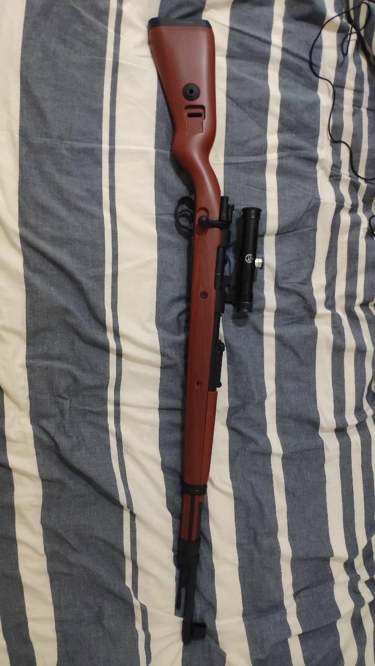

最后上几张图

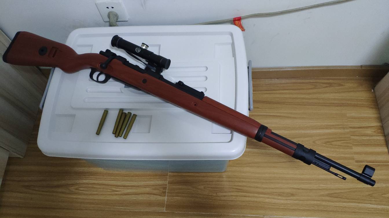

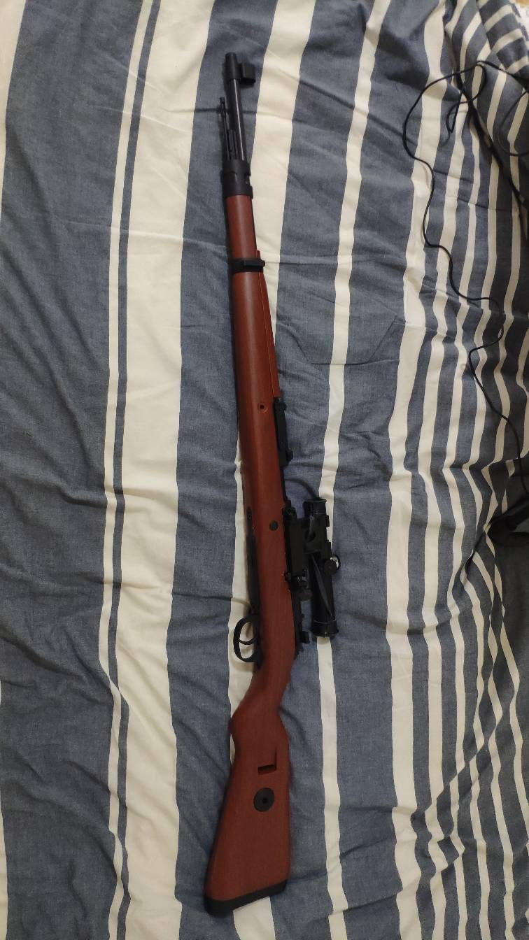

2125

才发现图配乱了,第一张图就是德军狙击手用莫辛纳甘的

请问楼主,不切割护木,能不能将镜座直接安装到护木上呢?这样是不是可以将镜子稍微向后安装一点呢
