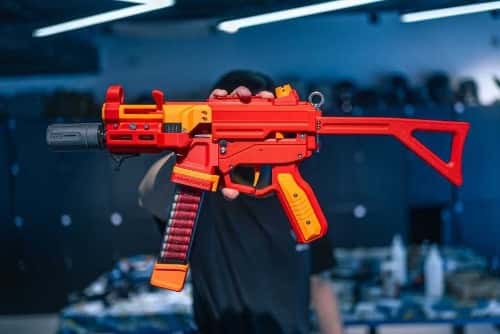

5. mp7发射器
原版价格240元左右,围攻升级优化版515元左右。特别喜欢mp7造型同时能接受扩比(扩大比例,就是外形比真铁原型的要粗大一些)的玩家可以入手,不然不太推荐。不通用工匠规格弹匣。原厂跑分43左右,围攻升级版跑分51左右。
