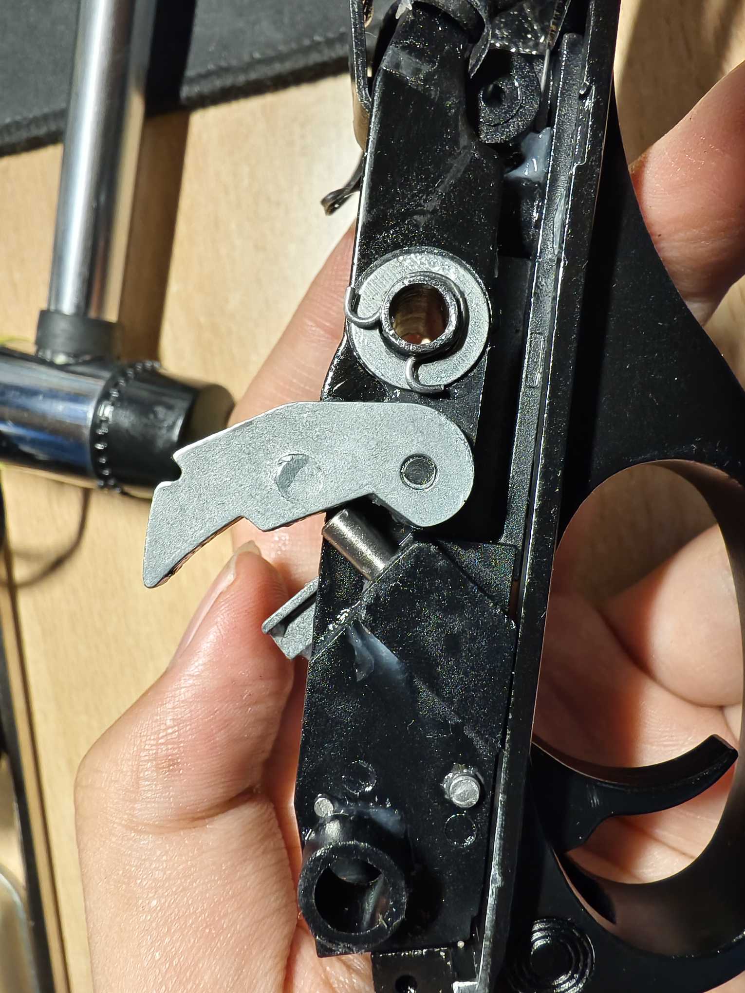

发表于 2025-5-26 13:54:32 | 显示全部楼层 |阅读模式
拉到底托弹板不会弹起来,鱼鳍磨损情况如图,手动按的时候能联动。是鱼鳍要换了还是别的原因,如果要换的话马卡家的钢鱼鳍怎么样,来个懂的兄弟说说

发表于 2025-5-26 15:33:42 来自手机 | 显示全部楼层
我的也有同样的问题

发表于 2025-5-26 15:51:25 来自手机 | 显示全部楼层
气缸底部磨损太厉害了

发表于 2025-5-26 16:04:45 来自手机 | 显示全部楼层
我是壮森,也换了马家全套,能用,但是有点卡涩,回推那一下回卡一下。活塞换不了,换了就挂不住了,很奇怪,换回原厂尼龙活塞又可以了

 楼主| 发表于 2025-5-27 20:37:17 来自手机 | 显示全部楼层
公差大吗,要不要打磨

发表于 2025-5-28 02:57:17 来自手机 | 显示全部楼层
还有拉到底好像是不会弹起来,要拉到底后往前推一小段才会

 楼主| 发表于 2025-5-28 16:08:02 来自手机 | 显示全部楼层
目前算是解决了,方法挺简单的,拿个小橡皮筋把托弹板连杆和鱼鳍后面这个槽捆起来,皮筋的弹性能帮助托弹板勃起

发表于 2025-5-29 11:21:37 来自手机 | 显示全部楼层
丁真珍珠258 发表于 2025-05-27 20:37
公差大吗,要不要打磨
没打磨,可以直接上,但是你找不出是什么原因导致的卡顿,哈哈哈,只能多拉拉,自然磨合了

 楼主| 发表于 2025-5-29 17:04:38 来自手机 | 显示全部楼层
我也和你一样问题了,金气缸会翘不起托弹板,换回原厂尼龙气缸就好了,但是有点卡顿

发表于 2025-5-30 08:29:22 来自手机 | 显示全部楼层
不,我是金活塞会这样,换回尼龙活塞就好了,我用金缸还是可以的

发表于 2025-5-30 23:01:12 来自手机 | 显示全部楼层
换了金气缸对吧,金气缸内部空间比原厂的短,刚好压不到鱼鳍,你用原厂气缸拉到95℅行程也是刚好挂上活塞压不下去鱼鳍,我估计打磨这里让这个槽长一点可能有用,这东西23年就有人在马卡店里提过,不知道他家现在的有没有改进,可以问问客服

发表于 2025-5-30 23:02:18 来自手机 | 显示全部楼层
金缸内部空间短,导致活塞刚好多出来一点,活塞顶着气缸走不完行程
