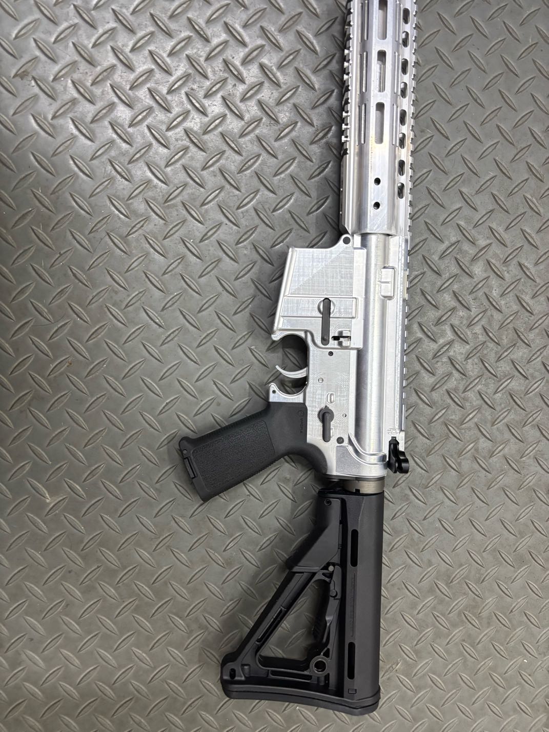

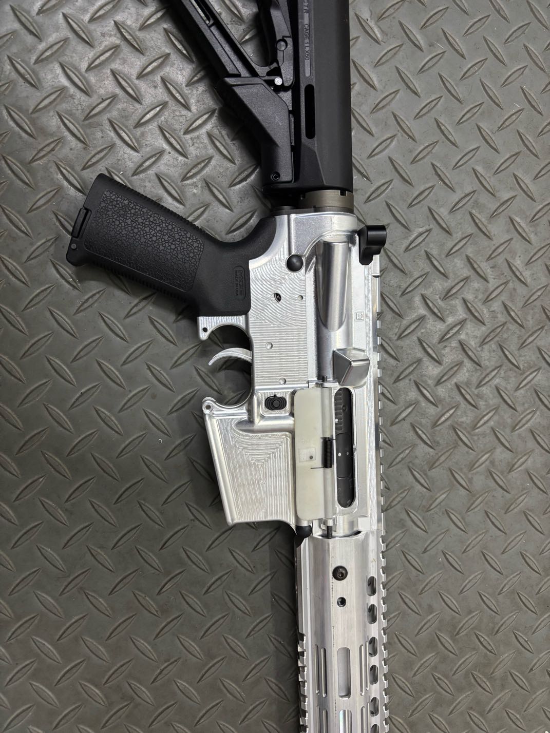

入圈以来,发现大家都比较喜欢讨论外观的还原度、波箱的高性能,高射速,高稳定性,低噪音等问题,但是由于二号波箱本身数据定死了,机匣和握把数据不可能做到还原,只是看起来好像还原了,我就时常在想,难道鱼和熊掌真的不可兼得吗?想挑战一下,做一个既能还原,又能有2号泼水的性能的发射器,然后就开始了长达几个月的图纸研发,最终敲定方案,验证完成以后,也和圈子里面认识的有知名度的几个商家讨论可行性,是否是大家想要的东西,确认以后,开始生产。过程还算比较顺利,因为是全新的系统,多少有一些问题,好在都解决了。如今快落地了,特地端上来给大家看看。
以下是我新开发产品图,大家先看看。Ps:图片拍的有点随意
咋一看,好像和目前市面上的发射器没有太大区别(组的不好,鱼骨随便拿一个组的,网球拍没装。),您且接着往下看。

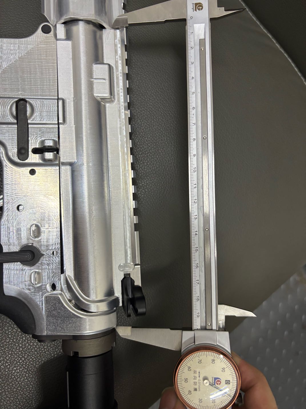

以上照片卡尺量出来有两个下机匣厚度为22.4mm左右,有一个为27mm左右。其中22.4mm的两个机匣,一个铝原色是最新研发的系统数据,另外一个是mws数据的机匣。27mm的是目前大家普遍使用的2号机匣。总体来说,外观数据,是按照mws的数据一比一做的。在此还是要感谢kg老板的外观数据支持。所以为不存在最近大家讨论的大屁股问题。在外观方面我没有妥协。蛋夹井数据可以直插市面上主流的精击卤蛋等。握把是采用的原品外观数据复刻,握持手感我真的喜欢,有一种掌控感。

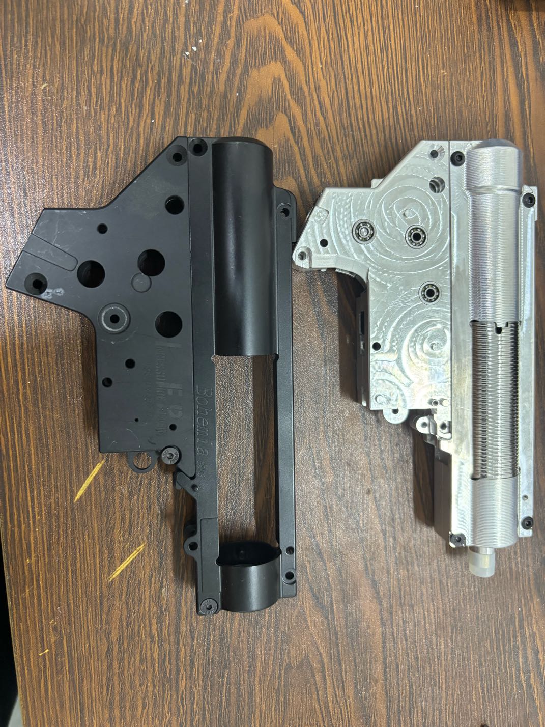

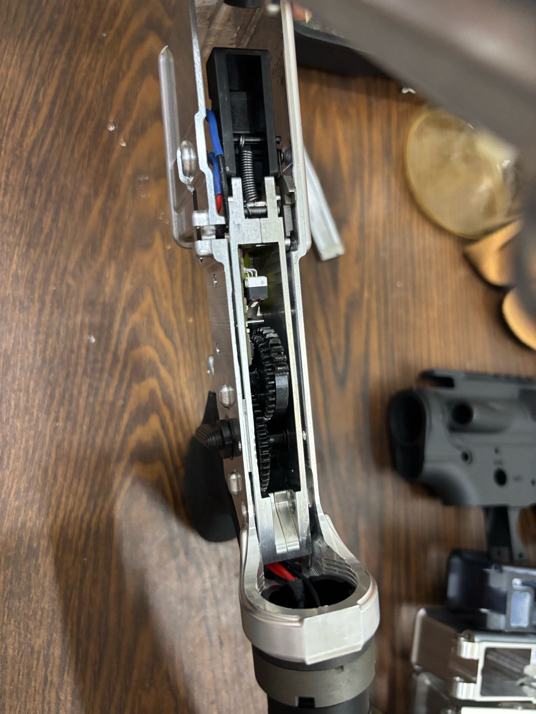

然后是接下来的内部数据、握把对比图,还有Rs系统的剪刀开和内部展示。
说完外观和内部。我来说一下Rs
系统的齿轮箱配置。波箱采用了和2号剪刀开一样的下波供电,空挂,齿轮的齿比也是可以有18:1,16:1,13:1等配置,不过是特殊的尺寸,调齿也是很简单的,优化过了,拉桥齿是12个齿。目前采用的是18比1的齿轮。后续会有16,13等齿比出货。
电机采用的市面上常用的超薄长轴电机(因为要还原握把尺寸),上波箱采用的是75%的7075铝合金气缸,特制的推桥(弹簧很难坏啦),特制的天梯和齿条,特制的缸头和推嘴。
下波箱取消了中身销钉固定。
火控我目前直接采购的svt市售火控。
主力弹簧是采用的和2号一规格的弹簧。以下是2号波箱和Rs波箱对比图。
接下来说一下跑分的问题,图片我就不发了。目前测试,使用速凌5代超薄无刷的情况下,1.2弹簧,跑分在70左右,秒速32左右,上下跳动比较小,蛋道比较稳定。文章最后我会拉个群,有兴趣的的朋友可以进群讨论,我会在群里发测试和具体进度视频。
补充一下,关于性能,我们不会比2号波差,只会强,因为所有的配件,都是自己开模或者cnc做出来的,所以零件之间的配合是非常精密的。

机匣长度是否19.8厘米,真铁就是这么长
差不多。

 楼主| 发表于 2025-10-20 00:29:42 来自手机 | 显示全部楼层
是的,目前是19.7mm根据你说的19.8mm差了0.1。

发表于 2025-10-20 00:31:47 来自手机 | 显示全部楼层
这里螺纹不结实,为何不做成右边那种闭合的,
2号螺纹3-4圈,我这个10圈以上,强度是2号的好几倍,开口是为了避免夹线

发表于 2025-10-20 00:35:44 来自手机 | 显示全部楼层
因为有波箱和走线

 楼主| 发表于 2025-10-20 00:35:54 来自手机 | 显示全部楼层
不过后续版本会取消一些螺纹圈数,为了美观一些

发表于 2025-10-20 00:36:26 来自手机 | 显示全部楼层
可否量一下mws机匣全长

发表于 2025-10-20 00:38:10 来自手机 | 显示全部楼层
建议做成闭合的,并且下面厚些,这种不避闭合的受力就会从开缝处断

 楼主| 发表于 2025-10-20 00:43:45 来自手机 | 显示全部楼层
这个其实多虑了,屁股那里的料非常厚,比2号还要坚固。
