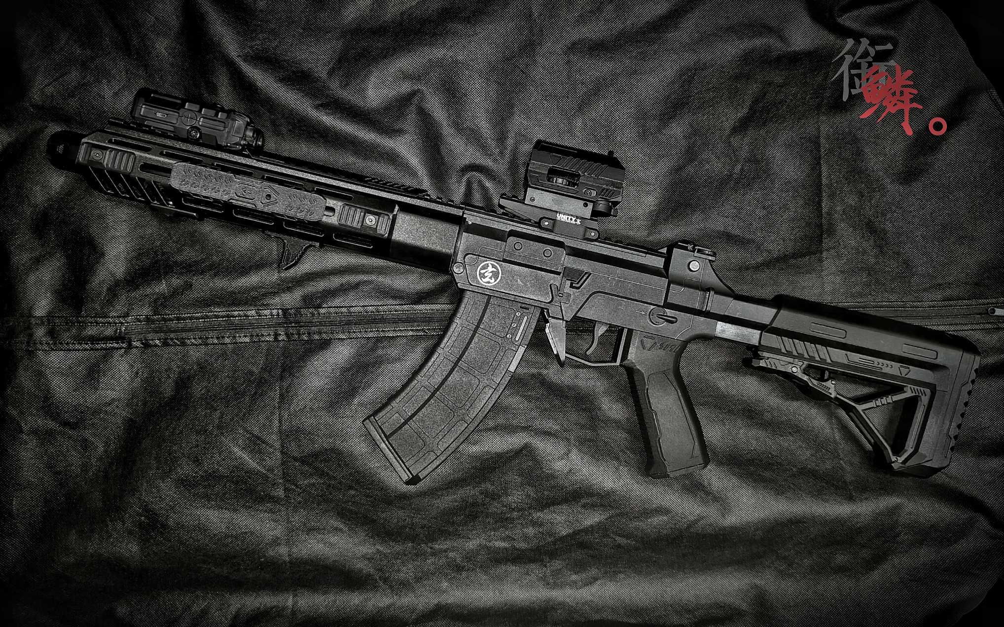

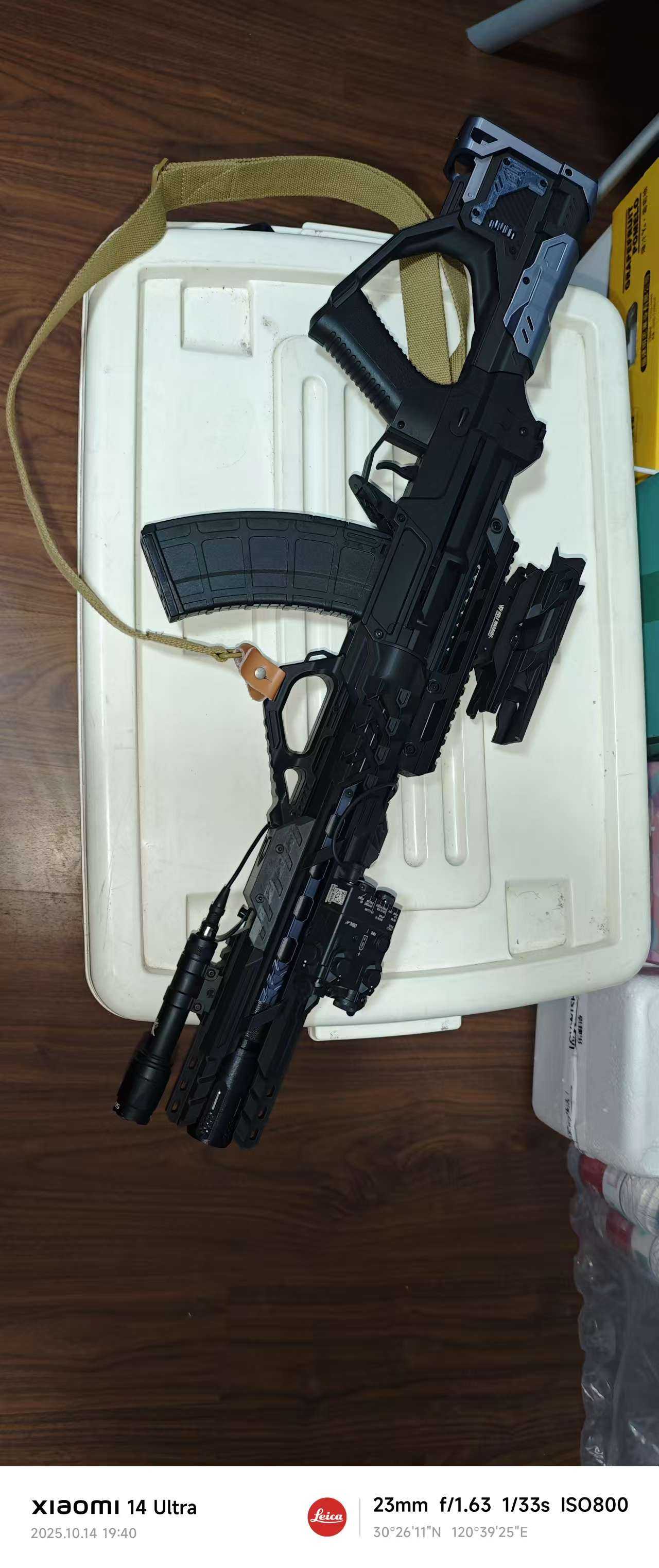

终于........

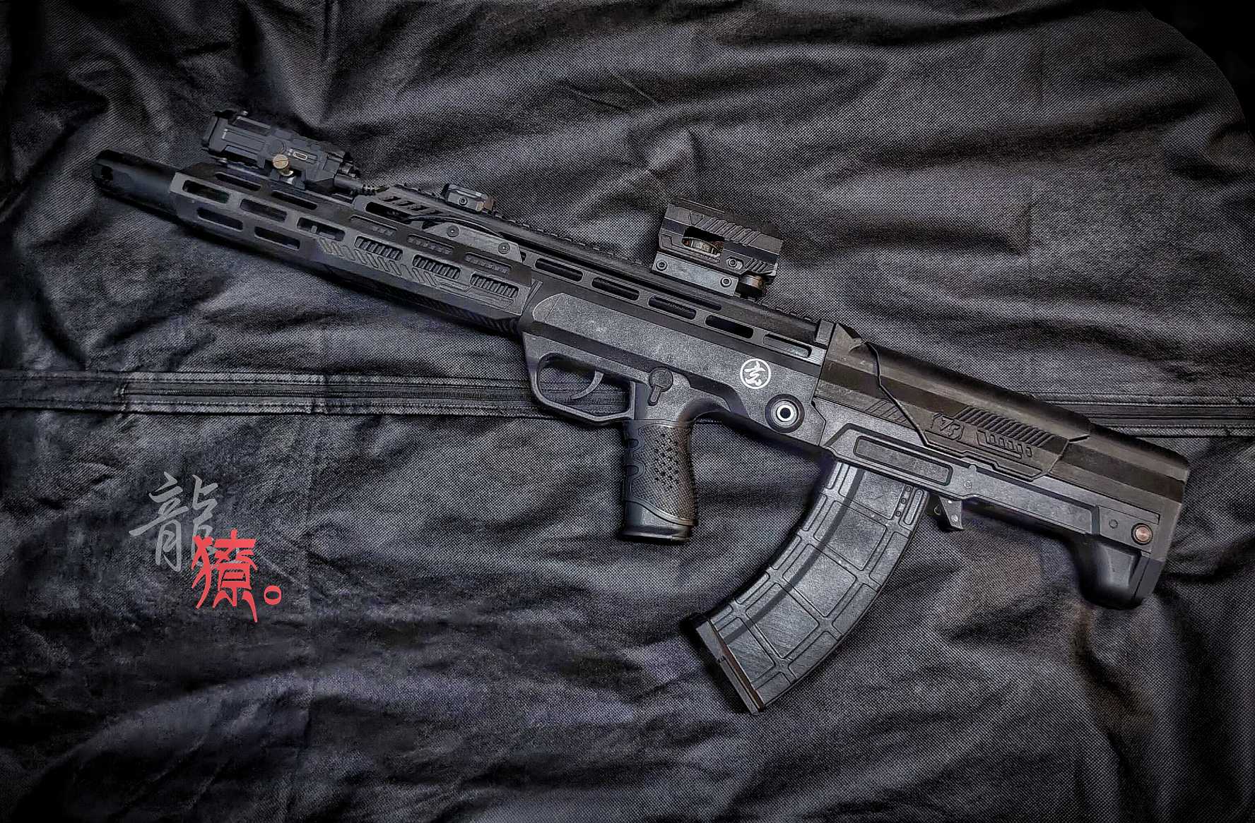

历时数月,终于拼完了虎191配件的所有碎片,上图
护木阻手握把防滑片后托瞄具增高镭指,铠甲合体!
接下来分别讲讲各个部分

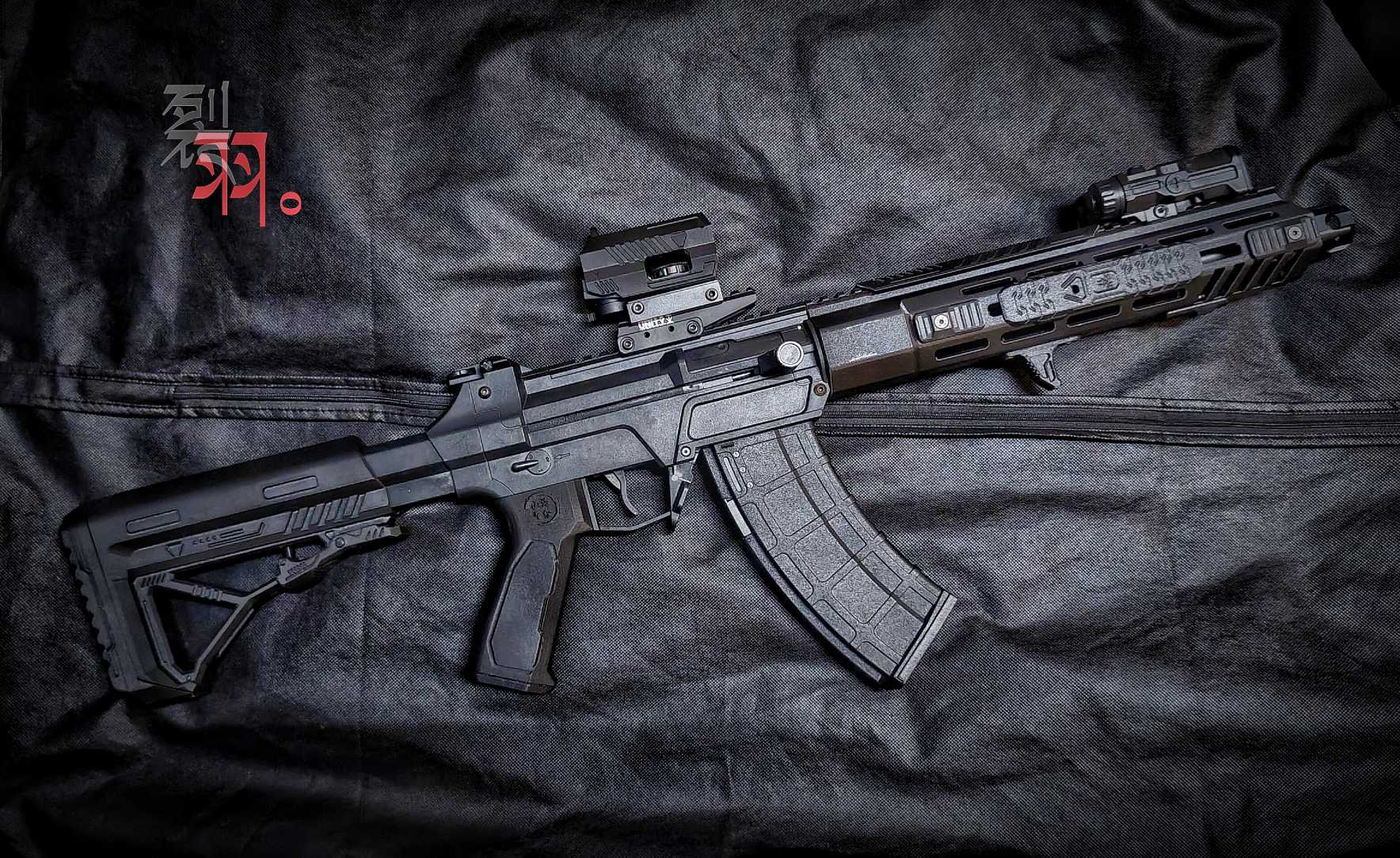

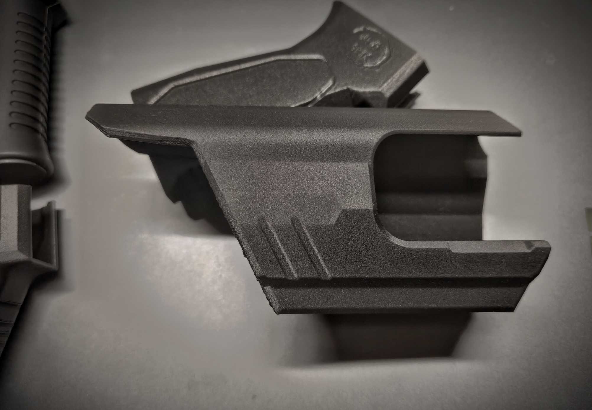

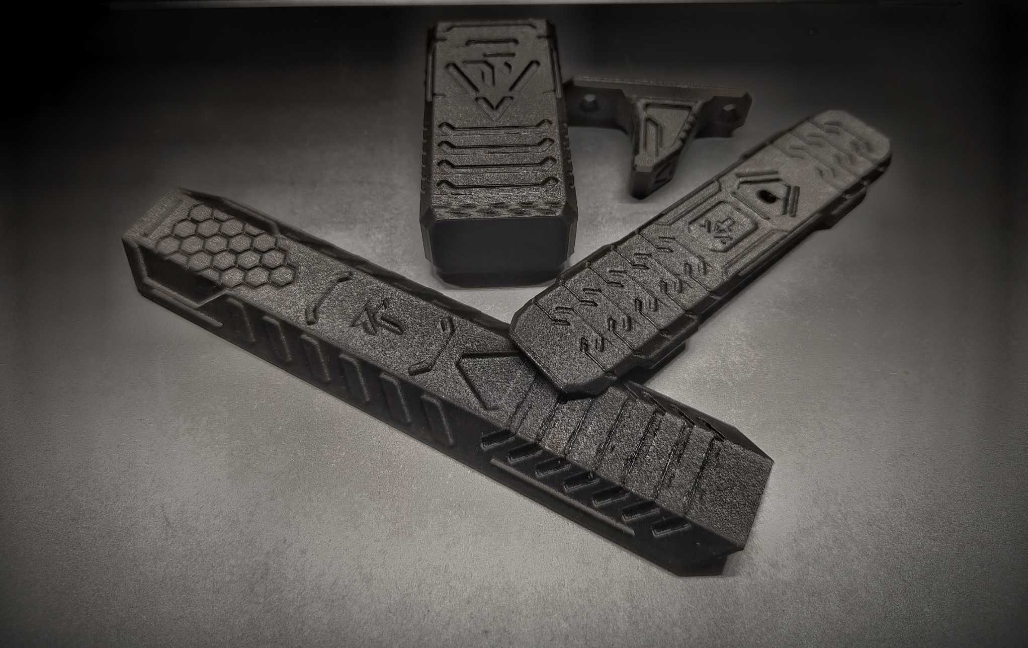

护木就是常规的7面mlok配12点导轨,搭配的时尚小垃圾有四部分:上导轨护木片(左一)mlok口护木片(右一),以及阻手和前握把(上方)。
设计时加入了龙鳞的元素(或者鱼鳞),我想要努力营造出一种鳞次栉比的防滑纹理;随之搭配了锐利的设计以中和龙鳞的雍容感。

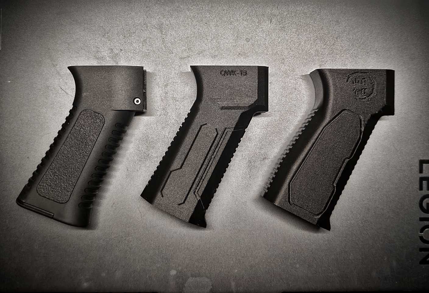

虎191的握把没有做圆角,为了解决硌手的问题我参考任祥波箱制作了分体握把。
实际上虎把纹理的重心放在了弹匣和护木上,其余地方的闪粉效果没有很好的处理。如图所示在对比下右侧两个原型握把的纹理要优于原厂的两片壳握把。
(这两个原型机使用了perg cf碳纤维打印,实际出货会有不同材质可选,同时会做涂层覆盖)
另外握把白模已经交给@HollowFlank ,由土簧帝来开发还原的191原厂分体握把。

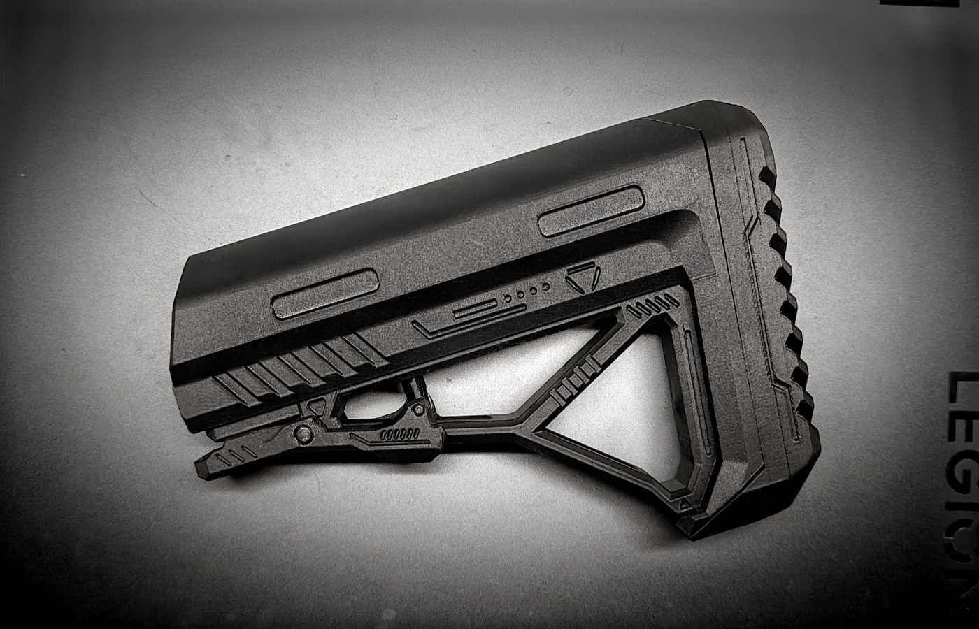

然后是外改必不可缺的后托:事实上191的后托制作并不困难,然而受制于特规多边形托芯目前只有极少量的替换后托在售。因此我重制了后托,根据重心搭配第一款后托偏重型;如果有其他需求欢迎反馈,我会按需要去设计不同功能的后托。
191的拼图已经全部验证完成,可以随时生产(不过要等@HollowFlank 上架,FOH现在产能不够)

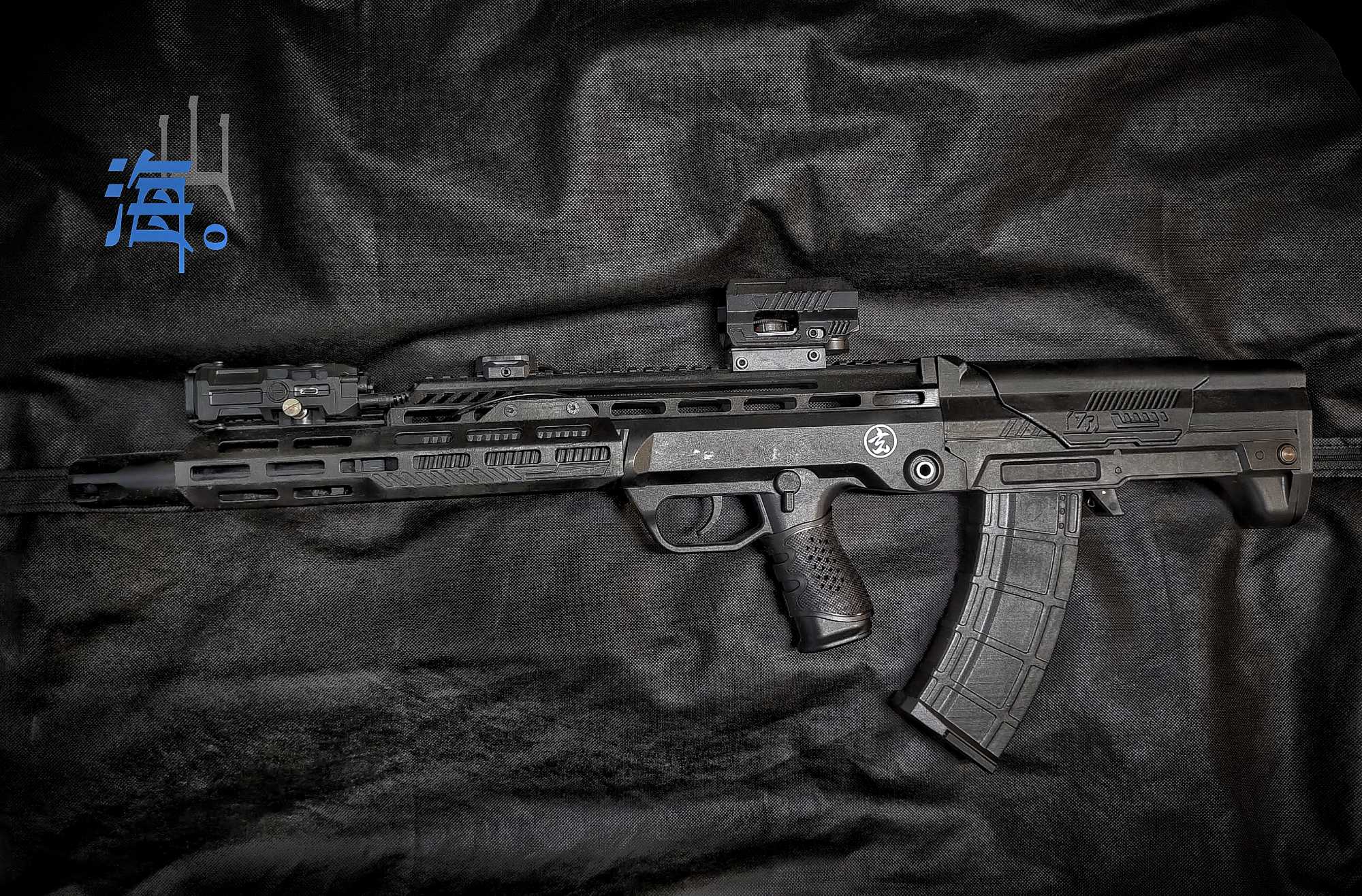

还有一些95-1配件,作为加餐也一并发出来,不占用卫星区资源了。

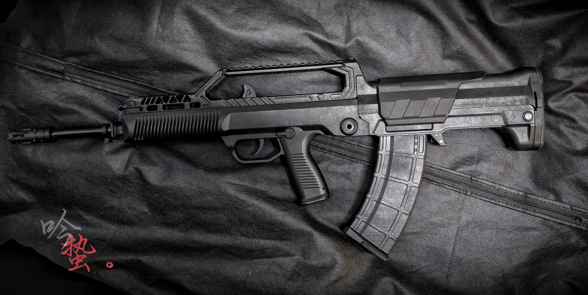

供平顶或一些机瞄使用的低基托腮;95在安装了托腮之后经常看不到机瞄,或者使用ftu和nsr、平顶套件时因托腮过高导致看不到瞄。这个托腮可以在保证不升高基线的同时让后部显得不至于太空,可作为没有负面效果的装饰配件使用。
(图中的这个使用了我自己整的大颗粒涂层,实际大货质感可能有所差别)

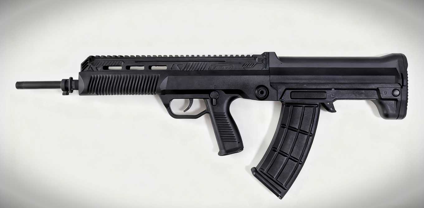

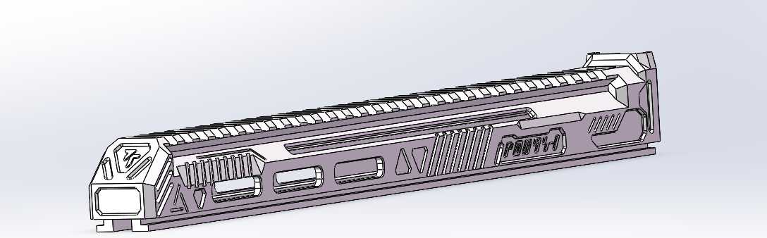

还有个平顶也发上来凑一下,取消了拉机柄,纯粹下场用。另外在这种低基线情况下上面的托腮就起到作用了。
效果差不多是这个样子
