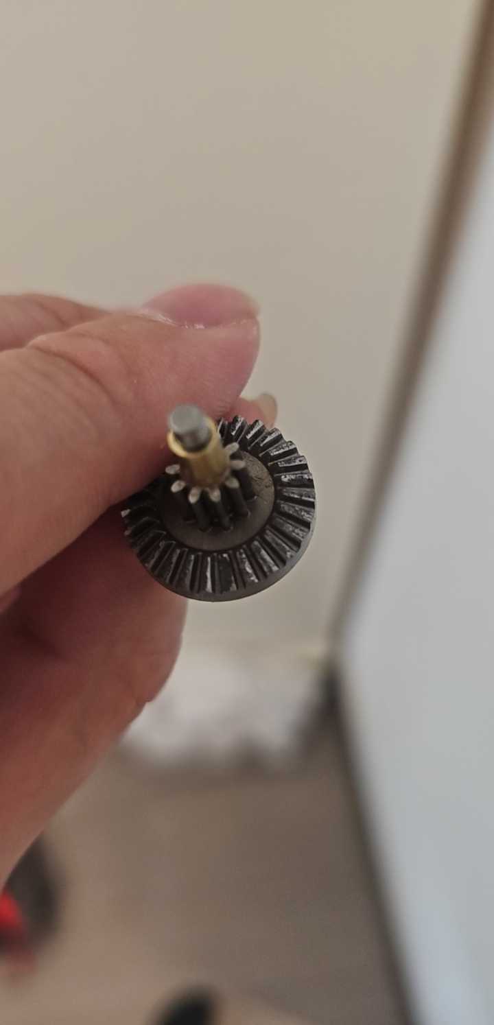

超力无刷,原厂粉压下一次场寄了,换了北青的伞齿中齿。

 楼主| 发表于 2025-12-11 13:05:48 来自手机 | 显示全部楼层
换完之后体感区别不大,无刷260齿轮88都快够买新的了。完全没有换的必要。要想省点电可以换个好点的有刷280。

北青伞齿下面垫了0.2,剩0.1框量。供参考

我跟你一样,换无刷扫了3个伞齿

通用北青2011齿轮吗?
738
21434
 楼主| 发表于 2025-12-11 20:00:58 来自手机 | 显示全部楼层
深藏且Blue 发表于 2025-12-11 19:29
通用北青2011齿轮吗?
伞齿,中齿直接通用,蛋糕齿要切3,电机齿不通用。

738
21434
 楼主| 发表于 2025-12-12 00:32:45 来自手机 | 显示全部楼层
可以但是会爆伞齿

738
21434
 楼主| 发表于 2025-12-13 10:46:31 来自手机 | 显示全部楼层
爱新觉罗杖毙 发表于 2025-12-13 00:16
大齿怎么解决,怎么切
大齿用原厂,强度够

738
21434
 楼主| 发表于 2025-12-13 15:46:37 来自手机 | 显示全部楼层
原厂的又下了次场,拆开看无磨损

哥们你中齿和伞齿 轴也是原厂就可以用吗?
738
21434
 楼主| 发表于 2025-12-17 15:07:15 来自手机 | 显示全部楼层
对的
