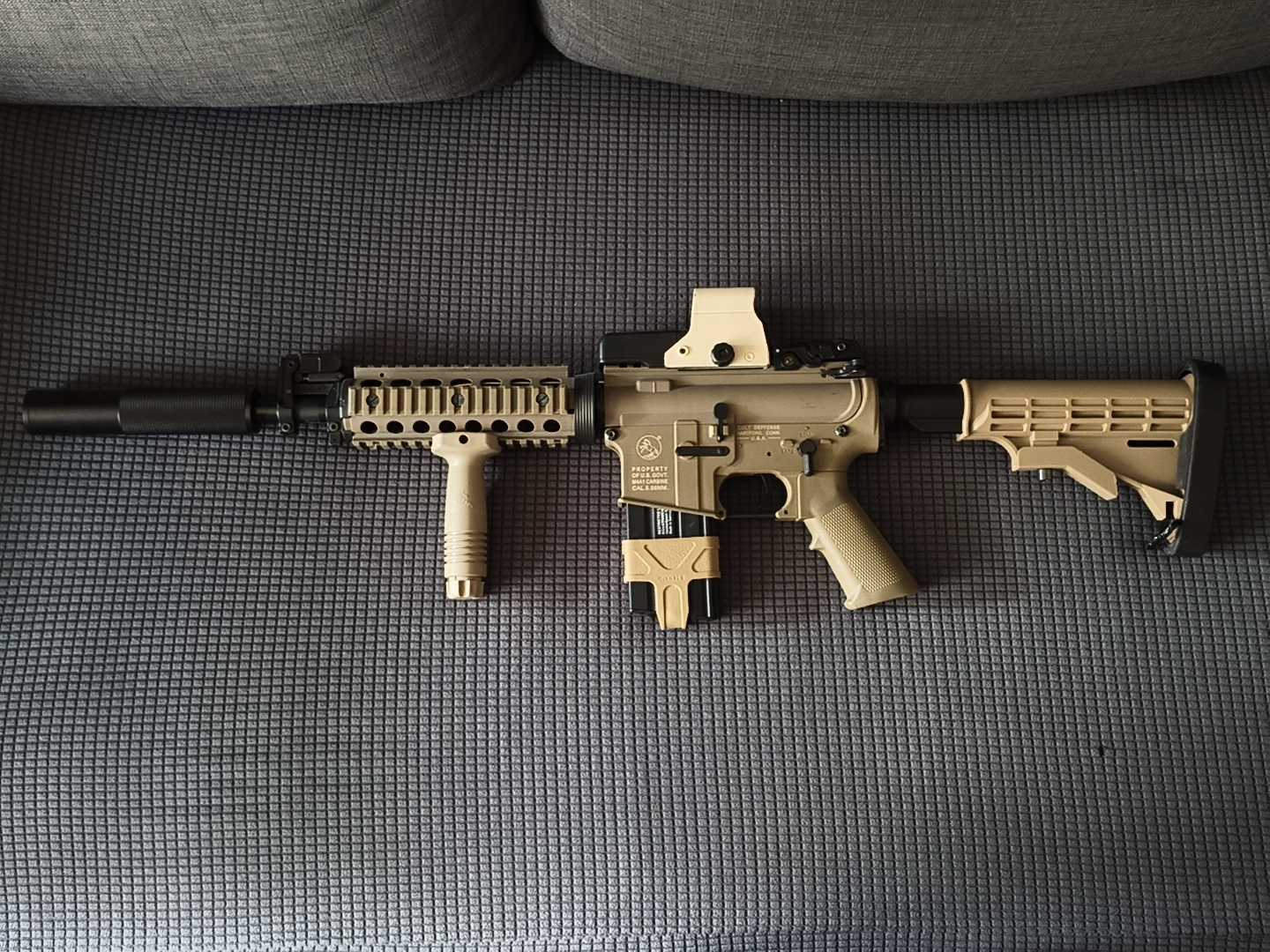

最近在一把一把攒少前还原,发现大家做的好像都是三改的形态,原皮的这个形态怎么都搜不到
有没有做过的大佬分享分享经验以及配件选择

就一个标准的m4cqb
7寸ris,
垂直握把,
这个折叠瞄我忘了是什么,
应该是ksc消,
瞄应该是552,但是它画反了,所以是255,
陆军托,
大概本体就是这样的

552没反啊

军规造型机匣,552全息 黑沙拼色,直角陆军托拿来自己喷漆,不在意是否直角可以用忽必烈沙色陆军托,管10.3或10.5管,016鱼骨,导气座SPR,军规后握,短直夹,沙色快拔套,前握消音太抽象看不出来
其他部分我都找齐了,护木有些纠结,看规格应该是7寸,但7寸016没有七个孔,ris/ras有7孔但又是圆孔

这就是一个不准确的东西啊 完全还原除非你自己搓

折叠应该是spr

其实,周边里是五孔

折叠应该是这个

552自己喷的,可以去义乌购上找青铜色的试试

这个真不赖,后机瞄用的是什么呀

尼龙的马盖普一代

后准找到了平台的货70还行,但前准复刻版本都好贵啊卧槽,一个240咬咬牙买了一套

前准物有所值

值不值先不说,但这个小东西干什么用的。买了不会用

拆准星用的

没听明白方便给图吗?

就是说,你看这个准星俯瞰下去,十二点钟和六点钟方向有凹槽,然后这个小圆柱体上有两个凸起,你用扳手上的凸起卡主槽,再用力按下去就能把准星拧下来了。是这个意思

别在意,散爆*发射器*画的bug一堆,416是还是A5上机D的下机
