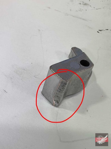

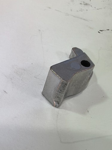

先说结论,很难用坏,坏了以后也很难修好。补充图五,倒七果然也磨损严重。结论就是经过近两年的罗列,所有的受力件(齿条,活塞,倒七,蛋糕齿,上滑),没有一个能扛得住。尼龙波到一点问题都没有。看到有些js推CNC的波,却不卖这些易损件,一言难尽.
拍了4张图,充分说明在我手上,它是充分发挥了价值的,全网估计很难找到几个。
头半年基本没啥大问题,就是皮碗和推嘴过几个月有时有破损,后来我基本半年就换反正不贵。
第一次大问题是挂不住活塞,售后给的建议是往后搬连杆尾巴,b战也有(我现在觉得这种方法是治标不治本)。连杆尾部调过两三次,每调一次都可以维持一两个月,直到最后怎么调都没用。
后来发现齿条磨损严重(图一),换了新的齿条,立马解决活塞挂不住的问题,又坚持了半年。
前不久又挂不住了,检查齿条没问题,活塞有点磨损,闲鱼二手活塞(图三),恢复正常2个星期,又挂不住活塞了。看到滑架磨损严重,怀疑滑架压不住连杆(图四),补了502,放24小时以后立马正常,但是502不耐磨,下一次场就挂不住活塞了。
于是回家继续拆,想着齿条磨损挂不住,那么齿轮磨损也也可能挂不住,打开波箱一看,原来齿轮,最后一个齿,几乎磨平了(图二),这个齿磨没了,活塞行程不到位,当然挂不住倒七,于是买了新的全套齿轮,这个磨损的蛋糕齿不单卖,只能买全套118元.
换了新的全套刚切齿,能大幅度改善活塞挂不住问题,但是还是不能完全解决,怀疑还是滑架压连杆的地方磨损严重(图四)。滑架压不住连杆,倒七就不能复位,于是活塞挂不上倒七,这是我的个人模拟运作以后的推测。
最后回到调连杆的方法,我个人认为,调连杆,它只能短时间内弥补这些齿轮纸条的磨损,连杆很硬,扳手都版不动,扳机和倒七更不会让连杆变形,所以我认为调连杆是治标不治本的,这也是为什么每一次调连杆恢复正常的时间越来越短,直到换新的零件才是解决根本问题。
最后我还是想请教一下,活塞挂不住,除了我上面说的这些零件磨损,还没有其他的原因。
另外关于oyg34的质量,说句真心话,确实是电手里面天花板,其他电手,像我这样高强度下手,不知道是啥样子的。
另外我对这些发射器玩具我一直都有易维护的思路,以2号波为例,我一定会选软一点的天梯齿和软一点的电机齿,用于保护波箱主齿。因为天梯和电机齿易维护。希望oyg34也可以用这个思路,齿条还可以软一点,反正更换方便,也便宜,比主齿便宜的多。

发表于 2026-1-11 01:03:41 来自手机 | 显示全部楼层
挂不住还有个可能,我之前也出现过这种情况。我把弹簧朝上弯了一下就好了

发表于 2026-1-11 02:24:39 来自手机 | 显示全部楼层
换个到七,还有你这个推筒挂到七的那里太浅了,也容易磨得挂不住,那种镂空银色铝合金的推筒挂到七的那里就高些,好挂住

发表于 2026-1-11 02:27:53 来自手机 | 显示全部楼层
我一个月打差不多一万五千发左右,目前总共玩了4万发左右,到手就换了钢到七,后面只换了推筒和天梯齿,扫过一次齿是自己的原因,推嘴胶皮总在换

 楼主| 发表于 2026-1-11 05:43:20 来自手机 | 显示全部楼层
我感觉你的那方法和调连杆差不多,有用但不治本,你不管怎么调,都解决不了正常磨损

 楼主| 发表于 2026-1-11 06:13:01 来自手机 | 显示全部楼层
你的滑架磨损怎么样?对了,原厂倒七什么材质,淘宝找不到手配件,是关键词不对吗?

发表于 2026-1-11 08:44:38 来自手机 | 显示全部楼层
原厂倒7是锌合金。我刚买的

发表于 2026-1-11 09:25:22 来自手机 | 显示全部楼层
还有一种可能是电机不行,我的有刷原厂电池到手就挂不上,换了震电才好,没钱买无刷了唉

我的是无刷,每次都是把电池拆满,而且还刻意换1.0弹簧测试(原厂1.1弹簧)
6403
52428
发表于 2026-1-11 11:05:42 来自手机 | 显示全部楼层
5974437102666b 发表于 2026-01-11 11:01
之前换mp9的弹簧出现过挂不上(电机带不动负载),后来换上原厂就行了。
电池电压低也出现过挂不上(电池带不上负载)。
以上两种情况,应该就是你说的那种。
我的是第四批17,原厂簧,满电原厂电池,可能是给我用了个不太好的电机,我同学买的第七批还是第六批原厂就没事

发表于 2026-1-11 11:36:19 来自手机 | 显示全部楼层
5974437102666b 发表于 2026-01-11 07:16
另外想请教一下,你扫齿是什么原因?我也好注意一下
原厂是锌合金的,钢到七闲鱼搜黑A,扫齿是卡蛋到滑套那里了,不是玩的水蛋

14086
 楼主| 发表于 2026-1-11 11:38:14 来自手机 | 显示全部楼层
如果是锌合金,那肯定要换了。毕竟连钢齿轮和钢齿条都磨损了。

7236
发表于 2026-1-11 11:50:15 来自手机 | 显示全部楼层
其实锌合金也够用很久了,刚的太贵了。一个锌的12,刚的98

发表于 2026-1-11 12:06:44 来自手机 | 显示全部楼层
听我的 更换倒七完美解决挂不住的问题。倒七还没活塞耐磨,我换了两个了。

发表于 2026-1-11 12:58:02 来自手机 | 显示全部楼层
换了钢到七再出问题一般就是齿轮和推筒了,连杆很硬,不容易坏

14086
 楼主| 发表于 2026-1-11 13:05:46 来自手机 | 显示全部楼层
那些建议调连杆,调尾顶的都是半桶水。
本质还是磨损

本质还是磨损
我刚开始也学着调了连杆的,根本就掰不动,还是得换磨损件

发表于 2026-1-11 13:43:39 来自手机 | 显示全部楼层
5974437102666b 发表于 2026-01-11 12:14
你的判断和经验是对的,那么问题来了,哪里可以买?淘宝上面我搜关键词找不到
战武店 15元一个 运费6元,一次多买几个背着,这玩意儿是易损件,比活塞易损。

发表于 2026-1-11 13:46:52 来自手机 | 显示全部楼层
90元的倒七那个吗?

19126
发表于 2026-1-11 14:11:58 来自手机 | 显示全部楼层
滑套那个连杆摩擦的坑可以用502加0.2mm不锈钢片补上就行了,不会掉,我用了两年了。

黑A家98元的钢倒七有公差吗?直接装上就能用吗?你用的多大的弹簧和尾顶柱子
795
9583
9583
发表于 2026-1-11 15:13:22 来自手机 | 显示全部楼层
装上就能用,1.2的
