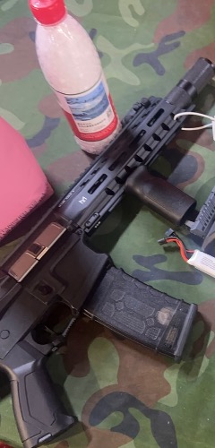

刚刚入手小月亮556 因为没什么动手能力 买过来 不用改 直接就下场用了 初速也很稳在75左右 就是弹道不直 也就是13米a4散步吧 下了一次商场夜场 发现真是不够用 不限秒速 全部都是快乐瓶加高初速被打懵了 打打近点还行 所以我是想让我蛋道更直一点 初速也够用了 平时就是下室内场 有限速(想把初速控制在80左右也可以 但是太难的动手能力我怕我也做不到)找了技师就这些要求要10多 有点不太想找了
所以发个帖子想问问我的升级方案
刚到手我就给小月亮556换了个内管 加了龙创一代按压的上旋 确实气密提升 但是蛋道还是偏 龙创旋感觉不是好 但是够用了(我感觉还是峰海上旋可以 大部分都在用)就是弹道特别散 我还是想打直线
现在我就是想换个天梯和拍头 缸头还没打算换
(要是很重要的话 买一个o圈缸头也可以)所以想问大家换完天梯会提升弹道嘛 顺便我应该买一个什么卷毛来提升初速 电机和齿的话 还没打算换 我感觉有刷的3万转电机 除了发热之外都挺好的 也就是等烫手了把电池冷却一下 一开始想换速凌入门3万1的 我感觉除了不发热也没什么提升 而且我还不会调齿 等有一天让我玩扫齿了再换一套吧
不知道我这些想法可不可以 或者有更好的方法 指点指点我(我是纯萌新不懂 求解答)

具体怎么偏?是下坠吗?下坠加个上旋啊13mA4挺不错的呀,水弹极限就15mA4

水宝宝不要有太高预期,买好的蛋控好水,控制大小均匀比什么内改都强

初速就换卷毛,m80能到70多,提高射速就换电机,35000的电机18齿也能秒25左右

用的龙创 左右偏 而且调整的话费力

给的蛋太多了 到时候买磨砂20kg的dl

主要是弹道直 我们这室内限速80 也不用啥秒速 蛋道直一点就好

蛋道蛋的质量沾80%,15ma4就还不错,想要更好蛋擦水,筛弹,换7.3的管

13mA4可以了,用好点水弹试试

兄弟来一个简单的思路,小月亮原厂的内馆自带的胶皮悬作用不大。上机甲很容易拆,你去搜个视频照着撸,注意别把线路拉断就行,然后把三通内管一起拿出来。看图你这是长款吧,去收个长出来两厘米这样的内馆再加个煮蛋器塞回三通,头上插一个悬,这样就有提升了。当然了别用太差的蛋,稍微好点的乳白就行。个人意见,仅供参考
