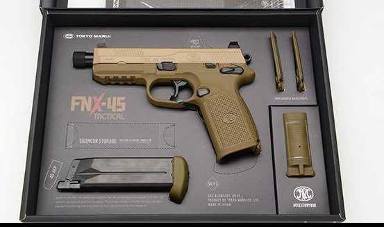

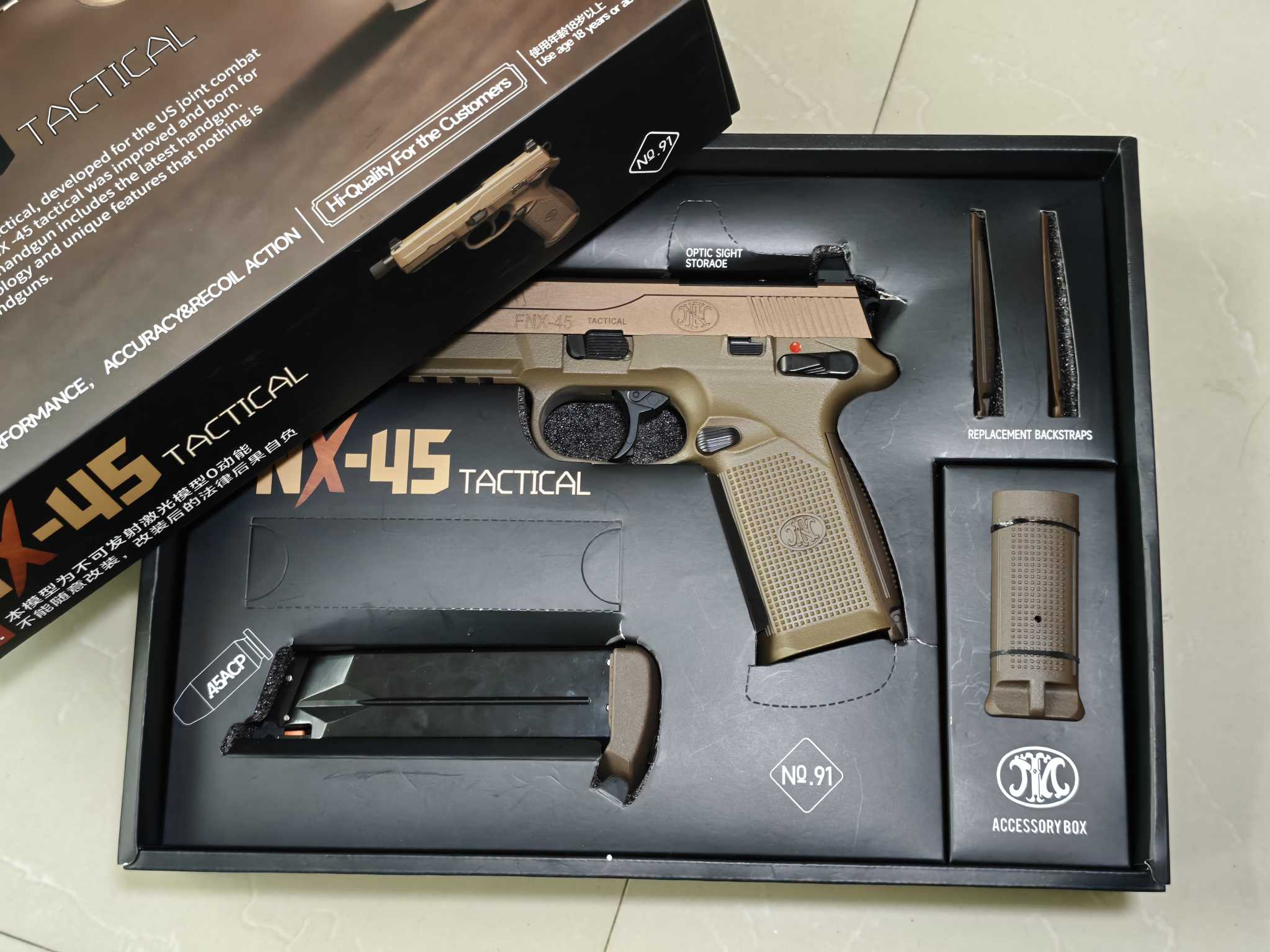

原品包装盒镇楼
打开包装箱映入眼帘的就是和原品几乎一模一样的包装盒
甚至连NO.91的产品编号也照搬过来了
那外包装还原上我给到91的一个分数
打开盒子可以看到与原品布局基本一致的模切内衬
不过火山切得比原品更深,将产品完全嵌进去,能更好的保护产品。我手上这个由于工厂大妈的暴力打包,上层装饰卡纸已经略有破损。

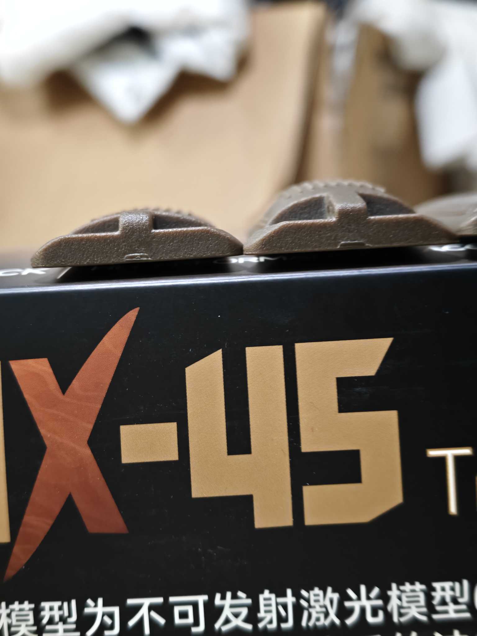

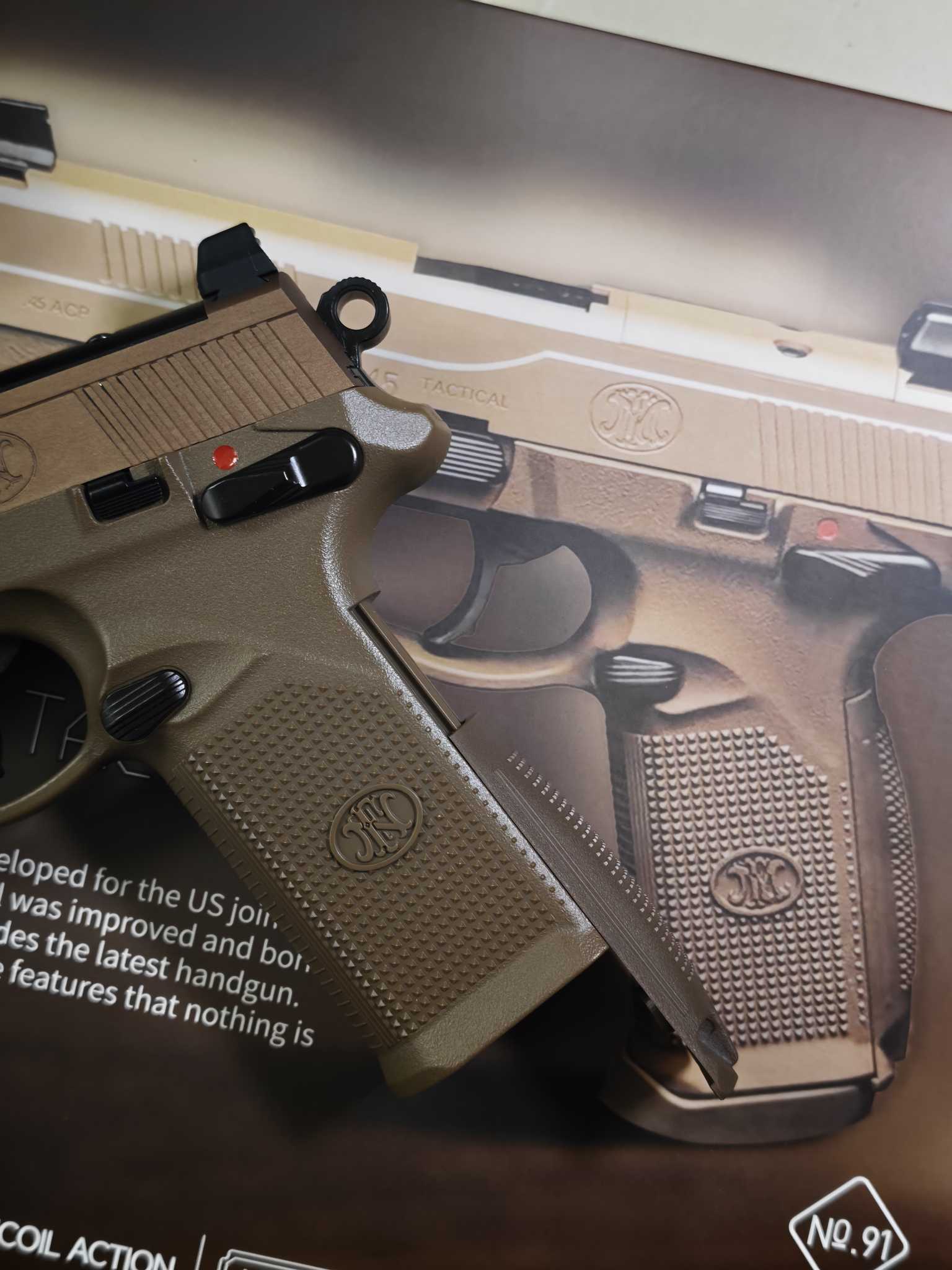

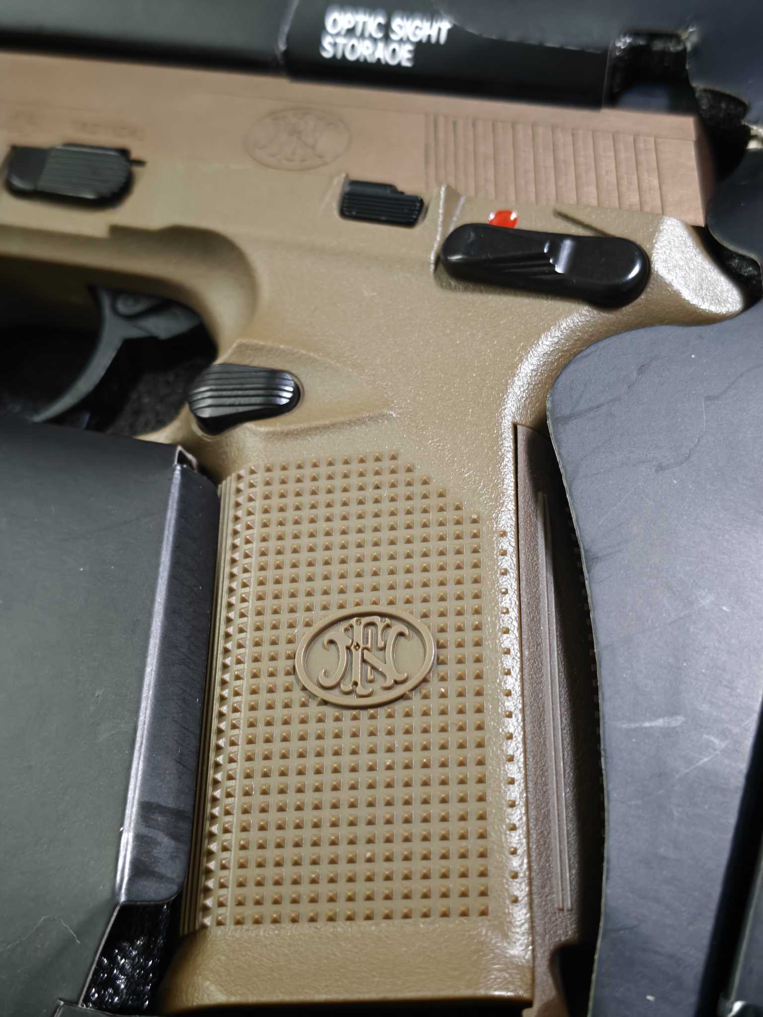

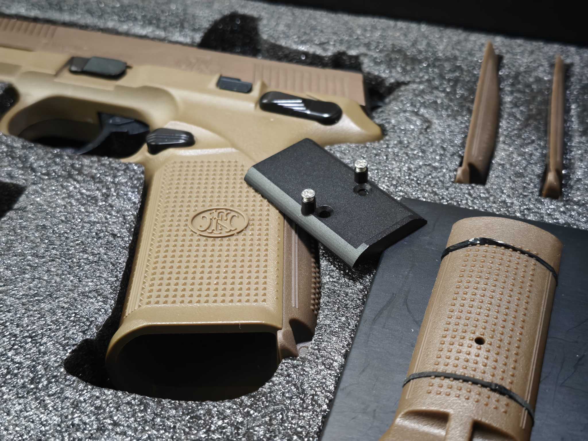

四片握把片分别为点状纹(厚),点状纹(薄),横向纹(厚),横向纹(薄)
不过实际体验下来薄握把片的握持手感有点棱角分明,没有厚握那么圆滑饱满,个人并不是很喜欢
转接板放在一个独立纸盒内包装
其中还有两颗螺丝,注意这个取出来的时候不要弄丢了,到手建议检查一下东西都在不在盒内。目前已经看到有人倒手盒子没合上,螺丝被暴力快递甩到外面的

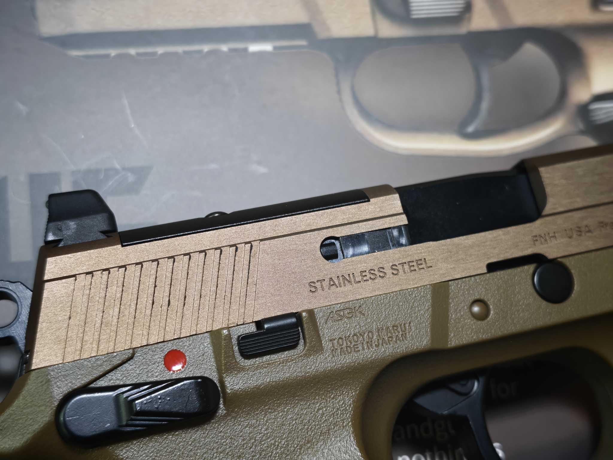

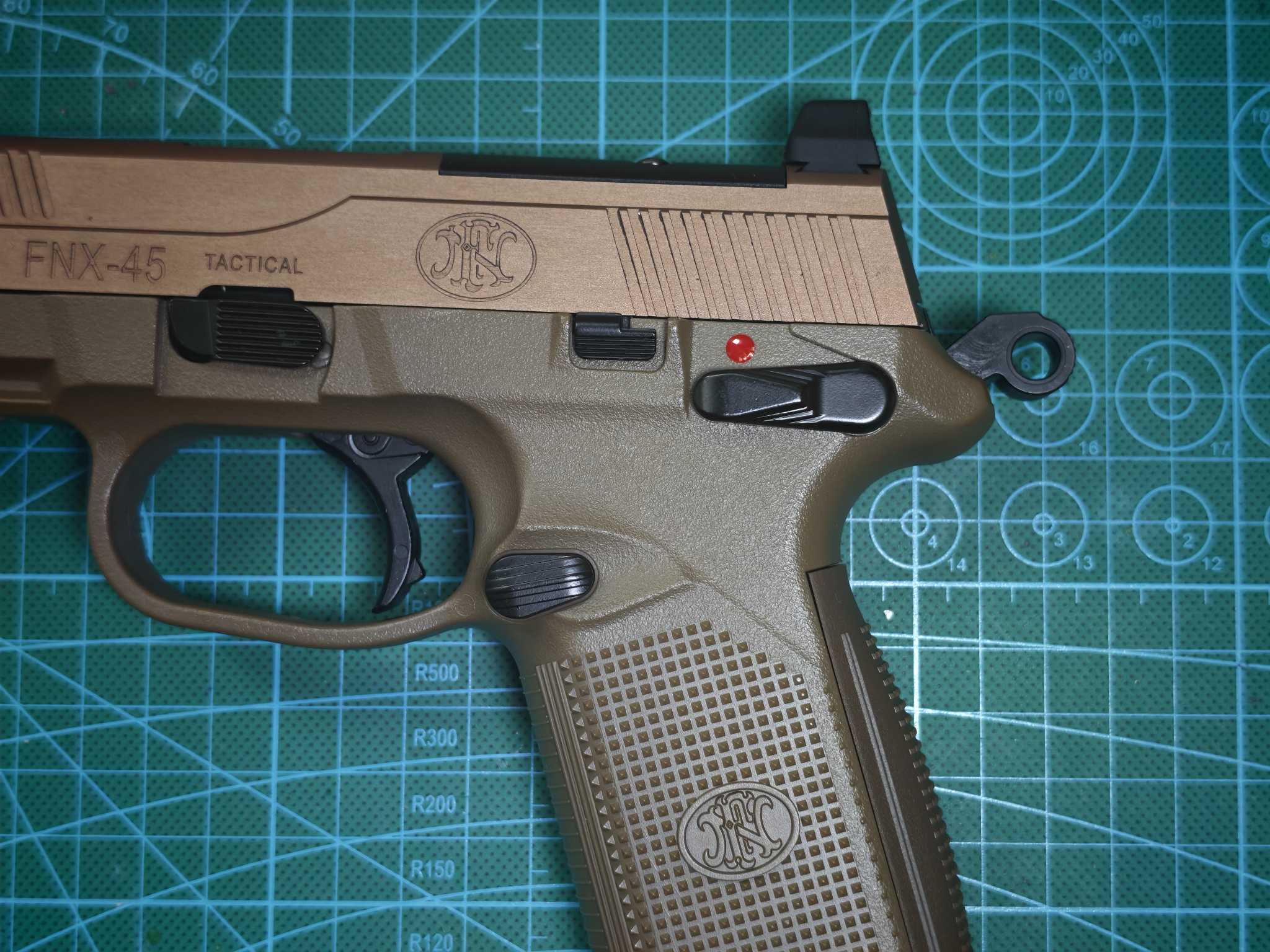

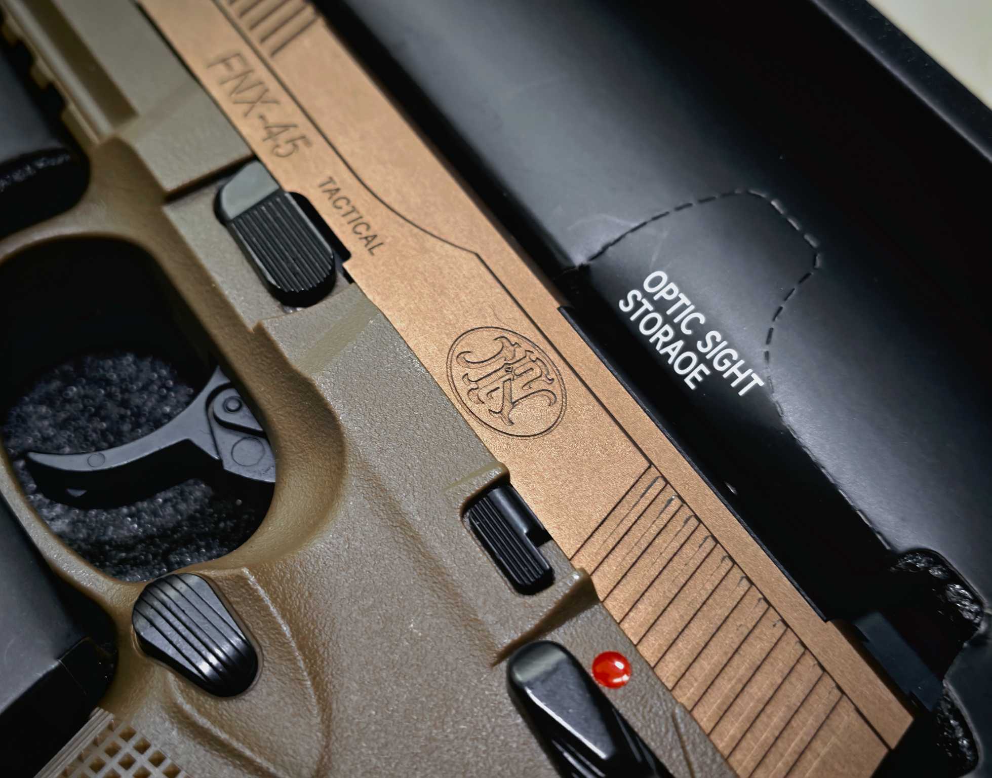

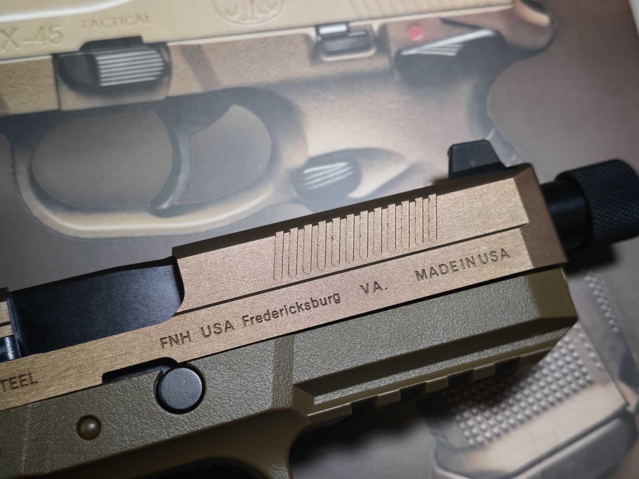

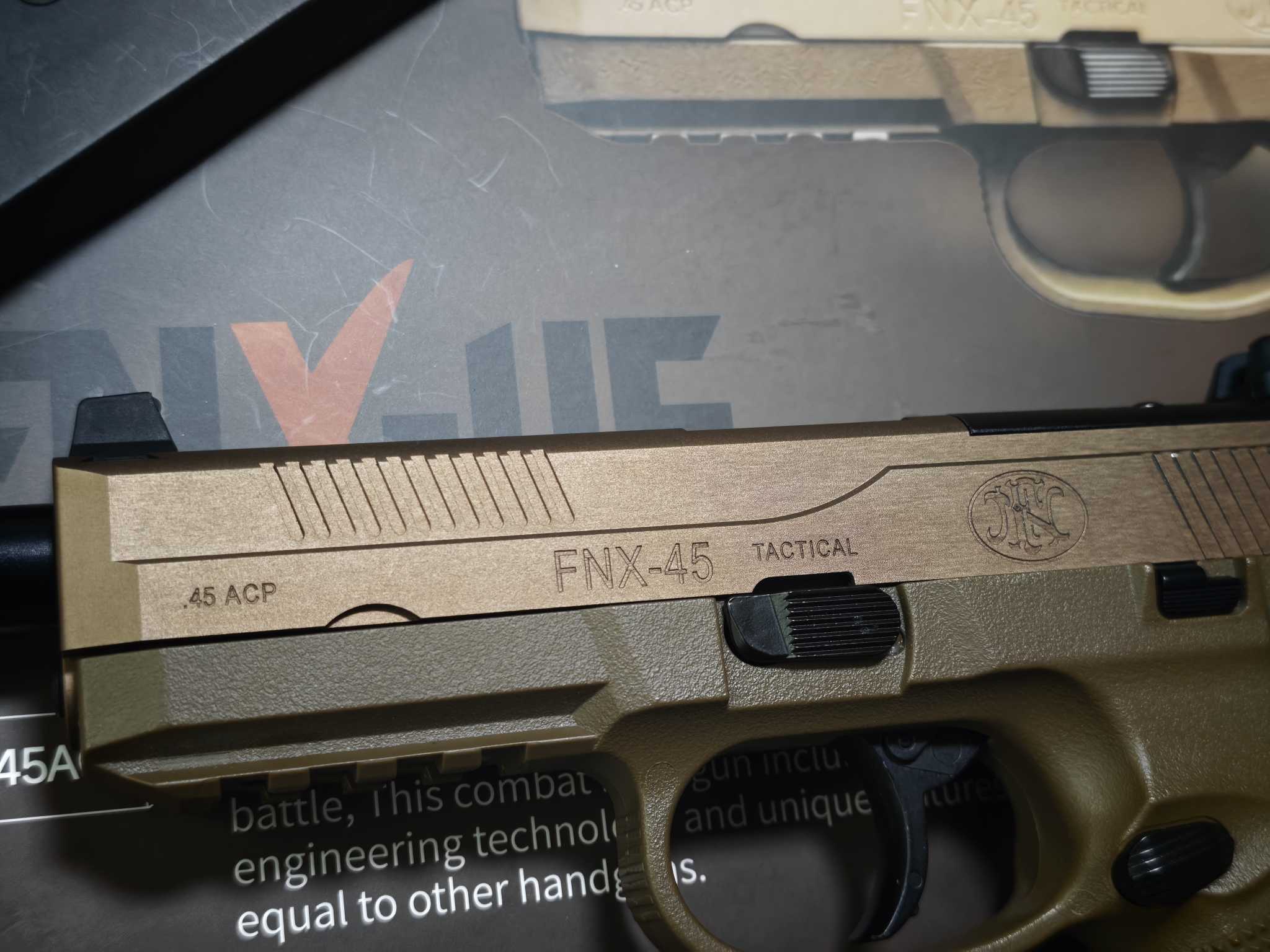

下面来看一下刻字
凹凹又刻刻,清晰又得劲

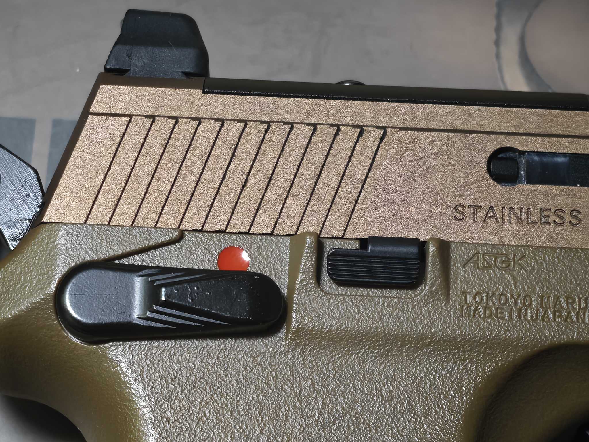

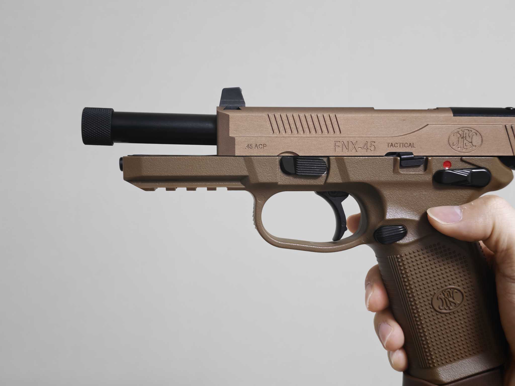

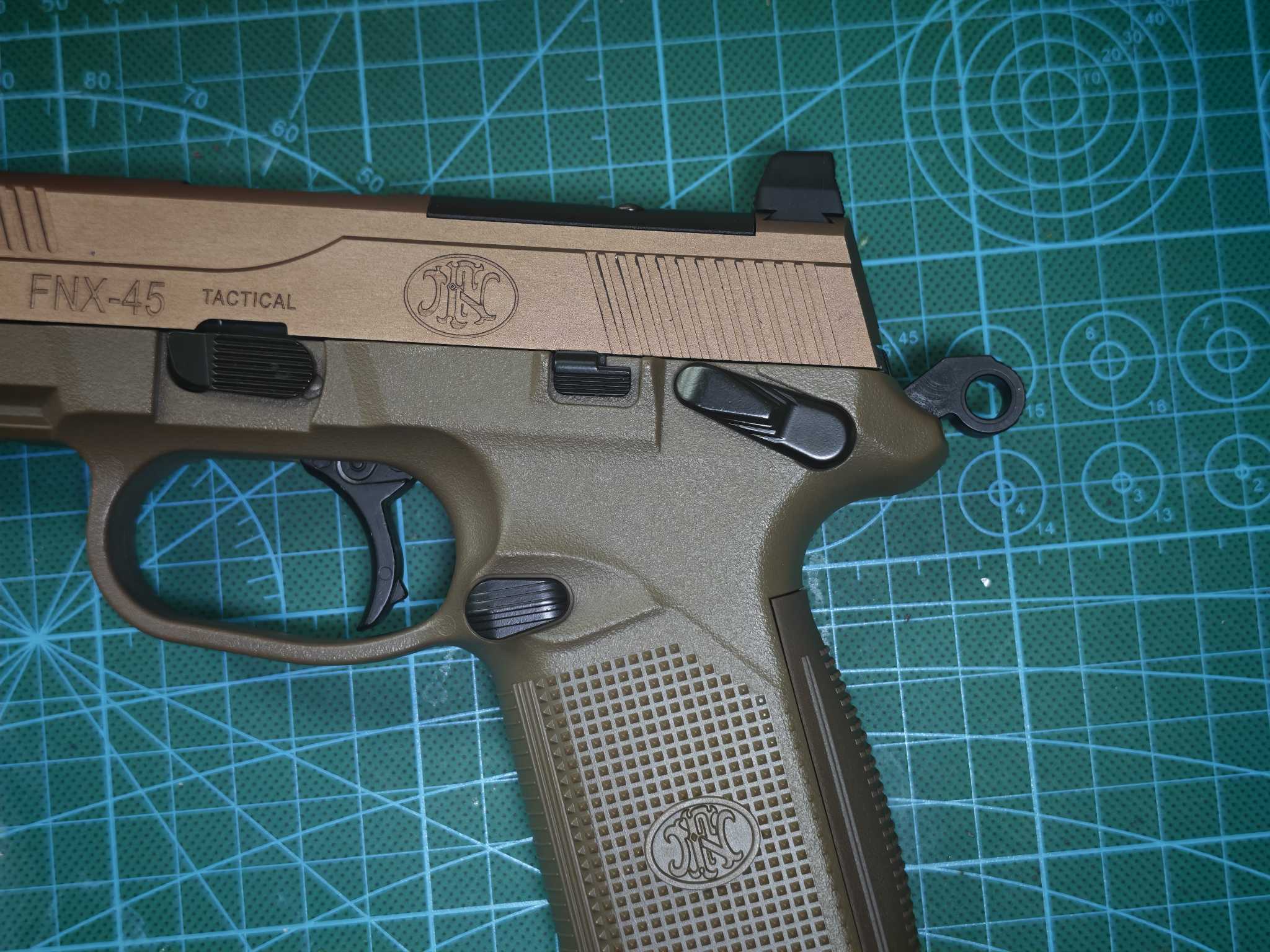

右侧刻字表示这把家伙来自FNH USA(即FN America)公司,而非FN HERSTAL BELGIUM(比利时赫斯塔尔);Fredericksubrg VA.代表弗吉尼亚州弗雷德里克斯堡,MADE IN USA代表在美国本土生产制造
左侧刻字表示这是一支口径为.45ACP的FNX45战术型手槍
旧版的ST AINLESS STEEL的刻字错误也得以修正
下身上的刻字
ASGK是日本遊戯銃協同組合的标志
下面那行小字就无需多言了吧(照搬这一块)

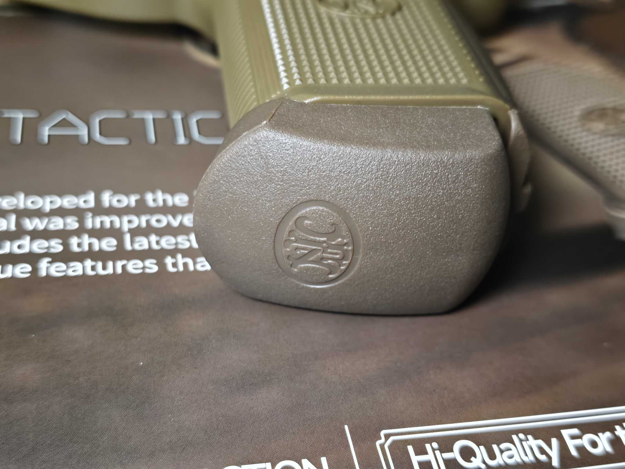

匣子底盖也是不负众望的打上了原版FN标

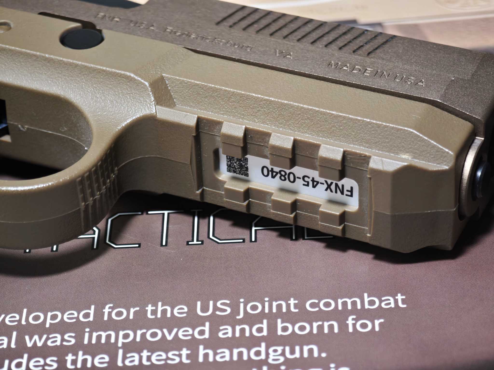

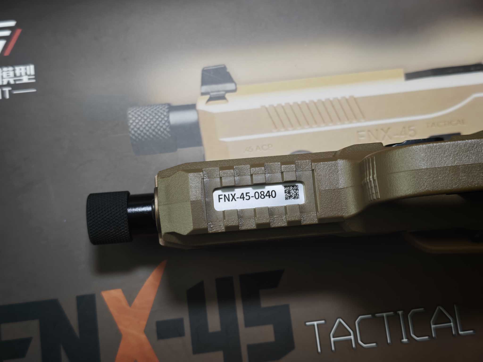

导轨底部有铭牌,应该是独立编号?但是这里我并没有称呼它为不锈钢/金属铭牌

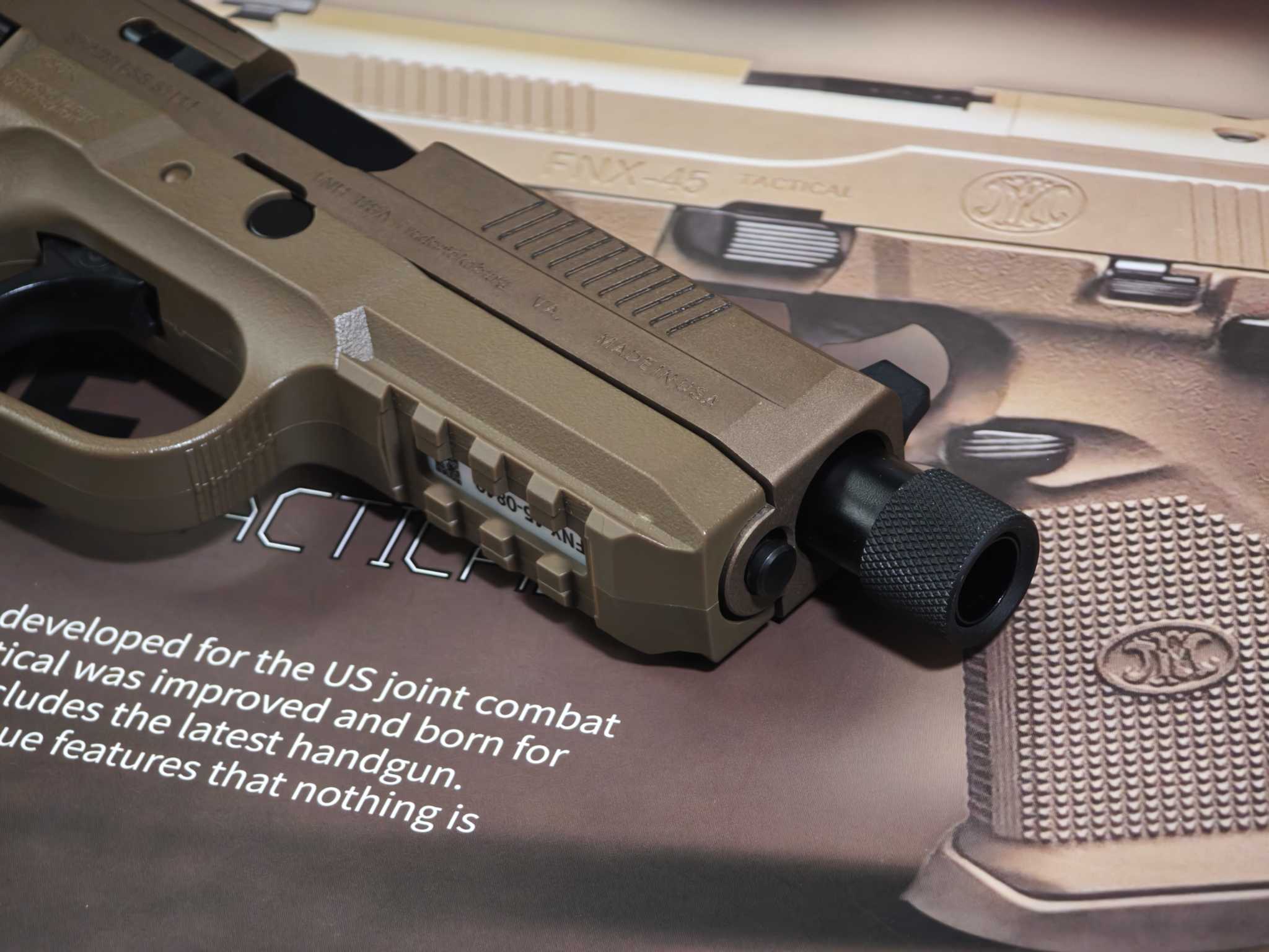

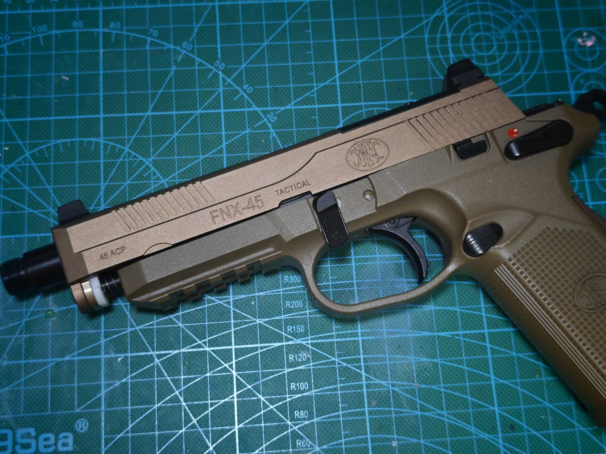

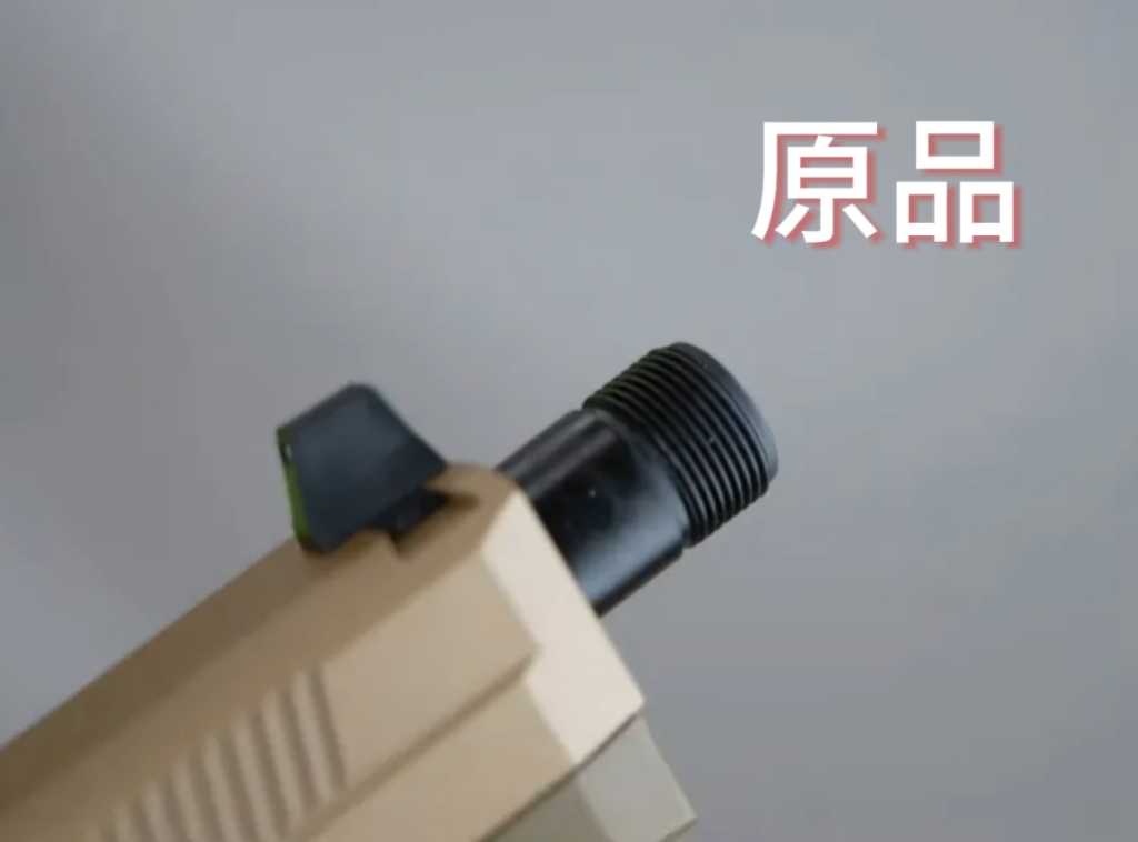

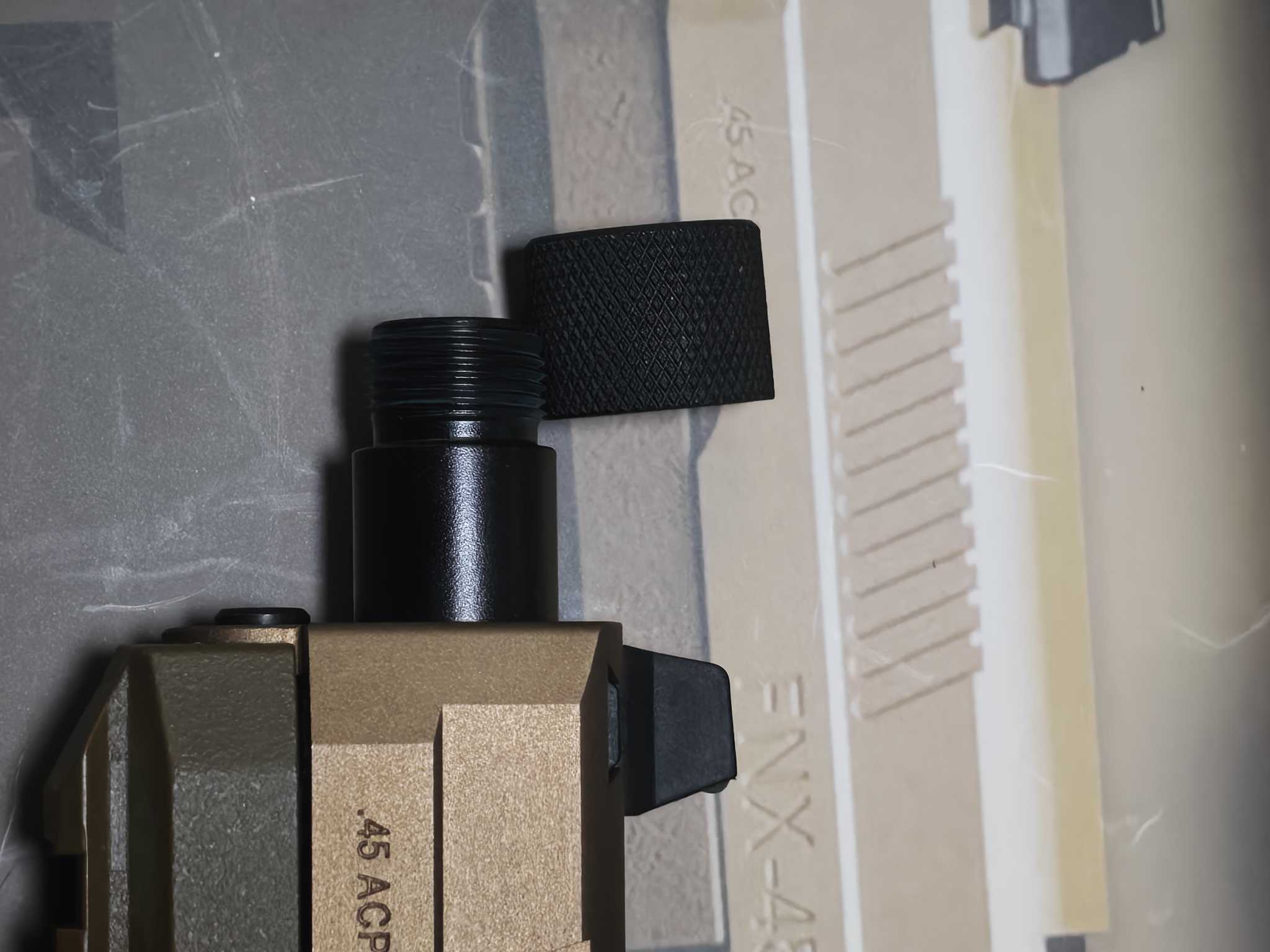

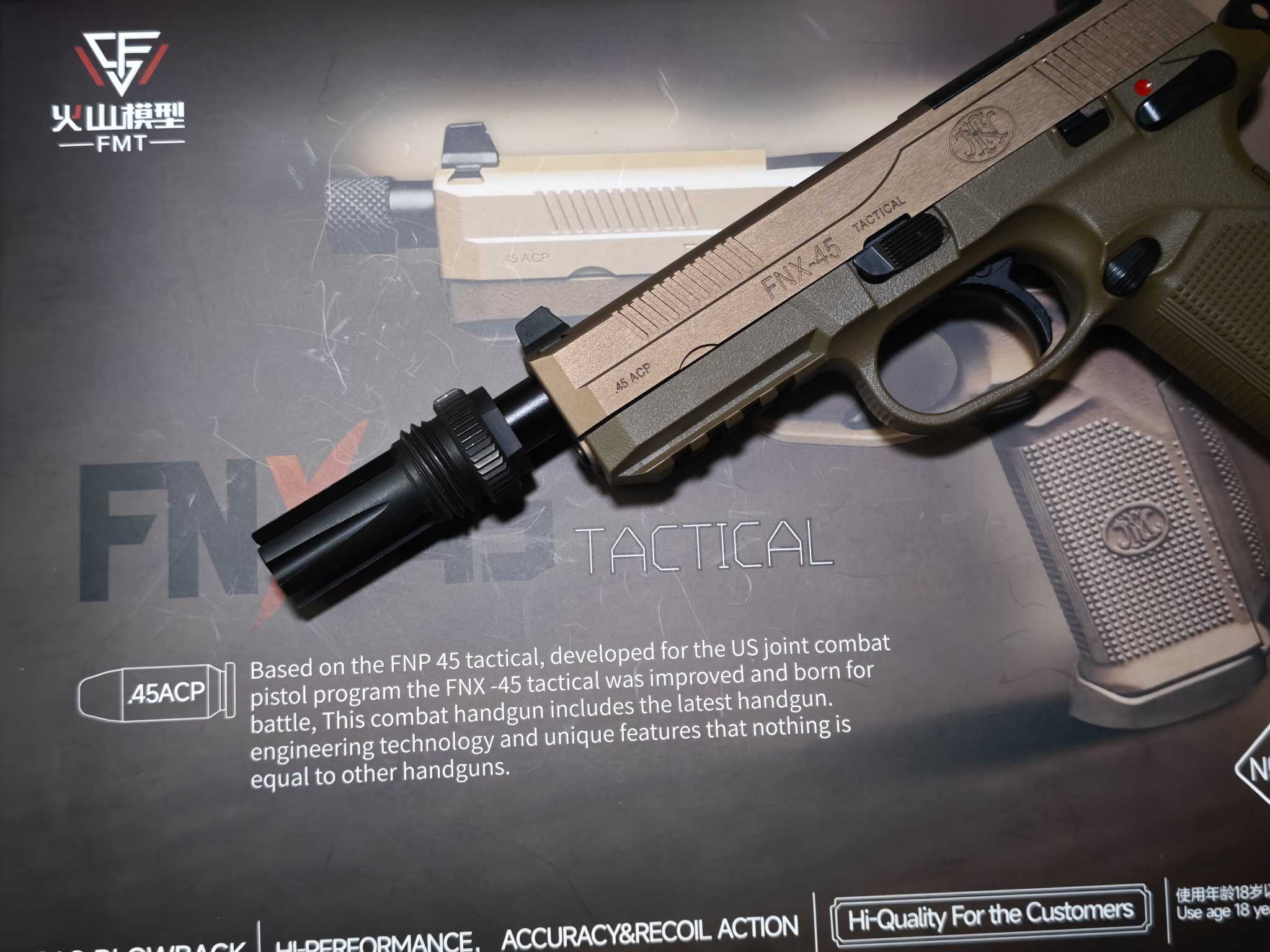

螺纹保护帽,似乎是铝合金的
拧掉以后是14mm逆牙
装个AAC玩一下
值得注意的是,原品这部分螺纹是16mm而非14mm,火山这一点做得与真铁一致

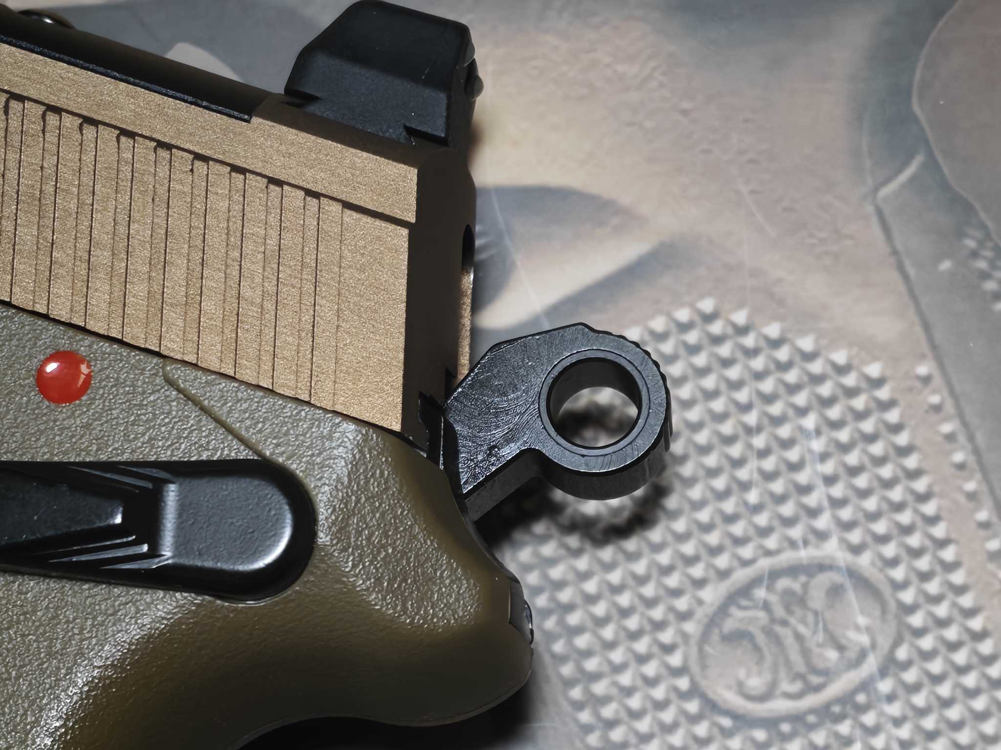

新版本的钢制击锤
刀纹清晰可见,麻麻再也不用担心打断击锤了

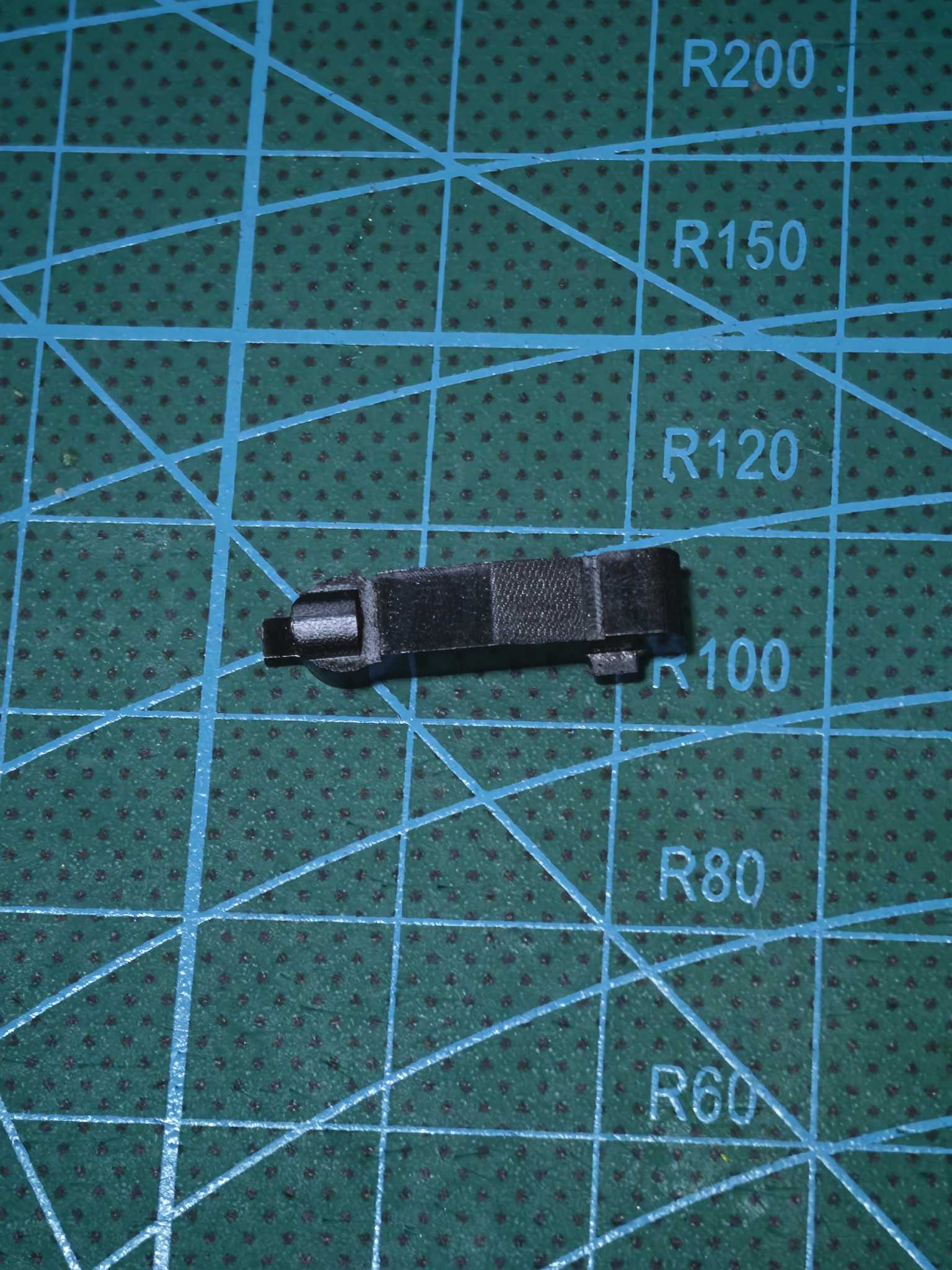

下面是小零件展示

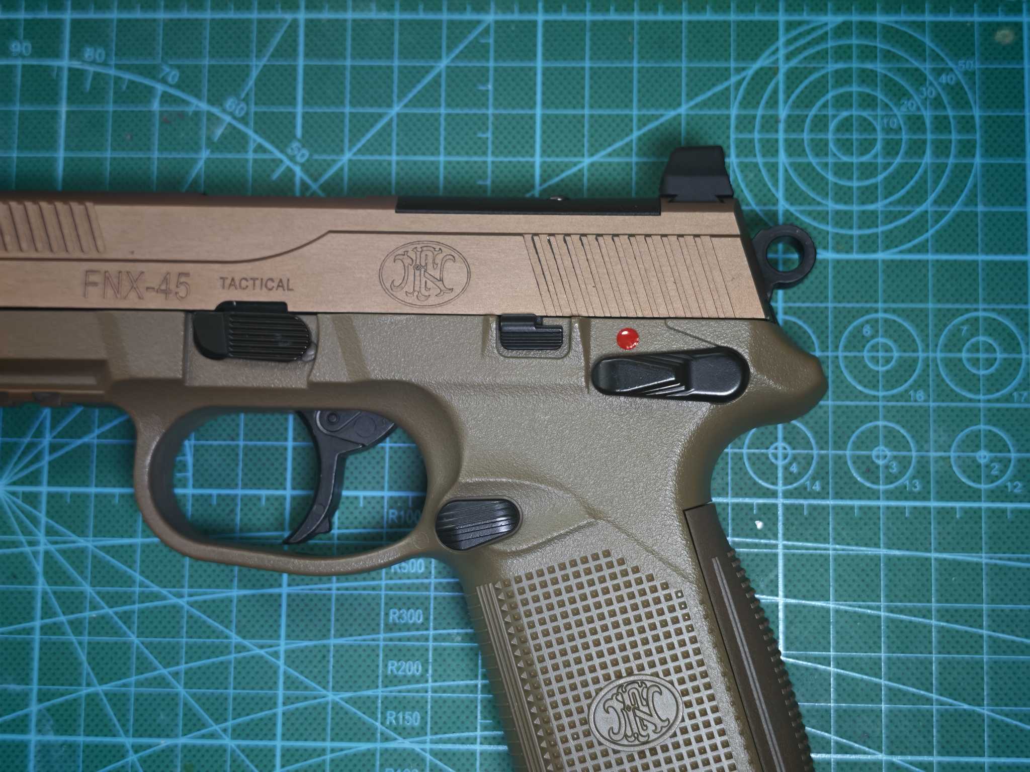

似乎只有抛壳钩是钢的,空挂释放钮还没有细品,不过双边保险和扳机肯定不是钢的,但是质感并不肉,这倒是让我眼前一亮。保险位置的填色也是圆润饱满

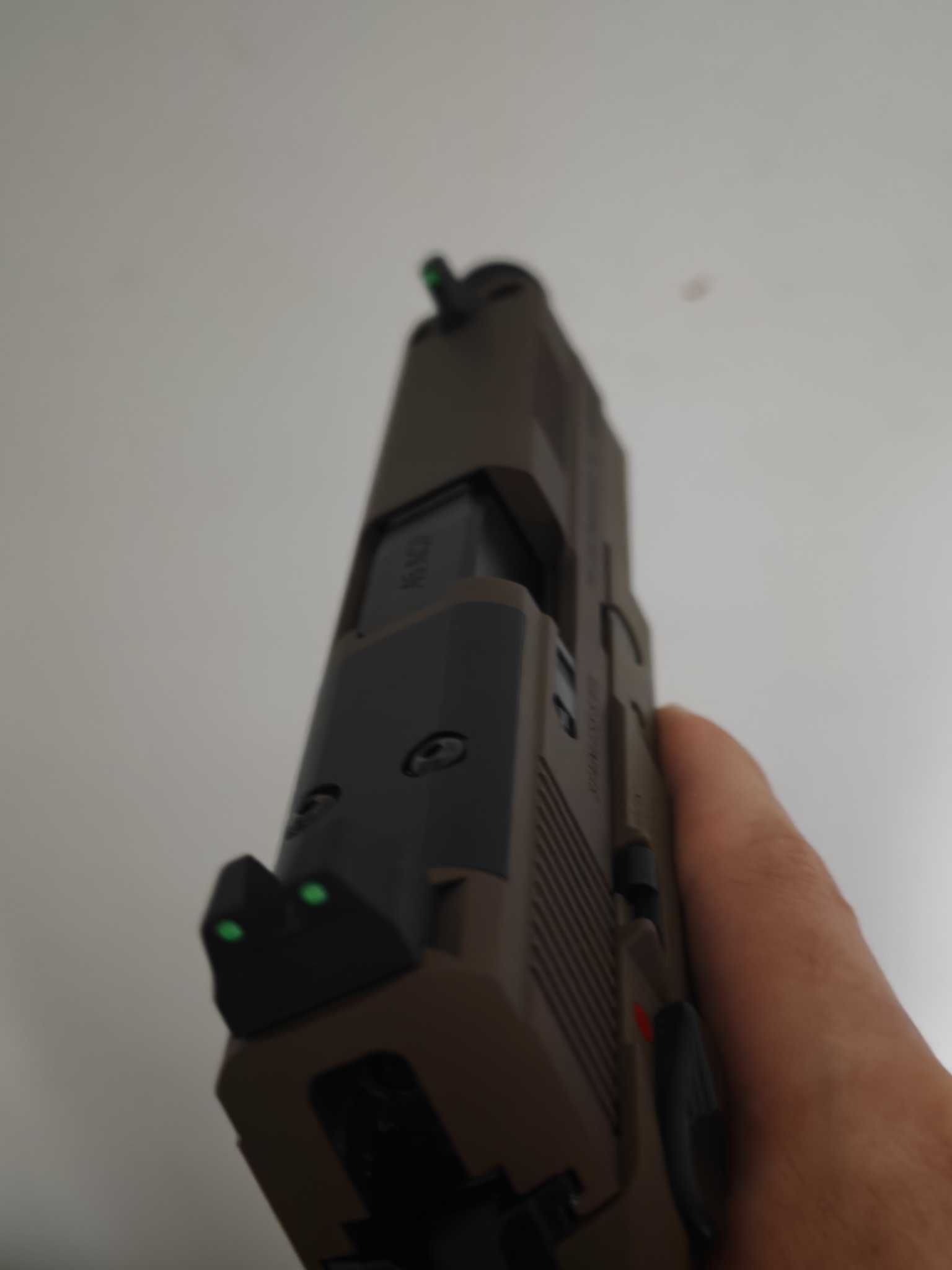

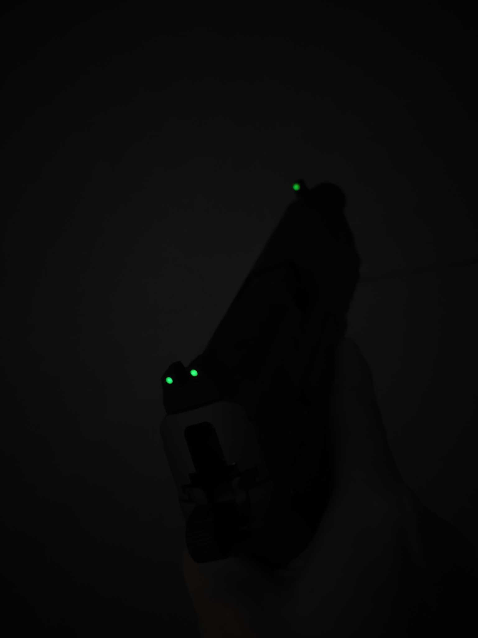

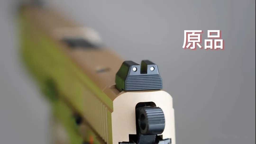

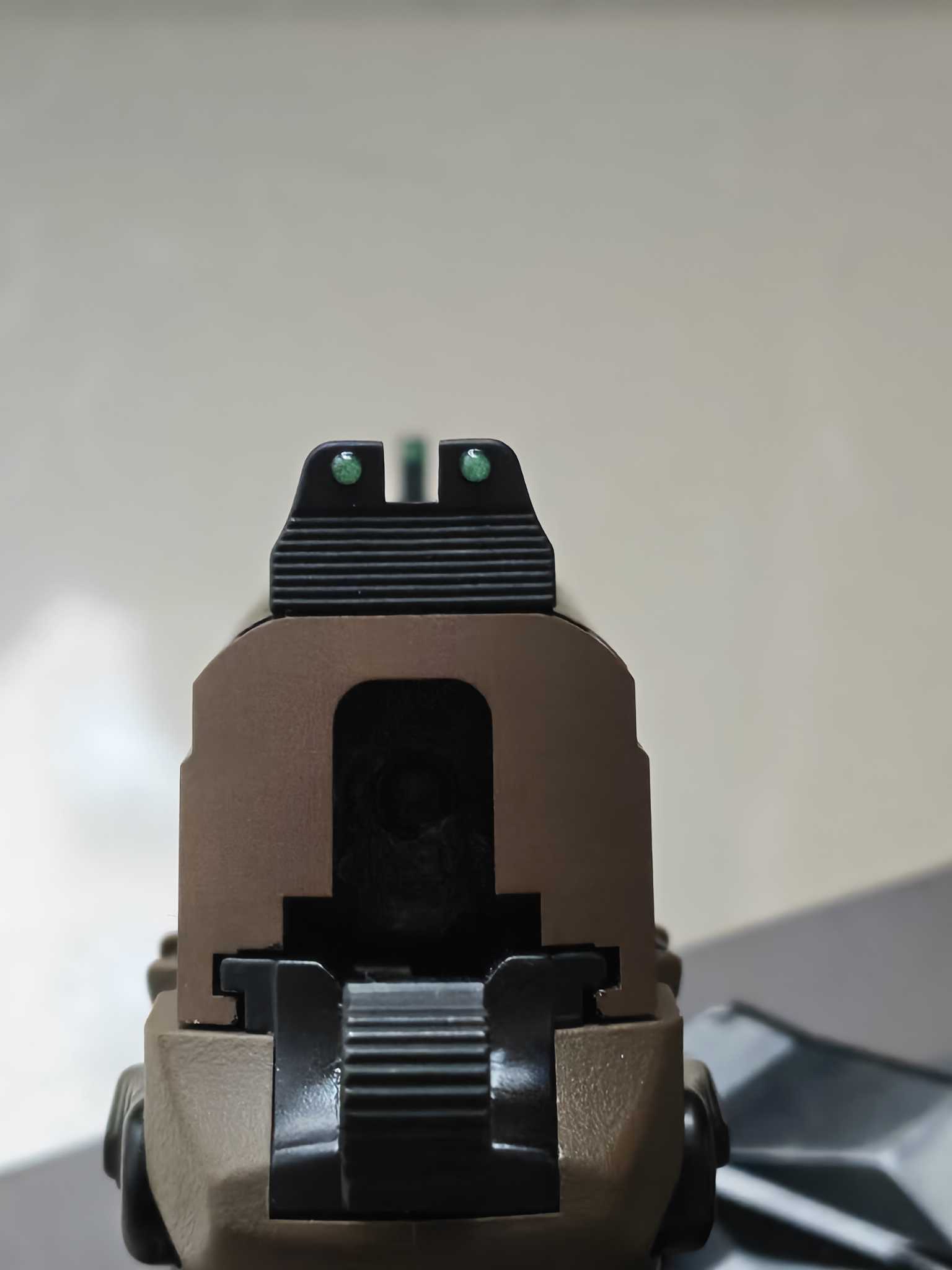

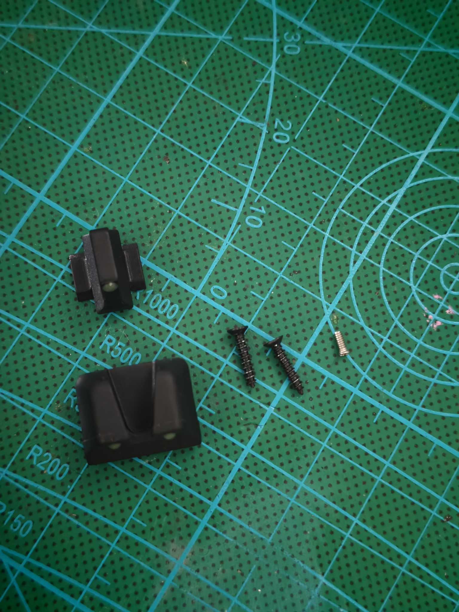

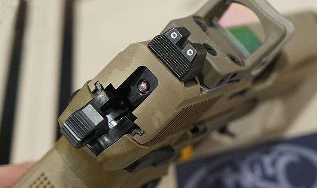

下面是后照门和前准星

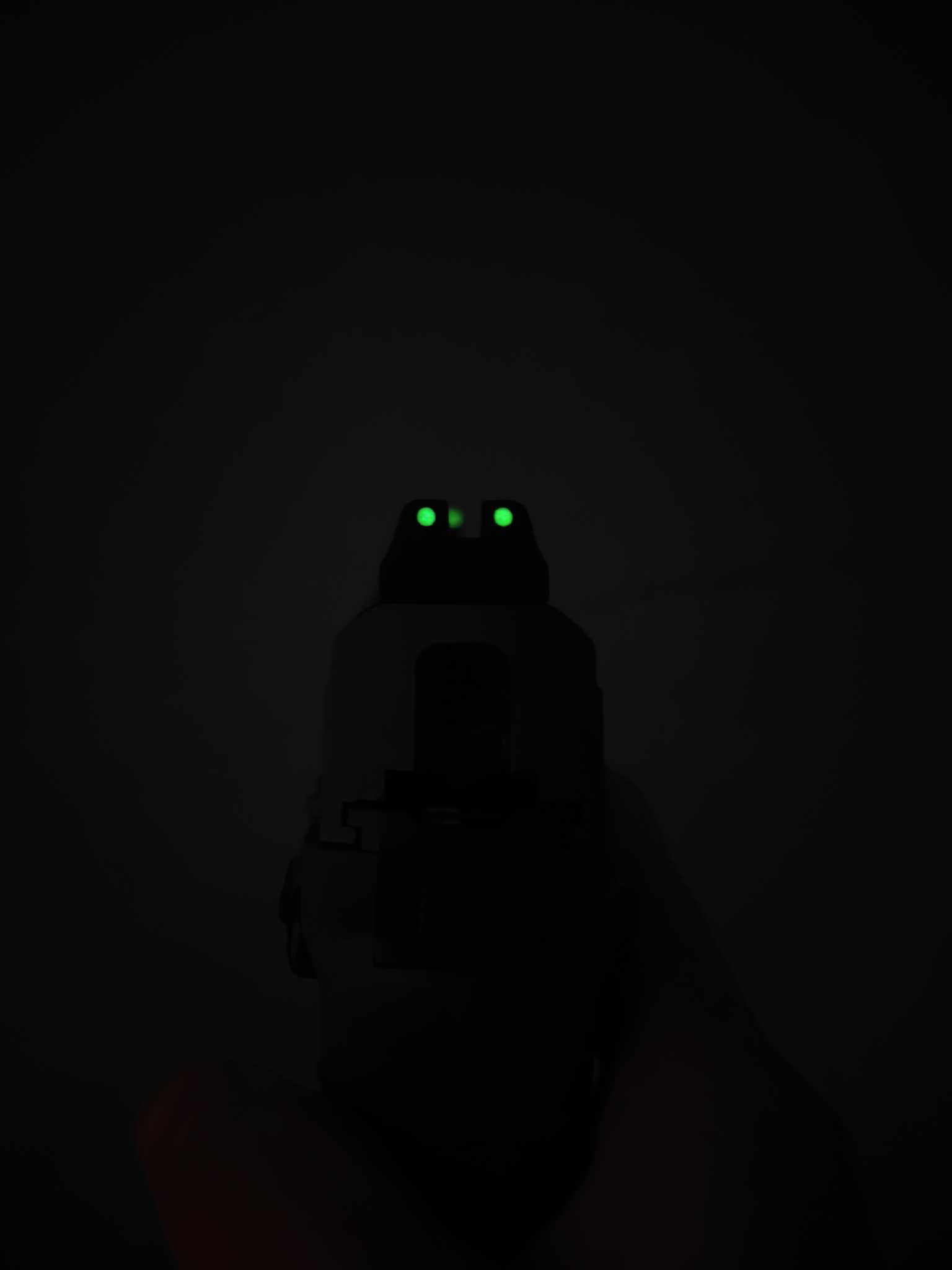

准星和照门都是尼龙材质,内嵌硅胶(也许?)夜光管
正常光照下室内的发光情况↓↓
全黑环境下发光情况↓↓
原品照门和准星给的是荧光小白点
火山做成了蓄光发光材料,白天吸收阳光夜间可以释放出更亮更清晰的夜光。
而真品这部分给的是自发光的氚光管

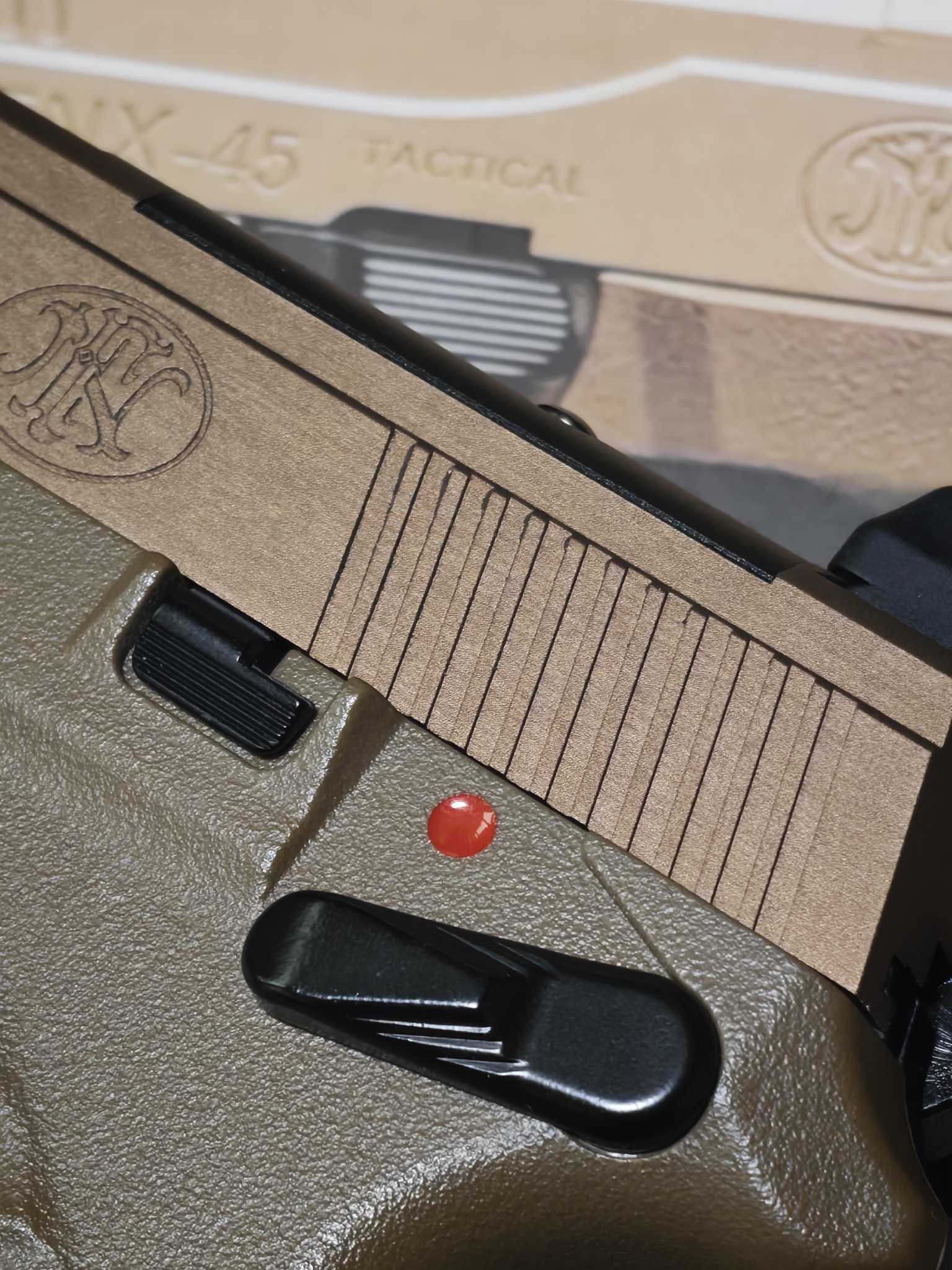

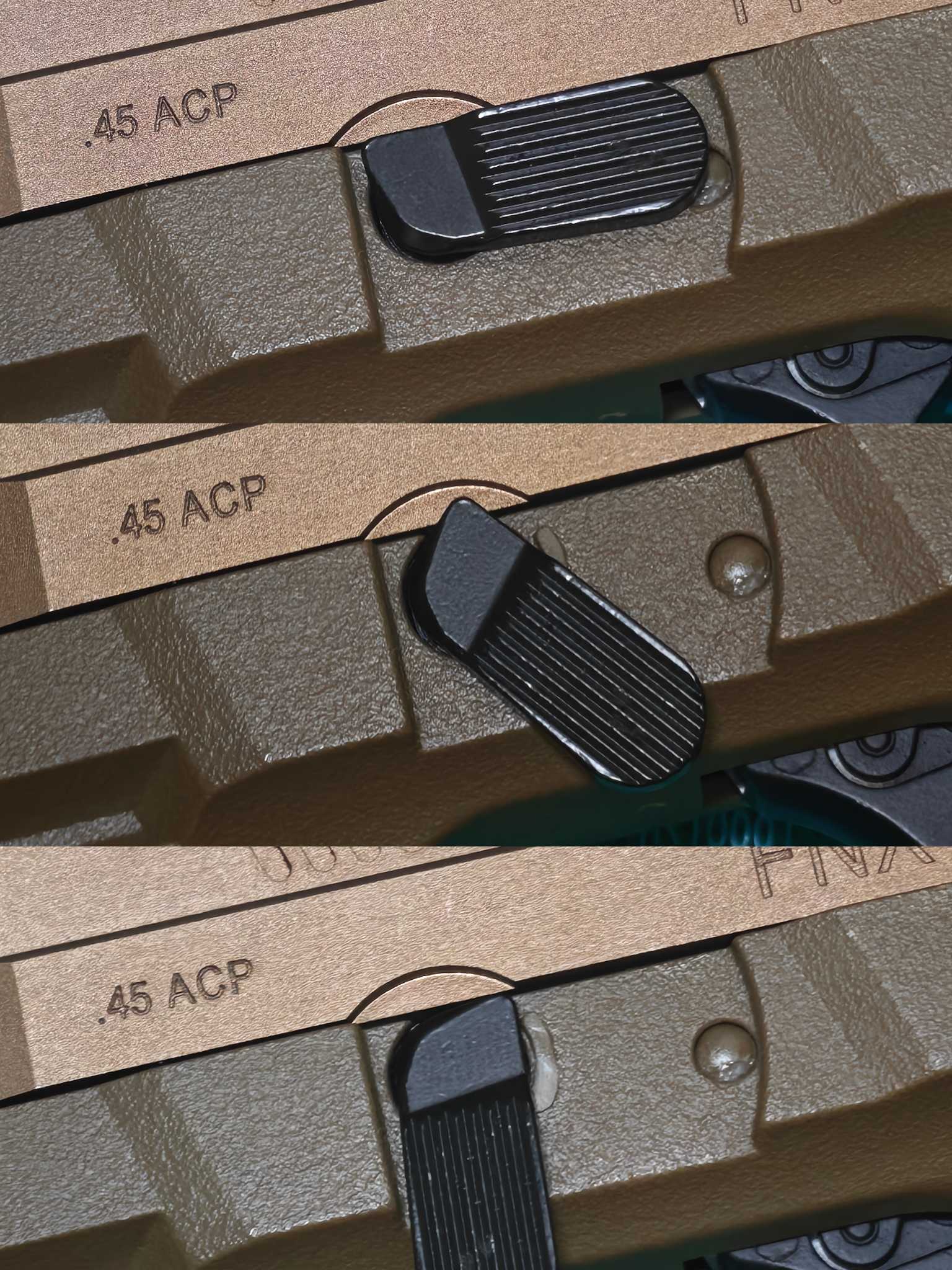

保险手感清脆不卡涩,保险有三个档位,上中下分别对应的是安全-待击-击锤释放
位于保险档位(上)时扳机可以按下,击锤不会释放,武器不会击发;位于待击档位(中)时,按下扳机,击锤释放,武器完成击发;向下压是击锤释放档位,击锤将释放至半程,此时按下扳机为Double-Action(双动)模式

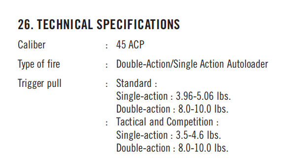

扳机力测试(十次测试后取范围,误差为0.05磅):
1:击锤下压,即SA击发模式
扳机力为7.2-8.8磅
2:击锤释放,即DA击发模式
扳机力为10.7-12.9磅
3:保险模式下,仅测试空载下扳机弹簧的力
扳机力为3.7-4.8磅
以下是来自FN America官网的FNX-45用户手册的数据,SA射击模式扳机力为3.5-4.6磅,DA射击模式扳机力为8.0-10.0磅
由于玩具和真品结构和原理大不相同,因此仅作为参考数据,较真请慎重

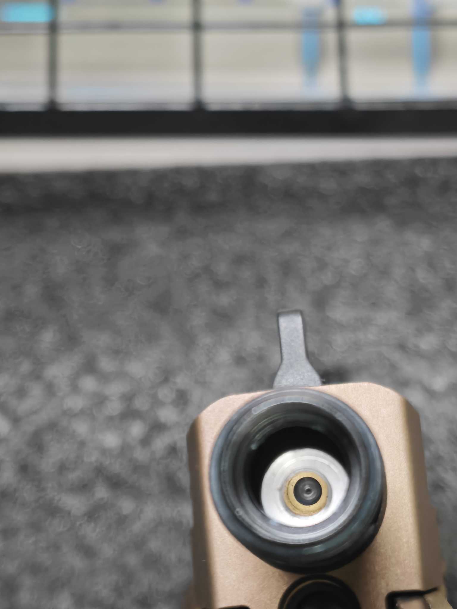

续航与手感方面:由于飞机堵死,因此气体全部作用于后座,所以后坐力方面较其他水GBB要强不少。楼主坐标南方某沿海城市,测试时气温为11-19℃,充1秒未暖夹情况下可空挂12-15下,充满(8-10秒)未暖夹情况下连续启动可空挂70下左右,击发90下左右,个人认为这个续航在原厂玩具中表现尚佳,不算很烂(但拆解以后发现飞机o圈实际气密并不太好,可能还有优化空间)
原厂飞机与夹子胶皮吸附情况(已移除外管部分,排除了hop胶皮对飞机头产生的吸附)↓↓↓

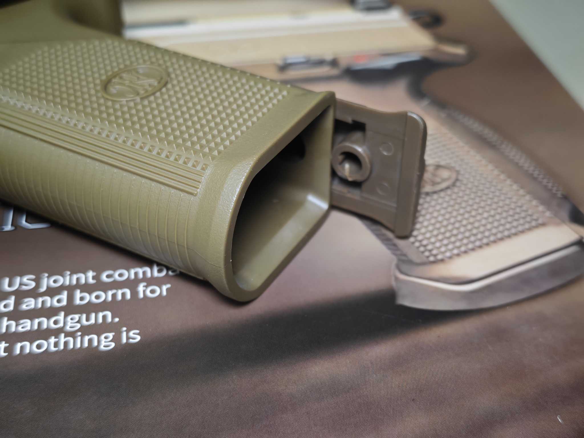

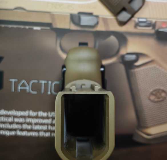

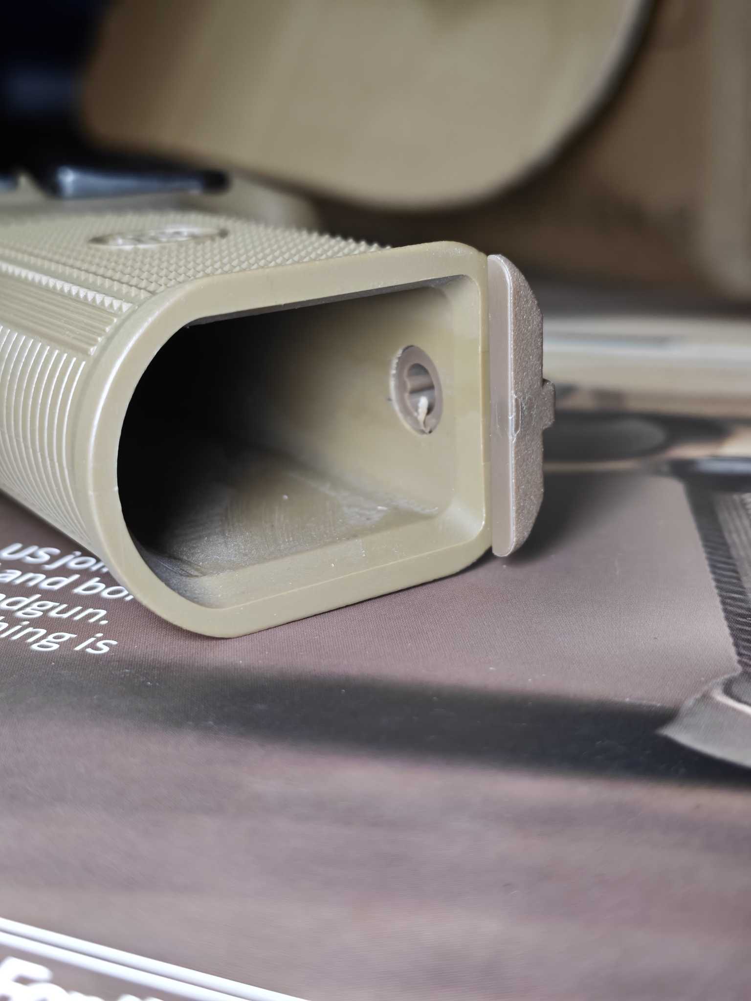

先拆下弹匣,讲一下握把片怎么拆
从弹匣井往后看,这里有个小圆孔
把它往外顶,然后往下滑,即可取下
注意到,握把片和下握为滑轨设计
所以拆装的时候尽量滑进滑出,强行掰开和扣上容易在折角处裂开

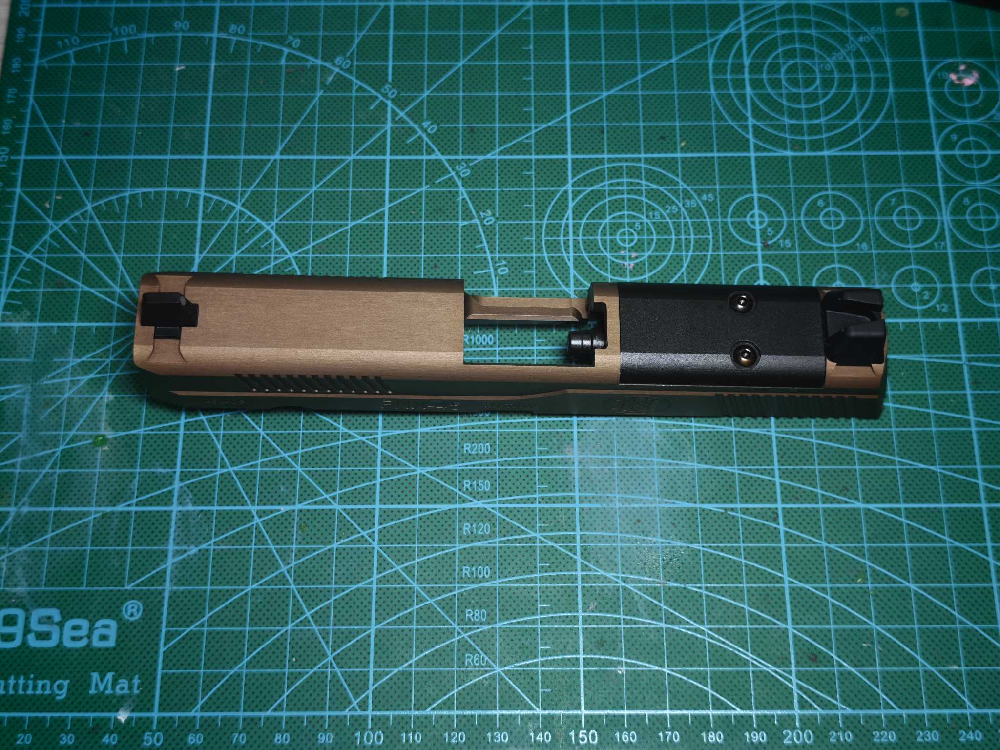

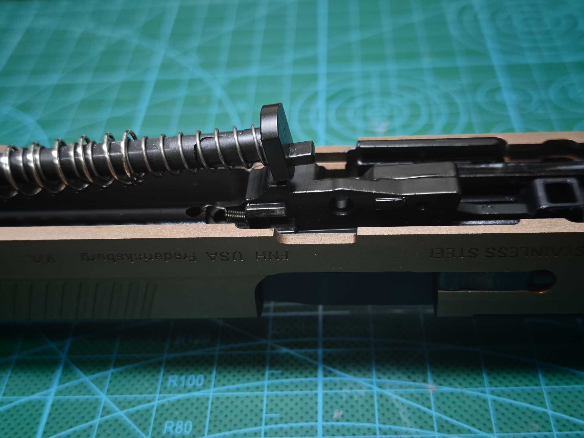

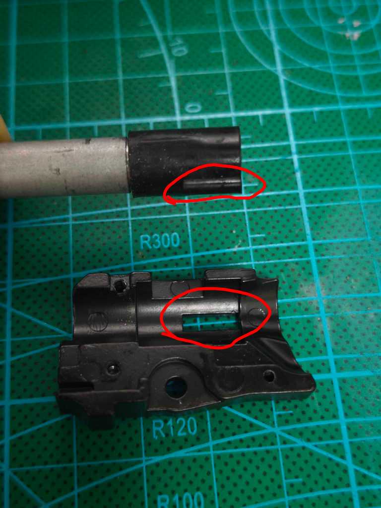

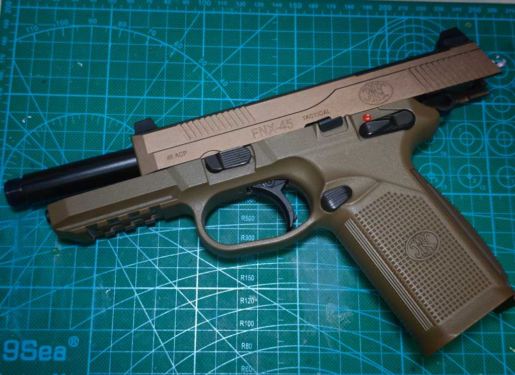

把套筒拉至后定再向下旋转90°
由于套筒有防呆设计,解脱杆一端需要从滑套弧形缺口通过,所以一定要拉到后定再解锁解脱杆!

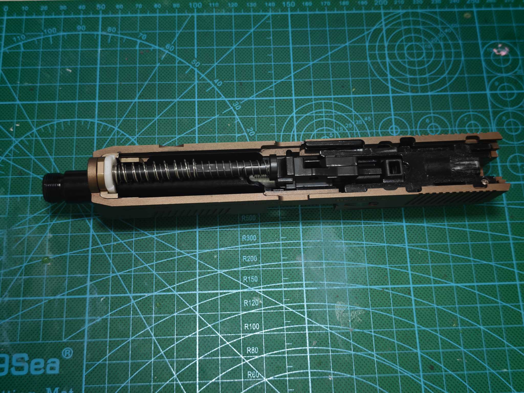

此时缓慢释放套筒并向前推
初次使用管座和中身可能有过盈配合,需要稍加大力才能将套筒分离,不可使用铁锤等工具暴力破拆
滑套就分离下来了
安装的时候也可能装不上,请往回按一下外管确定管座安插到底,多拔插几次就松了()

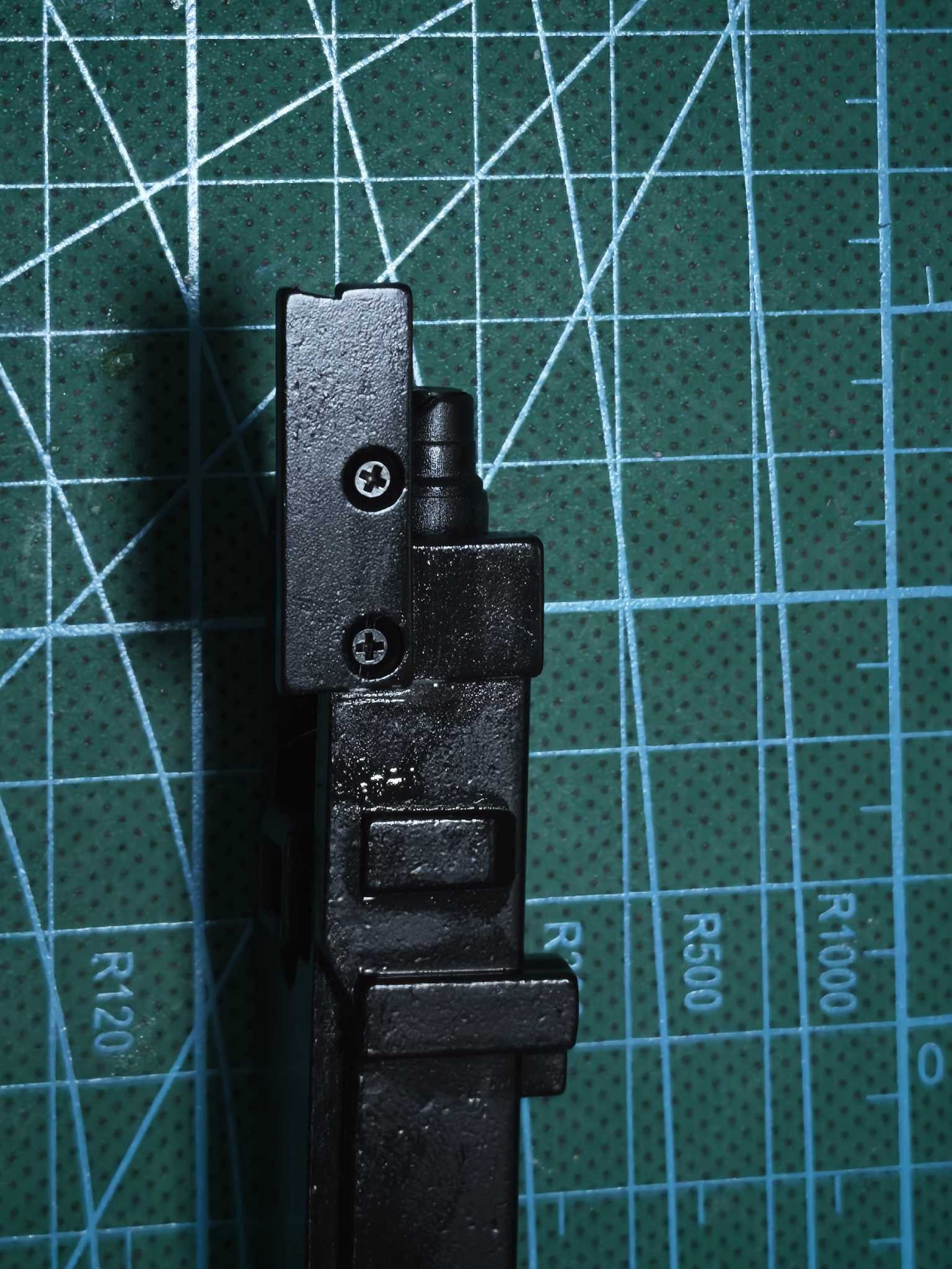

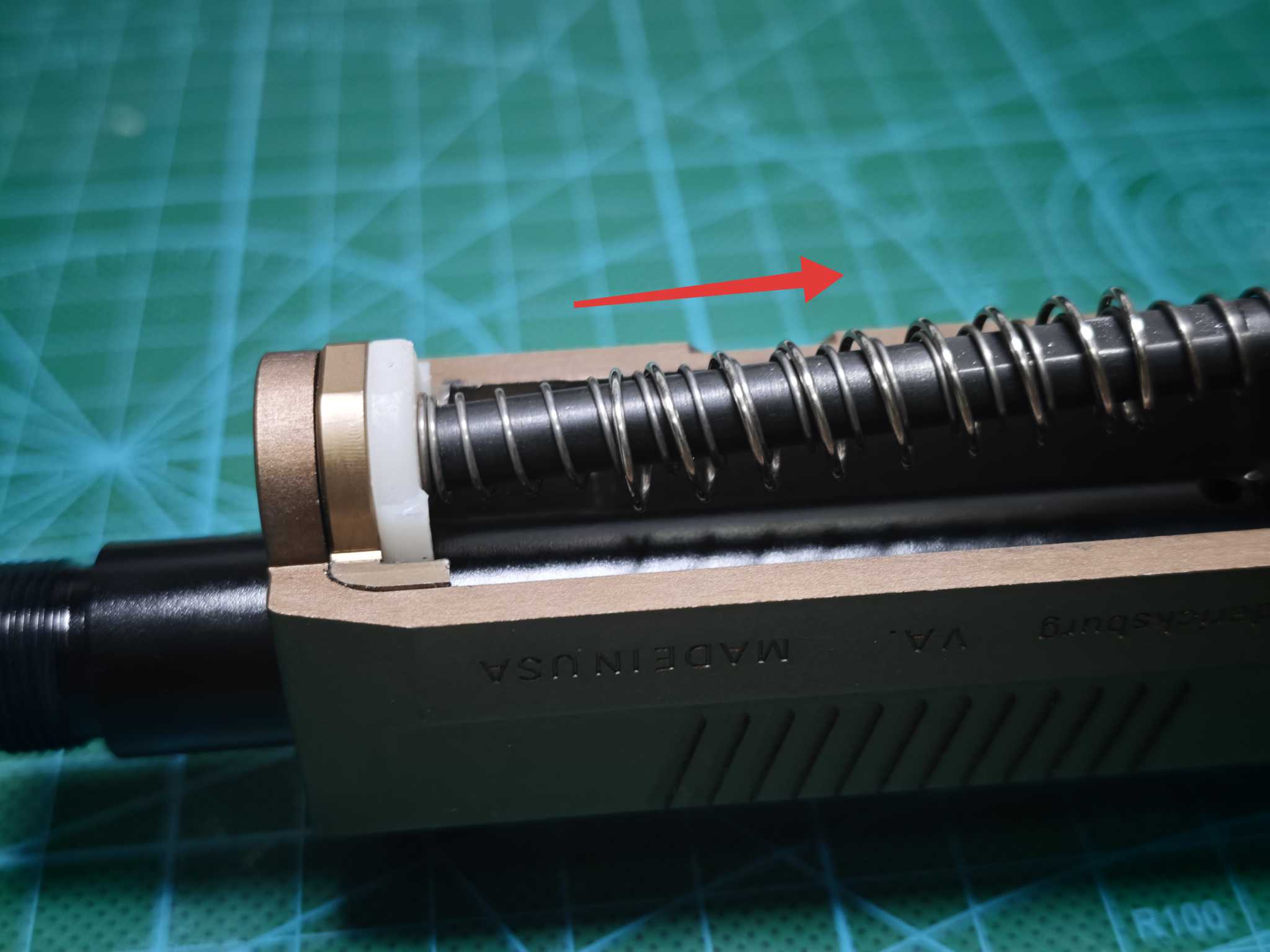

对了,这里说一下,可能有人拿到手摇一摇有异响,可能会认为螺丝或者什么小零件脱落导致的
其实是这个东西↓↓

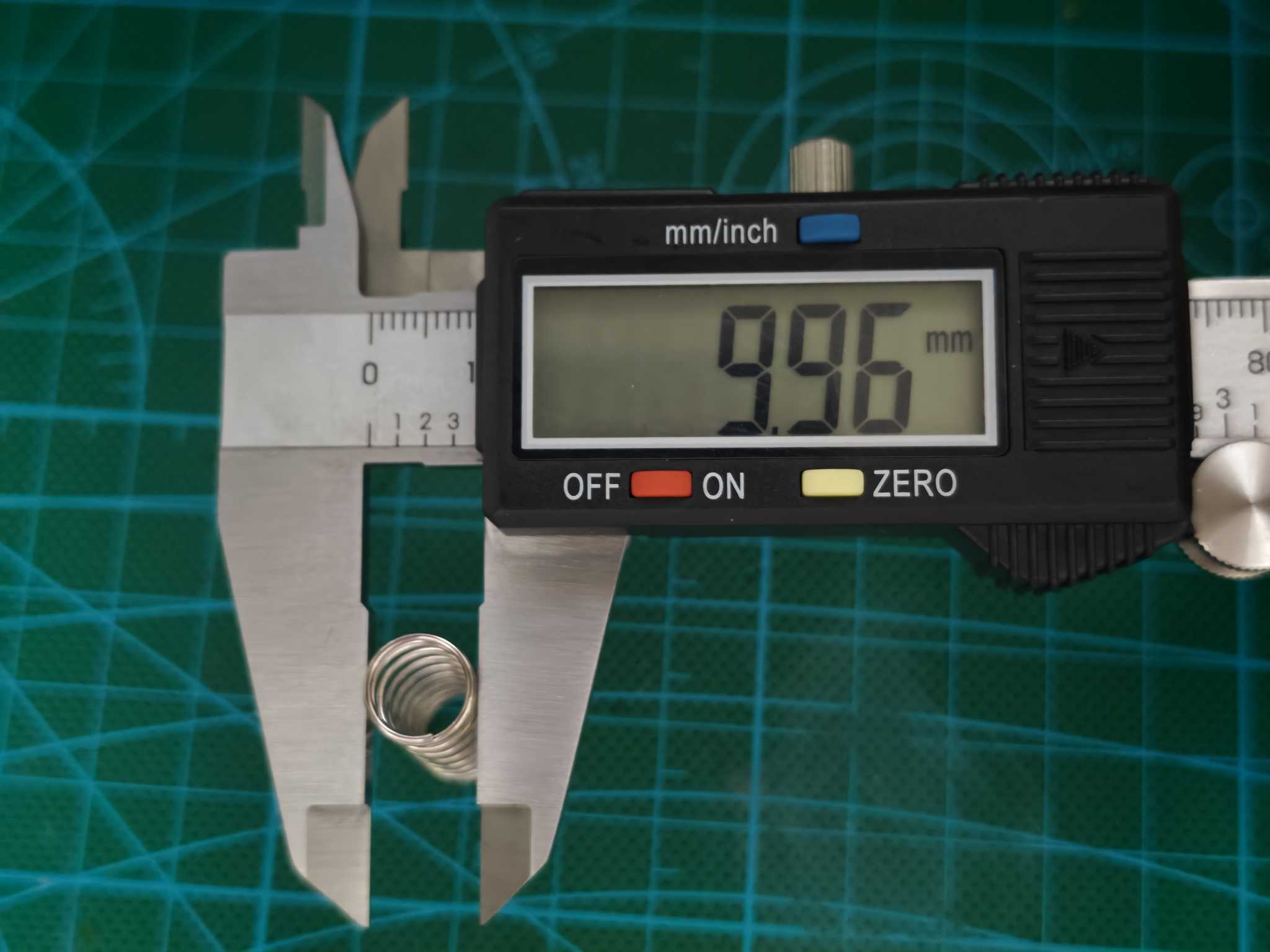

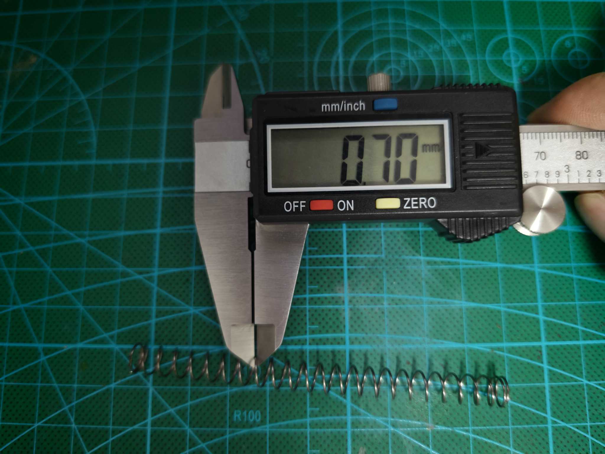

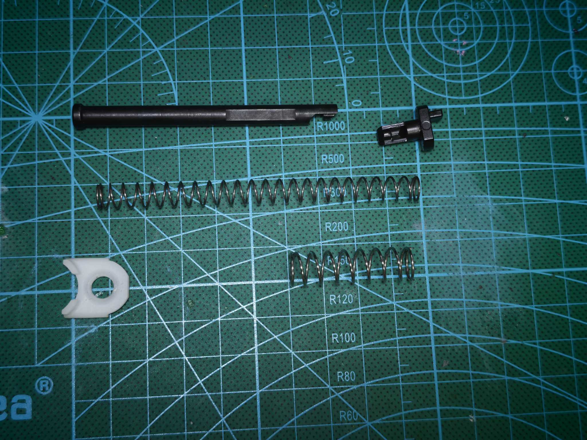

异响源自复进簧外面套的一截短弹簧,这部分在原品上是没有的,原品只有一截复进簧↓↓
可能是火山想要增强后座的小巧思?反正介意的话可以取掉
原厂复进簧的线径是0.7mm
外径是7.5mm
加强簧线径为0.8mm
外径为10mm
接着把复进杆尾部从管座中取出
前端需要往后拔一下,使缓冲垫从滑套中分离出来,不要直接往上撬!
复进杆取出

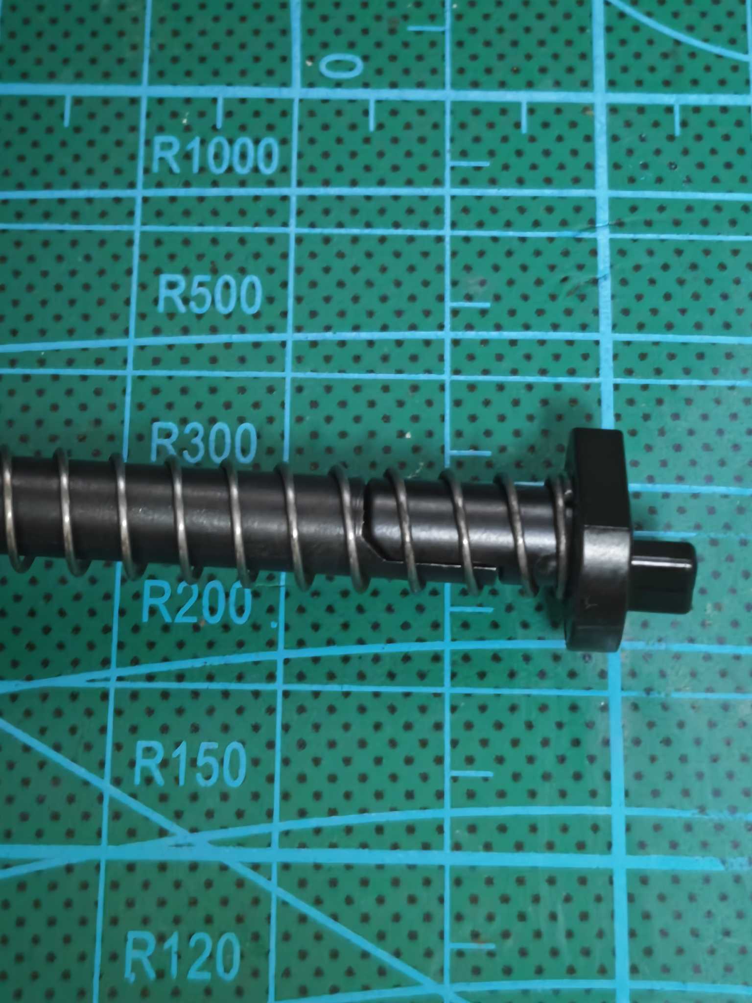

注意到复进簧为两段式分体设计
火山前半段使用的是钢制,后半段使用的是锌合金制
拆开也很简单,把弹簧往下推就可以两边自然分离了
安装也是先压住弹簧再合体,不需要点胶打螺丝

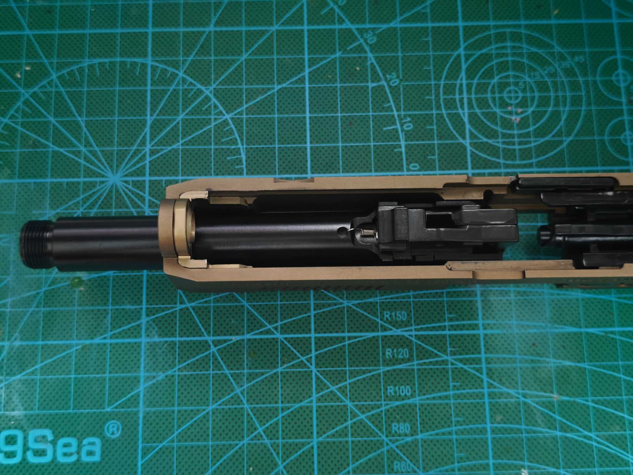

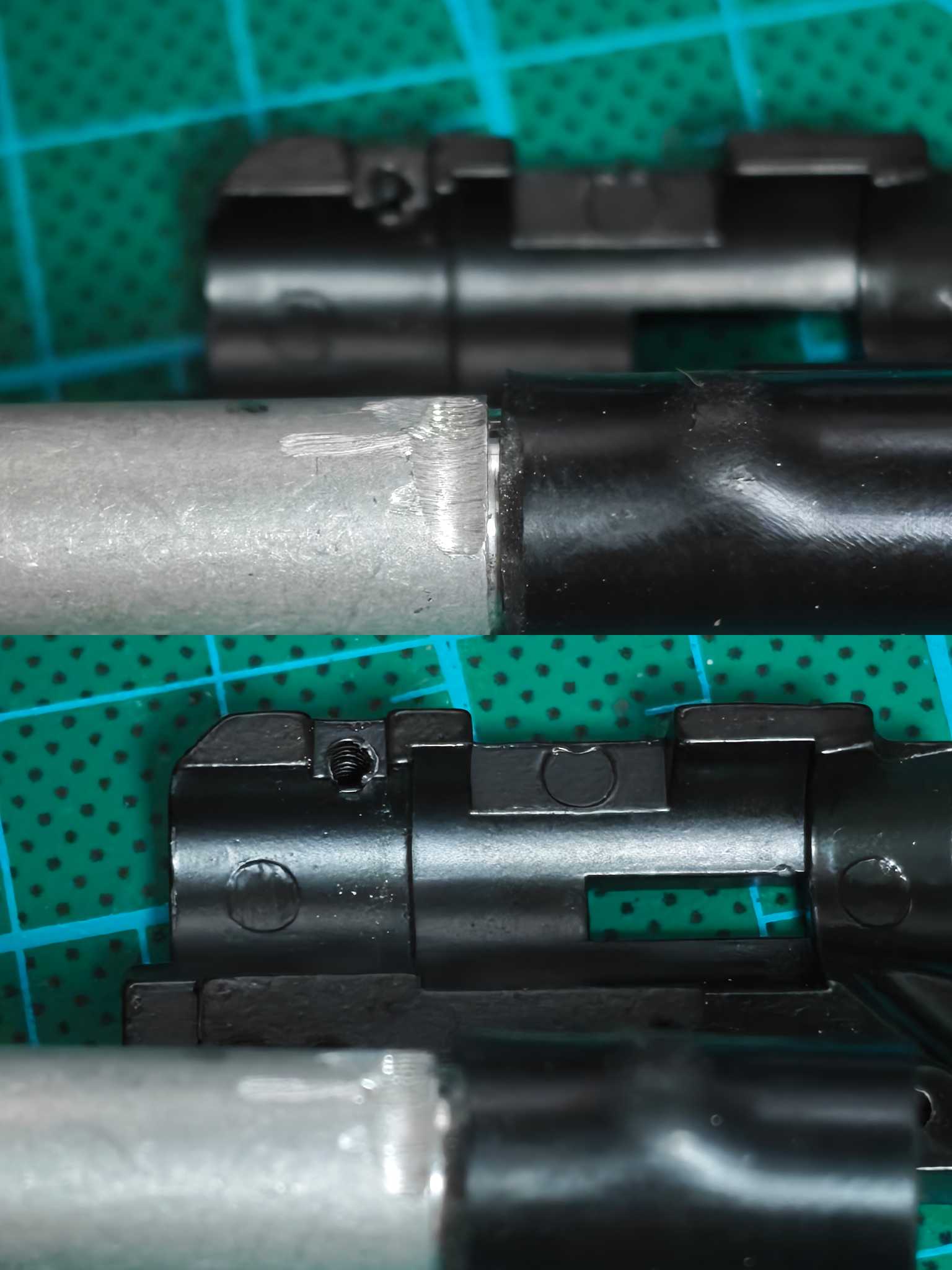

随后取出管组,记得先把螺纹保护帽拧下来!
火山的外管应该是铝合金cnc成型,边缘平整圆润,整体质感细腻。原品这部分是分体设计,半金半塑料。
有需要的小伙伴可以在外管根部套一根19*3mm的o圈作为缓冲,可以避免装上消音设备以后复进不到位

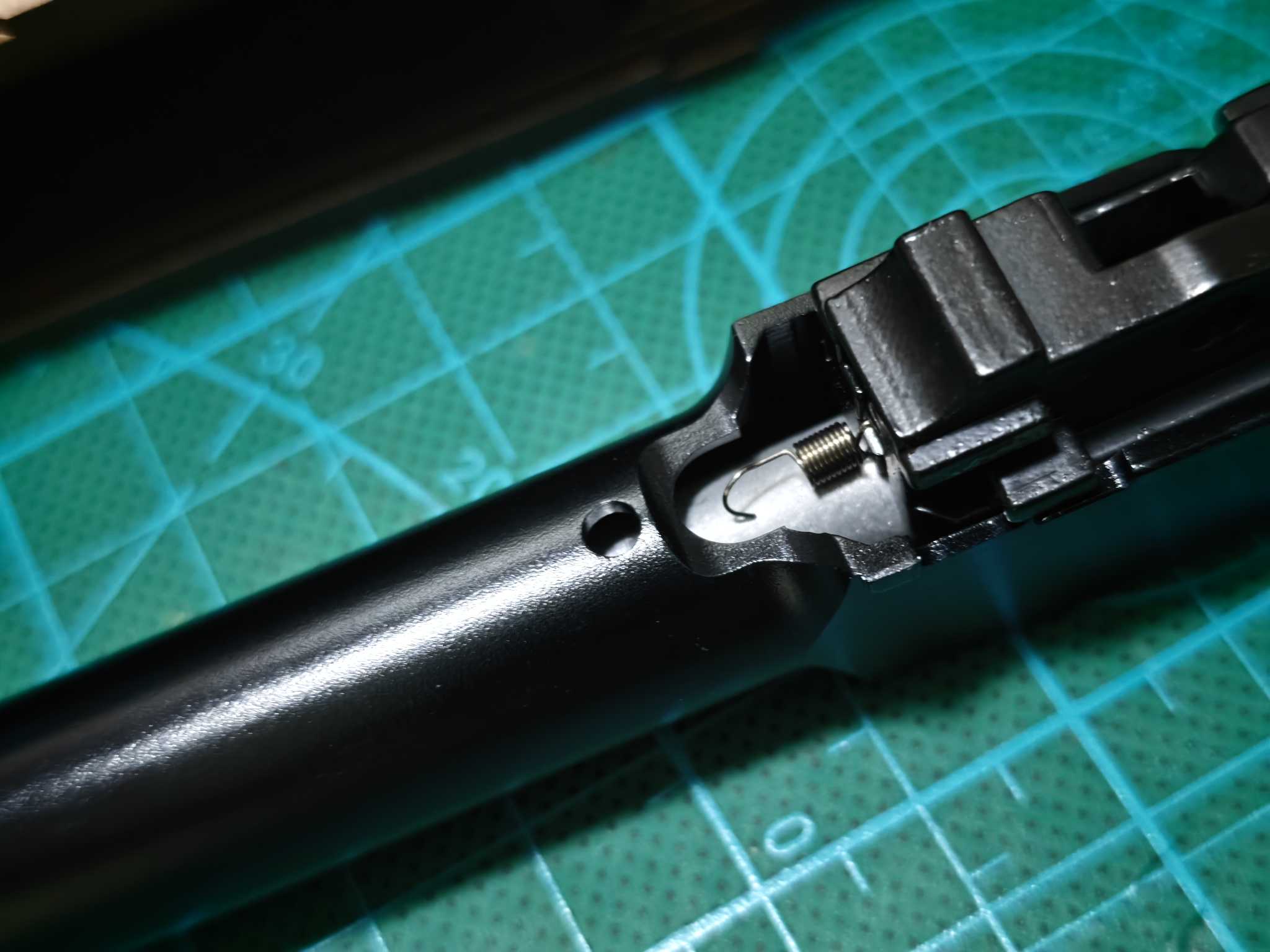

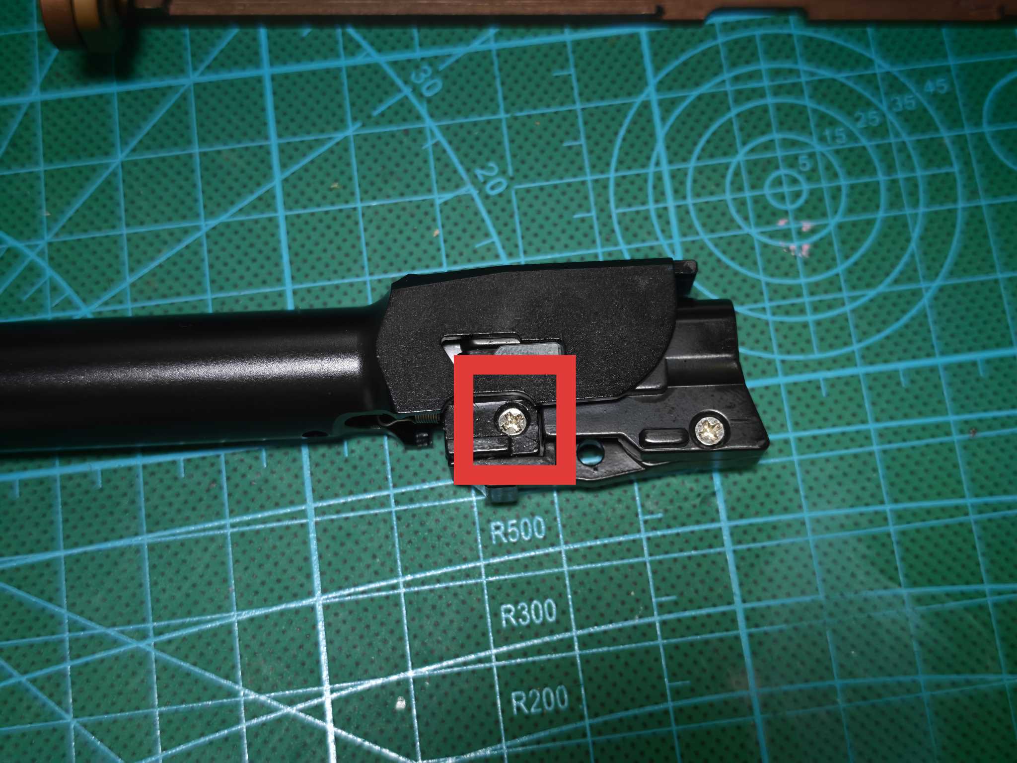

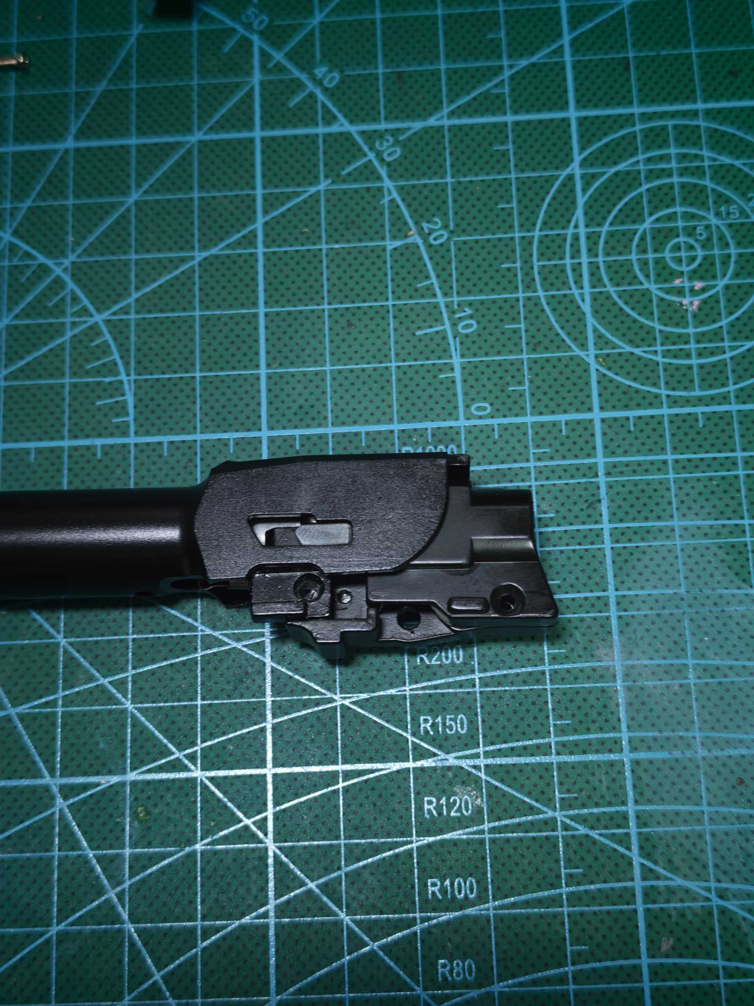

要取出管座记得先解除下沉弹簧预位

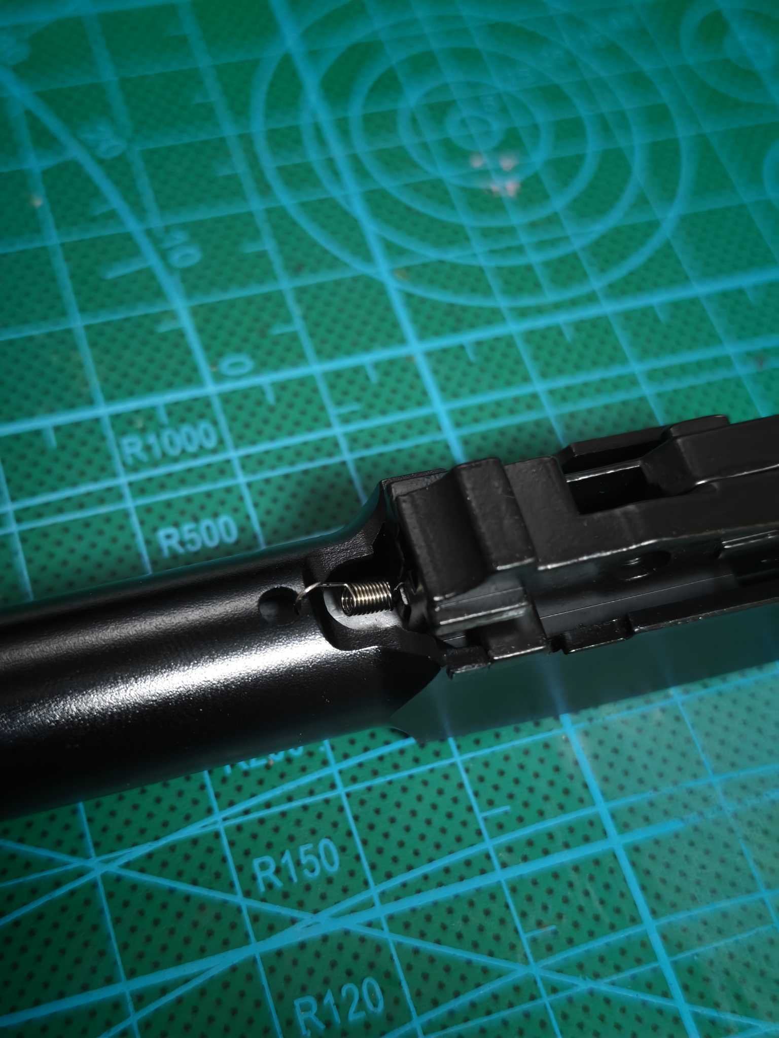

然后拧掉这颗螺丝
将管座往后推,需要与卡榫部分分离
卡在卡榫上的下沉弹簧↓↓↓
这根弹簧有一头是方形的,非标准件,所以尽量不要弄丢了,不然只能找官方补
再把剩下的螺丝拧开,管座为两片壳,可轻松分离
注意:管座两边是没有定位销的,安装的时候避免错位建议先将两枚螺丝都装上以后再依次拧紧

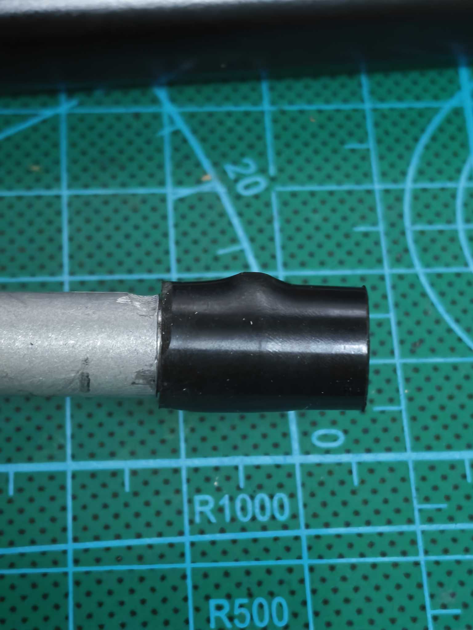

内管就是一个激光管和胶皮,注意到胶皮上有个蜜汁凸起()
这个设计就不过多赘述了,大家自己理解吧
安装的时候将长条凸起对准管座的挖空部分
注意激光管上有个凹槽,是用于给管座顶部螺丝让位的
如果更换第三方(激光)管记得磨出缺口,否则螺丝会拧不进去
另外,fnx45的外管尺寸为5.3 inch,如需更换第三方激光管可以选择120mm的即可保证与外管齐平

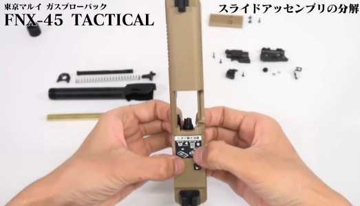

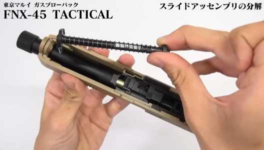

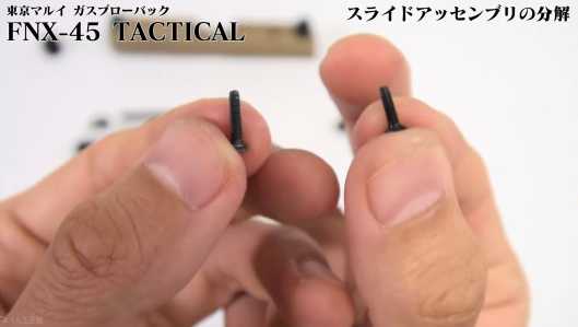

在marui拆解视频中可以看到,原品管座螺丝是长短不一的
但是火山的复刻版,三枚螺丝尺寸均一致,无需考虑长短问题

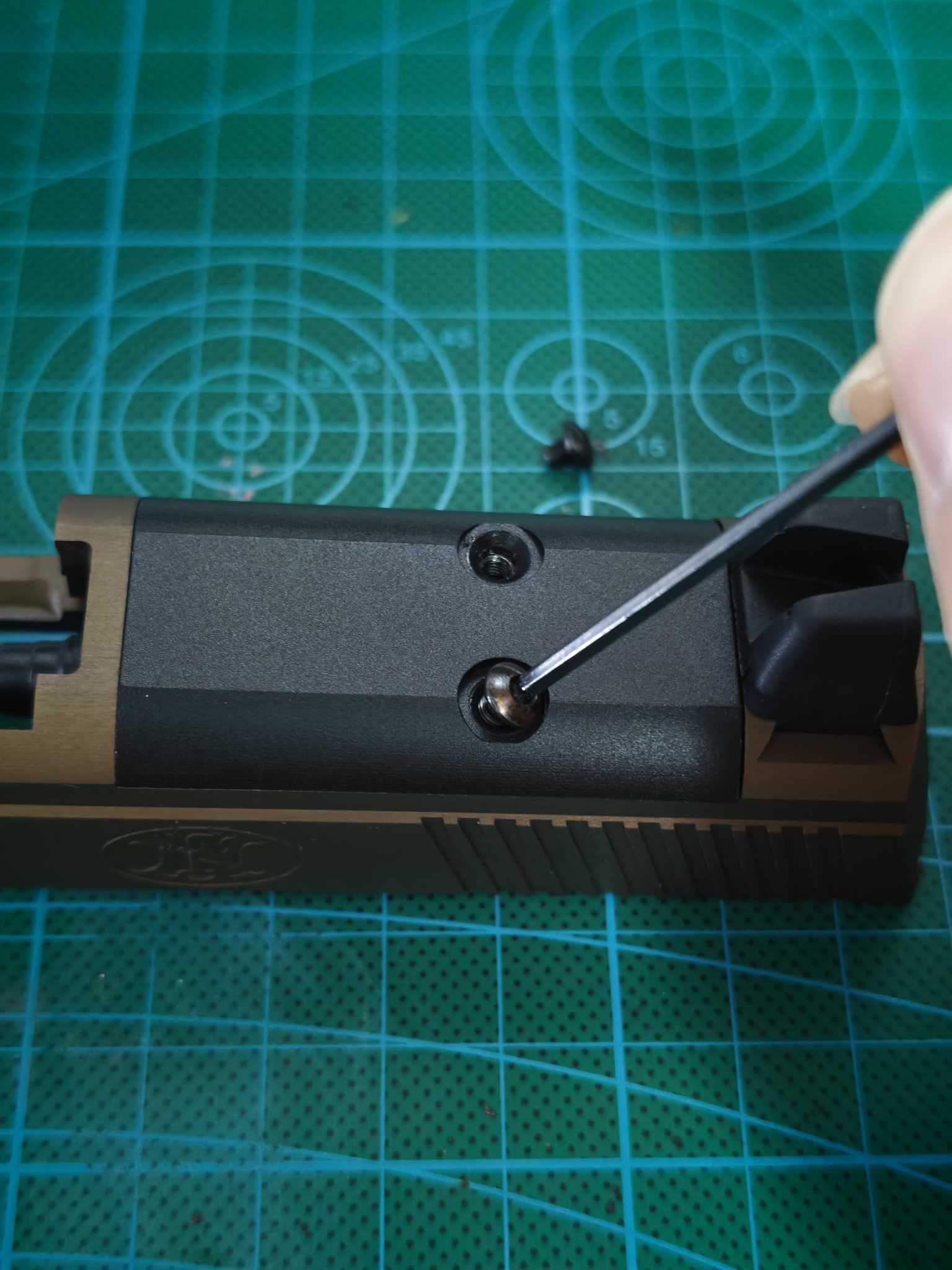

接下来是套筒上盖拆解,把两枚螺丝拧下即可

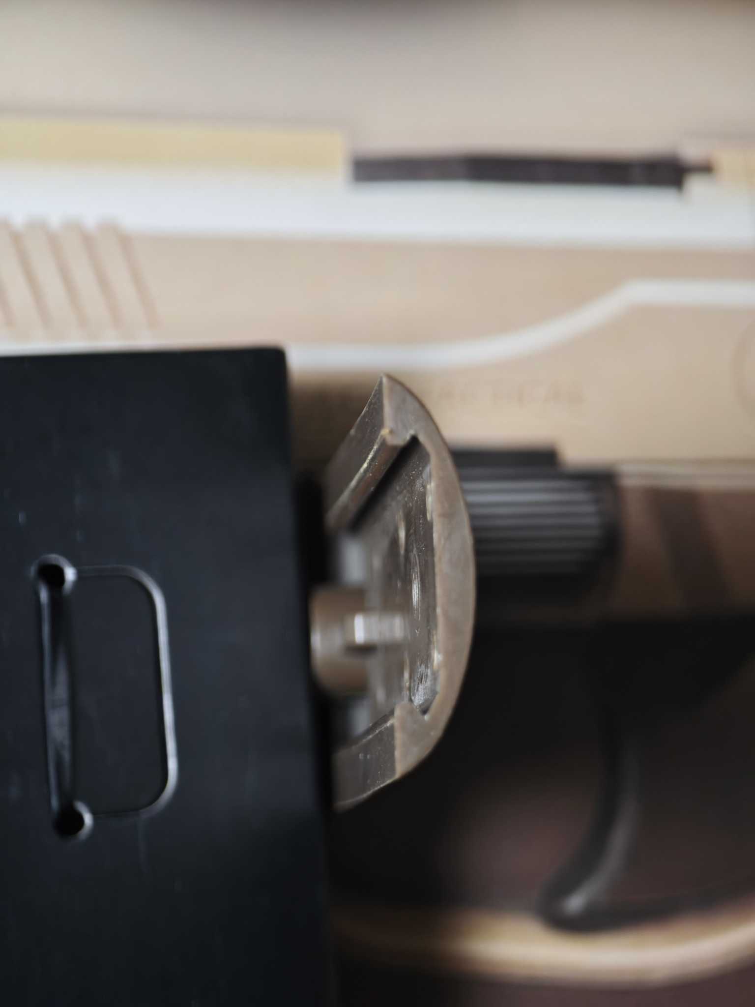

替换转接板上盖↓↓↓
注意转接板必须用附赠的螺丝,不能用原装的内六角螺丝

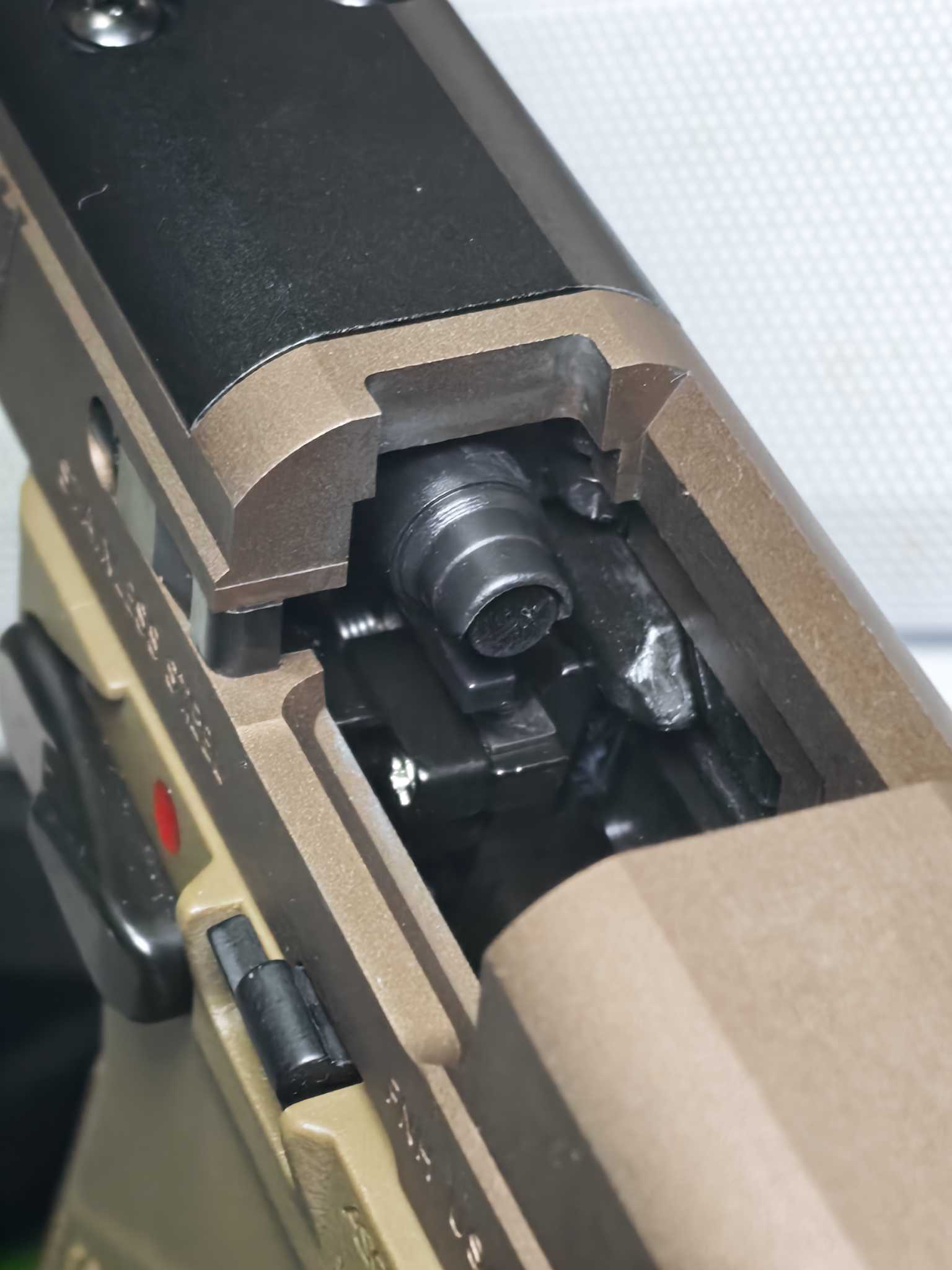

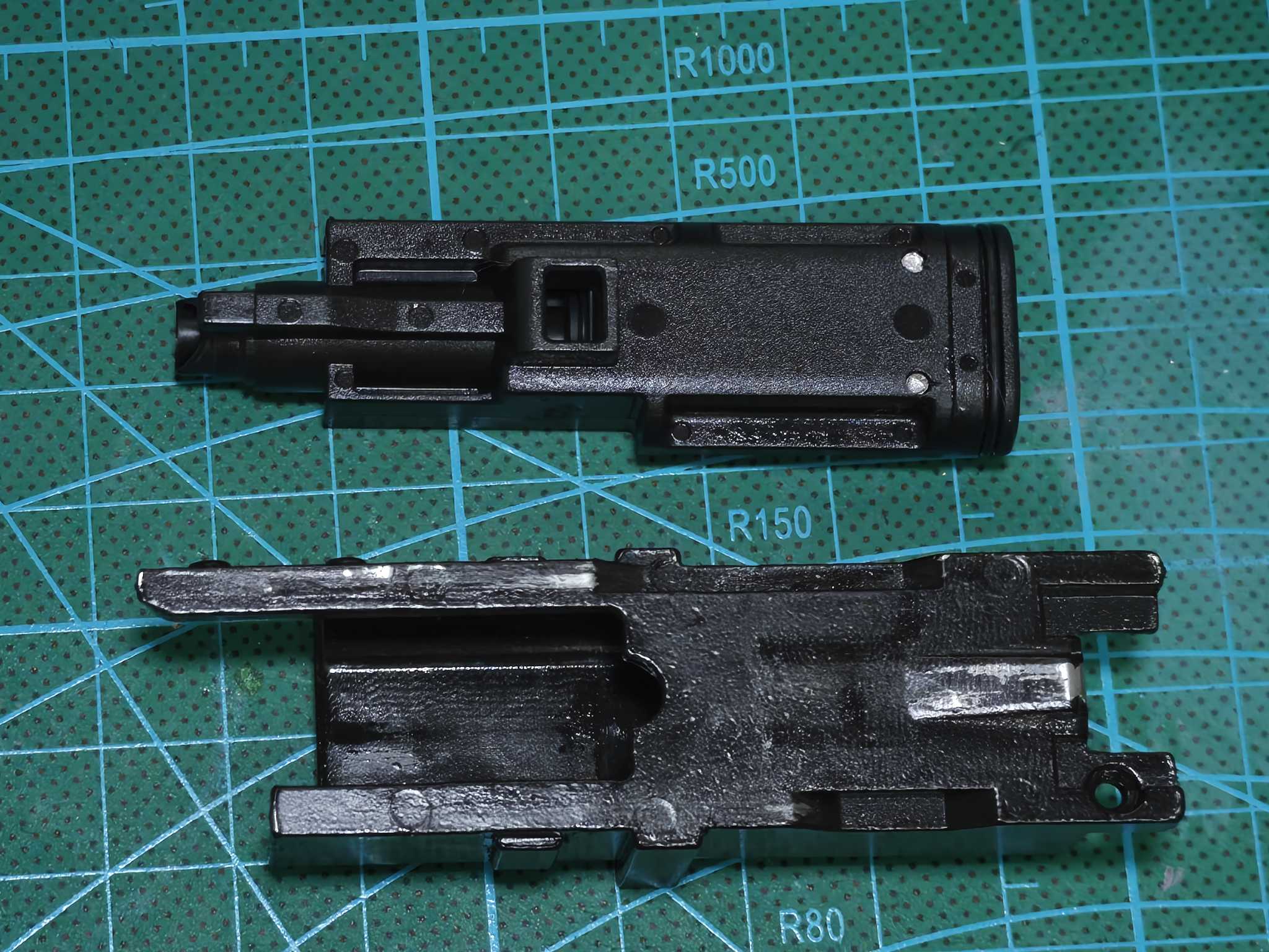

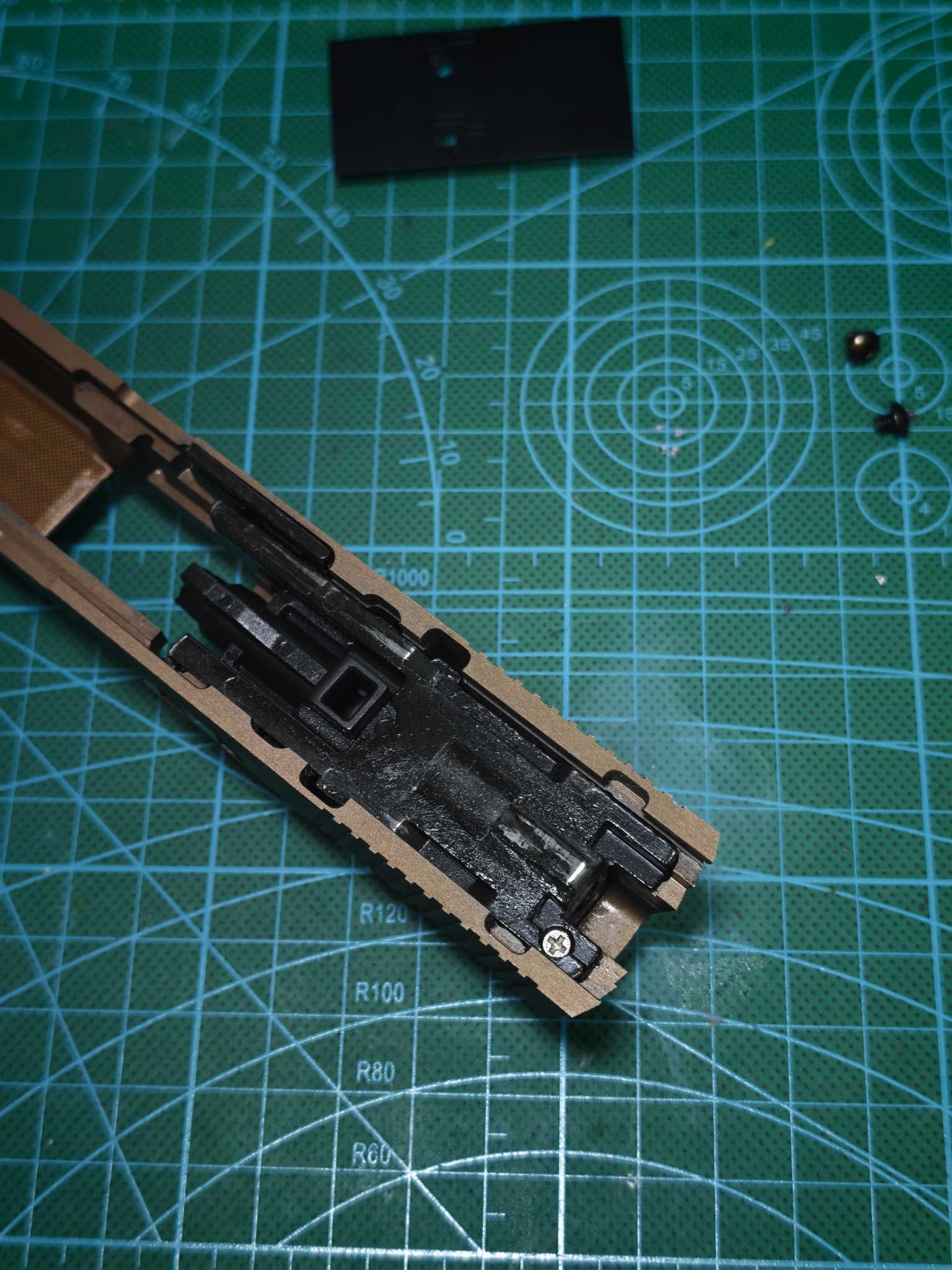

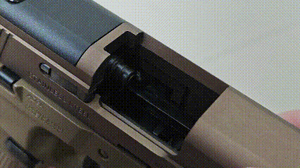

飞机座拆解需要将盖板移除,之后我们将滑套倒置
拧下后部这颗螺丝
捏住飞机座头尾向上提起即可将飞机座取出,原品由于是塑料滑套,我们可以看到拆解视频中需要用力将滑套掰开才能取出
我们的火山这部分对金滑做出兼容,无需掰开形变即可轻松拆卸飞机座

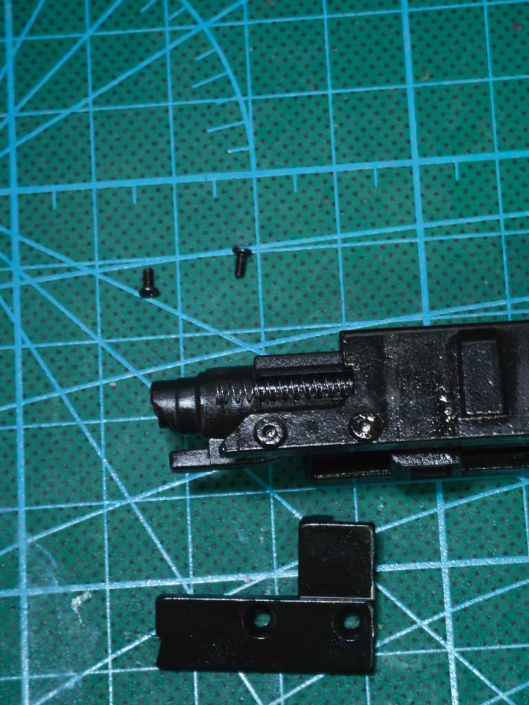

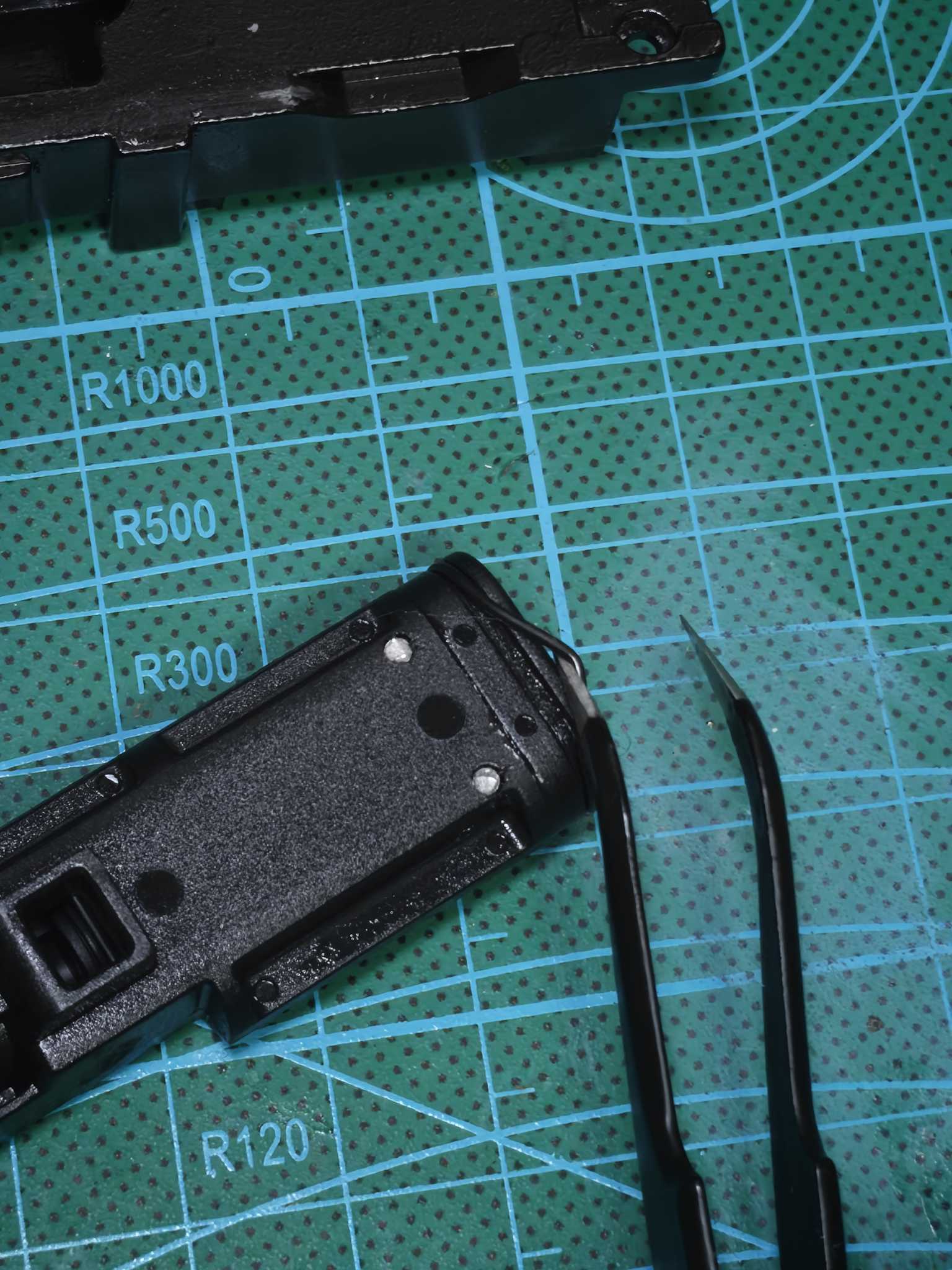

飞机座这里两枚螺丝拆下
注意:这个金属片一定要用手按住再松开螺丝,否则容易崩飞!!
拧开螺丝后慢慢释放金属片
里面是飞机弹簧
将弹簧取出,尾部是一根金属销注意不要丢失
飞机座和空挂加强片为锌合金材质,emmmm…

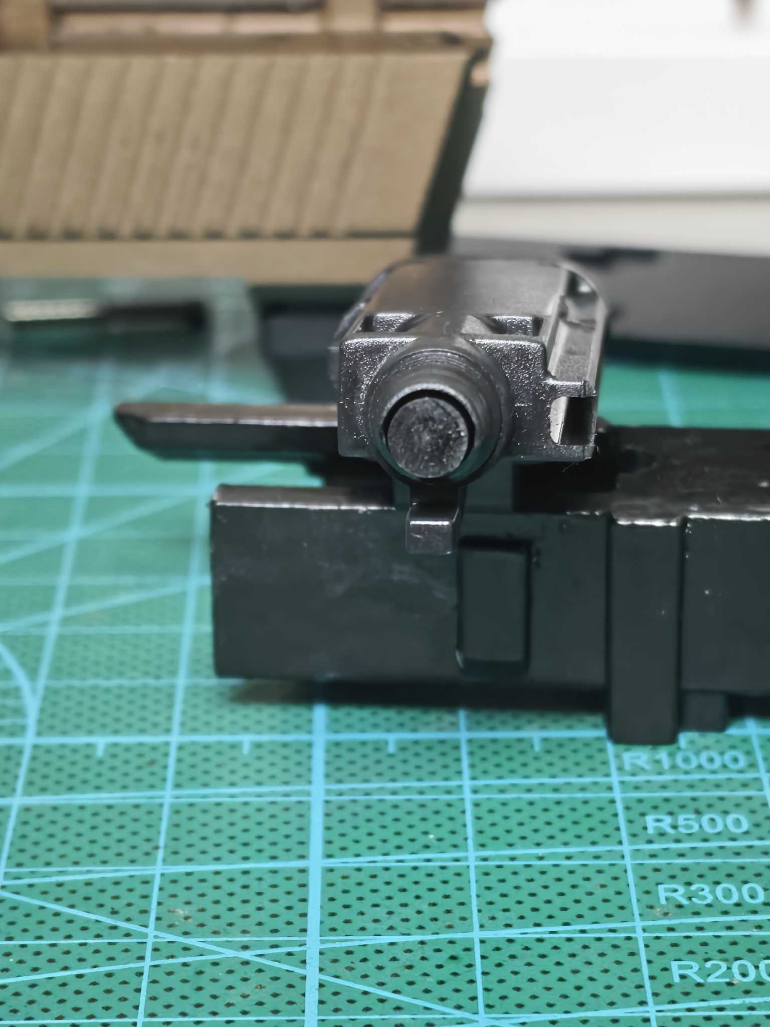

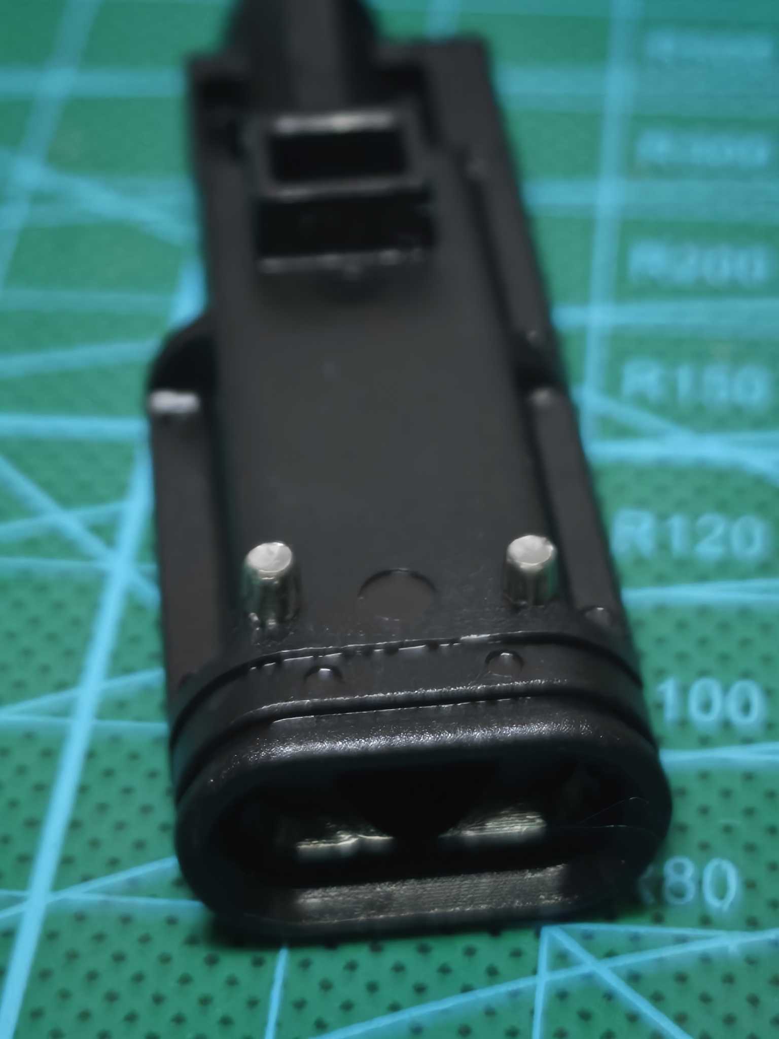

将飞机头抽出分离

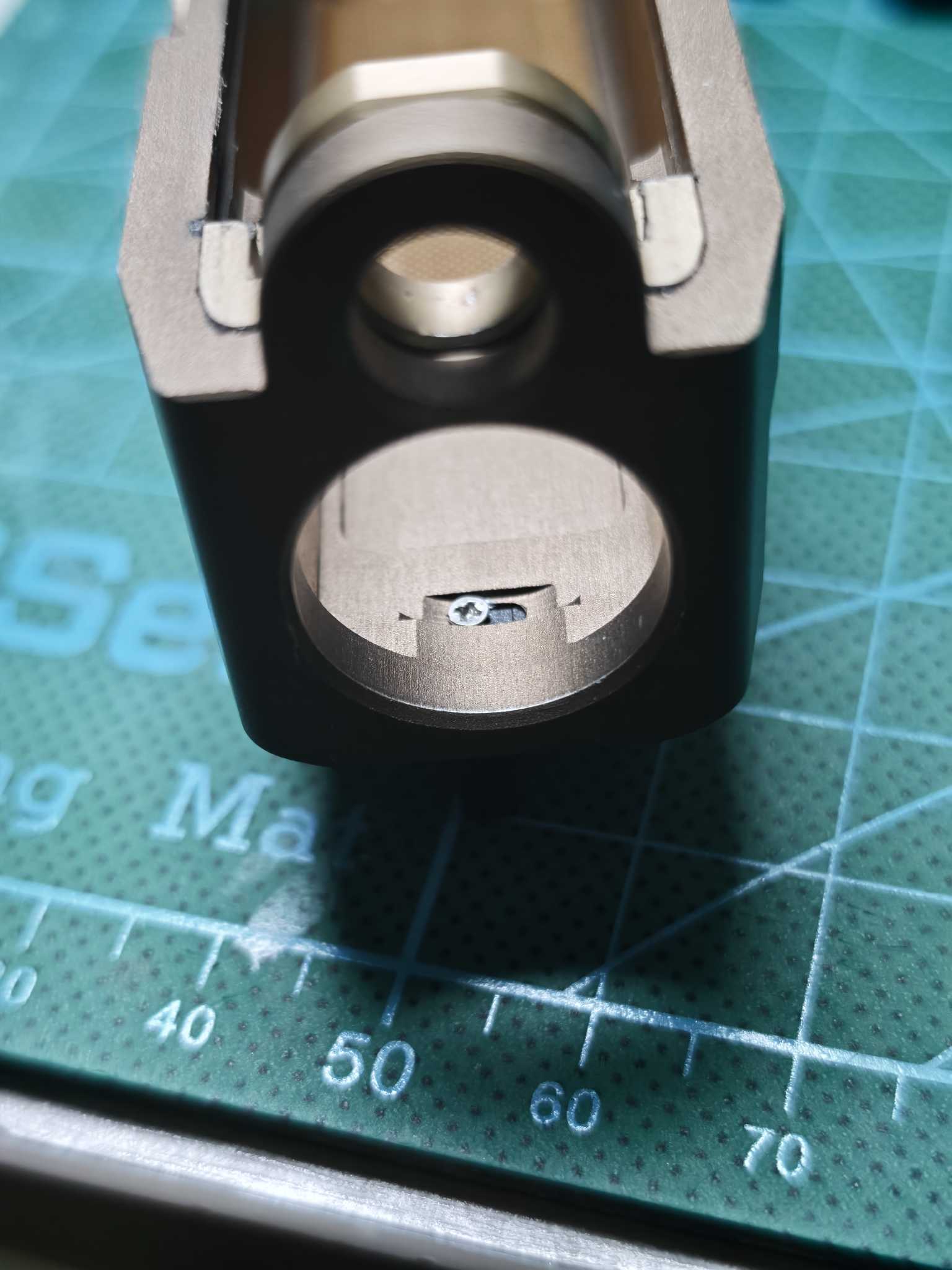

这把玩具与传统格罗克的气室设计略有不同,FNX45是将飞机座作为气室(格洛克是将飞机头作为气室),因此飞机头上的胶圈气密尤为重要,我到手这个胶圈气密属实不咋地,原厂胶圈尺寸为14x12x1mm,大家可以看着更换
剩下的部分就是两根销子,飞机进气口朝下,往下敲出即可
不过这部分是胶粘死的,这里我不做功能性改装讲解,有需求的水友请另寻高人
飞机首尾↓↓↓
机瞄同样拧掉机瞄螺丝即可,注意到前准星是可以拧松左右调节的,不过后照门不可调节
螺丝拧下即可拆除

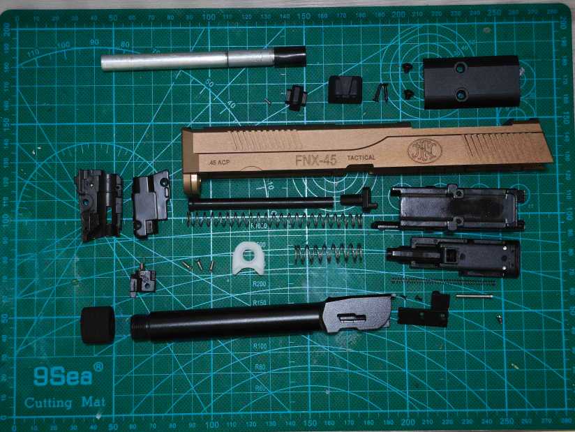

至此,套筒部分已全部拆卸完毕
