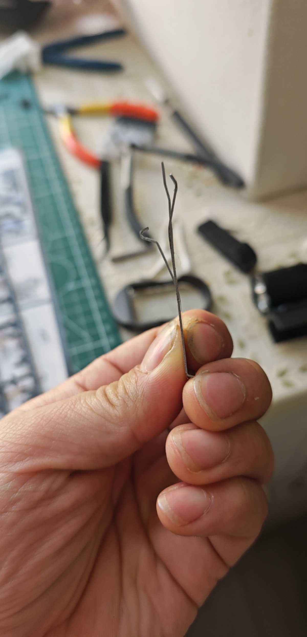

发表于 2 小时前 来自手机 | 显示全部楼层
所以首先取下三叉簧,观察阻断上下运行是否丝滑?有卡涩就需要处理,比如我这个阻断出厂就是歪的,我给它掰直了就好了
1676
4219
54432
三叉调节要看自己的手感需求,给到你一个参考
nozzzzz 发表于 2026-02-15 10:50
这个是昨天晚上调之前的视频,我把最右边的往下压了一点
你这个已经掰废了,要给到阻断一个向上的力
nozzzzz 发表于 2026-02-15 10:56
啊这么脆的嘛这玩意,那问谁买呀,买的成品就是已经调好的嘛,还是需要买回来在接着调试呀我动手能力差
你可以尝试把它掰回去,掰成类似我这个形状。如果掰的时候没断,应该还能用
