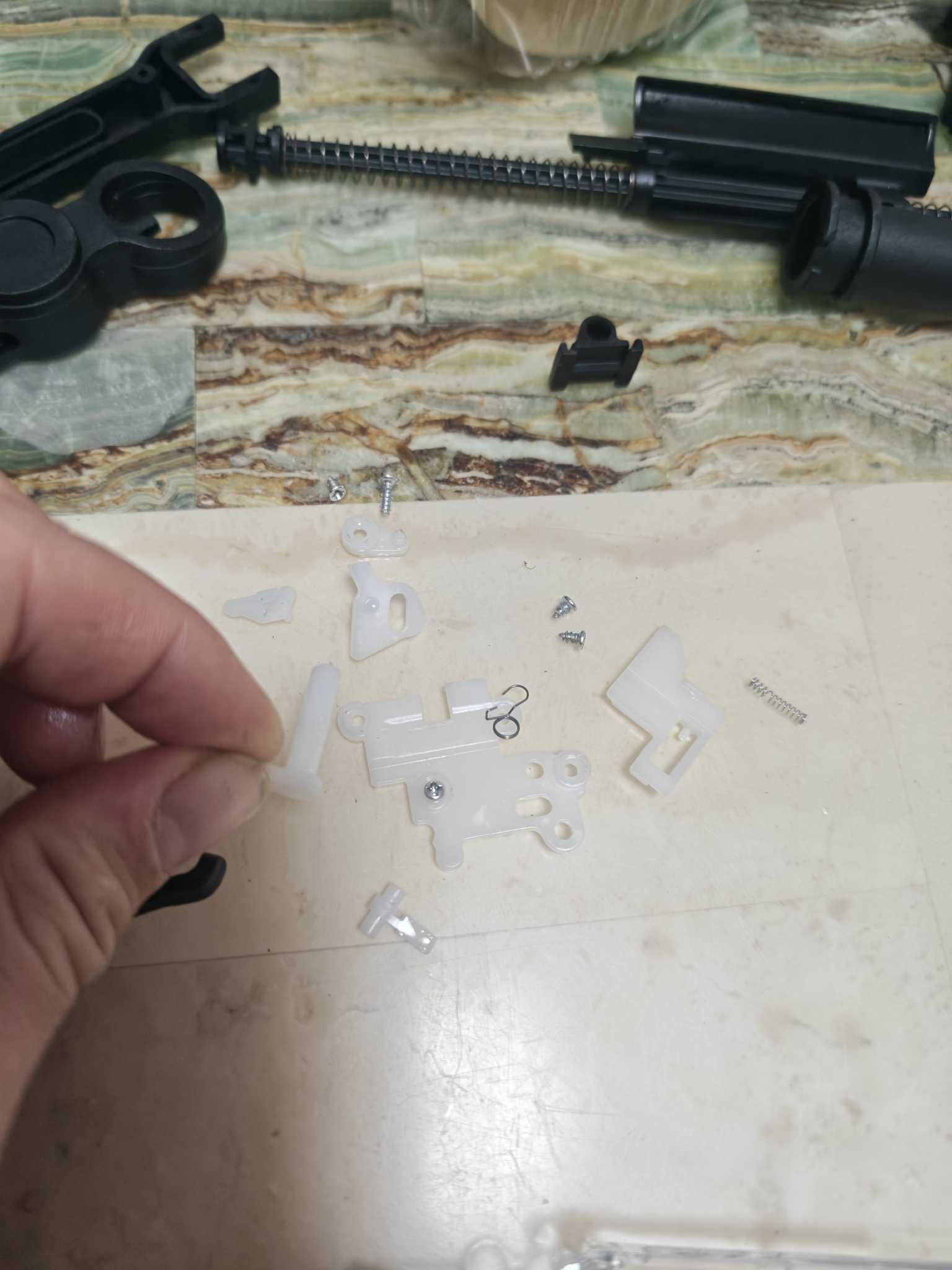

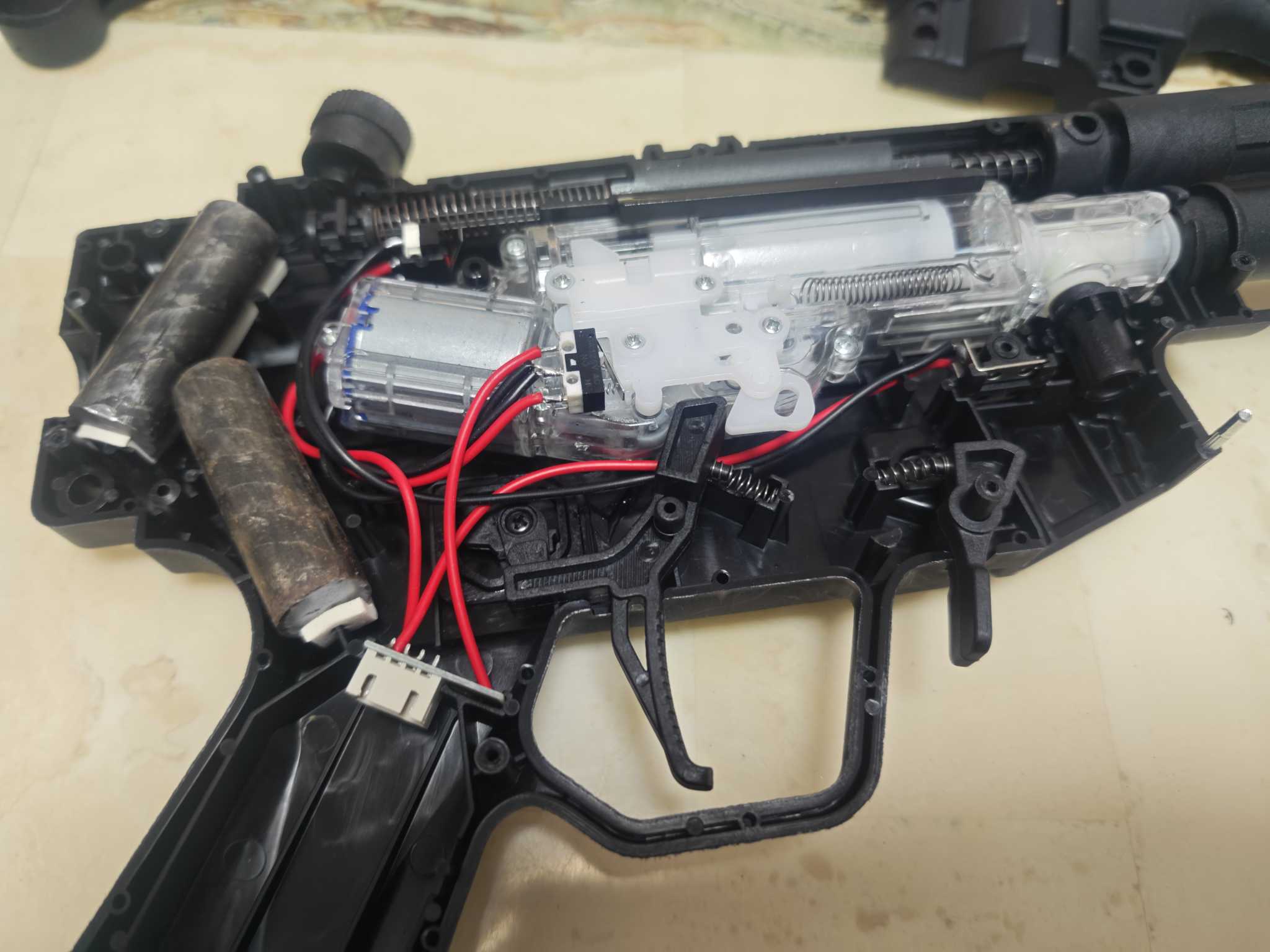

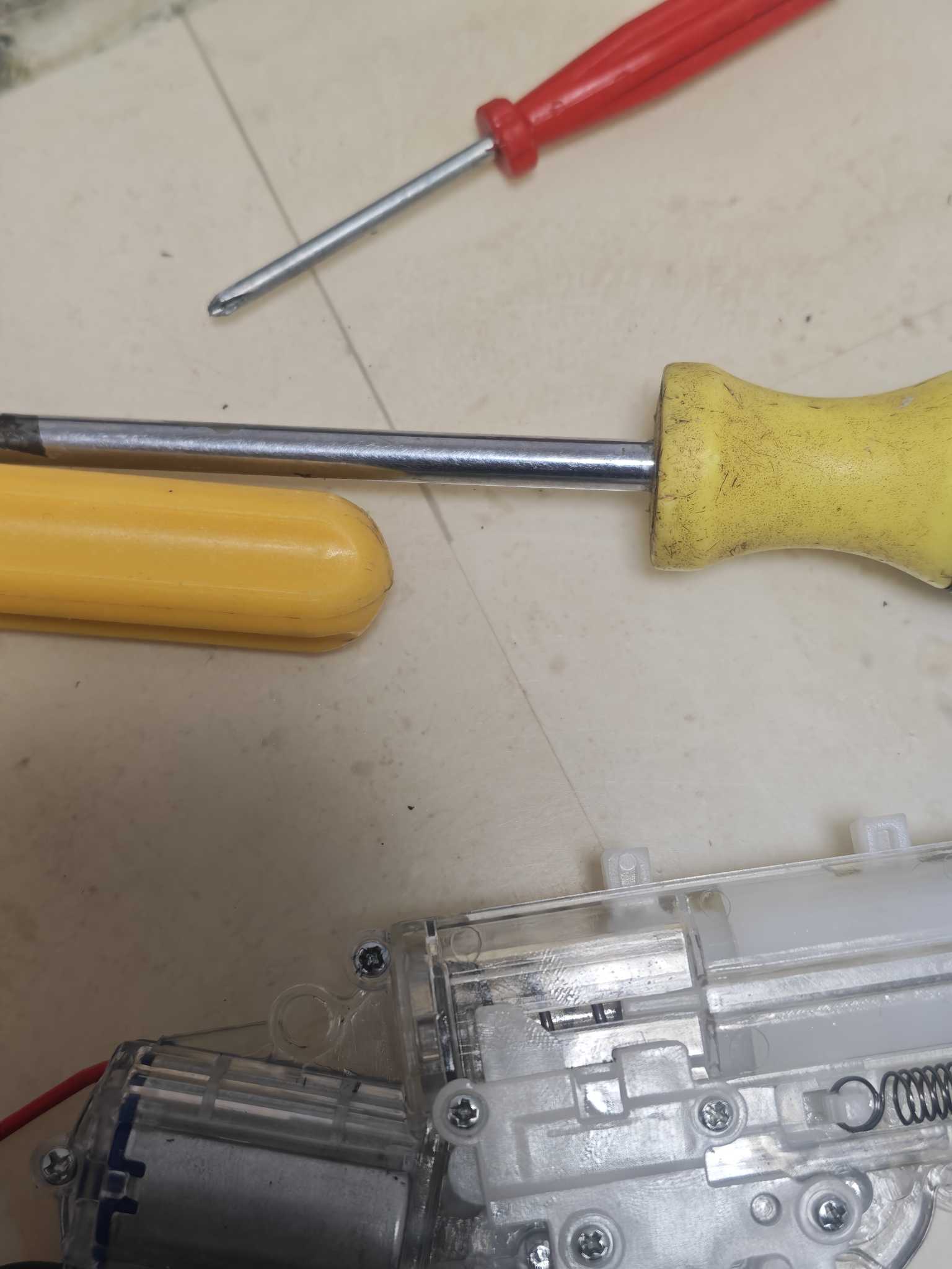

没有参考视频自己拆  儿童玩具改造空间不大

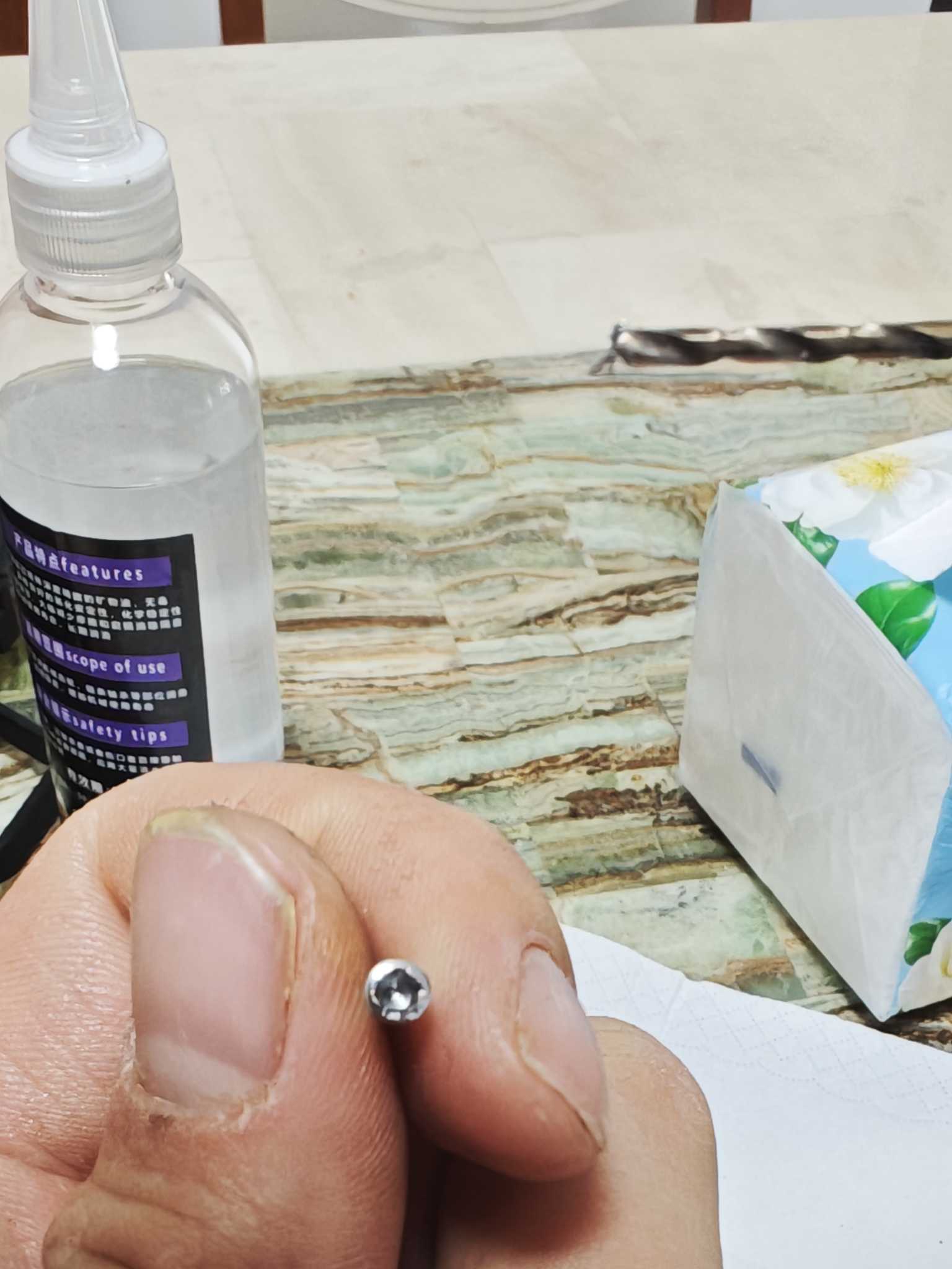

拆波有颗螺丝滑丝了 难受
要拆波 得卸波背面螺丝拔销钉  这设定很无语
没拿稳获得一堆散件自己凭感觉装回去

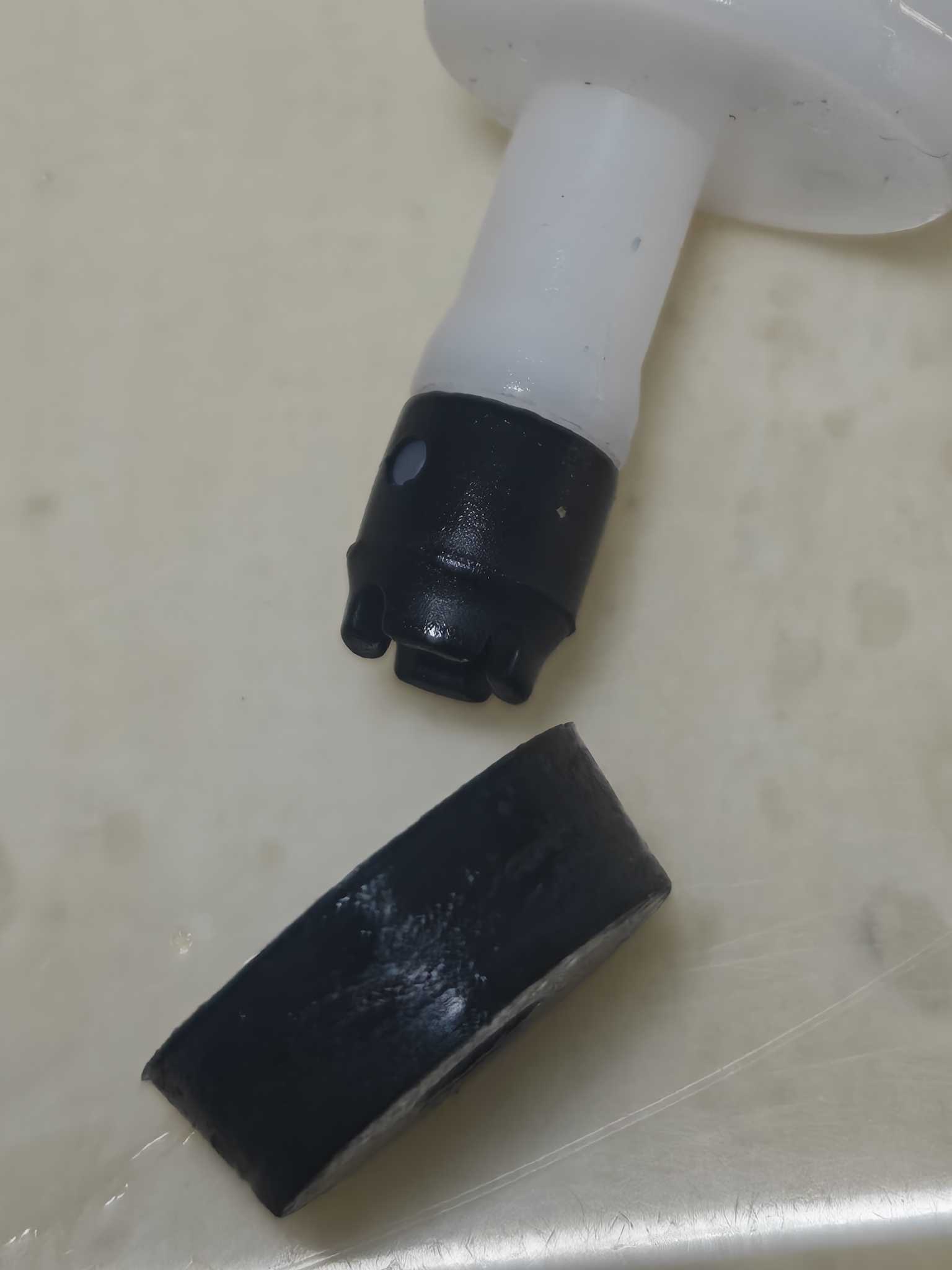

原厂是皮碗结构,气缸没一点油 上玩气密油不漏这点好评
765

发表于 2026-3-19 03:25:32 来自手机 | 显示全部楼层
cuphead 发表于 2026-03-13 08:25
和tec9一个波么,那岂不是可以上tec9的金齿
斯泰迪5s波,可以上乐辉雷罚的金齿,b战有人上了1.4卷毛和金齿,跑分75,但是估计用不久就得散架

发表于 2026-3-27 21:00:55 来自手机 | 显示全部楼层
西瓜刀含片 发表于 2026-03-27 17:12
额。。波箱看着和tec9一模一样。。。齿轮不一样?
不一样,可以用乐辉雷罚的金齿,这个波比tec9的波要古老的多,性能也更拉

发表于 2026-3-27 21:01:59 来自手机 | 显示全部楼层
这个拍头还是皮碗的,tec的已经是o圈了

发表于 2026-3-27 22:24:44 来自手机 | 显示全部楼层
哦哦  这样。。多谢。。。     麻烦再问一下  这个皮碗能换哪个型号的o圈呢?    看波箱和外壳好像也没地方加火控。。

发表于 2026-3-28 08:18:57 来自手机 | 显示全部楼层
这个上古波我也没研究过,你搜搜斯泰迪5s波的改造贴,不过听大佬说这个波没啥可改的

发表于 2026-3-28 08:44:08 来自手机 | 显示全部楼层
抖音有个大佬改1.4卷毛能跑75+,寿命啥的就别想了,估计很快就扫齿
