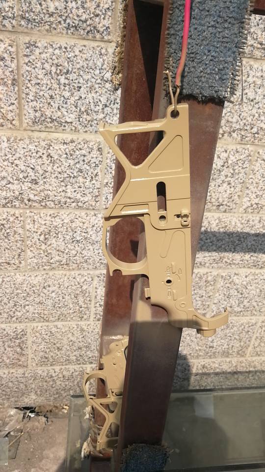

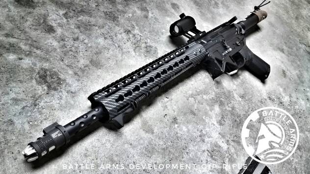

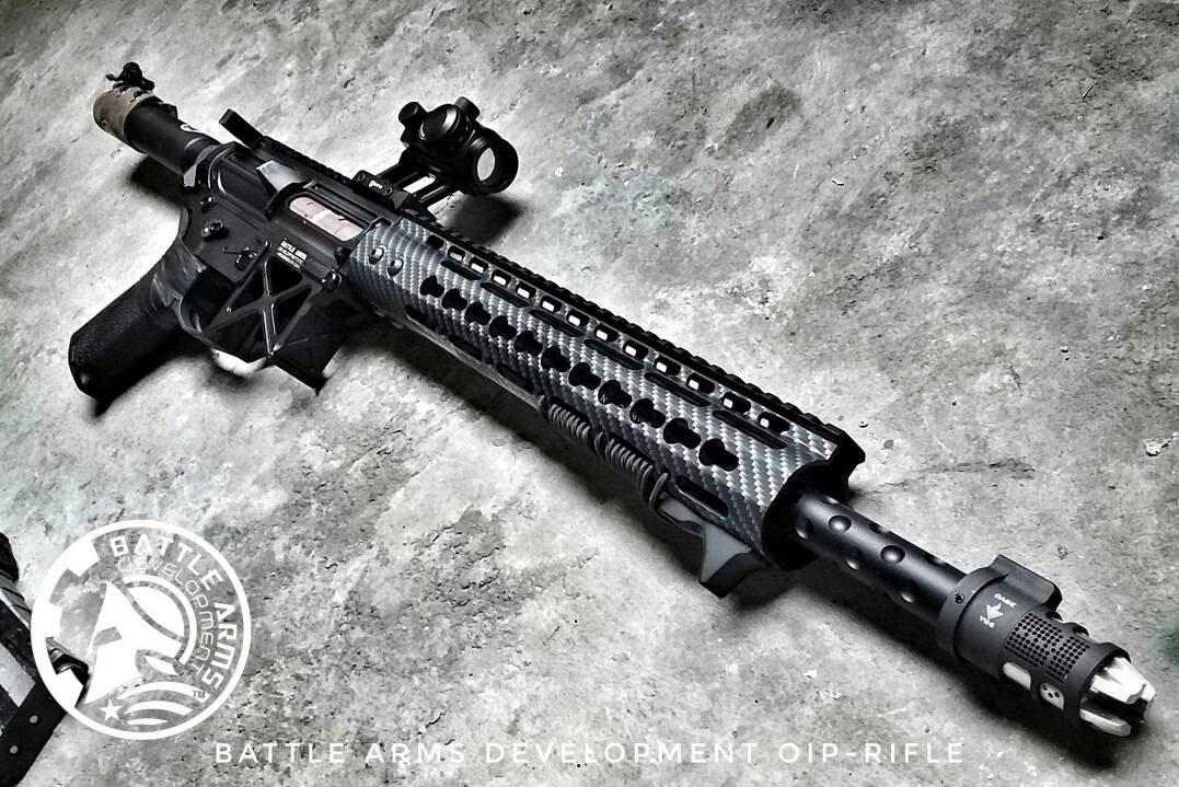

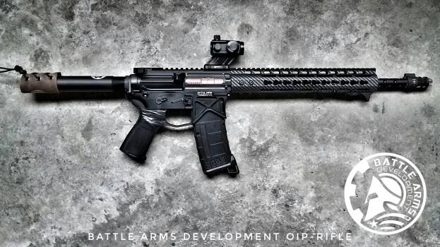

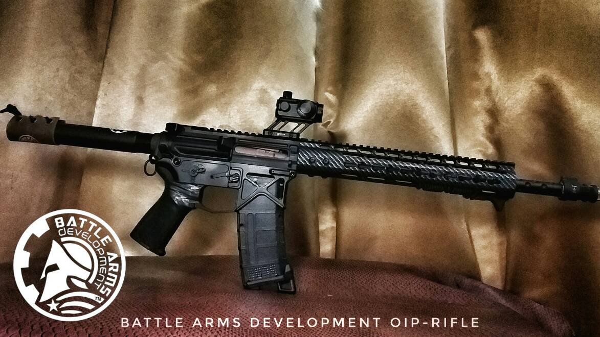

      前段时间看了bad公司发报的新品oip-rifle,忽然来了灵感,于是心血来潮组了把竞技向的556,因为在论坛潜水这么久,很少人用这种思路组装发射器(可能和C神的speedQB风有点接近,但看起来又不一样……),所以就拿出来和大家一起研究研究

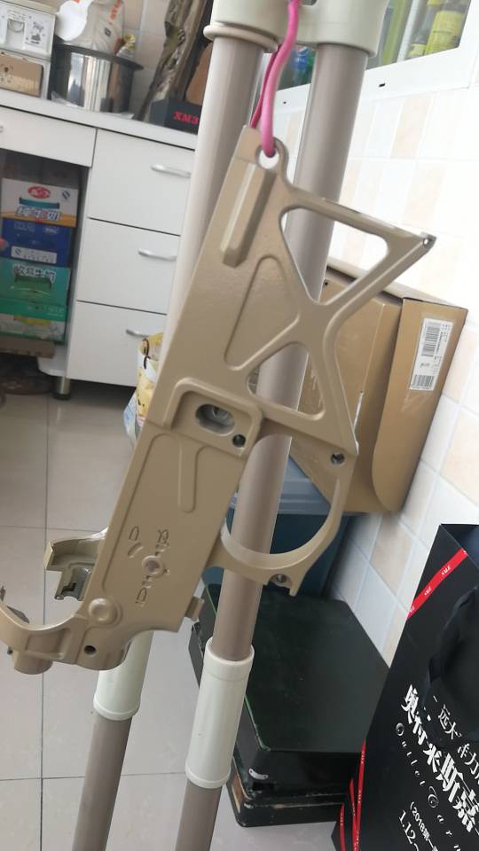

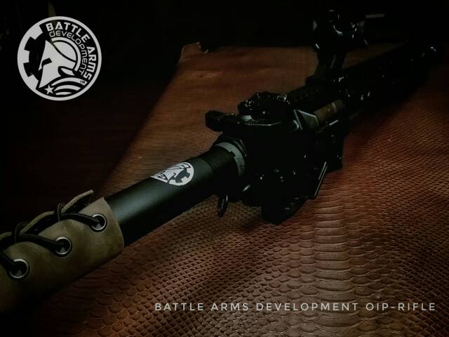

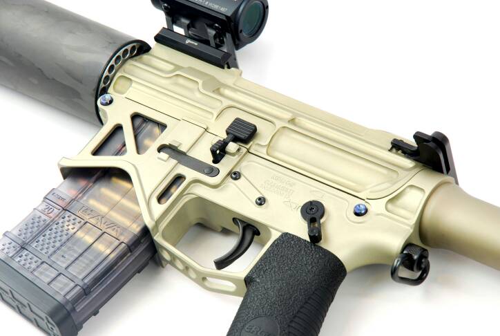

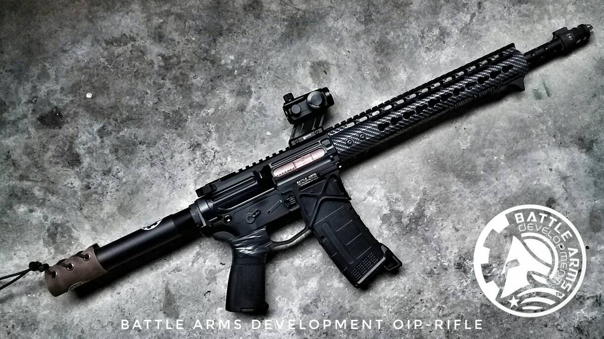

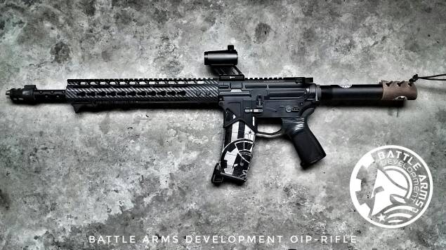

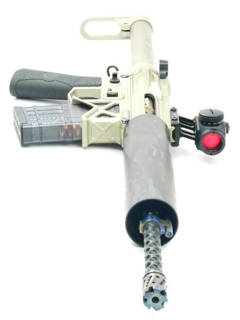

下面是Battle Arms Development OIP-RIFLE的真铁图,我觉得大多数人都接受不了,可能是因为鱼骨太不可描述,也可能是很多老铁都喜欢短的,那我就按自己的审美来组一把吧。 185247a7e3bd6j7470hznv.jpg 185248byhssaz0jolhyvh3.jpg 185248oagxau8xrmxm6r59.jpg
下面开始是正文了
————————我是分割线————————

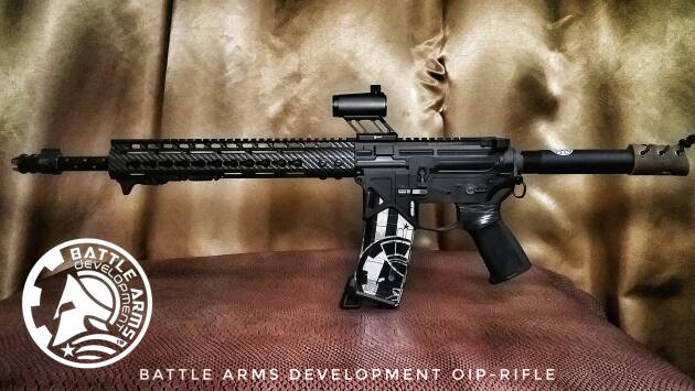

        首先说说我对竞技风的理解,并不是一个竞技机匣加条竞技鱼骨就是竞技风。从真铁角度来说,竞技,拼的就是快和准,比如ipsc,idpa之类的竞赛体系。“准”,自然是通过反复的练习,深化到肌肉记忆的动作来提高;“快”,则是通过提高反应速度来提高,除了练习加强,另一个途径就是通过枪械的轻量化改装了。简单来说,竞技风的AR的关键词,就是一个“轻”字。(当然,传统的idpa比赛并不允许对枪械进行改装。)
        所以,我组装这把AR时的思路都是围绕着“轻量化”这个主题:
        1、所有能不要的附件统统不装:比如PEQ(或DBAL)不要,手电不要,机械瞄在归零红点后也扔掉,握把(我只留下一个阻手器,防止快速瞄准时左手因为太激动而摸到枪管上去)。其实我在想,手电也算辅助快速瞄准的一个附件,究竟要不要留下呢?欢迎大家跟贴讨论下
        2、不能去掉的东西就选最轻的:比如鱼骨,有条件的首选碳纤鱼骨,其次是刀片鱼骨,都没有的话选NSR也差不多了。其实我最初的思路是直接从淘宝买碳纤管回来加工,再配合自己打印的转接做根鱼骨的,但对于大多数看贴的老铁来说,这样太麻烦,不友好啊。所以最终选择了用碳纤贴纸包nsr这个方案,不得不说效果其实挺好看的,各位老铁要学着做也简单,最重要是在我之前好像没人这么干过,不是吗?红点,我选的是三斜纹增高座的T1,因为它看起来很轻(实际上和其它底座差不了多少),还有sig romeo3也在我的候选名单里,但是实在有点贵,最后还是没舍得下手啊

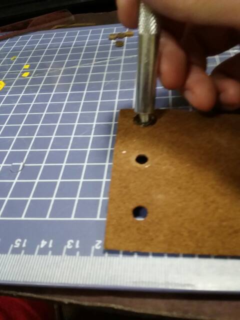

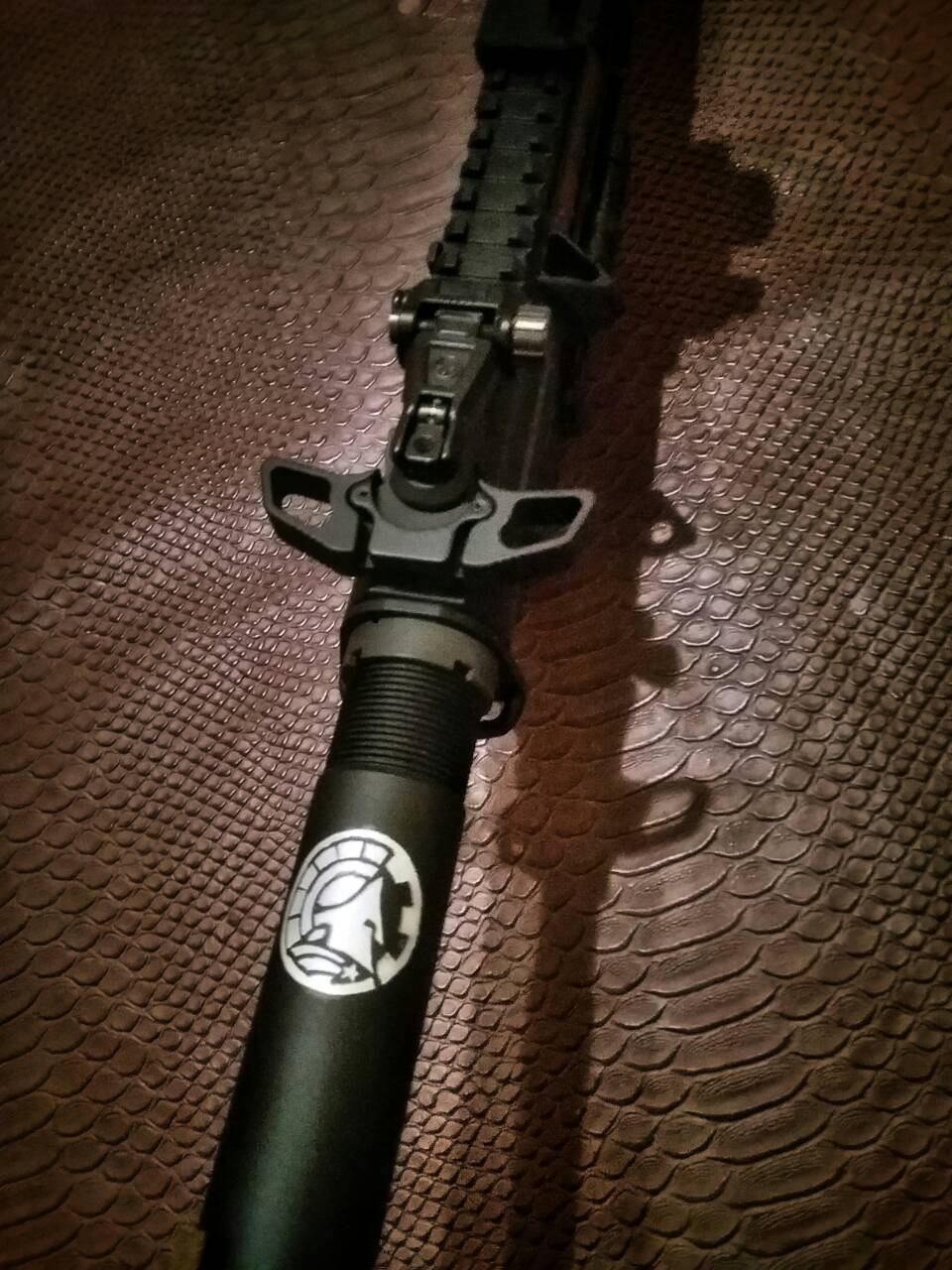

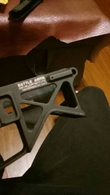

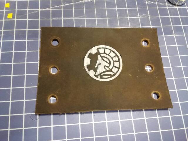

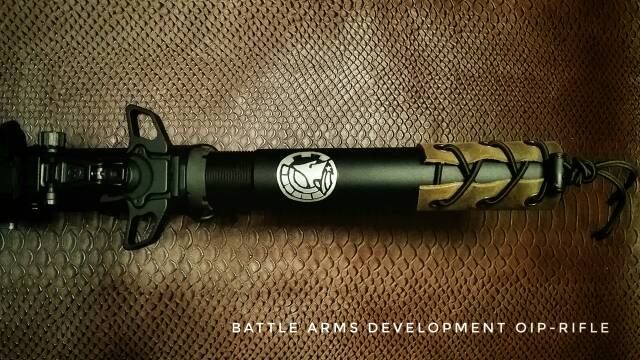

        3、主体的轻量化,参照真铁图,把弹匣井能挖的部分都挖了,防尘盖也扔了;真铁用的是新版的L托,与原版的最大分别就是没了凹孔,托底也变成了镂空的,进一步轻量化,而我的选择更极端,直接把托底也扔了,看着觉得太没特色,就裁了一块疯马皮做了个腮垫,没想到效果还挺骚的。托芯用着觉得有点短,于是自己打印了一小段圆柱体接到托芯尾部,增长了5cm,藏在腮垫下面,感觉刚刚好。对了,自己做那块皮的成本也不高,材料和工具在淘宝一套买下来也就五六十而已,关键还是那句:在我之前没人这样做过,更关键的是:这是真骚啊!还可以顺便解锁一个技能~~

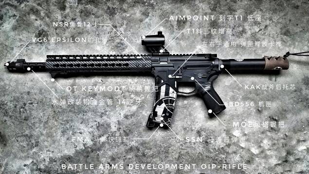

        下面大概分享一下组装的清单和过程:
        下图是清单,按上面的关键词在淘宝或者微店都能搜得到:
(希望画质不要压缩太多,还能看吧,看不清楚的话请留言哈。)

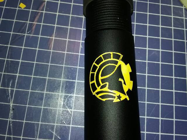

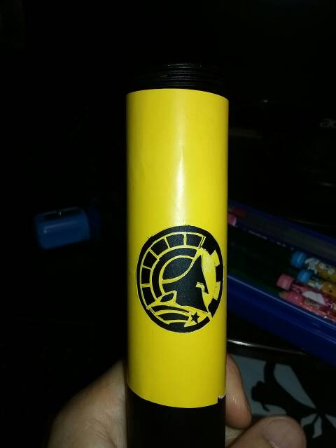

       再下面是纯图片了,顺带说一句:BAD的LOGO我没图,纯粹看着机匣上面的LOGO手画在遮盖纸上再掏出来遮盖喷漆的,所以可能看着会有点差异,但直径3CM的LOGO,挖出来的遮盖纸最细的位置才1MM左右,这过程真的够折腾的;还有就是碳纤的鱼骨是用碳纤贴纸贴到鱼骨上,然后一个个孔掏空的,整整掏了两小时!!!相比前两个,切壳挖弹匣井什么的简直是小儿科了,有耐心,有合适的工具,切起来很简单。

发表于 2018-4-19 18:58:53 | 显示全部楼层
那么 大佬你是怎么挖的壳子呢
695
9620
9620
发表于 2018-4-19 19:00:22 | 显示全部楼层
哇,手艺人
O.M.G
215
8408
41553
 楼主| 发表于 2018-4-19 19:01:54 | 显示全部楼层
伊卡洛斯 发表于 2018-4-19 18:58
那么 大佬你是怎么挖的壳子呢
用电磨啊,砂轮加钻头把三角形大概挖好,然后用剉刀和砂纸修平,最后用棉的东西抛光。

 楼主| 发表于 2018-4-19 19:05:03 | 显示全部楼层
先打赏后提问真是个好习惯啊,谢谢老铁!

发表于 2018-4-19 19:07:42 | 显示全部楼层
原来如此 没有电磨看来只能出力了打赏是必须的 因为我一眼看过去就觉得好看 太好看了 看了很舒服

 楼主| 发表于 2018-4-19 19:10:48 | 显示全部楼层

 楼主| 发表于 2018-4-19 19:12:48 | 显示全部楼层
没有电磨的话用模型锯也行,切j8切316都没压力,切556可能会有一点费劲。再次感谢,哈哈哈。

发表于 2018-4-19 22:00:50 | 显示全部楼层
追求轻量化视觉效果的话ALG V1鱼骨加碳纤维可以试试

215
8408
41553
 楼主| 发表于 2018-4-19 22:06:35 | 显示全部楼层
我当时也是首先考虑蜜獾的,但是觉得上面没导轨的位置贴碳纤纸细节有点难处理,所以选了nsr

老哥~请问用了这个火帽是不是不好装上旋了
是啊,14逆牙火帽的上旋都不好配,目前只有逼王的增程器,好像还有Z2有。
