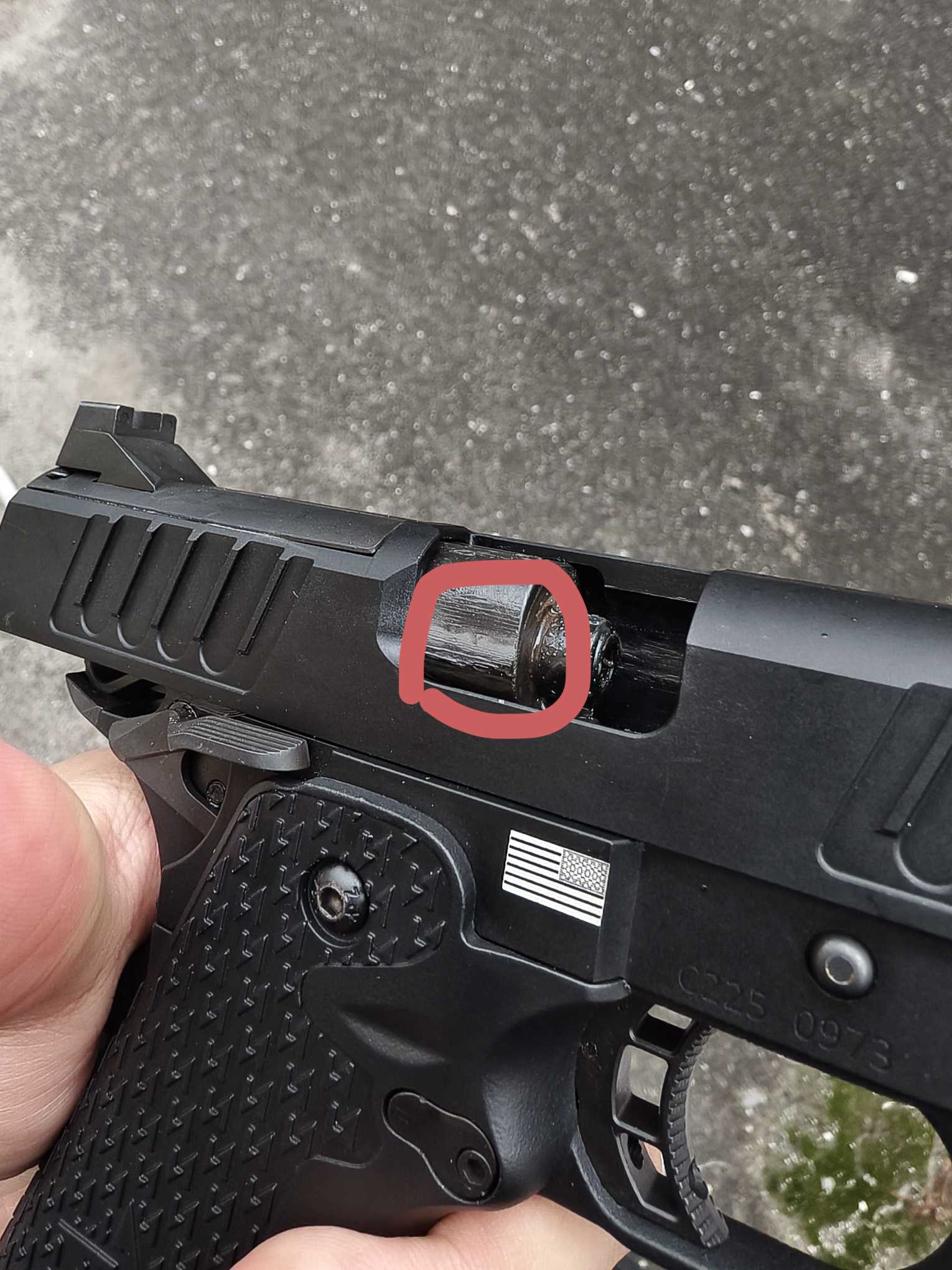

经常看到论坛有人在问北青的2011滑套卡涩,卡击锤,xc制退器前移之类的问题,正好我手上这把25批次的xc高强度下场了一个多月准备保养一下,顺带着就做个北青2011系列的优化教程吧。新手第一次做教程贴写的不好大佬勿喷狗头保命

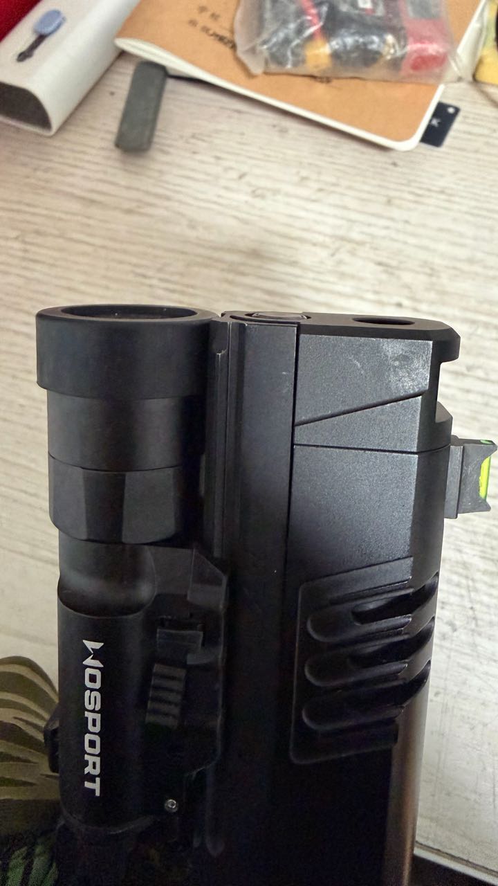

首先就是北青2011在24批跟25批次都会出现的卡击锤问题;北青的2011系列因为结构设计的原因,在运行的时候依靠滑套尾端的异形件将击锤压至二段位置后还需要再往下压一点,而原厂状态下的异形件角度过高使得滑套复位的时候如果没有足够的速度就会导致滑套被击锤卡住。解决方法也很简单,只需要用电磨或锉刀将异形件的两边打磨成这样的缓坡即可解决。不过在打磨时要注意不能一次性磨的太多,打磨太多会导致击锤无法下压到位。要一点点的磨,一边磨一边试。只需要磨到用手轻轻拉动滑套感觉不到卡顿且击锤能够正常下压到位即可。

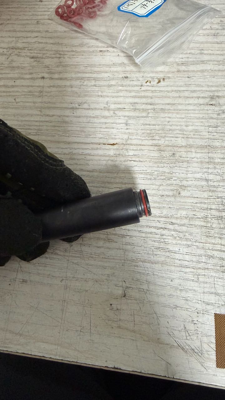

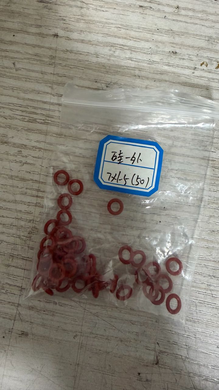

其次就是北青2011xc会出现的制退器前移伤外管的问题,这个问题的解决方法也很简单,首先准备一个小o圈(我这边选的是7*1的o圈)将o圈套到外管的凹槽里即可将制退器安装到外管上了。
需要注意的是安装制退器的时候不要直接硬塞会将o圈挤烂,具体的操作可以看下面这个视频。(注制退器按照完成后o圈应该处于下图中的位置,如果不在的话用镊子从机米螺丝孔里往前顶到位即可)
按照视频里的操作将制退器安装到位后,取一块0.5mm左右厚度的橡胶切成跟制退器的机米螺丝孔差不多大小的橡胶片(如图),将切好的橡胶片塞入机米螺丝孔里后就可以拧上固定制退器的机米螺丝了。注意在机米螺丝上点低强度的螺丝胶,拧到感受到阻力即可,不要拧到底那样会伤外管。按照这个方法优化过后在活塞挂住的情况下制退器跟滑套是紧密贴合的且不会再出现制退器前移的情况。不过需要注意的是,在释放活塞后整个外管都会被气缸顶的往前移导致制退器跟滑套之间出现空隙,这个是肯定没有办法解决的因为复进簧的力度怎么都顶不过主簧

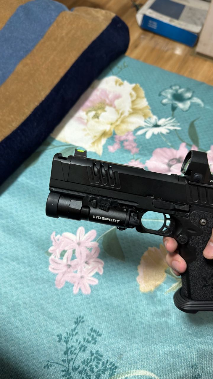

最后就是最常见也是最麻烦的滑套卡涩的问题了;关于滑套卡涩的原因有很多,新fsq刚到手需要有一段时间的磨合期,这个时候卡涩是很正常的,如果把玩一段时间或下场一次后还能感到明显卡涩的话就需要进行以下几处排查了。

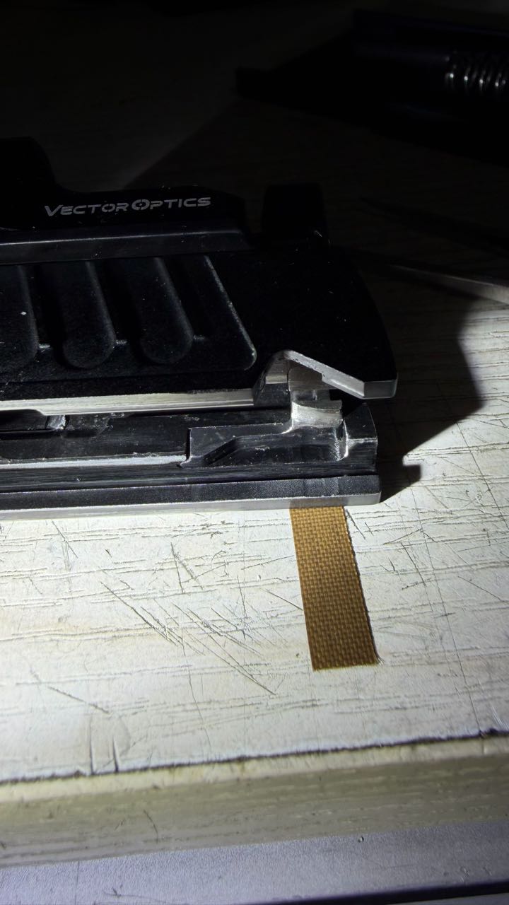

首先是检查一下盖板跟气缸之间有没有干涉,北青2011的下沉转接板有的因为下沉太多会导致装瞄具后气缸会磨瞄具的底板,解决方法是在盖板上贴几层特氟龙胶带将瞄具垫高避免气缸跟瞄具的干涉;

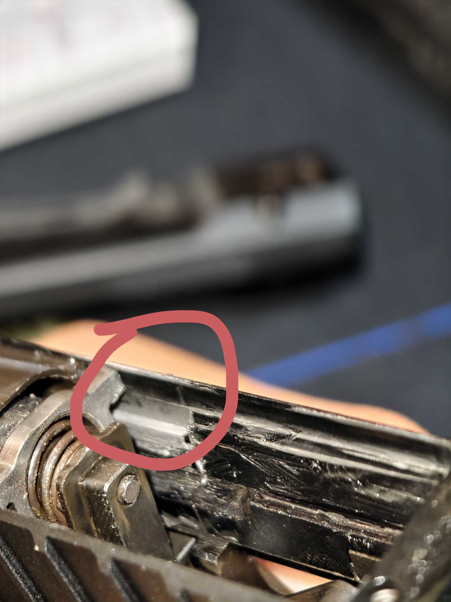

如果在检查后排除了盖板干涉的问题后依旧卡涩,那么就检查一下活塞的倒七。北青2011的活塞因为设计原因,导致在全新状态下活塞挂住后也会使滑套运行出现卡涩,使用一段时间后活塞的倒七会被磨成如图所示的一个台阶,这个时候由活塞引起的滑套卡涩也就消失了。如果是新到手的fsq我建议还是多使用一段时间让活塞自行磨损形成台阶这样会更稳定,而如果是着急想要让滑套变得丝滑那就只能上电磨手动打磨出一个台阶了,不过这样的话有可能会导致活塞报废所以不建议这么做。

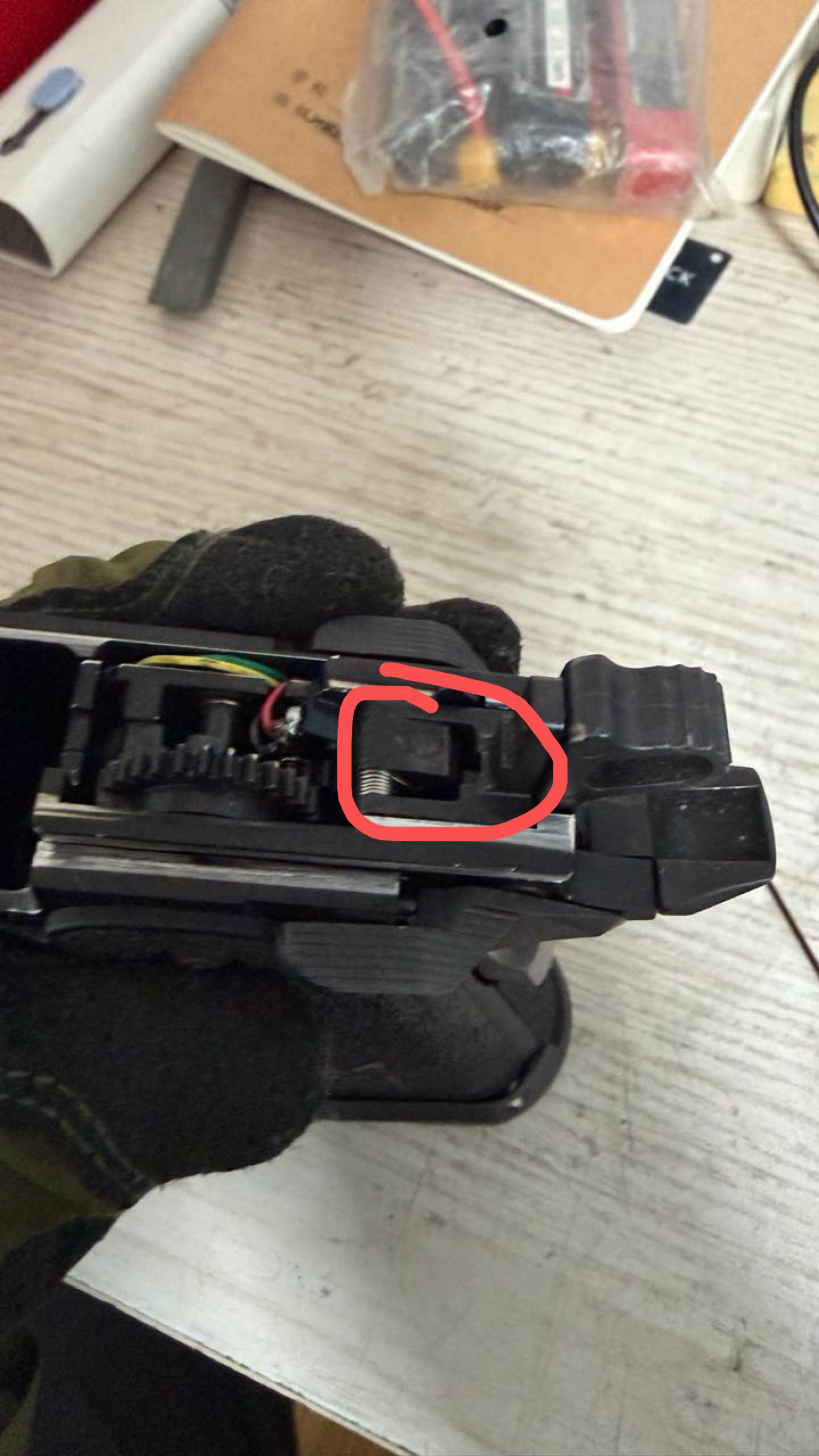

如果你的2011在经过上面的两个检查后排除了盖板跟活塞的原因导致的滑套卡涩,并且在挂住活塞后滑套略微前凸跟中身不齐平(如图所示),那么就只剩下图中红圈圈起来的释放座安装角度不对这么一个原因了。
想解决因为释放座原因导致的卡涩需要先将fsq下身连带中身一起拆下来(操作流程b站有完整流程我这就不废话了),之后按照下面这个视频演示的方法操作即可(注:拧紧释放座固定螺丝的时候一定要用力顶住,因为螺丝拧紧的时候会带动释放座稍稍偏离一点角度,所以一定要一直用力往后顶住或者往下压释放座直到两侧固定螺丝拧紧为止)

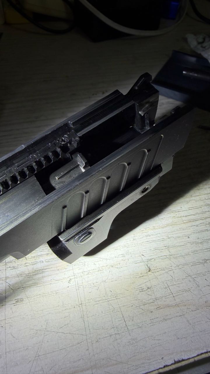

发表于 2026-3-30 14:04:35 来自手机 | 显示全部楼层
大佬,我这气缸旁边老是磨出这种白色的痕迹是什么原因啊
1665
21376
 楼主| 发表于 2026-3-30 14:48:41 来自手机 | 显示全部楼层
润滑脂上多了用一段时间不清理混合金属粉末就成这样了,你这已经成研磨膏了

大佬,我是原厂不卡滑套,换了下沉板装了瞄之后卡,那照这么说问题来源就很明显了。但我不理解为什么盖板和瞄之间垫高能解决问题?不应该是在盖板下面,气缸上方贴特氟龙解决吗?
1665
21376
 楼主| 发表于 2026-4-24 14:23:29 来自手机 | 显示全部楼层
在盖板和气缸之间贴特氟龙胶带的话气缸会直接把特氟龙胶带刮烂

这样制退器就没问题了?外管还会不会被制退器刮烂?有没有一劳永逸的解决制退器的问题?
1665
21376
 楼主| 发表于 2 小时前 来自手机 | 显示全部楼层
调整过后外管的磨损就不会再加剧了,前提是安装制退器的时候套在外管上的那个o圈不能弄断,制退器螺丝稍微带点就行力不能拧太紧
