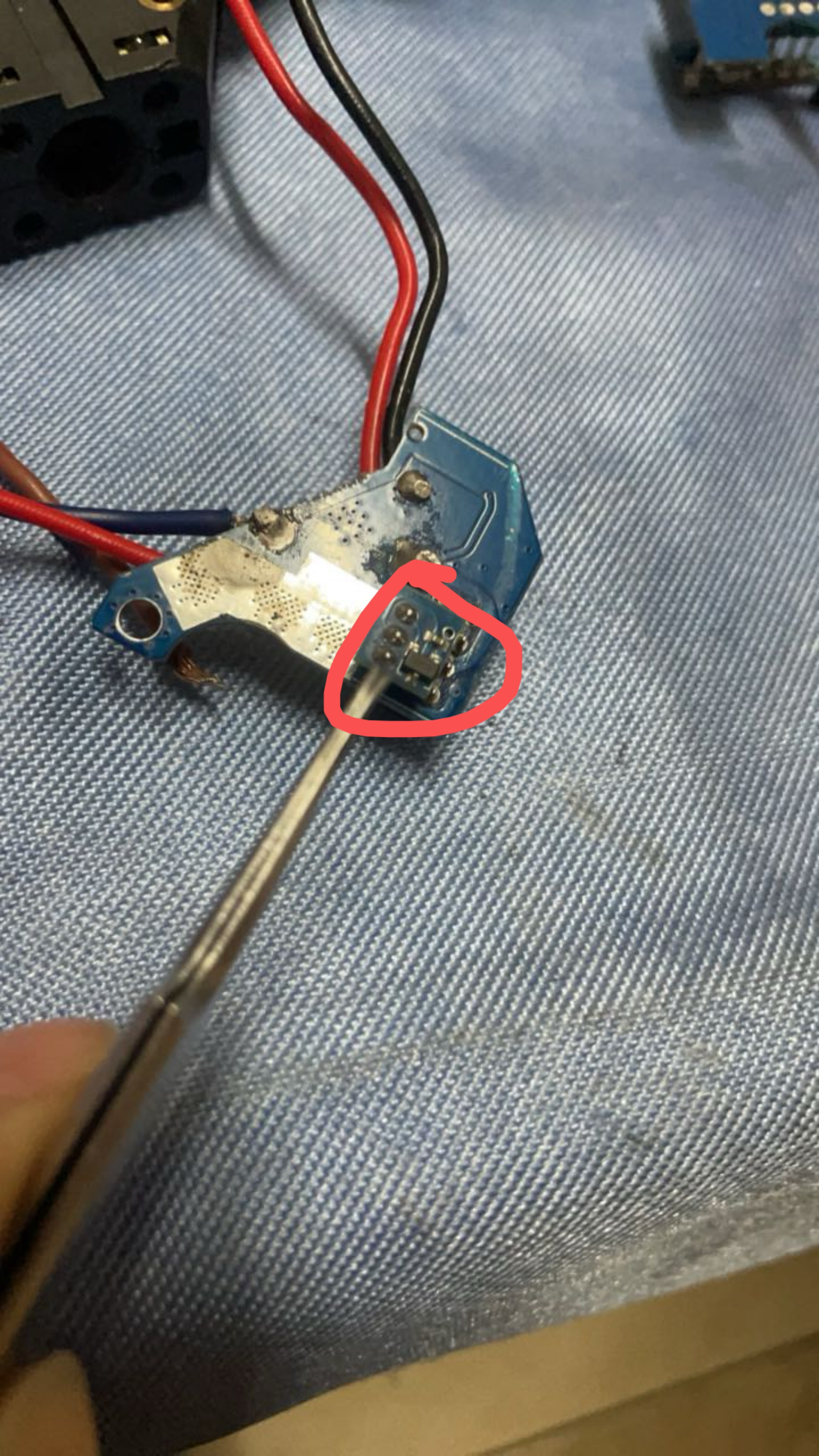

澄海的火控没那么容易烧的,但是有两大问题会被误以为是烧火控,实测短路测试澄海火控压根没烧,电源板背面轻微发热久了才会冒烟且可修复焊接补一下就行了,要彻底烧坏需要插着电池看着它冒烟烧一会
1澄海火控上有个电容会被震掉,这个电容掉了满电时候没问题,电池容量小的话就会不稳,特别是你用杂牌电池这个电容相当于给你的电池蓄电助力稳定输出的,用志气电池只有低电量才会出现拉不动的问题,澄海火控低电量出现拉半道卡住就是这个电容问题,正常情况下有这个电容低电量依旧稳定输出直至触发电压不足不再输出
2,澄海原厂用的是镀镍铜线,焊接不牢固,脱落重新焊接必须把镀镍刮干净打磨掉才可以焊接要不然焊上去看着牢固实际是绝缘或者接触不良,这个情况就算是出厂也有,因为镍无法直接锡焊需要专用锡或者化学制剂
总结就是澄海火控只要灯亮就不会烧,低电量拉半道卡住一般就是这个电容松了掉了或者主板上mos管坏了(极低概率),重新焊接一定要打胶水固定
接下来是真坏的常见的容易修复的两个地方,一般是电池接反和预供短接导致的损坏,无预供弹更换r500贴片电阻即可,电池插反冒烟彻底没电那是电源板烧穿了焊接一下就可以了
接着是不可修复的冒烟hc32这颗主控mcu,芯片倒是便宜几毛钱但是里面有程序,需要烧入固件这只有开发作者才有

那个电容我的 2.0 掉了,掉的时候直接把齿卡了,所幸没有扫齿。但那玩意对于一般玩家来说特别难焊,我是带着 a 板和同款电容去手机店找人焊的,手工费收了我 5 块钱。另外虚焊的问题 2.0 也有,我的电机副线接 b 板那头齐根断过

把固件读出来可以吗
87
1815
1815
 楼主| 发表于 6 天前 来自手机 | 显示全部楼层
没试过,可能有加密吧,正版几乎肯定有加密,澄海的可能没有吧?加密读出来也是乱码

试了,直接读不出来调试接口屏蔽了
