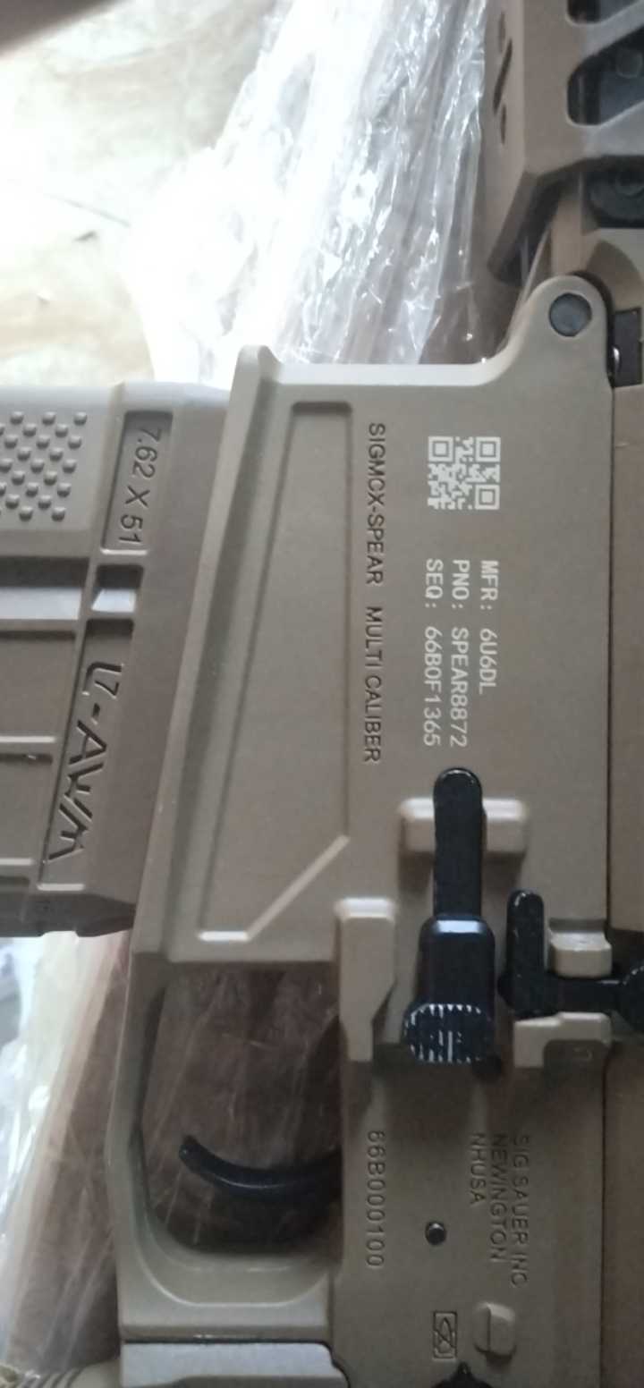

发表于 4 小时前 | 显示全部楼层 |阅读模式
大概是高强度把玩导致的,现在卡榫卡不紧,前后掰两下就取下来了

发表于 3 小时前 来自手机 | 显示全部楼层
弹簧力气还大吗,弹簧力气小的话也会送。如果是塑料件磨损的话可以尝试涂胶水,固化后再打磨。

 楼主| 发表于 1 小时前 来自手机 | 显示全部楼层
大概是弹簧力不够了,卡住弹匣的凸起没法完全复位
这种情况换弹簧怎么换

发表于 半小时前 来自手机 | 显示全部楼层
往夹子缺口里上边内部塞点卫生纸弄点502
原理就是把夹子缺口上边部分垫高
