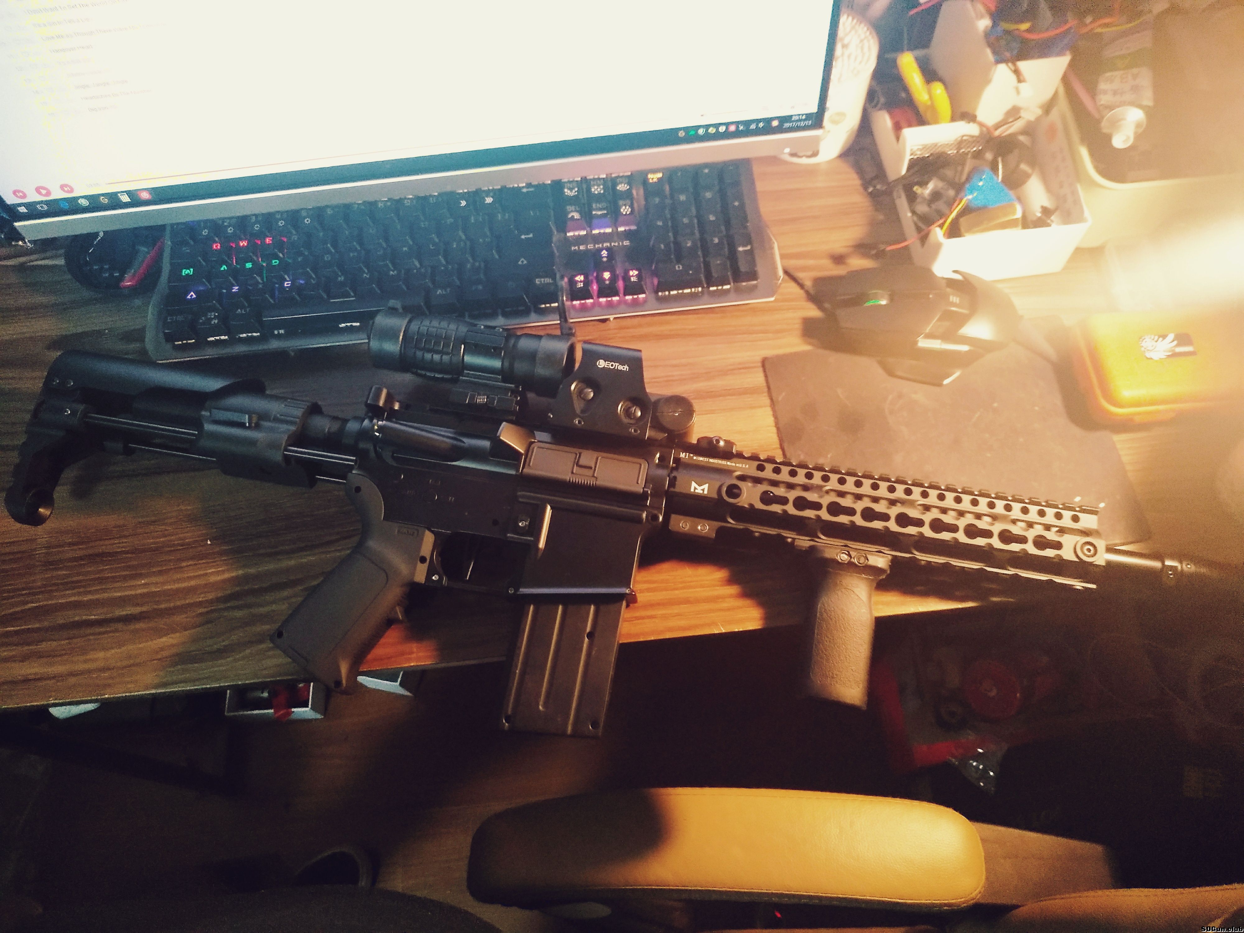

下面上个图给大家理解一下
这支枪是大概20分钟前完工的 大概凌晨1.30左右的时候
为啥一定要素体 因为真的不需要挂一堆没啥用的配件在上面
我的所有配件都被我装在包包里面
今天下场需要用电筒 好 我拿出电筒装上
今天下场要带镜子观察一下 好 我拿出镜子装上
打完了 配件回包包里 枪上东西拆拆干净 包里一塞 OJBK
为啥这么做
1 我不说别人...我用的配件真的很贵..我怕磕了碰了
2 我认为枪就是最原始的形态最具有美感 一个小姑娘好看不好看不是要看她化了妆打扮好的样子 而是素颜的样子

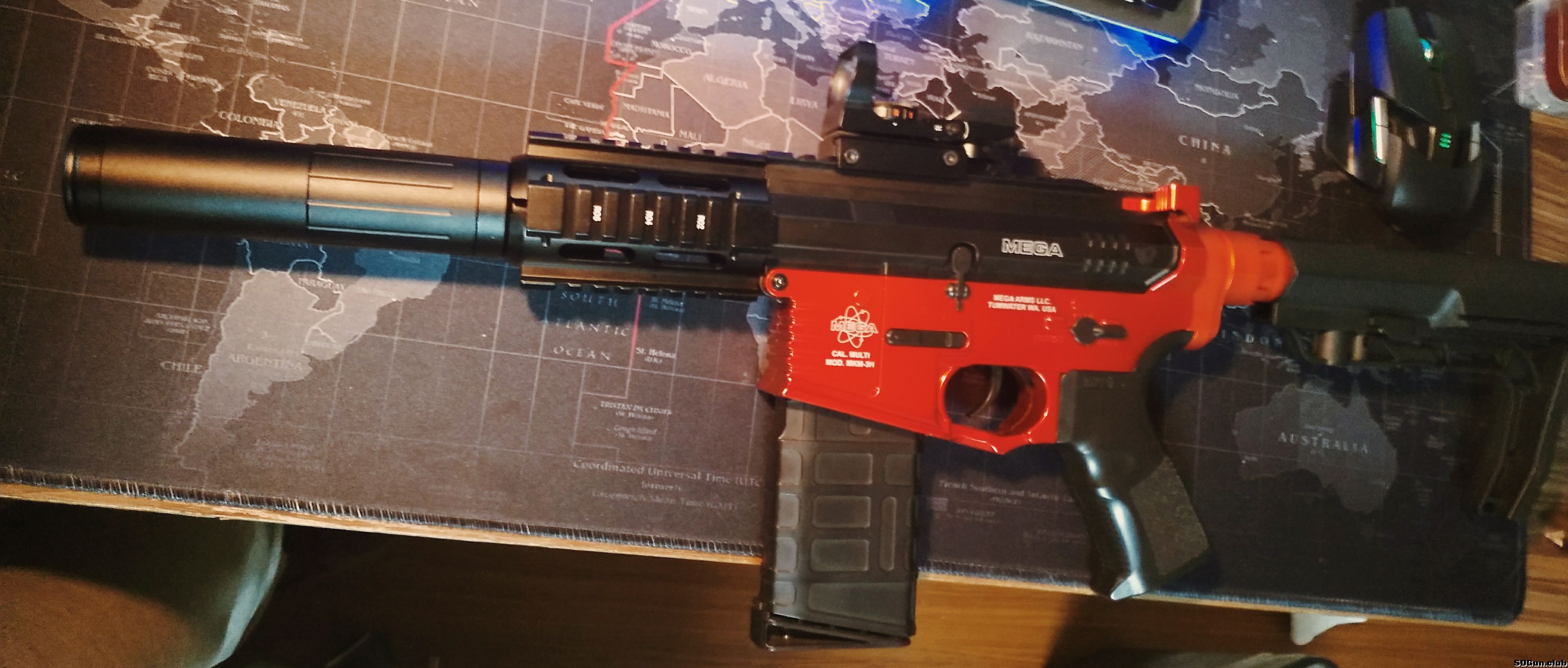

先说说上面这把XM316机匣发射器的设计理念 很有趣
我是一个特别喜欢短枪的人 一是我就178高 二是长枪我觉得下场太累赘了不方便
宁可牺牲弹道也选择用短管插泄气阀上旋下场的人
主要是 我是个外观党
我想做一把用在上海一场地“赤柱A场”的枪 因为那里全是室内CBQ 长枪转角让我十分没有安全感

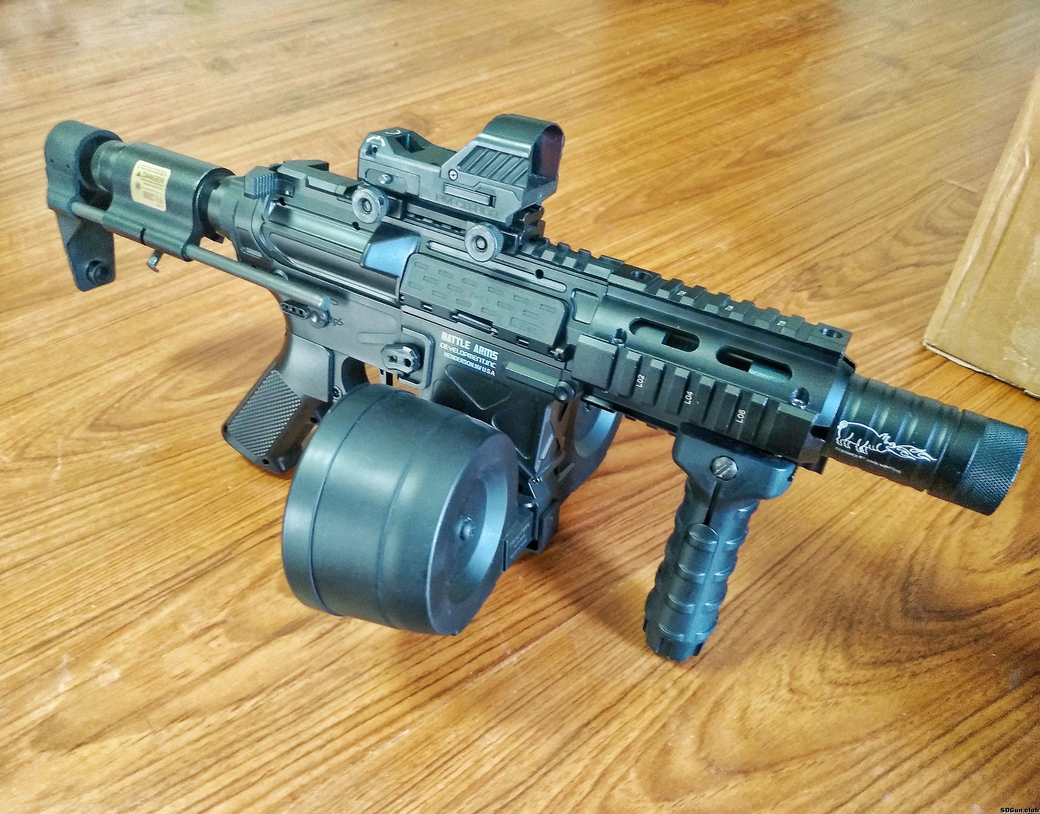

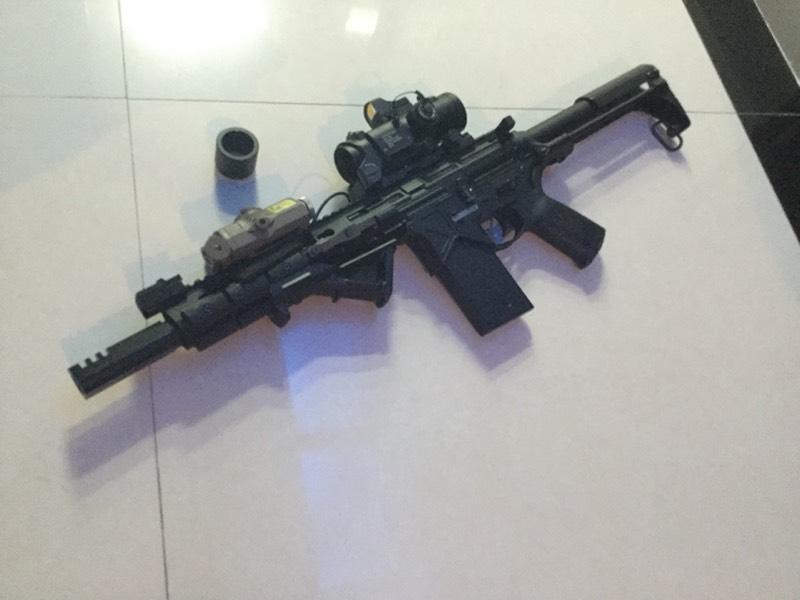

这是上面那把枪的原型..无论是用弹夹还是弹股都蛮赞的其实 但是除去上旋 他内管就11.5CM 我用了1.3弹簧 气量浪费依旧严重
初速不到70 打小弹 让我压力十分严重...再加上那死难听的短管声音 还有撞弹的情况 让我放弃了这个4寸鱼骨的小可爱 选择换了一个7寸MI
内管长度从12CM不到变成了22 气量不再浪费 弹道好了不少 初速也上去了
这是性能上的强制改动 外观上因为4寸016握起来十分不舒服 加了一个粗大的QD快拆握把 搭配弹股也不会觉得别手

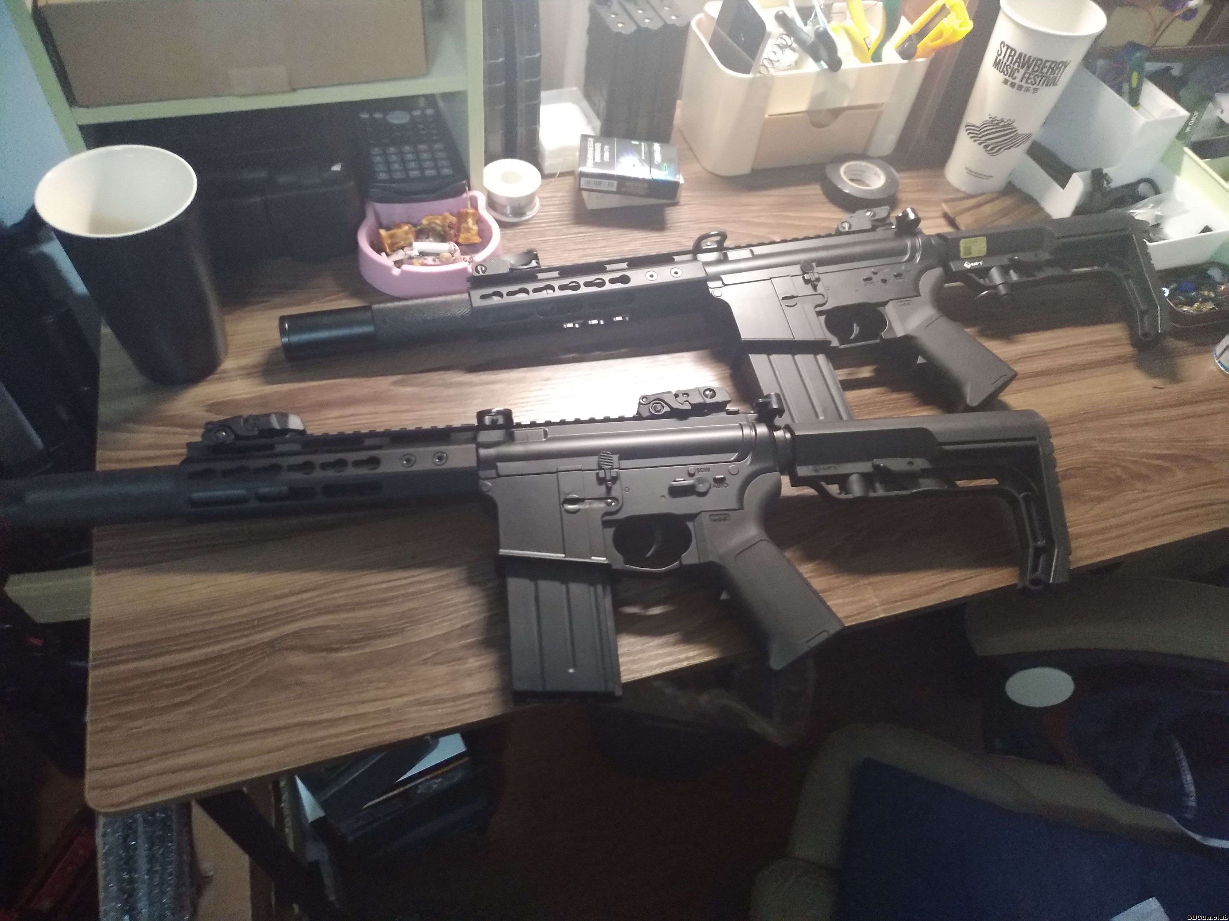

大家记不记得 在半年前 17年的时候全国各地都流行莫名其妙的“蜜獾热”
这也是大家开始沉迷紧凑款突击步枪的开始

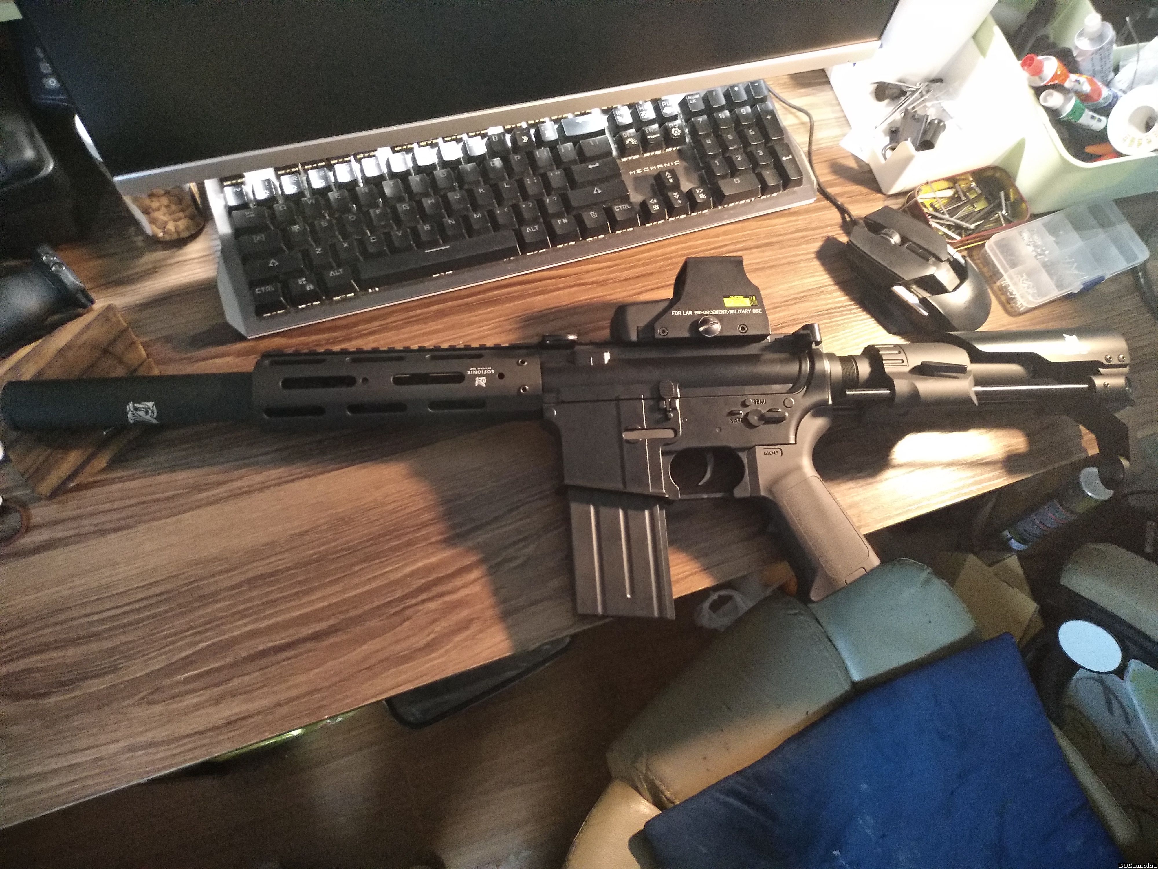

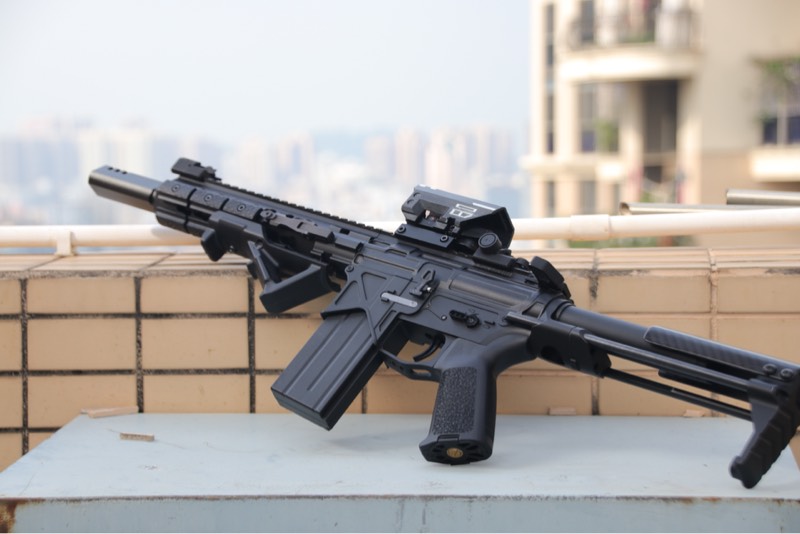

我在17年11月份的时候做了4支MK18改的“仿蜜獾”风格的发射器
MK18的机匣当时是质感最优秀的了 又没有MKM2那么胖 比较圆润
搭配要切壳才能使用的NSR7寸 然后把程胖子消音器2代塞进鱼骨3/1
很有一种消音器连着鱼骨是一体的感觉 配上轻量化的MFT后托 一定要用20发的短弹夹
真的是美滋滋的一款造型 现在我翻起老图来看他还是十分的中意~

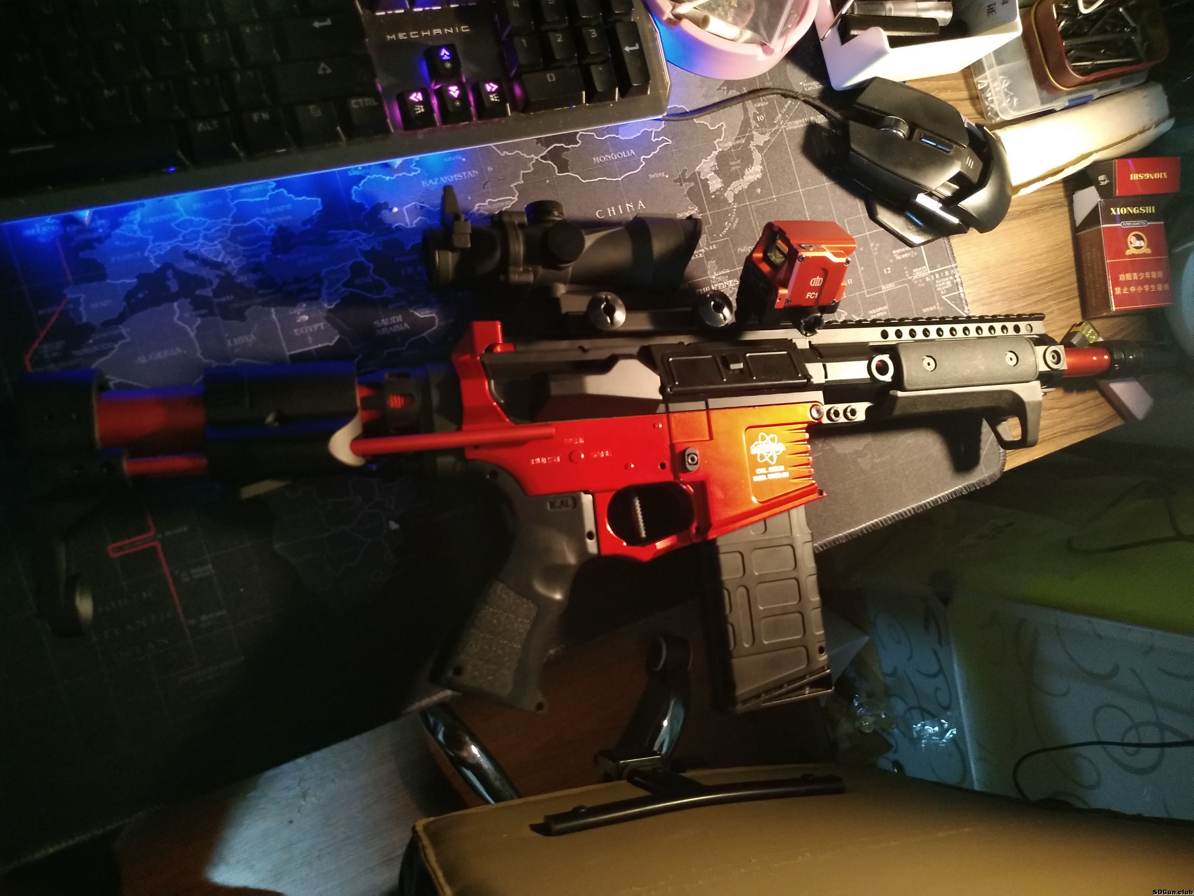

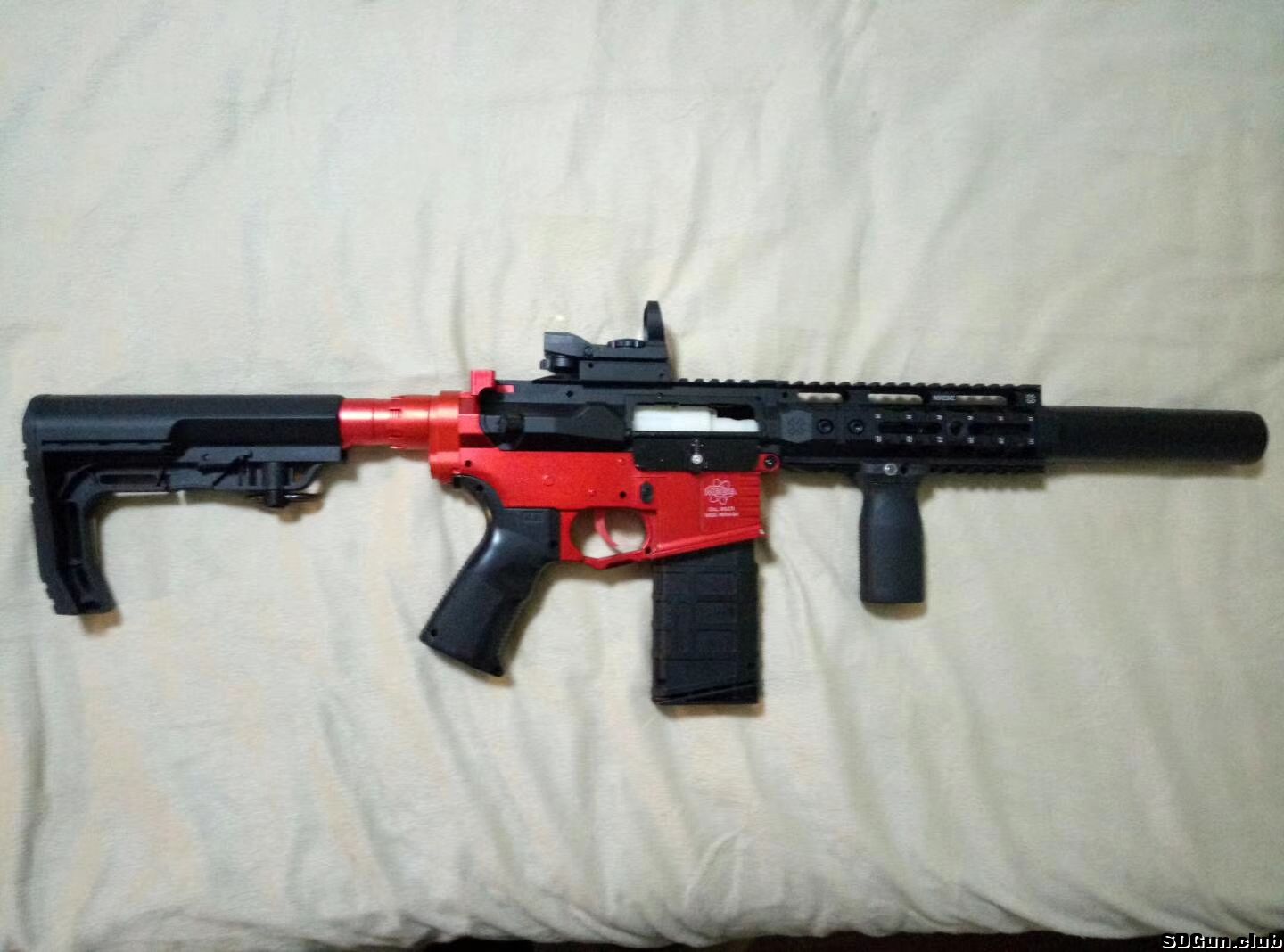

我家的小红 也是我老波时代的自用发射器造型
其实也是紧凑型步枪风格 更短 更可爱 为了保证色彩匀称
用了下机匣是红色的MKM2机匣和红色托芯
依旧是为了内管长度 选择把内管植入到消音器内部
简单的造型不想挂太多东西在上面 所以就用了一个简约的四变点瞄具
这个造型我是真的卖出去过不少把 具体卖了多少也记不清了
反正能评的上2017年最热门了的级别.....

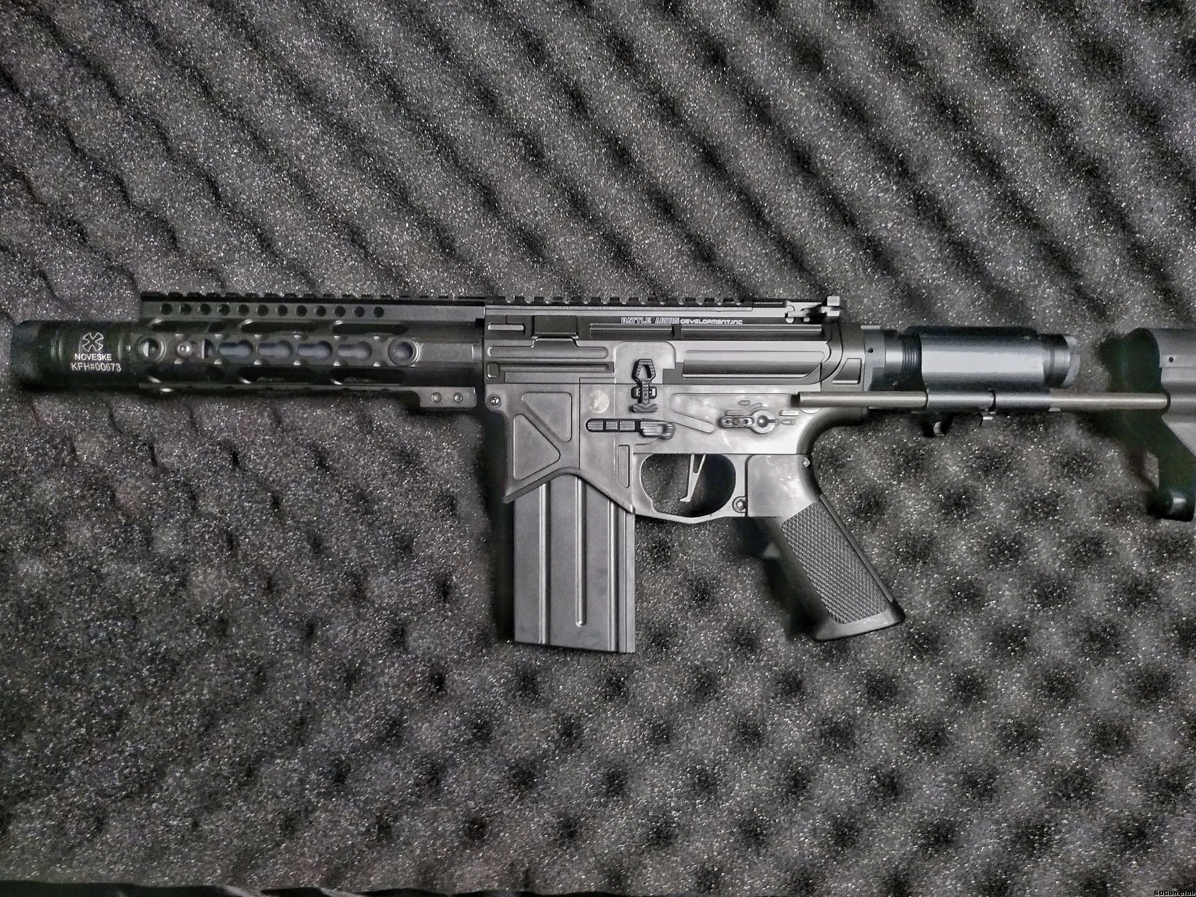

蜜獾的升级版 虽然是升级版 但是我依旧觉得还是不如老款简约耐看
当时名声还不怎么大的三角洲玩具发行了这款鱼骨 比NSR更加有质感
但是稍粗 端起来也没NSR那么细那么割手 用的是他家自己出的消音 说实话稍微细了点失去了那个感觉
搭配了PDW托来平衡重量 (这个鱼骨和消音真的很沉)
上瞄想不出用啥就上了个551 磨砂配色和握把后托中部还能互相照应一下
以现在的审美看起来 不算是很成功的设计 不过还是卖出了2支

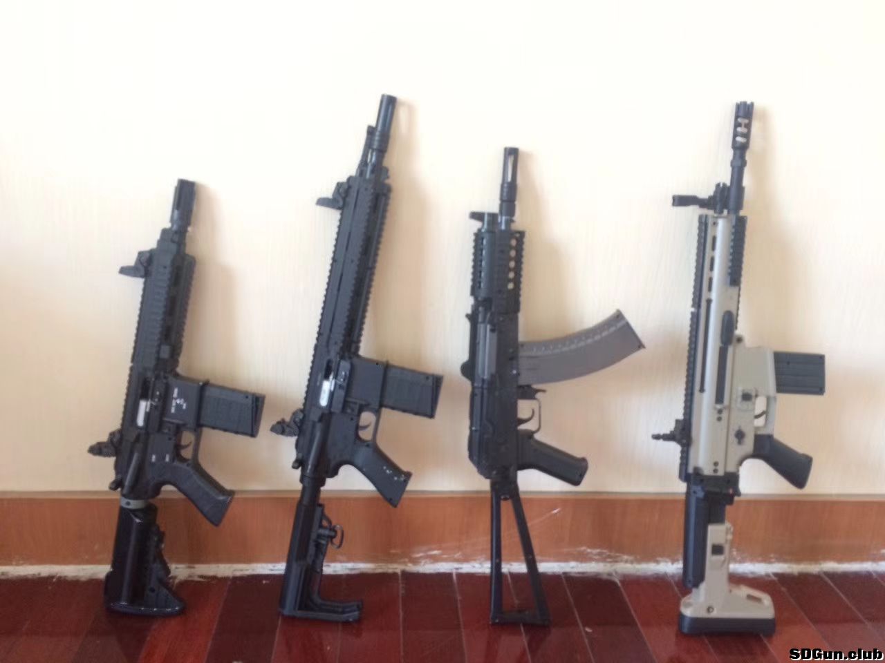

左1 我人生中的第一支发射器 鱼骨是人家发来给我评测用的
原厂后托 当时实在是又穷 又刚入坑 又没钱玩 简单的就这么凑了凑出了一支小可爱
司俊416步枪 这个换个PDW后托可以评一评416C了~
左2 是我买的第二把司俊 我当时很沉迷司俊哈哈哈哈 在左1的基础上稍作了改动
现在看起来是很可爱很紧凑的发射器 这个造型我还是蛮喜欢的~

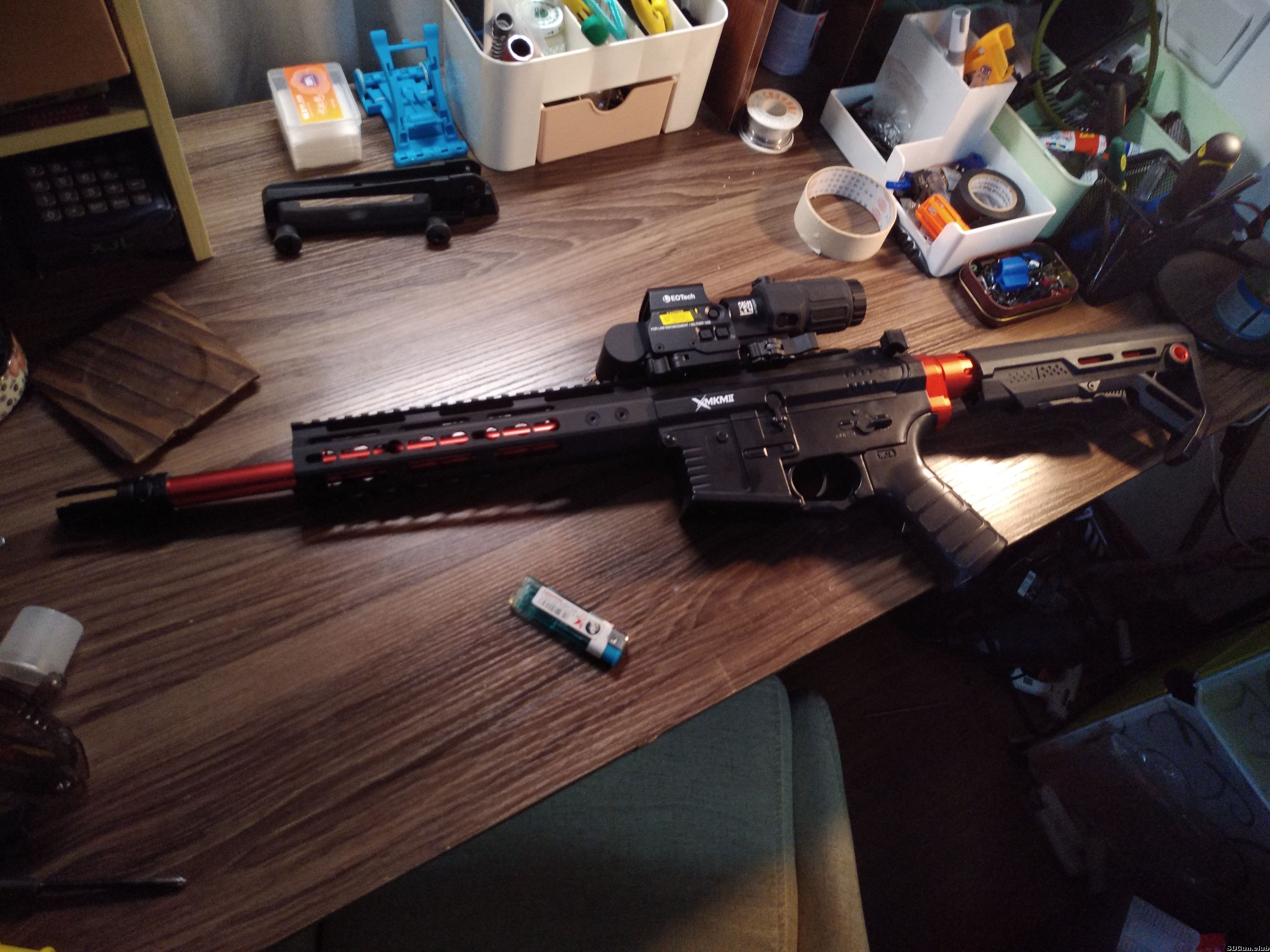

一个十分十分竞技又偏射手步枪的发射器
这个造型我现在也是十分喜欢 可是就做了一把 就后来再也没做过
当时这把做好了我都不想卖了想自己用了 啊哈哈哈哈
MKM2黑色机匣 NSR10寸鱼骨 并没有使用红黑机匣
露出的红色部分仅有托芯的一点点 套管 和MOD红点托的那一个小红点
不得不说也真的骚的不行 这是我很少有的喜欢的长枪
我真的觉得很美 再加上工业感很强的558+G33 真是辣眼睛辣眼睛~~~

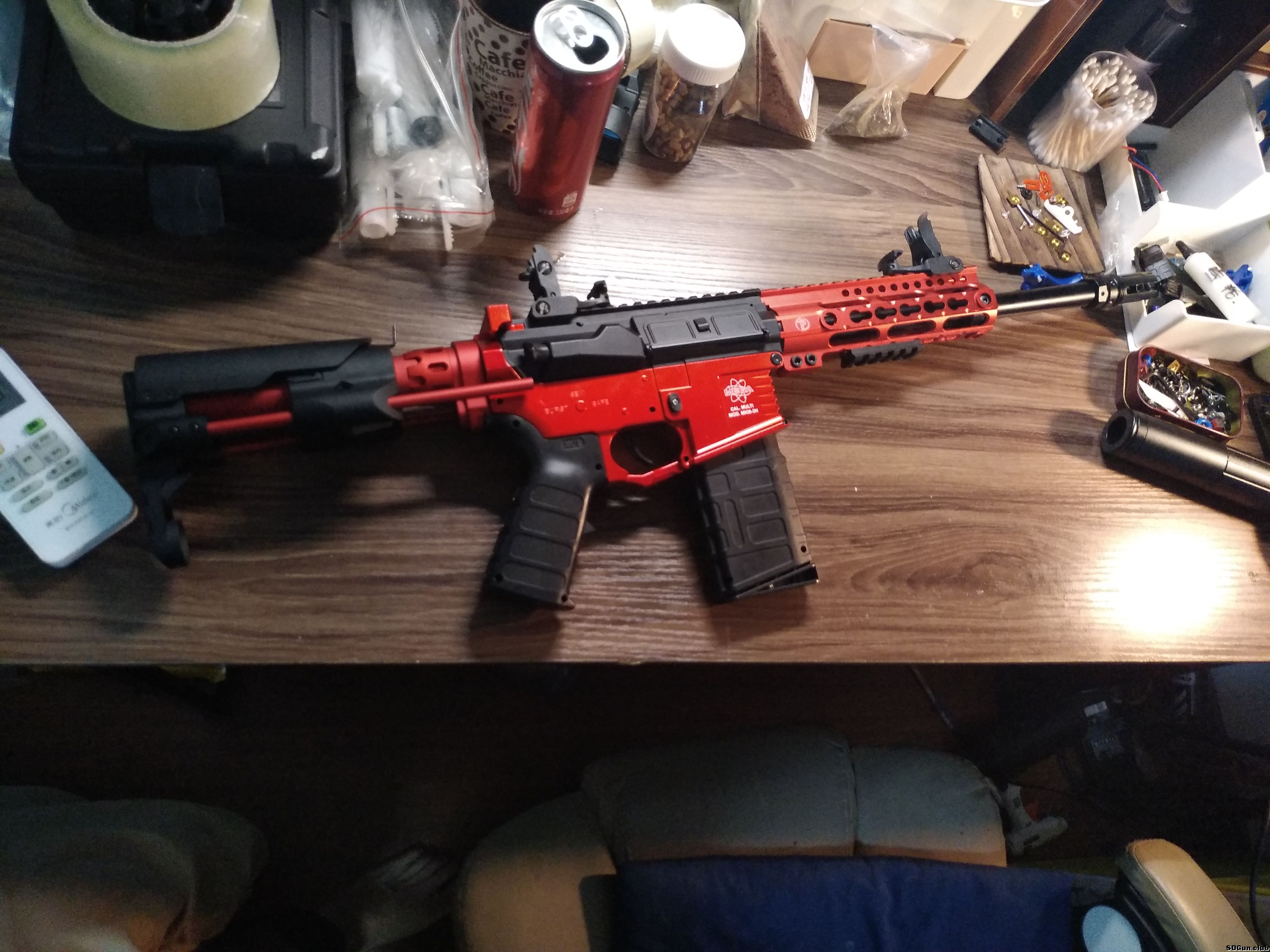

这是老波快结束时代我做的一把自己用的发射器
大概是去年11月份吧也是
拆了托腮板的PDW后托 4倍海螺配一个斜挂的HC1 红黑机匣红黑后托
红色套管 再配上这个反装的阻手器
我当时真的是要睡觉都抱着他了 我印象很深 这绝对是我从枪架上最经常拿起来把玩的一把发射器
后来老波时代淘汰后我拆了PDW后托和MI鱼骨以及上面的大部分挂件
这个机匣依旧留在我房间门口的纸箱里面
真的蛮有纪念意义的啊~

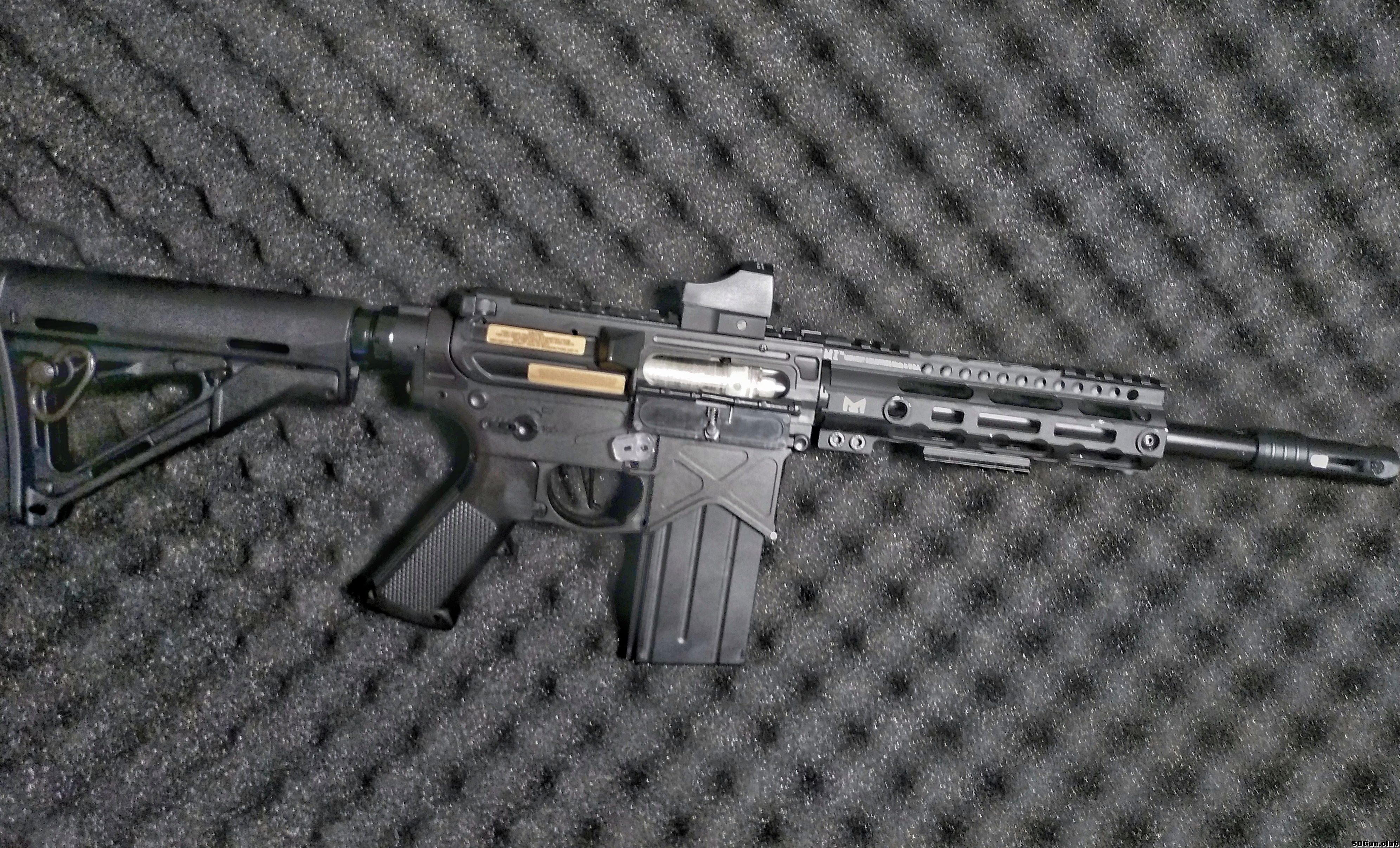

这个是我现在下场的备用发射器
为啥说是备用 因为为了弹道不能这次不想再牺牲内管长度了哈哈哈...
XM316机匣的竞技风格正好搭配了MI7寸鱼骨 本来说今晚想给他换个凹凸管的组好上一把结果就跑来论坛码字了
等下我要是不困就把他换一下 后托本来是用的MFT后托 后来觉得这个托芯用MFT有点小小的晃动
我特别讨厌枪上有配件松松垮垮的感觉 就用了CTR后托
算是我的收藏里面第三喜欢的发射器吧~
他经常被改成各种版本 什么带脚架装火车头塞奶罩的轻机枪 而且直插JB波箱 稳定性让我十分放心
他几乎从来没坏过 除了2周以前昆山活动 我跟旁边的人来了一句:我这把枪!坏是不可能坏的 一辈子都不可能坏的 不信你看
然后端起来插上弹股一通突突
明明坚挺了一天都没出问题的挚友 让我再各种战役下百收人头吊打对面的挚友....
仿佛这次依旧和我心有灵犀般的听懂了我说的话
在我扣下扳机的瞬间 伞齿扫了.......
啪啪打脸. 我当时瞬间心灰意冷 仿佛失恋一般的难过
到家我困到爆炸 累到不行 但是我依旧拆开他修好了
然后特别精神的还打了一晚上的彩虹六号.....

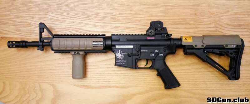

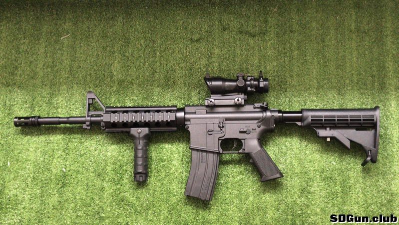

这是一个朋友的M4
是从我们家卖的紧凑款改造而来
也是紧凑款的雏形
当时我们只卖标准款M4 那个朋友说你们标准款太长了有点不方便啊
所以我们截短了凹凸管 做了这么一支发射器出来
搭配了一下CQB后瞄 简直就是完美的制式发射器~
不得不说那个朋友的审美一直很奇葩....这把是他搭配出来我觉得最最最最最顺眼的一把了
手动艾特@老虎
哦。这个是标准款 拿出来做一番对比 的确是稍长了

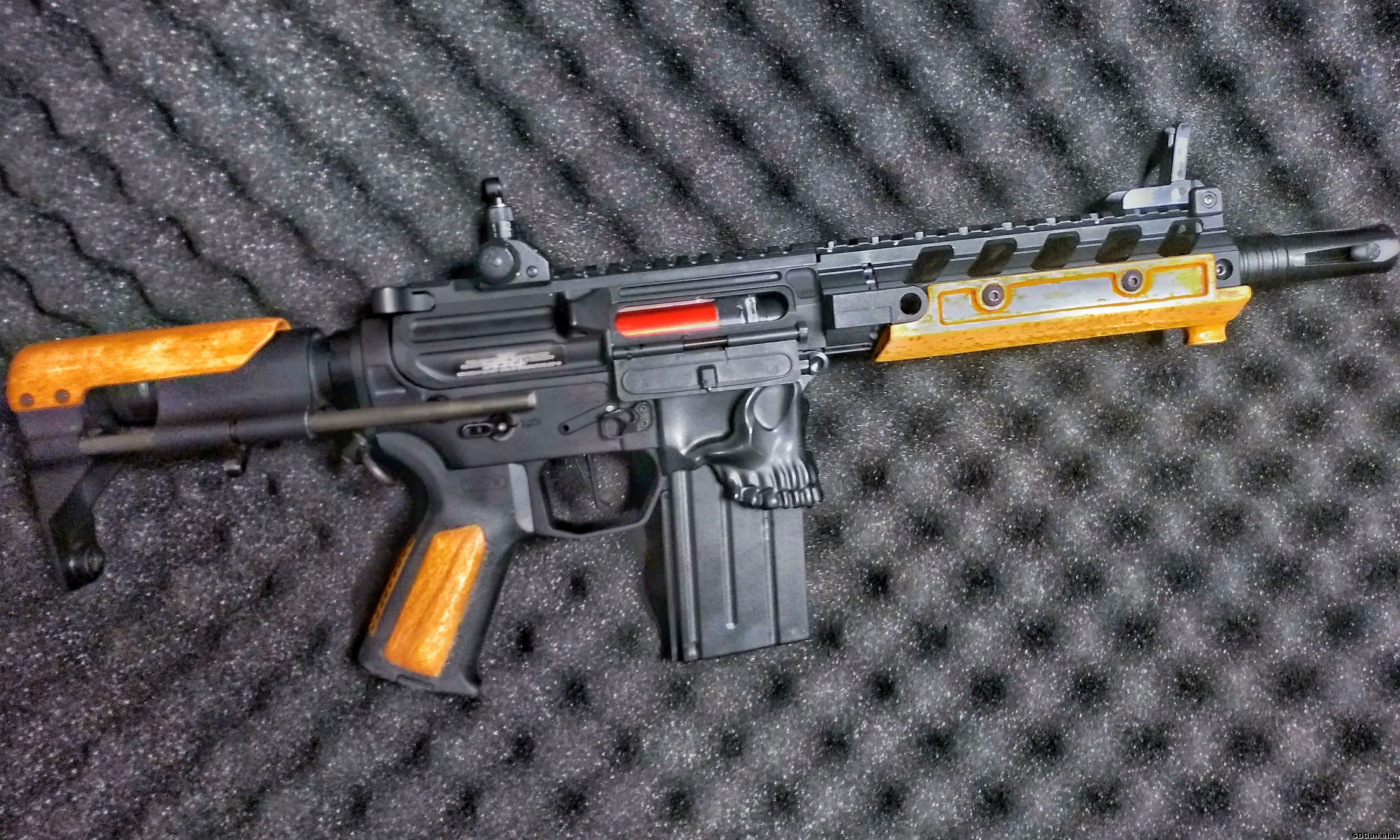

骷髅机匣BD556
每次晒他照片的时候都有一堆人问我哪里买配件哪里搞骷髅机匣...
我这次就告诉你们!
骷髅下机匣是SSN家的 660一套 来吧 来消费!(剧透一下找我拿稍微便宜一丢丢丢丢)
实木套件 没毛病我就喜欢回答别人这个问题
高尔基 何大师的 870一套 不议价 来啊互相消费啊谁怕谁.
别的不跟你算 就这俩就1530RMB扔出去了
不算鱼骨后托波箱电机以及各种补品机械瞄等等
这个逼我算是装爽了哈哈哈 我每次下场有萌新拿着原厂锦8或G36过来问我
大佬大佬你这个枪多少钱啊...
我看了看他手里的发射器 十分轻蔑的来一句:“不贵 我这一把也就买你这个十多把吧”
然后看着萌新 昂波里波波的表情 我虽然是很低俗的装逼了 但是我就是很开心啊哈哈哈哈哈
说句实话 556塞锦明8 真的快给我塞的不要不要的
坏一次就亲妈爆炸 一个弹夹卡榫卡不紧弹夹让我试了8种弹夹+弹鼓 各种打磨各种坏配件
M5螺丝从30 35 40 45 买到70 75 80 挨个试 真的是要他妈命8000型
我再也不想再装一把了...(看着家里还剩下的8套556和一套416我真的是想求求各位造二号波的大爷赶紧他妈的出货救我命)
我的客人快把我杀了已经
因为J8塞556 如果想要完美 就必须用480长轴电机 所以很操蛋的是 钢齿磨塑料 其实并不会扫 只是寿命问题一直很让我担忧
具体他什么时候会坏我也不知道 我拿他下场就特别小心的使用 万一一个扫齿 直接亲妈爆炸回家修俩小时真的是要命
