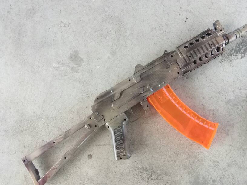

其实这个教程在十几年前写过,当时风语和后来的军号都有发过。众所周知的原因已经散乱于历史。重回wargame圈,为了混点经验,所以又拿出来献丑了。论迷彩涂装,我最佩服的人还是老风语的CD大神。
开篇明义:本教程适合于手残党低成本学习。

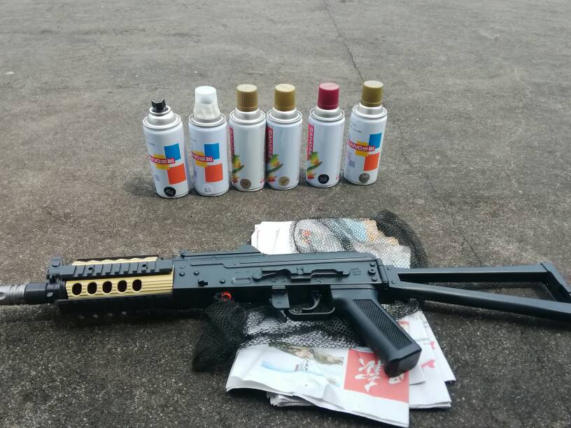

准备工具:护目镜,口罩,手套,网罩,报纸,水弹枪,天台,喷漆。

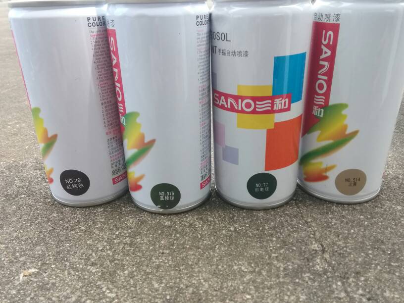

沙漠地形漆色选择:
丛林地形漆色选择:

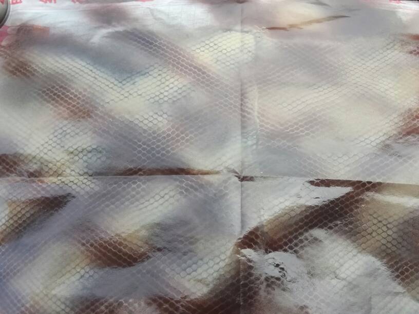

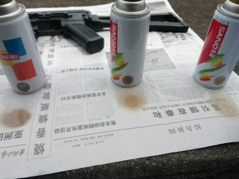

 楼主| 发表于 2018-5-15 11:09:37 | 显示全部楼层
沙漠地形漆色和实际喷涂颜色对比

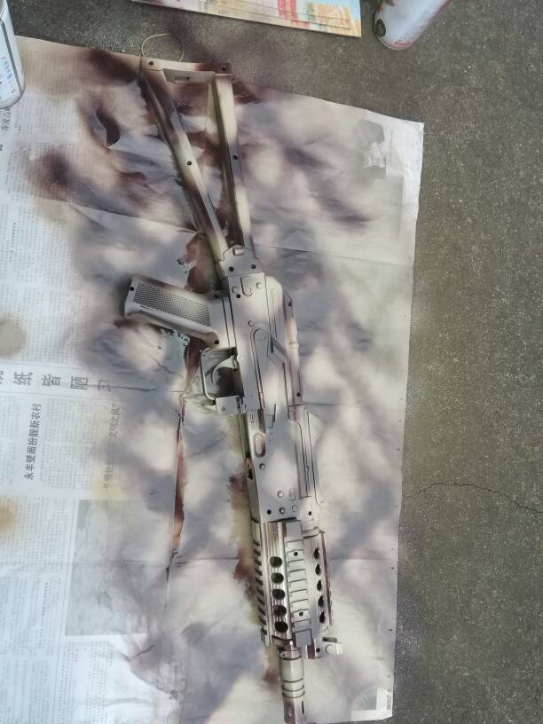

 楼主| 发表于 2018-5-15 11:13:51 | 显示全部楼层
步骤一:铺开报纸,把水蛋枪放好,先用中间色泥色浅浅的打一遍底然后用东风陀灰和五十铃浅沙黄在上面画斜线,最后用红棕色喷平行斜线,最后如图

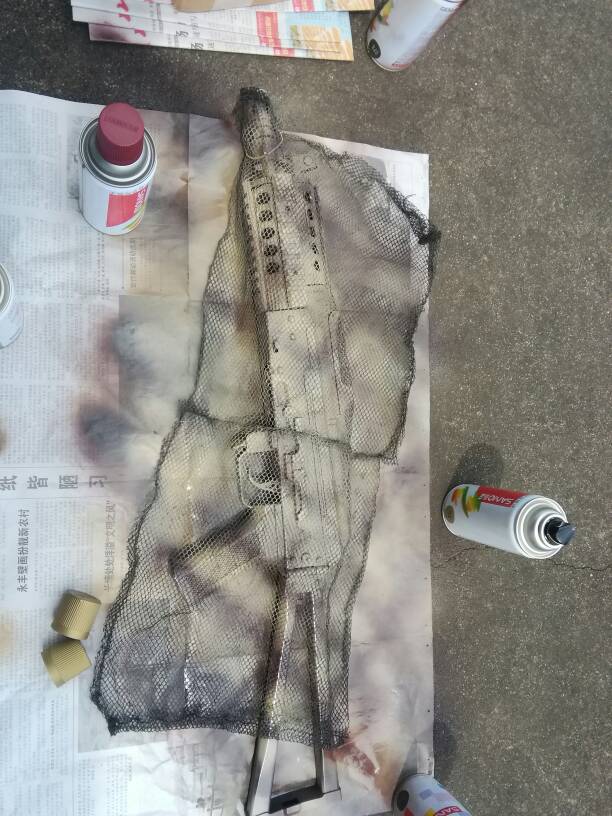

 楼主| 发表于 2018-5-15 11:15:32 | 显示全部楼层
步骤二:把网罩铺在枪身上,尽量让网罩贴合在枪身上(敲黑板!重点!)

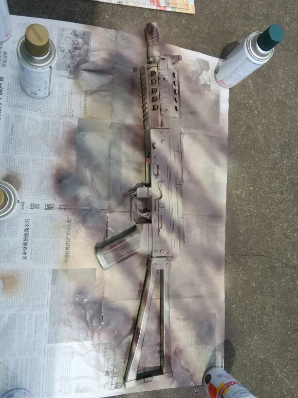

 楼主| 发表于 2018-5-15 11:17:41 | 显示全部楼层
步骤三:重复第一步,但是诀窍在于第一步用浅色走的地方这一步用深色走,第一步用深色走的地方这一步用浅色走。

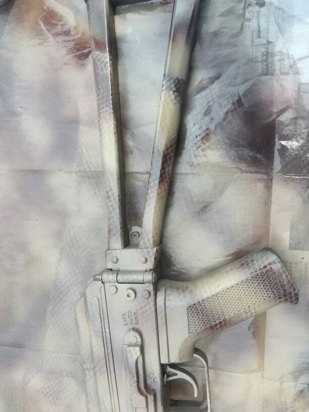

 楼主| 发表于 2018-5-15 11:18:28 | 显示全部楼层
最后揭开网罩如图

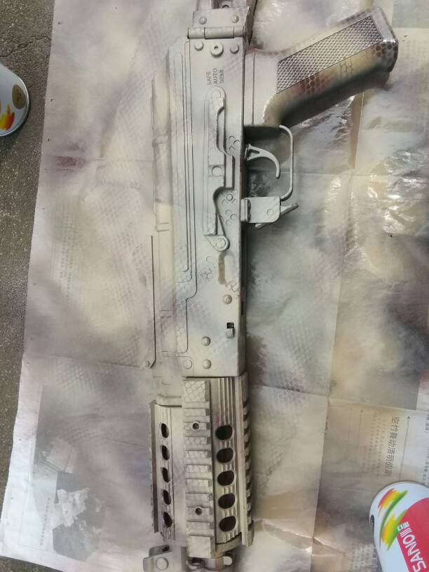

 楼主| 发表于 2018-5-15 11:19:22 | 显示全部楼层
这里枪身中部网纹不明显,就是因为重点没做好的原因

 楼主| 发表于 2018-5-15 11:20:24 | 显示全部楼层
这是后期用报纸网纹贴合好的效果

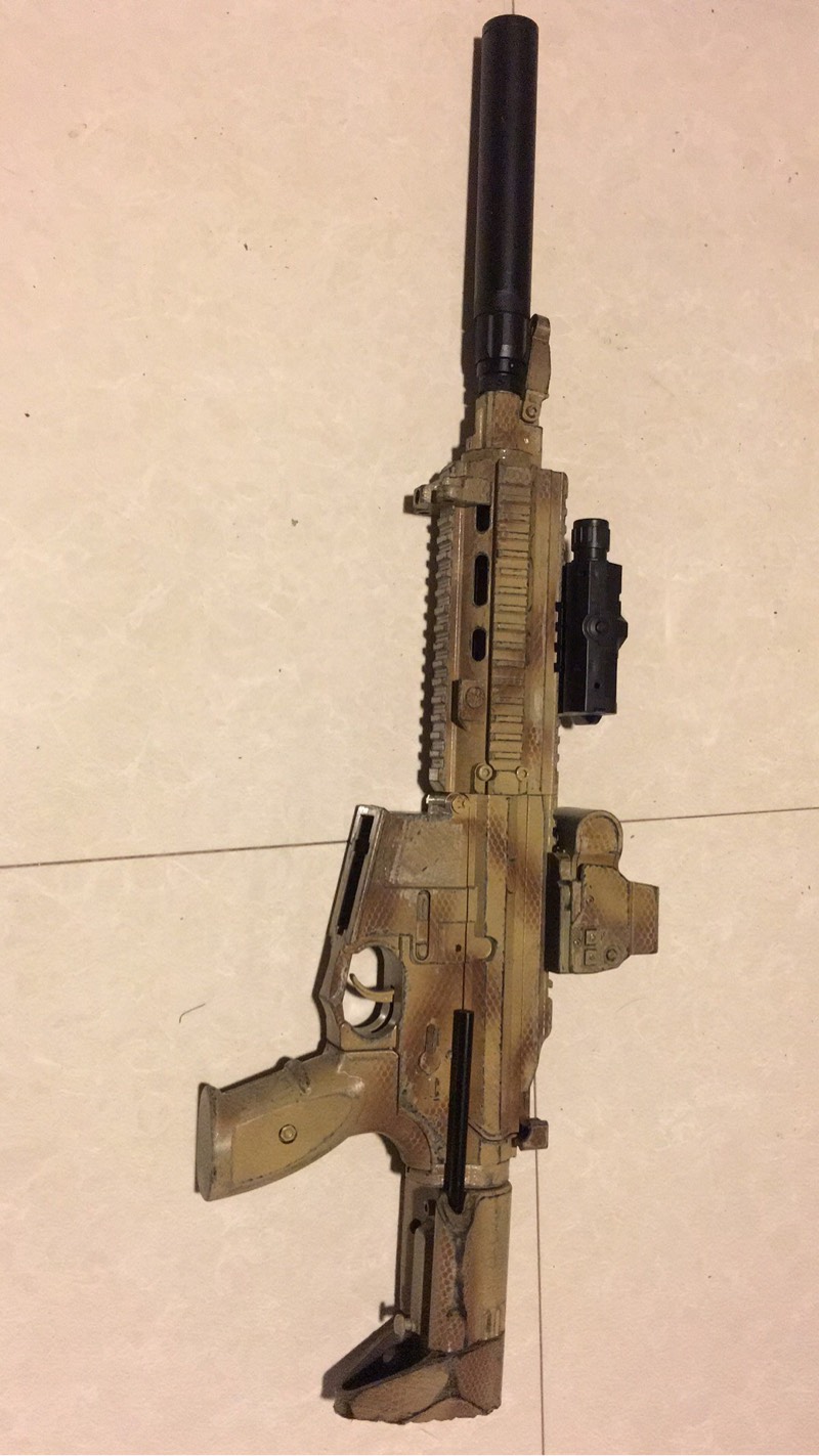

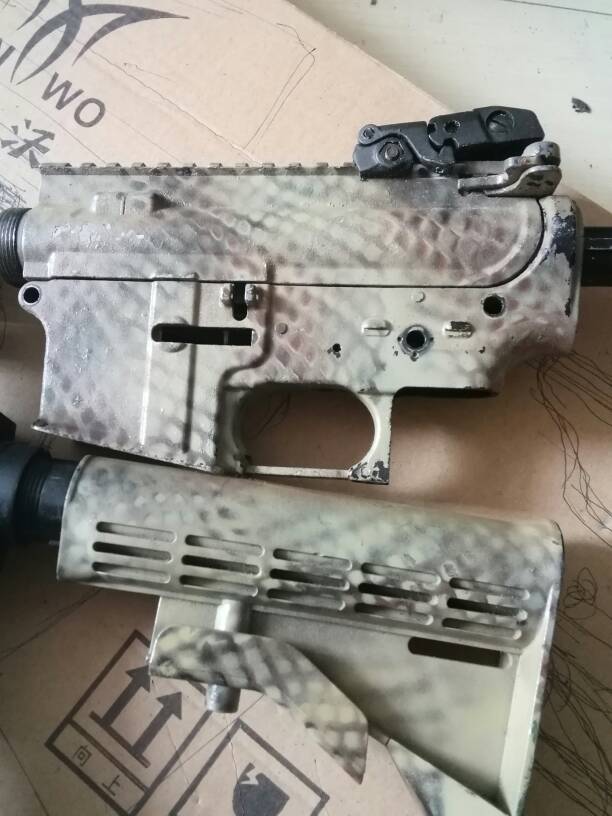

 楼主| 发表于 2018-5-15 11:27:03 | 显示全部楼层
如果能用到十年,最后会变成这样

 楼主| 发表于 2018-5-15 11:30:42 | 显示全部楼层
如何喜欢深一点那么最后过程可以红棕适量多一点,如果喜欢浅一点就沙黄多一点,最后整体明暗可用亚光黑来调节,最后一遍是哑光油

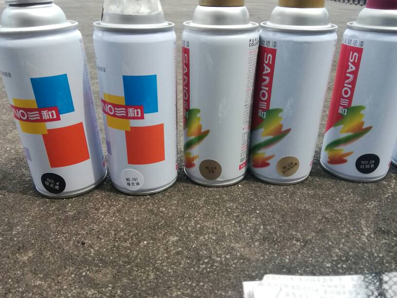

 楼主| 发表于 2018-5-15 22:49:53 | 显示全部楼层
亚光黑,亚光油,泥黄,东风陀灰,五十铃沙漠黄,红棕,嘉陵绿,邮政绿

 楼主| 发表于 2018-5-16 08:56:16 | 显示全部楼层
seal228 发表于 2018-5-16 01:11
最后用喷一层那个什么漆保护吗?
哑光油,也是三和喷灌
