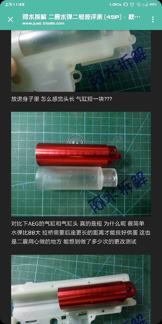

bear_doctor 发表于 2018-5-24 08:24
是这样的么?那这波真的没法用。因为那气筒配套的拍头太垃圾了。楼上已经有人说过这问题了。
如图,差很多的…

 楼主| 发表于 2018-5-24 11:57:12 | 显示全部楼层
dea21th 发表于 2018-5-24 11:39
如图,差很多的…
我想你应该没拿到手。如果当时我能顺利地把拍头装天梯上,我就不会去试二号的气缸组了。确实是因为气缸组这一块根本没法用才换的。换的时候确实也没考虑到这一点。

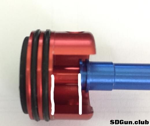

744
6262
6262
 楼主| 发表于 2018-5-24 12:00:39 | 显示全部楼层
如图,差很多的…
暴熊说是有9mm的行程,因为他要适配9。但他说可以通用2号的缸头和j8的缸头。如果用2号缸头距离不够,他怎么做到这么大行程?还是,只是忽悠人?

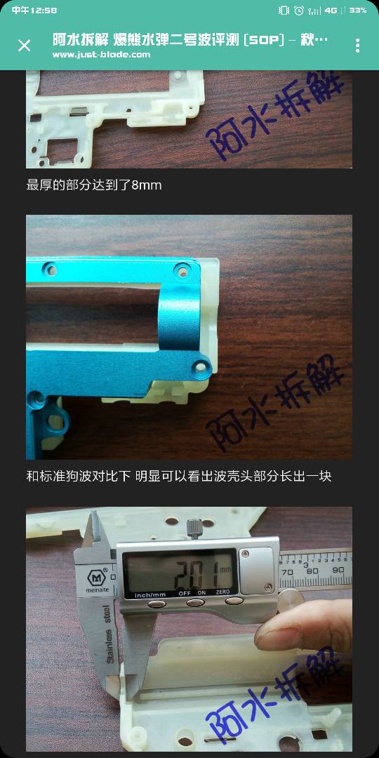

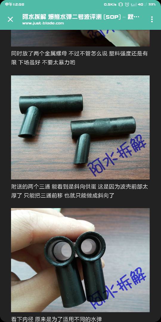

发表于 2018-5-24 12:27:13 | 显示全部楼层
bear_doctor 发表于 2018-5-24 12:00
暴熊说是有9mm的行程,因为他要适配9。但他说可以通用2号的缸头和j8的缸头。如果用2号缸头距离不够,他怎 ...
我看爆熊的评测是靠波壳加长,三通前移来增大拉桥活动空间…

 楼主| 发表于 2018-5-24 12:29:14 | 显示全部楼层
这就不清楚了,毕竟没有设计师那个能力。

744
6262
6262

3285
15258
发表于 2018-5-24 16:08:03 | 显示全部楼层
ck125 发表于 2018-5-24 16:01
嗯!听你一说我明白了,狗的气筒和缸头水弹肯定不能用啊!水弹用的是7mm,需要的卡桥行程更长,气筒和缸 ...
是的,我看了下整个缸头,推嘴,拍头,拉桥,天梯,甚至尾顶全部都不通用宠物的,我顿时就纠结了,这意味着我要是买二震波,想要全部换更牛逼更耐用材料的零件的话,我没处找去,因为没有通用的规格,而且我觉得大概也不会有多少商家会乐意给一个第三方的波箱专门开发非标准的改件吧.
只能说为了解决水弹尺寸和宠物的区别,不同的二号波使用了不同的方式来解决,而二震的解决方法牺牲掉了零件的标准化和通用化,导致了现在的问题,也是蛮叫人头疼的.限制了改装潜力不说,如果以后二震不继续维护这个波,为他生产零件,那这些波损耗之后都没法修理.

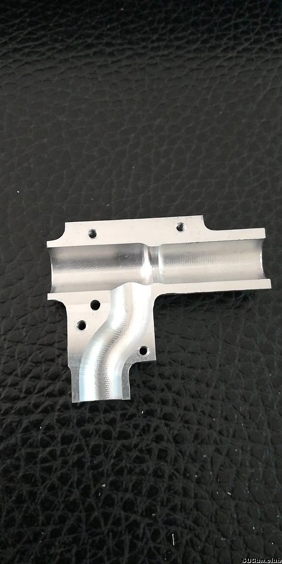

2396
25485
发表于 2018-5-25 08:27:20 | 显示全部楼层
其实把三通设计成像j8一样,进弹口上下错开的就行了,aeg 2号加上延时器行程足够7mm了
其实还是一个三通设计的问题,看一下某改水大佬的设计。

发表于 2018-6-28 14:10:01 | 显示全部楼层
bear_doctor 发表于 2018-5-24 08:17
这些我是换了2号的,没问题。关键是行程短了,行程短和气缸,拍头,推嘴这些有关系么。还有,自的零件那 ...
是应该适配G36二代的配件,因为G36缸头配合推嘴行程比2号的要大一些,你可以对比一下,但是确实还是很坑,为什么不直接给玩家配好!
