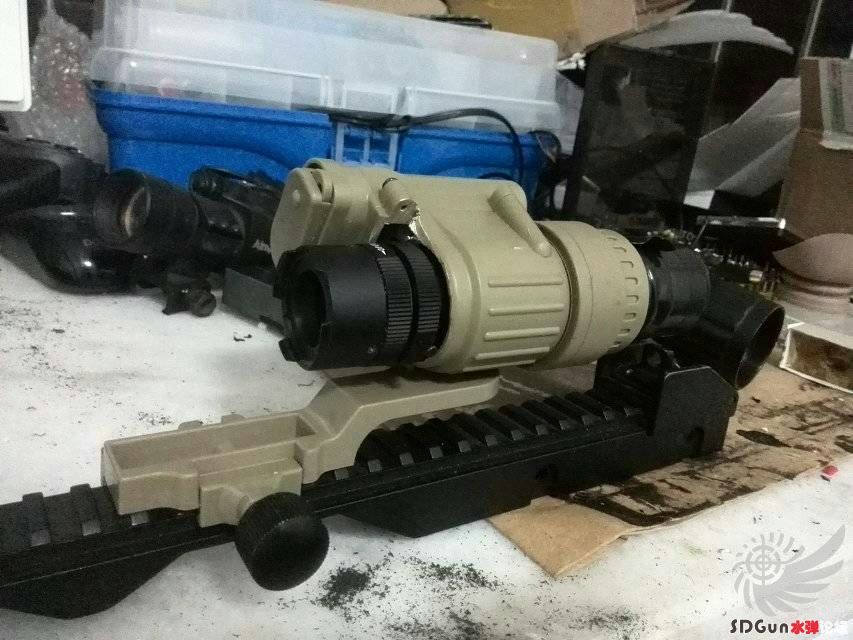

发表于 2018-7-10 09:58:50 | 显示全部楼层
请问,这样可以吗?

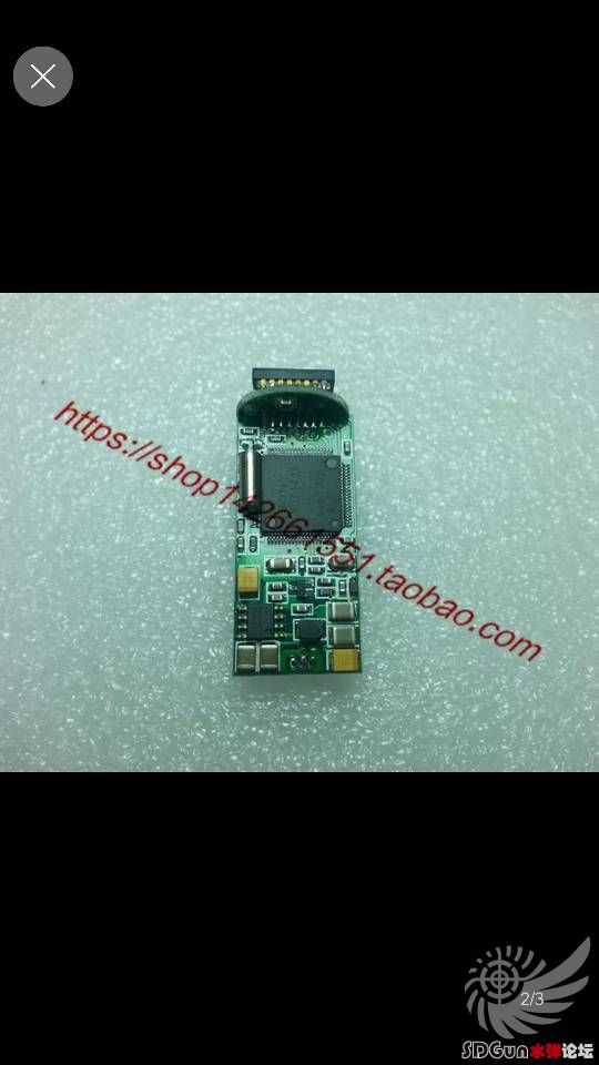

有朋友问能不能塞到夜视仪模型里,当然可以了,不过要换成这种主板,也就是笔筒摄像头主板,淘宝大概是75元钱,其他东西不变。但是补光不能用手电了,因为我不是军品迷,不知道模型的是什么类型的手电,但是网上很多850或者940的灯珠卖,自己换上就行,注意散热,注意散热,注意散热。
78
5321
5321
 楼主| 发表于 2018-7-10 19:19:25 | 显示全部楼层
再强调一遍,自己动手改红外手电,一定注意散热,内圈抹点硅膏,CPU用的就行,5块钱一管。别问我为啥墨迹这个,我不会告诉你我烧了两次的。
