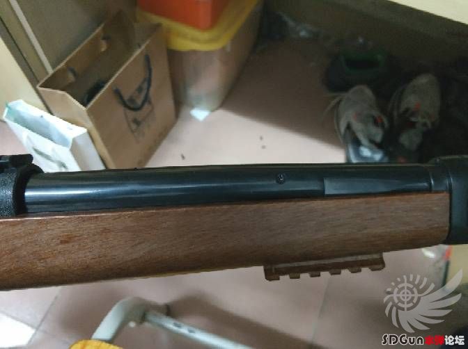

 楼主| 发表于 2018-7-11 23:58:51 | 显示全部楼层

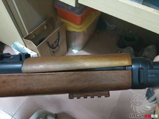

首先先把枪体和枪托上下分解下来 用自带6角钥匙把三颗螺丝扭下来 怎么装上去的怎么拆

 楼主| 发表于 2018-7-12 00:00:59 | 显示全部楼层
然后把上部分的护木取下来 是用卡扣扣着的 用力点就可以取下来 然后紧接着 机瞄座也跟着下来了

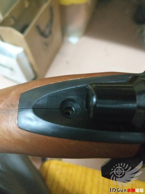

 楼主| 发表于 2018-7-12 00:06:12 | 显示全部楼层

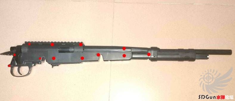

一共有13颗螺丝 12颗大的(红)还有一个小的(白) 位置和颜色我都标明了 除了皮轨上面的那三个以外  绝大多数的螺丝孔都会被护木遮住

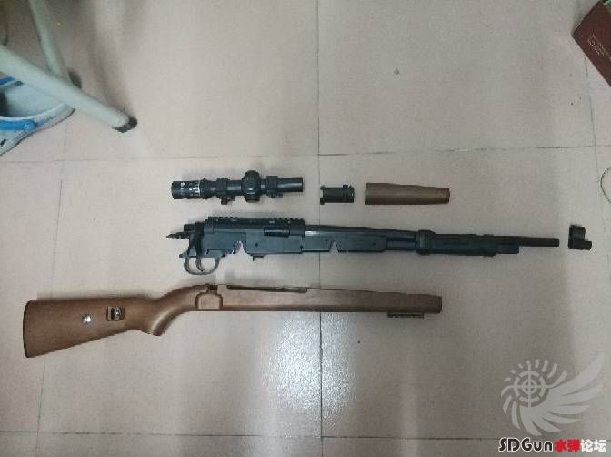

762
14633

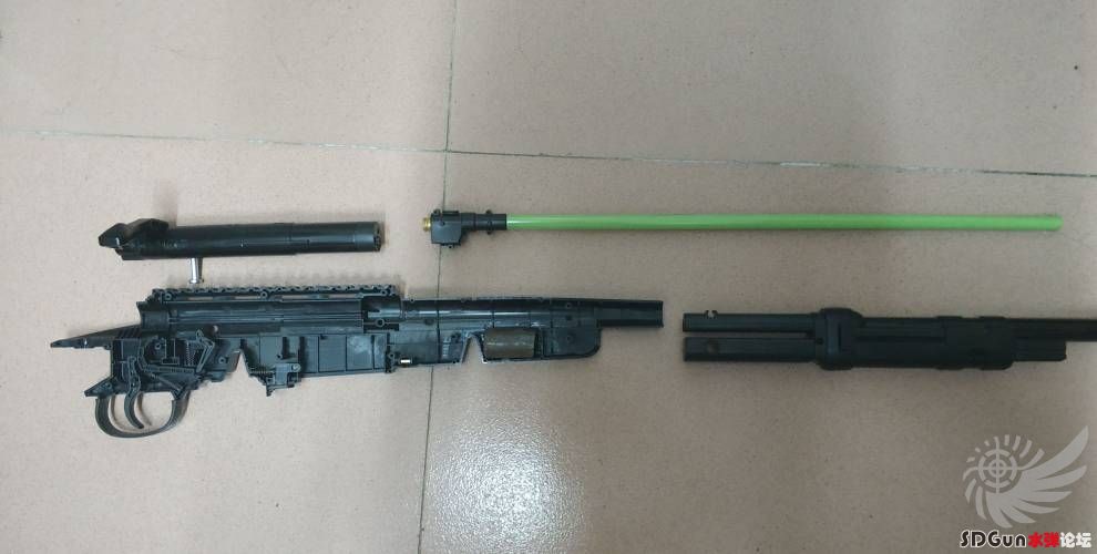

 楼主| 发表于 2018-7-12 00:07:14 | 显示全部楼层

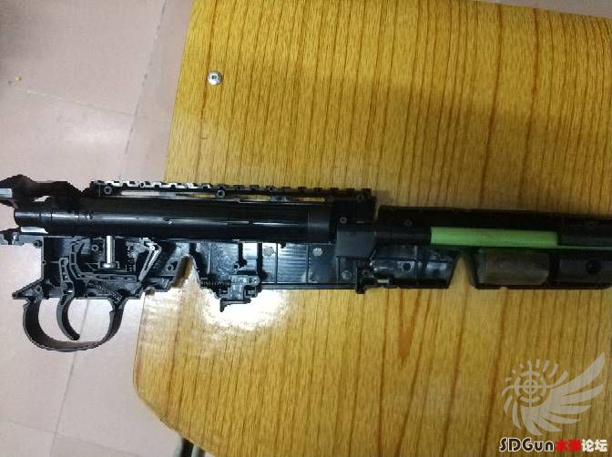

拆开之后 会得到如下的几样东西

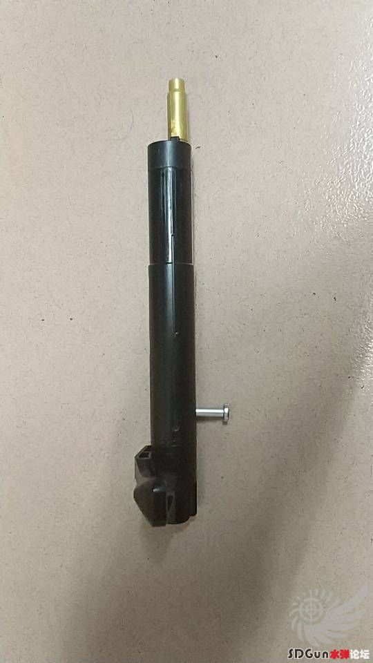

 楼主| 发表于 2018-7-12 00:09:14 | 显示全部楼层

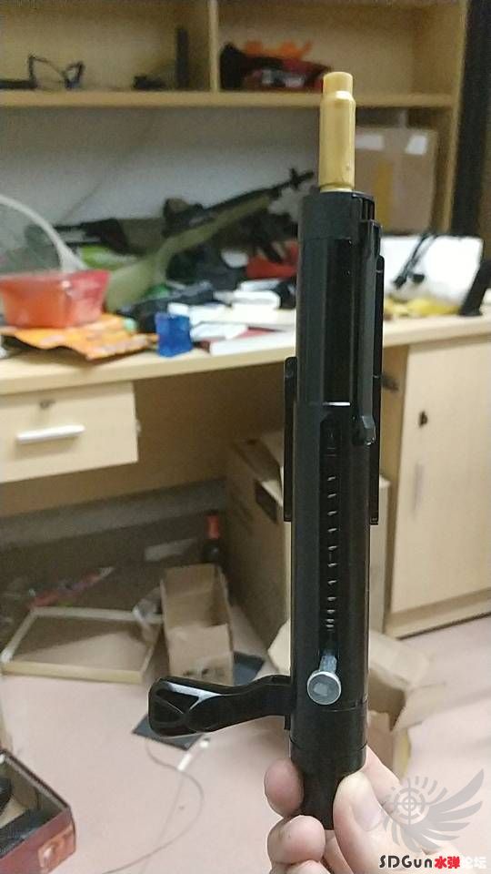

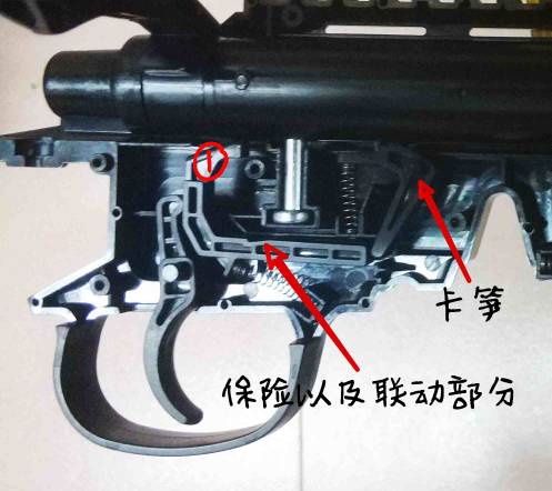

我知道你们对那个圆柱形的东东很感兴趣 但我们得先说一说它的击发以及保险的机构

 楼主| 发表于 2018-7-12 00:19:23 | 显示全部楼层
上膛时 整个枪机向后拉 卡笋上跳卡住弹簧,完成上膛动作 这时的①号位没有被压下  被限制位置 扳机不能扳动(处于保险状态)  只有当①号位被回复到位的枪机压下 才可以自由联动部分才能自由活动

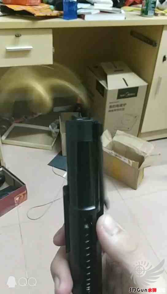

 楼主| 发表于 2018-7-12 00:29:50 | 显示全部楼层

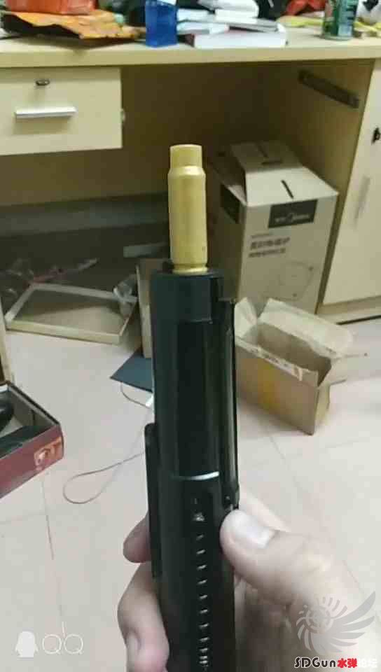

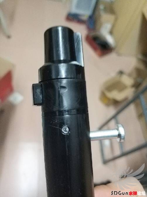

然后现在是琪亚娜(划掉)枪机时间!  我非常怀疑坚峰是拆了某家airsoft的玩具然后把它抄了下来  我在一些远古的文献里面看到过这样的机构可以说是有89成的相似  最最厉害的是 他的这个抛壳机构 抽壳钩 抛壳挺 一应俱全 和真家伙也就差了个击针和枪机闭锁 仿真度如此之高(除了射程)

 楼主| 发表于 2018-7-12 00:32:08 | 显示全部楼层
忘了说了 这个弹簧的线径是1mm的 具体参数可以去贴吧看看 那个老哥大力出奇迹把那个插销拆下来了 我手里没啥工具就不拆了

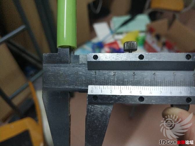

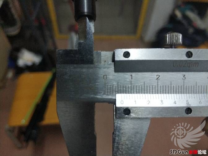

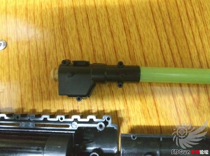

 楼主| 发表于 2018-7-12 00:42:29 | 显示全部楼层
然后我们来探讨一下 为什么这玩意弹道会如此之奇怪! 以为他是把手枪长度的内管套到了步枪长度的外管里!!!  第一张图是他真正的内管 只有5cm左右 内径粗略的看了下大概是6.1*8.4 然后绿色的那根是外管 内8.4左右 外径没量 长40cm 也就是说  这东东在经过短短的内管加速之后 就让他自由的和外管摩擦了 那难怪出去的子弹会那么虚无缥缈了  想象一下上旋的工作原理是什么  就是摩擦子弹让子弹得到一个向上旋转的力 从而得到一个向上飘的效果 可这个外管可就好了 子弹是很随机的向一个方向的管壁接触 所以它不仅会上旋 还会左旋 右旋 下旋

 楼主| 发表于 2018-7-12 00:47:53 | 显示全部楼层
然后现在想改装的方向 得加长内管 不能用6.1的怕衔接有问题 所以入手了6.4*8的铝管 估计用不上50cm(套管也才40厘米)先做个35cm看看怎样 然后管子做倒角 方便水弹与内管衔接还不能碎 气密性应该问题不大 我只是在原有的内管的前提下在延长它 再不济就把那个短短的内管换掉 直接上铝管

以后能提供 发表于 2018-7-12 00:19
上膛时 整个枪机向后拉 卡笋上跳卡住弹簧,完成上膛动作 这时的①号位没有被压下  被限制位置 扳机不能扳动 ...
尾顶和卡榫位置太靠后了,后面一大截都是空的浪费了,所以拉栓行程也短,气缸也短。卡榫尾顶整体后移到头不知道能不能实现

1205
发表于 2018-7-12 10:01:05 | 显示全部楼层
以后能提供 发表于 2018-7-12 00:29
然后现在是琪亚娜(划掉)枪机时间!  我非常怀疑坚峰是拆了某家airsoft的玩具然后把它抄了下来  我在一些远 ...
这个和你说的那个“远古airsoft”还是区别挺大的,那个枪机完全仿的毛瑟,开闭锁的时候整个枪机是会旋转的,机头也有闭锁卡榫,抽壳钩抛壳挺和毛瑟是一毛一样。这个拉栓枪机不转的,抽壳钩抛壳挺也是雷明顿式的。

 楼主| 发表于 2018-7-12 15:05:39 | 显示全部楼层
swingcheng 发表于 2018-7-12 10:01
这个和你说的那个“远古airsoft”还是区别挺大的,那个枪机完全仿的毛瑟,开闭锁的时候整个枪机是会旋转 ...
不不不 我说的只是这个旋转后拉式的枪机结构和我看过的一个airsoft的资料里面的那个枪机结构很像不是说我看过98k的
