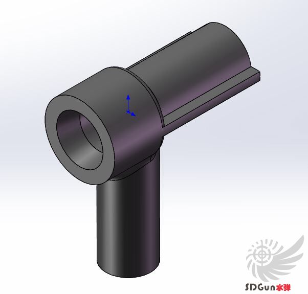

前面的帖子说到放弃暴熊入了新威尔拆波入TTM,马爸爸家能找到三通但是不单卖,所以打算自己画。
经过不断的尝试,终于找到了一组还算可以的参数,就像前面帖子说的,试好之后把模型分享给大家:
链接:https://pan.baidu.com/s/19Nlwzs_hoGhU3wbbgfk9yw 密码:km73
顺便说一下,这个三通是在使用声速外管的状态下设计的,其他外管是否兼容无法确定。

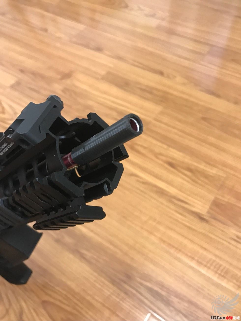

另外,因为目前常见的上旋都会使水弹的初速度方向向下偏,让人很不爽,所以打算设计一种能使初速方向尽量与管子保持同轴的上旋。
尝试过参考HopUp的结构,但是因为水弹和内管内壁属于过渡配合甚至过盈配合,即使在发射瞬间水弹在膛内产生了旋转,也会在后面的行程中被“刹车”,出内管后自然也就没有了上旋效果。

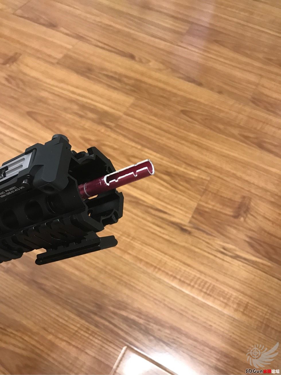

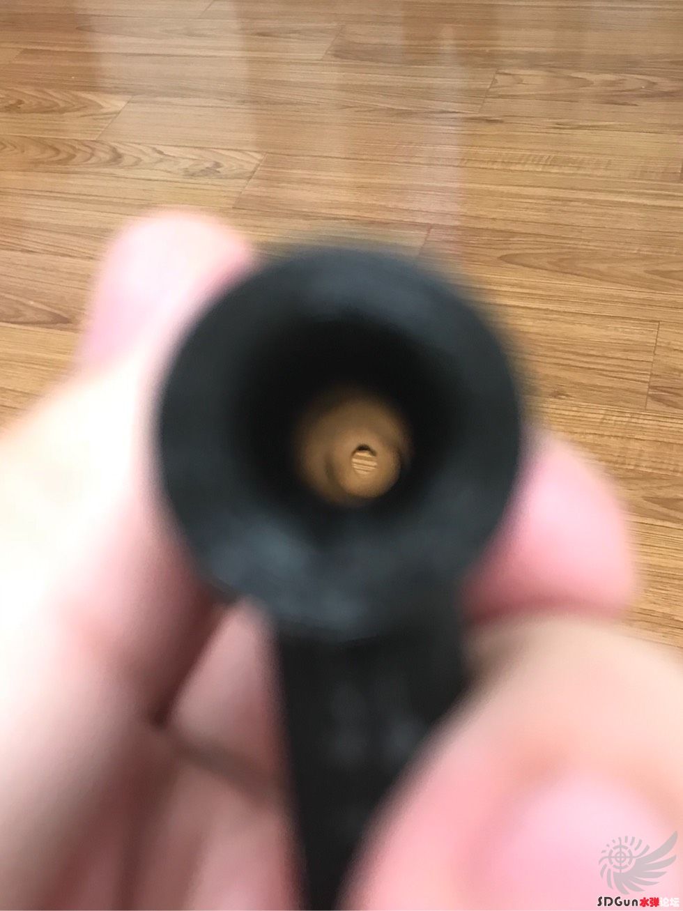

后来经过优化,参考常规上旋,让水弹在管口产生旋转,保留内管的下半部分,这样既可以保持水弹运动方向不会下偏,又可以让水弹上下摩擦力产生差异从而引发水弹上旋。
经过实际测试,可以达到上旋效果,碎蛋率约5%(不排除是三通的锅)。安装上旋后可以安装常规14逆牙消。

P.S.内管经过无数种方案的尝试,已经伤痕累累,加上本人手残,前端开口品质不堪入目,请各位大佬轻拍。
