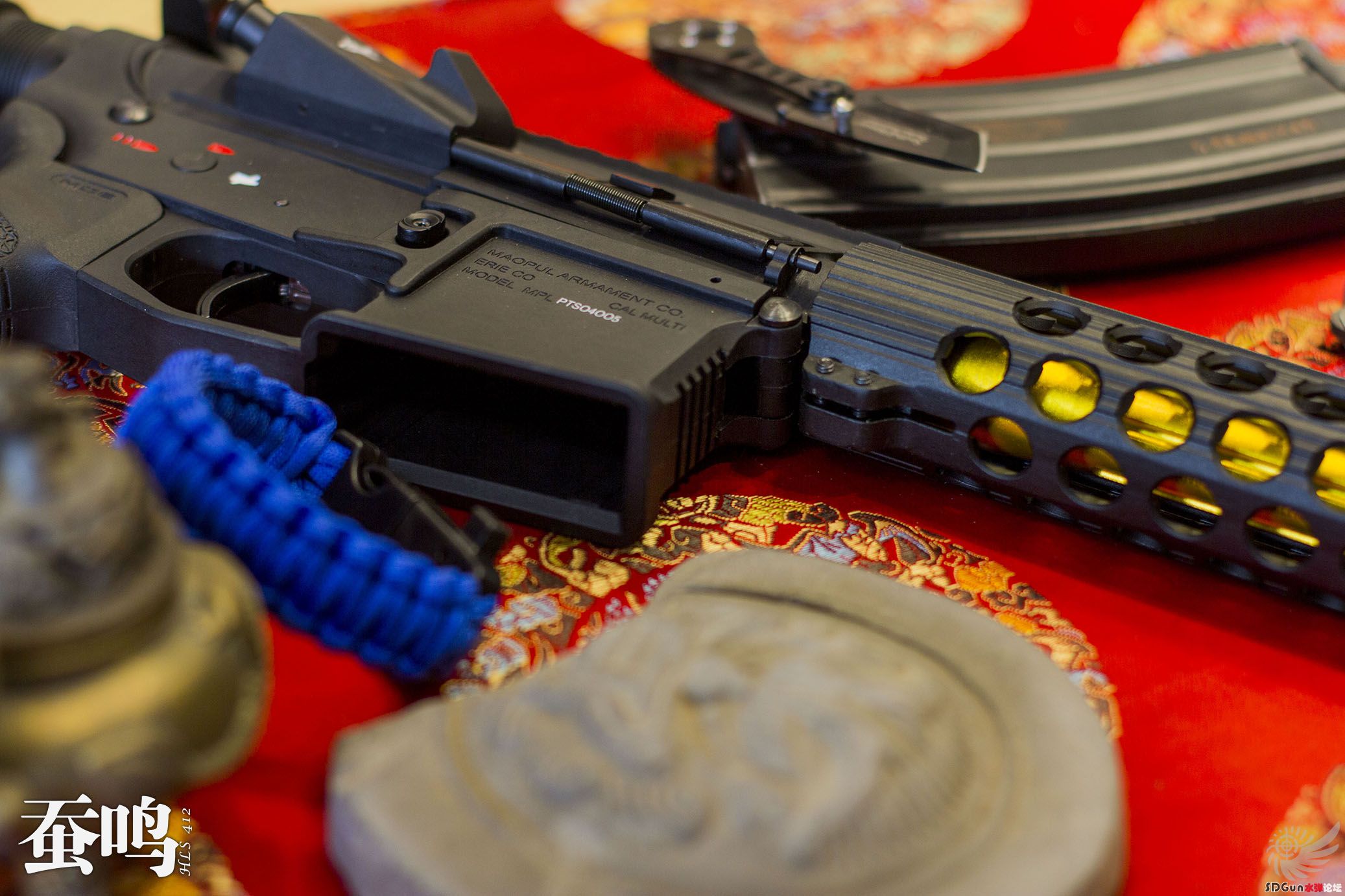

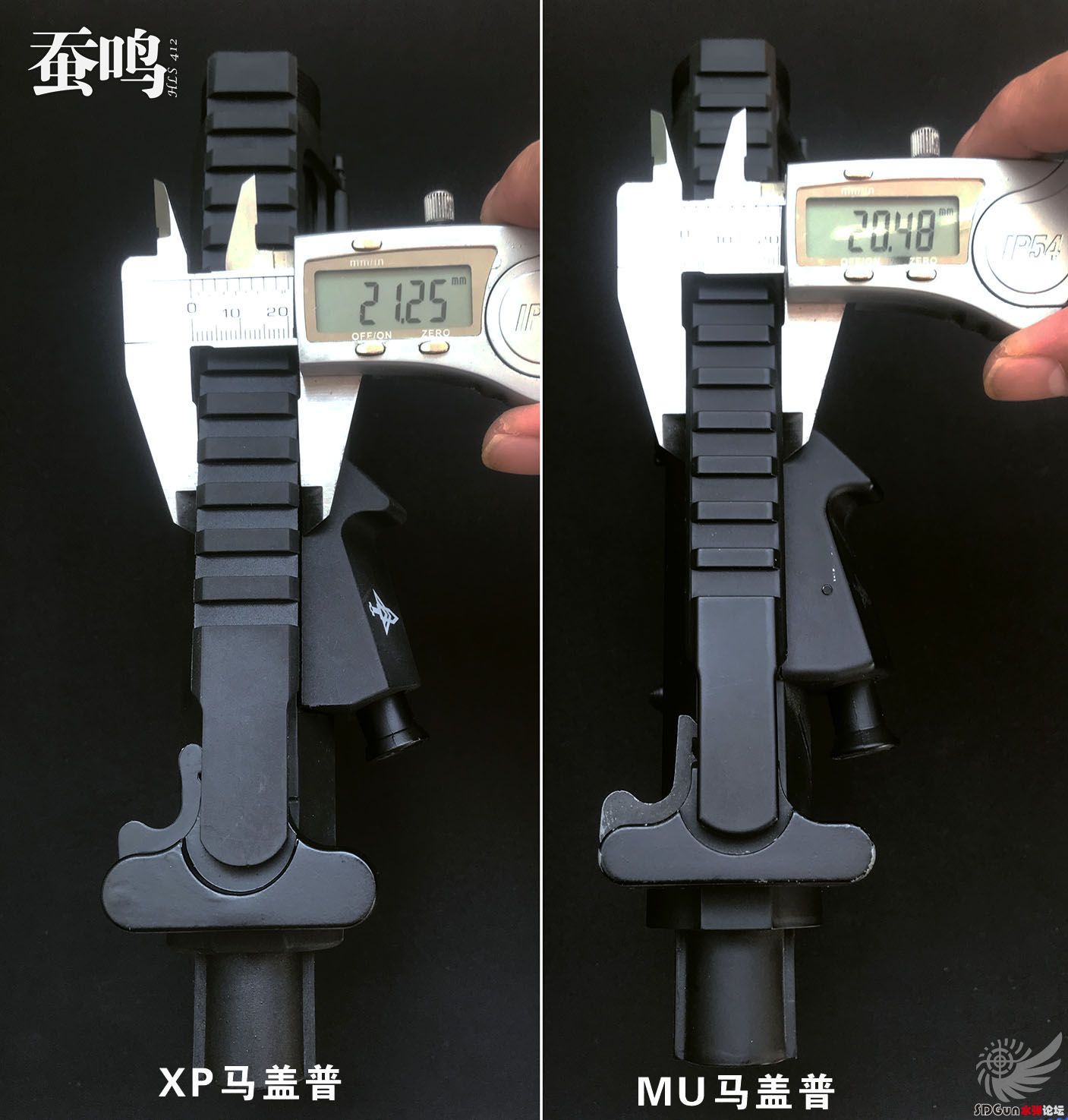

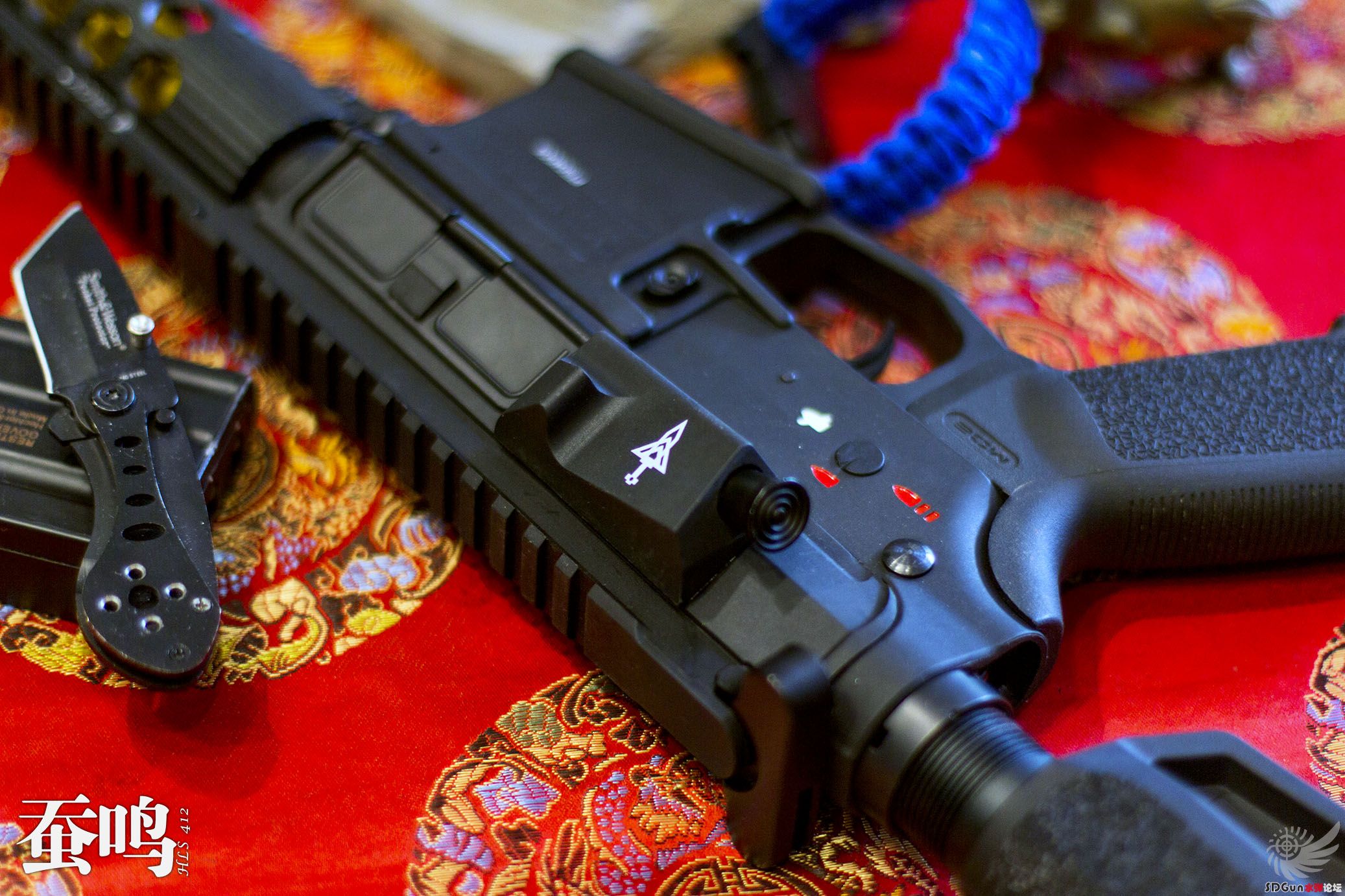

用了将近三天的时间各种拆装、对比、拍照、编辑,为的只是让论坛同好更全面了解这款XP马盖普机匣……
当然人无完人,事无巨细,文中有纰漏和不足之处,望同好海涵!帖子大概分了三个部分:机匣安装时的一些技巧、不同厂家同型号机匣的对比、常见的四款波箱的匹配对比。希望这个帖子对同好有所帮助。当然这种付出也希望得到大家的点赞与打赏!先谢谢大家了!

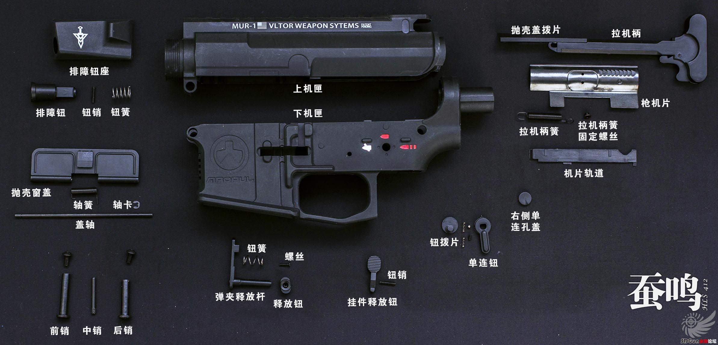

这套XP马盖普机匣所有小零件均为金属材质。比较有意思的是这款单连钮的造型和结构与LDT二代416一模一样。机匣安装并不复杂,但需要花一些时间,这部分主要分享一下安装中的一些技巧。毕竟基本的结构还是脱胎于ar标准机匣,具体安装步骤可以参考之前发的标准机匣帖子。传送门:正确完整组装一套标准分体机匣 http://bbs.sdgun.com.cn/forum.php?mod=viewthread&tid=31725

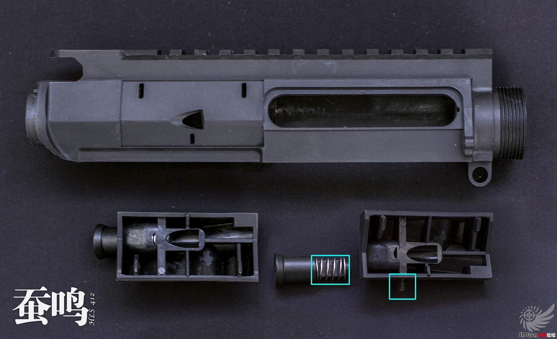

款机箱的尼龙排障纽座需要自行安装,与机匣粘合(建议使用专业尼龙粘合类胶水)前需先将金属排障纽安装入排障纽座。安装时需要将排障纽前端缺口处面向螺纹销钉的方向,先将螺纹销钉拧入纽座一部分,将排障纽完全按入排障纽座,迅速拧入螺纹销,组装装完成后,用胶水将组好的排障纽座组件与上机匣粘合。建议上胶水前假组几次找找手感。

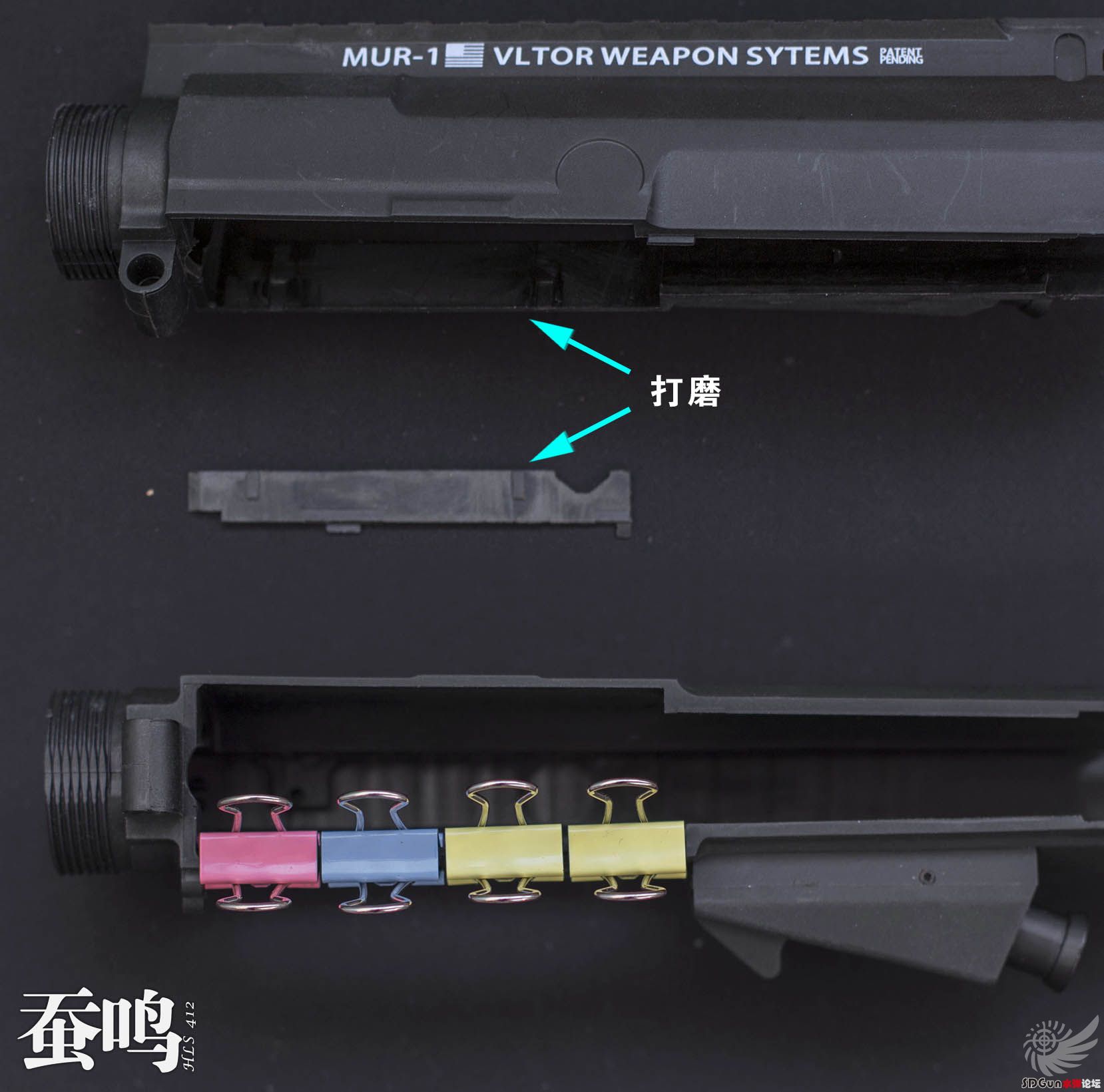

机片轨道的安装非常简单,找好方向,对准定位槽就行,建议对张和位置表面进行打磨增加粘接附着力。先假组几次,需要注意的是轨道与吉祥安装好后,缺口位置向下。可参考上面发的组装帖里轨道详细的安装步骤。上胶后必须压紧这很重要。

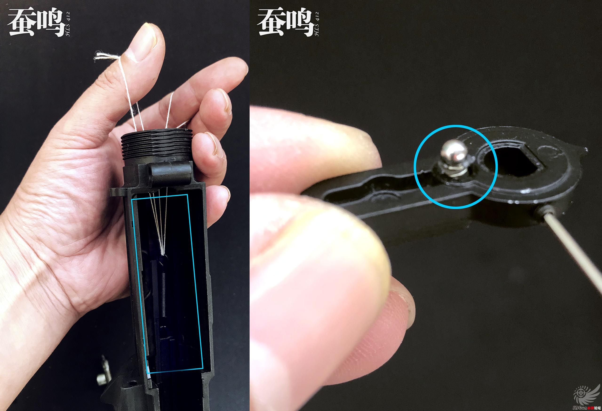

安装拉机柄弹簧时可以用这种拉线的方法顺利安装拉机柄簧。单连纽安装时给定位簧、珠涂上一些硅油,这样与内拨片安装时簧、珠不容易掉出。

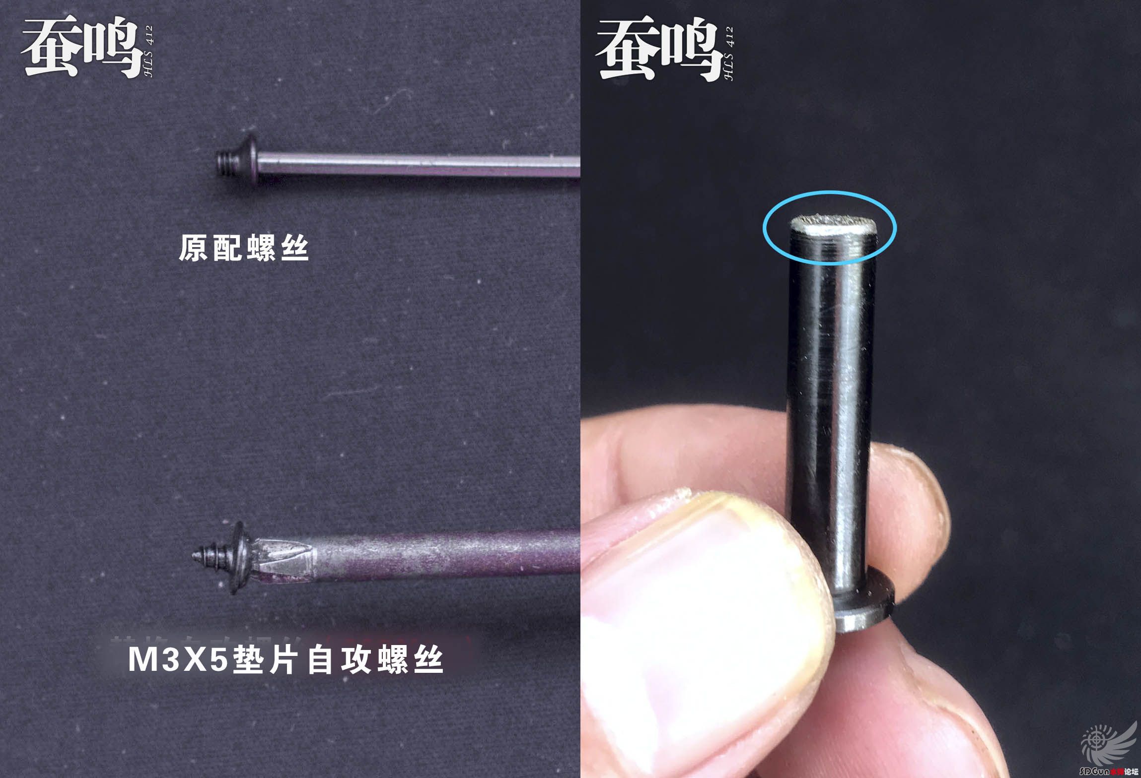

建议将这套机匣拉机柄回位弹簧的固定螺丝,换成M3长5毫米的垫片螺丝,这样安装起来会顺畅很多。机匣的前后销钉周围有一些水口,建议安装前将小金前端打磨一下,特别是后销,需要穿过机匣与波箱固定。切不可用蛮力猛压。

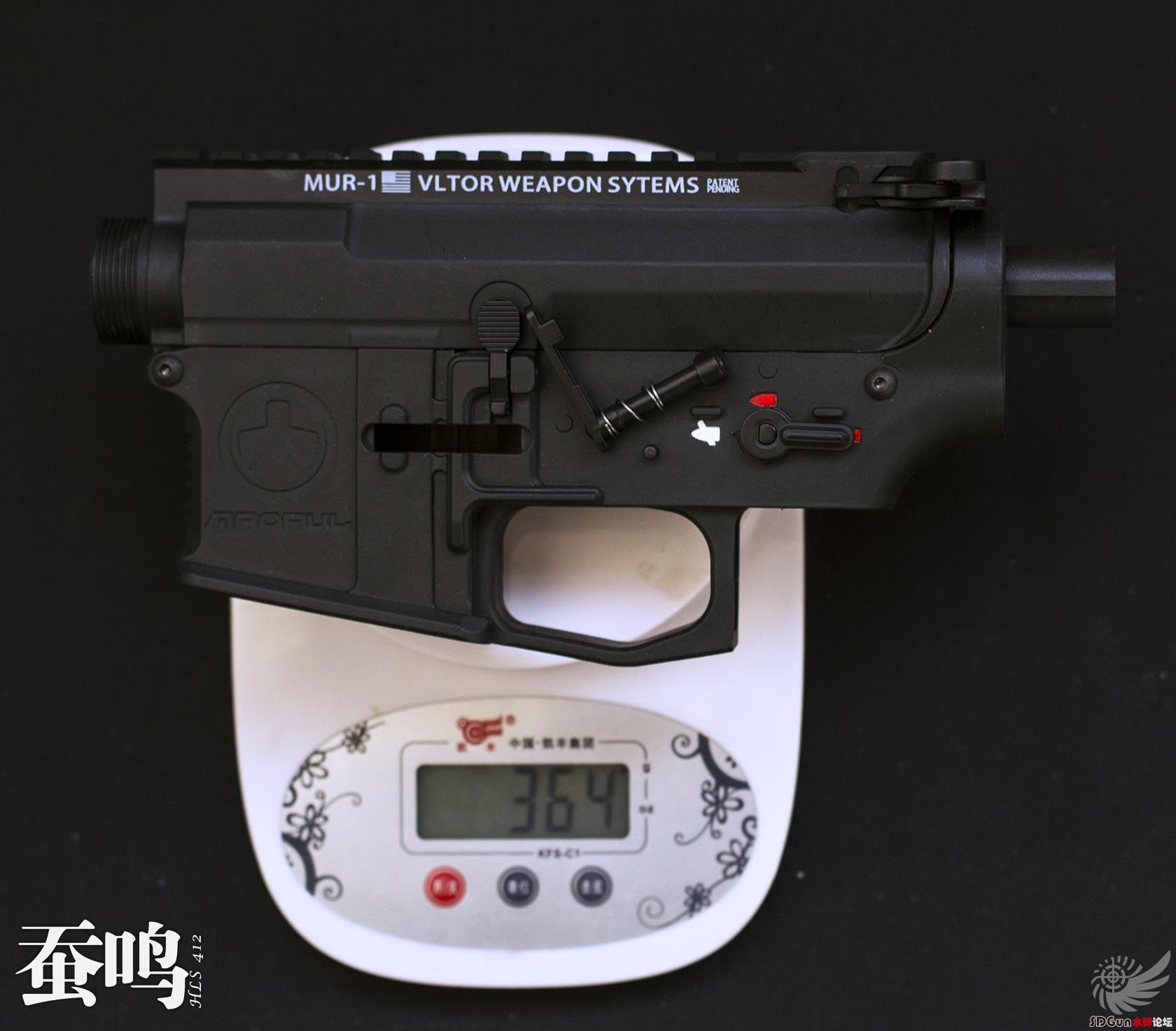

只要注意了以上几点,安装起来就会顺利的多。机匣组好后拿着手里确实挺沉。
放松一下!接下来就是不同品牌同型号产品的对比。

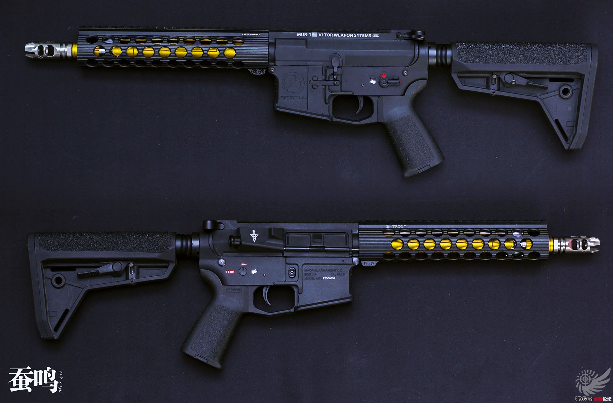

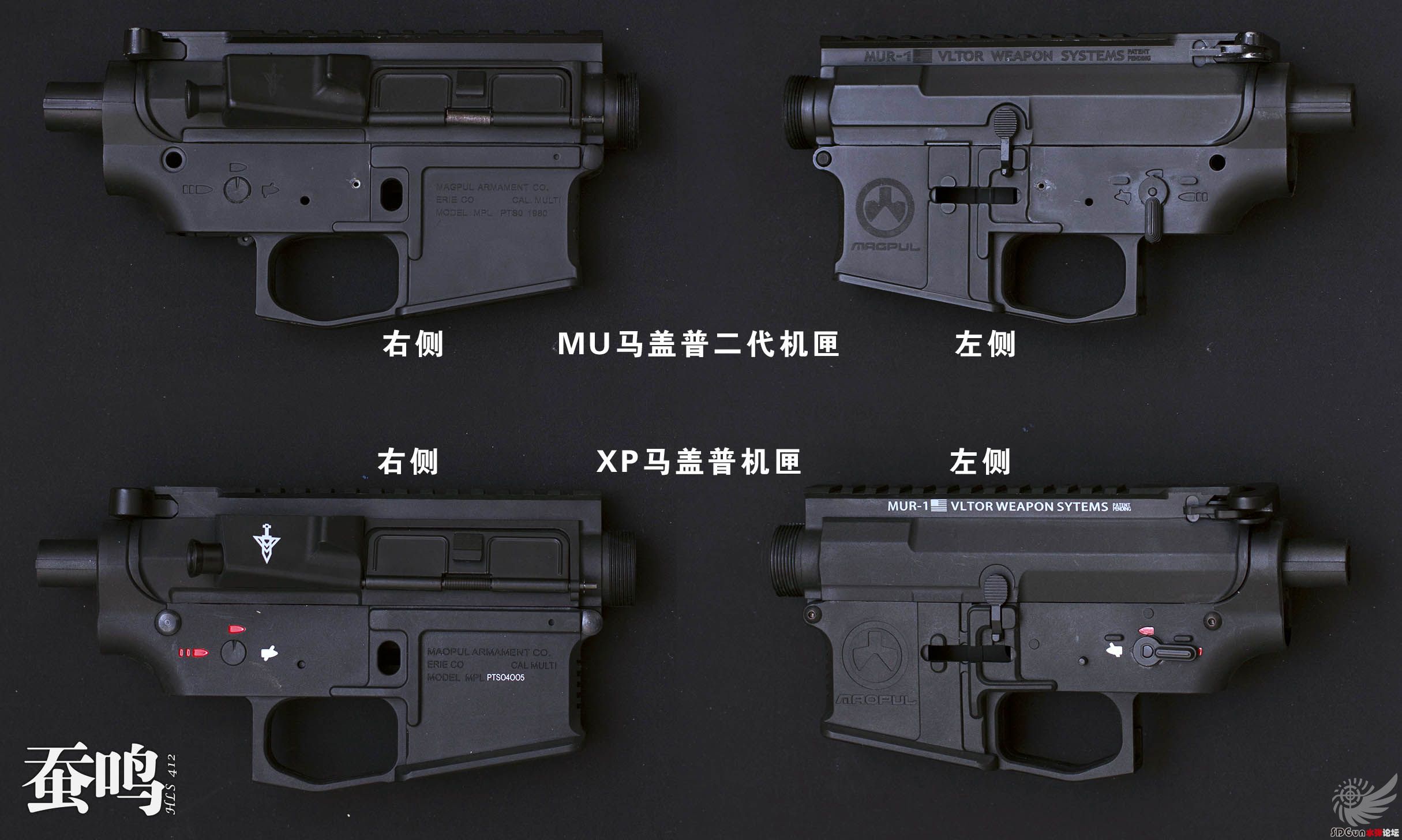

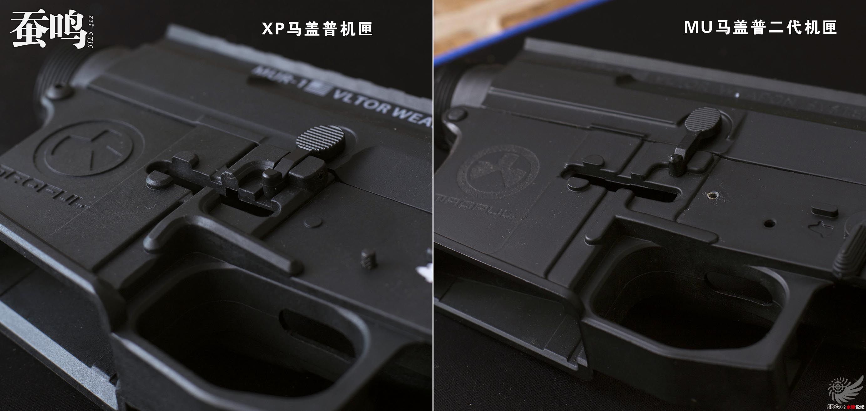

放在一起猛的一看,感觉差不多。但话说回来,古玩赝品也分精仿和粗仿……
一个边条结构的过渡、薄厚、转折,从产品层面体现出来的可能是工艺、造型、层次感和体量感,其实说白了就是厂家有没有花没花时间用没用心与专不专业。
至于皮卡丁尼轨道的标准宽度,可以随手拿一根质量好的鱼骨量一下,想了解的稍微深入一些,可以直接问一下“度娘”。其实很多数据和造型结构的资料并不难获得。
B7.jpg 当然萝卜咸菜各有所爱,这组对比照片希望能帮助喜欢马盖普机匣的同好。关于MU牌马盖普二代机匣的详细测评传送门:评测马盖普二代改版机匣“除了价格还有哪些提升”? http://bbs.sdgun.com.cn/forum.php?mod=viewthread&tid=42049

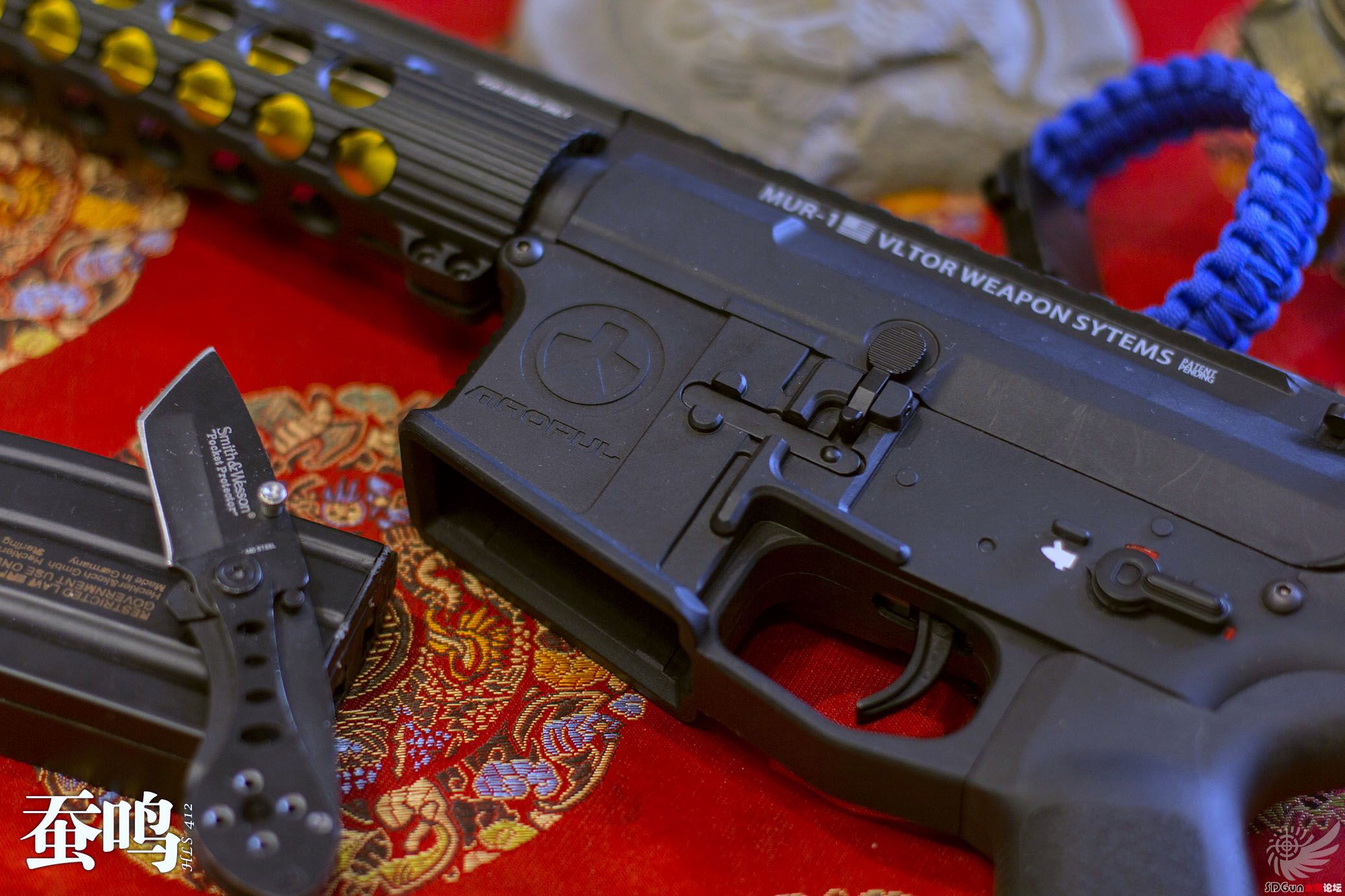

马盖普机匣的线条确实比标准机匣的要显得硬朗、运动、阳刚。有点路虎揽胜(一款外形方正的全尺寸硬派豪华越野车)的味道。

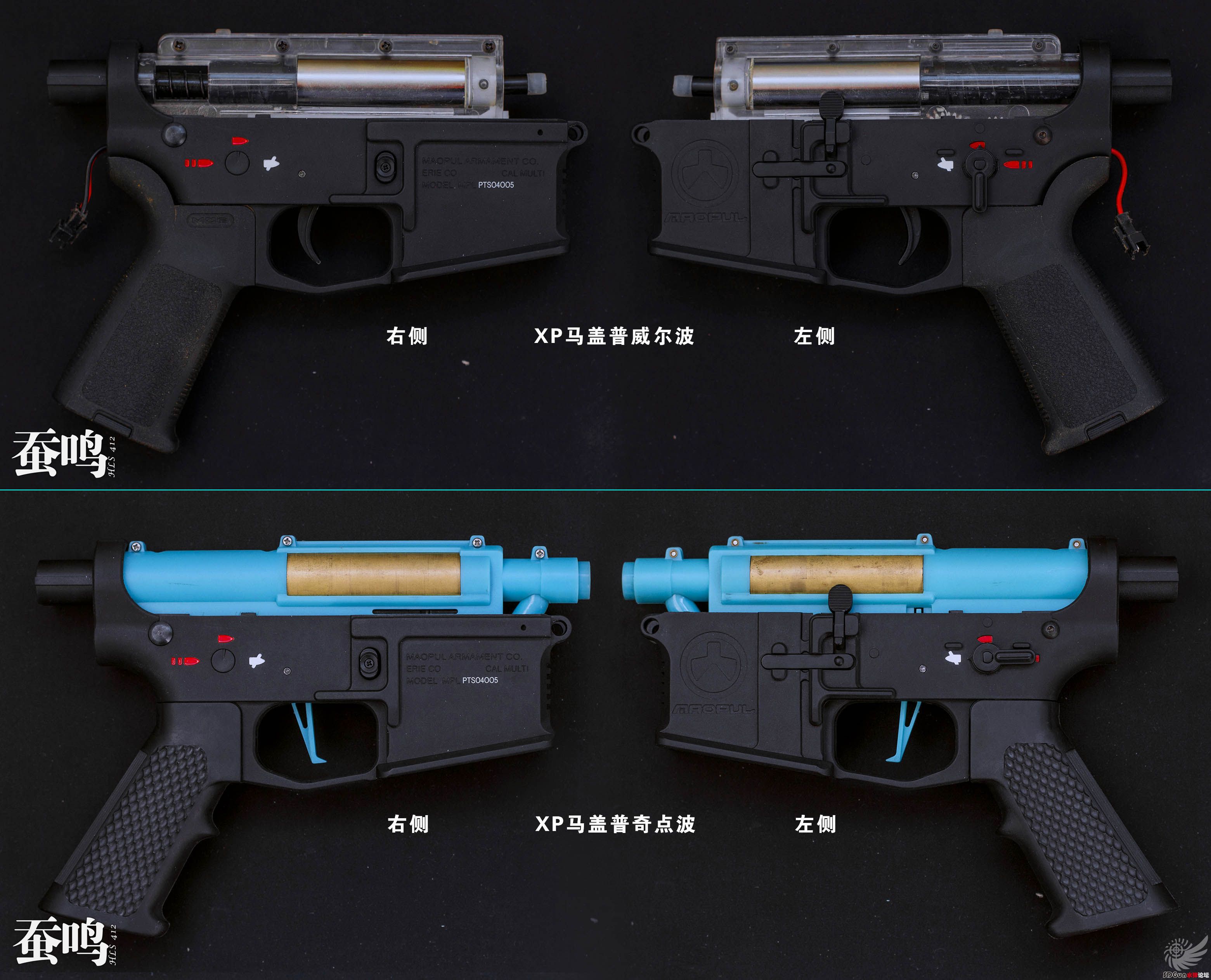

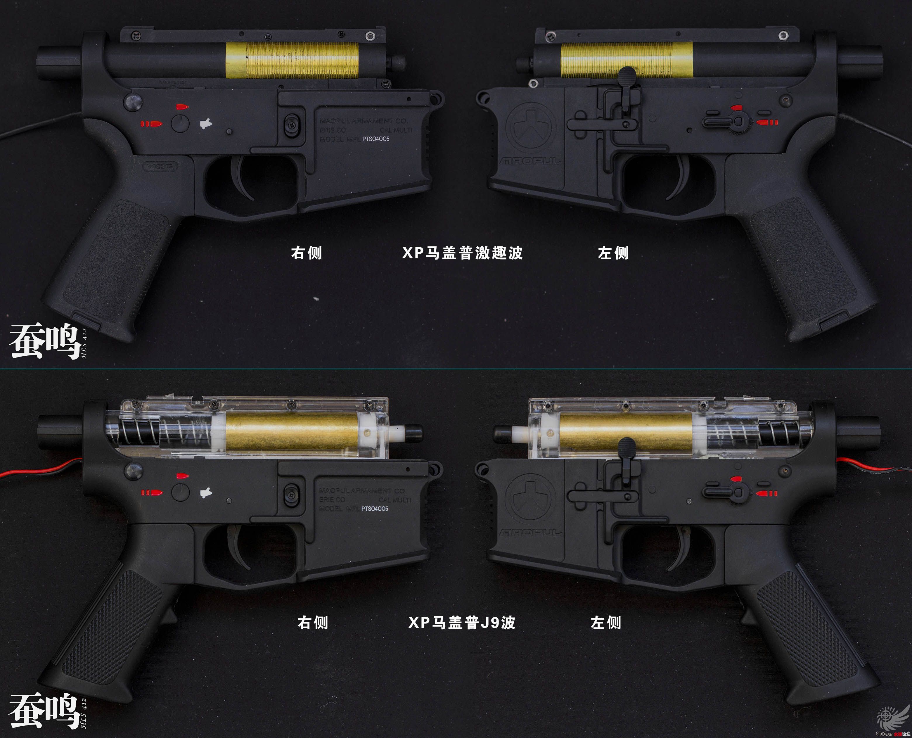

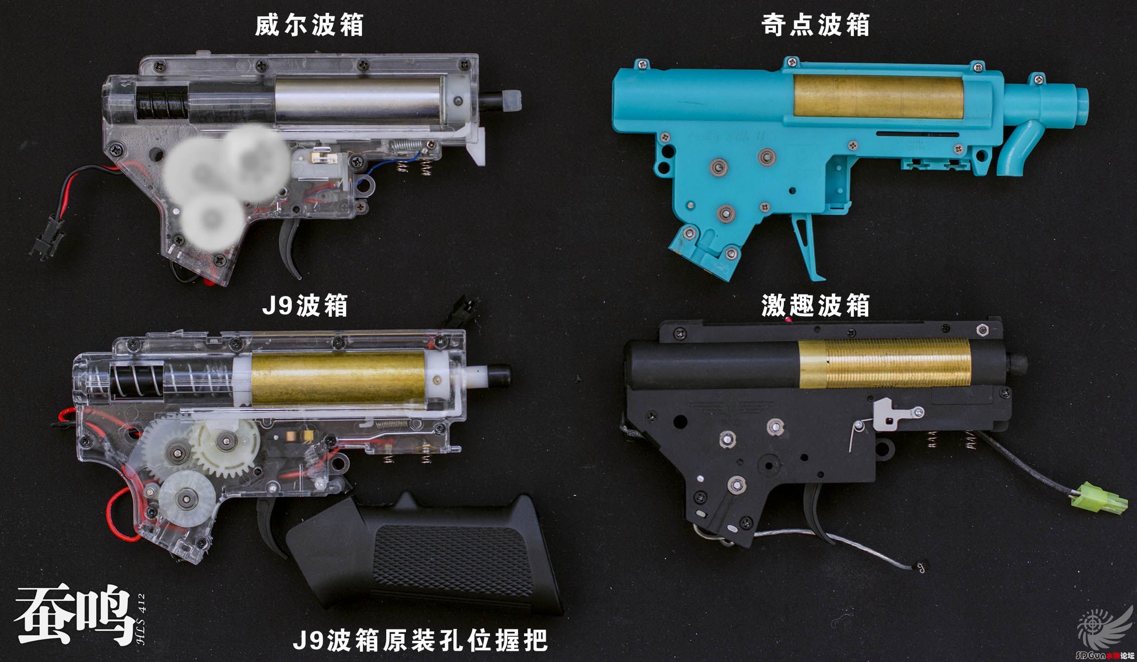

这是四款比较热门能适配标准分体机匣的波箱,通过轮流插入,看看xp开发这款马盖普机匣是否吃得消……
不去争论为什么会有O和G一点的差别。结论是这些波都能顺利的插入XP马盖普机匣内。
最后一张以XP马盖普组完整体躺在旗袍纹锦缎为铺垫的照片结束!感谢论坛同好能够愉快的看完帖子!
