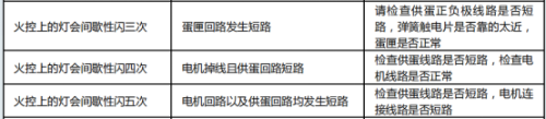

沙发,请问闪3下红灯就是你说的弹夹短路吗?

自动激发有很多种可能,我们总结了以下两点,可以根据这个逐一排查。
自动激发问题:
1.如果半自动位置上电自动激发一下后就停,全自动位置上电一直激发,这个时候就是班级感应问题,如果是光感应班级,则看是不是班机反光区处理的问题,如果是微动班级,则代表班级微动一直被压着了,检查一下班机与微动配合或者是不是班机微动坏了;
2.排除第一点后,则代表是火控故障了,故障原因可能是短路过流或者反接击穿驱动MOS、齿轮剐蹭到火控原件、或者火控电路板形变导致元件崩焊或者齿屑等溅到了控制回路导致的短路异常。

svt3号 微动火控:夹子里面短接导致的插入弹夹 直接冒烟 ,供电弹簧和供电座直接融掉,我寻思完蛋了。再次通上电,插入正常的夹子一切正常。第二天手欠,又插入了那个问题弹夹,再次冒烟溶解,我寻思这次真完犊子了,再次通上电还是一切正常svt用到现在 一次无限预供,一次板子没压好打掉计数器之外没别的故障。每次返厂维修 老板都会很贴心,有问必答。
如果弹簧触片的弹簧相接,那就成发热丝一样,这时候达不到短路的水平,对于火控来说只是类似稍微大点负载,所以对火控其实是没啥损伤的,当然这是火控的供蛋驱动管为大功率管为前提,像那种小封装的管子就会过载扛不住了
是的啊
