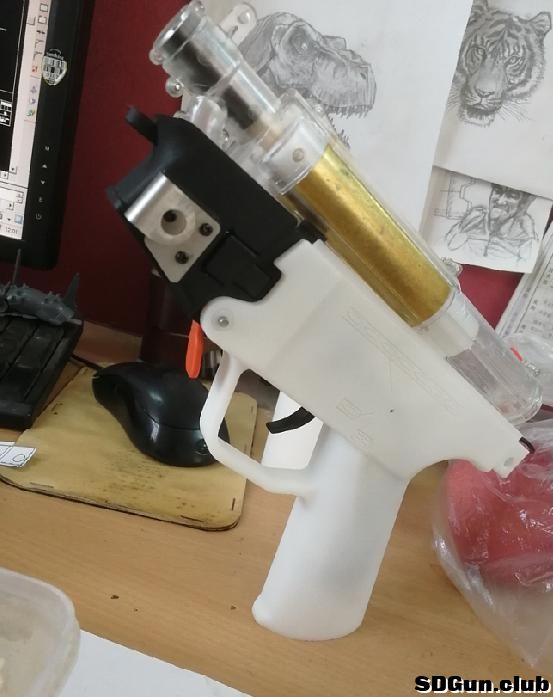

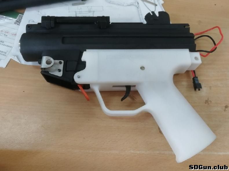

费尽九牛二虎之力终于插进J8波.

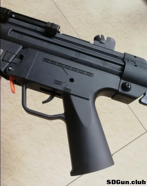

因为握把处比高尔基原握把靠前许多,J8波三通前方要插进上机匣枪管里还得扩孔打磨,弹夹井上方也要打磨好让三通再往前靠。。。反正挺麻烦的。

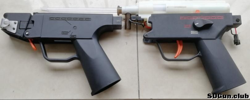

你觉得原来的下机匣外形比例还原吗?

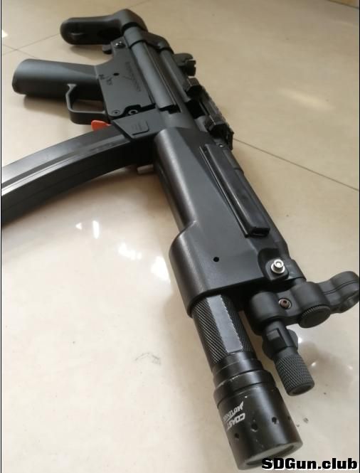

你的护木也是自己打印的嘛?
啊!不是吧
99
825
825
 楼主| 发表于 2018-4-14 11:29:23 | 显示全部楼层
完颜阿骨打 发表于 2018-4-14 10:42
你的护木也是自己打印的嘛?
是的

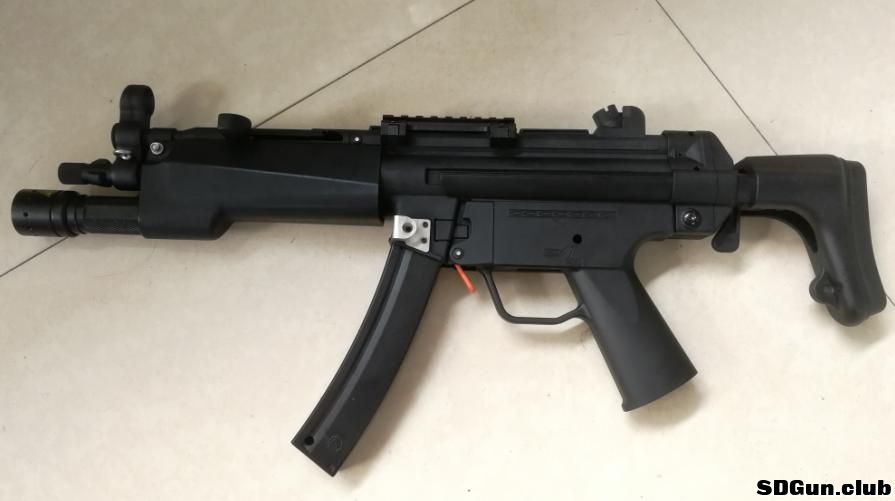

麻烦是麻烦了点,折腾了两天总算完美发射了。同为mp5铁粉的我总算完成任务了。

我这火帽带上旋的,不过初次做上旋经验不足还没完善有碎弹
