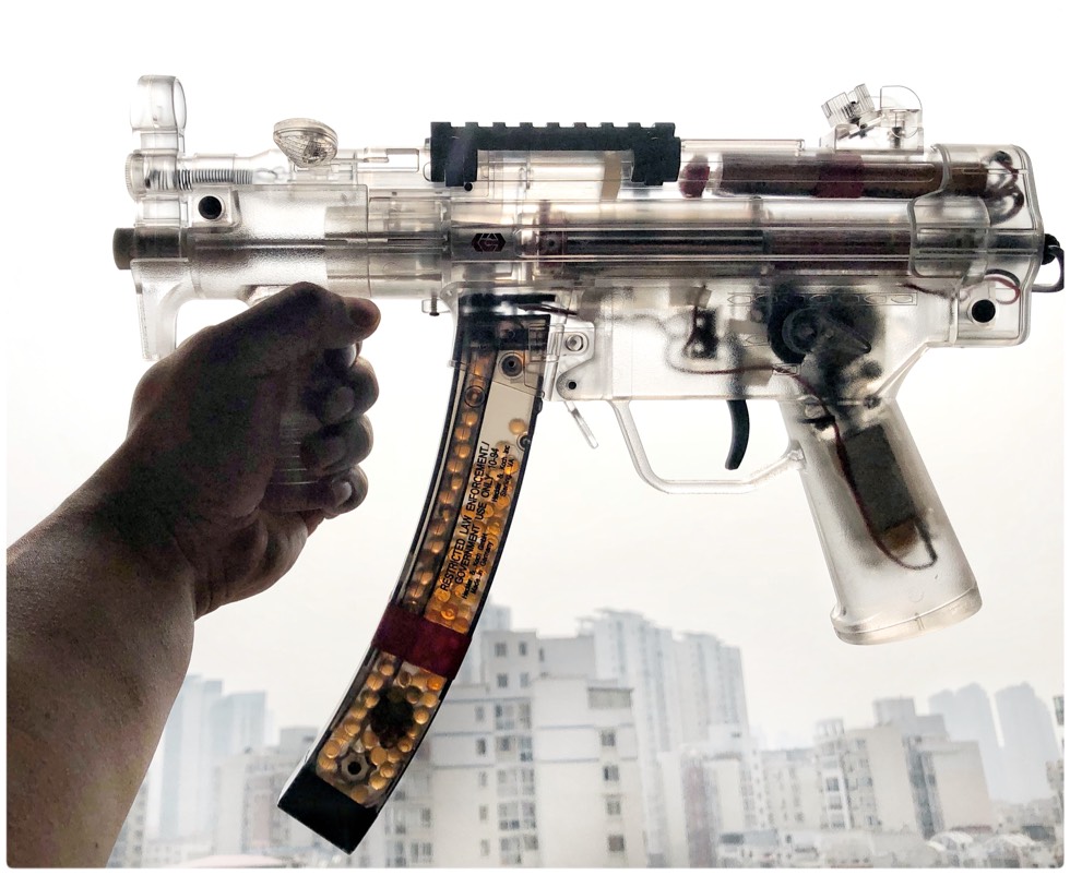

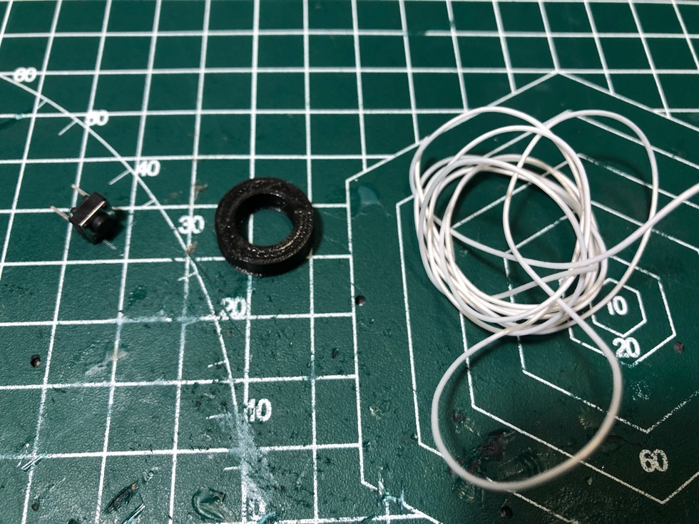

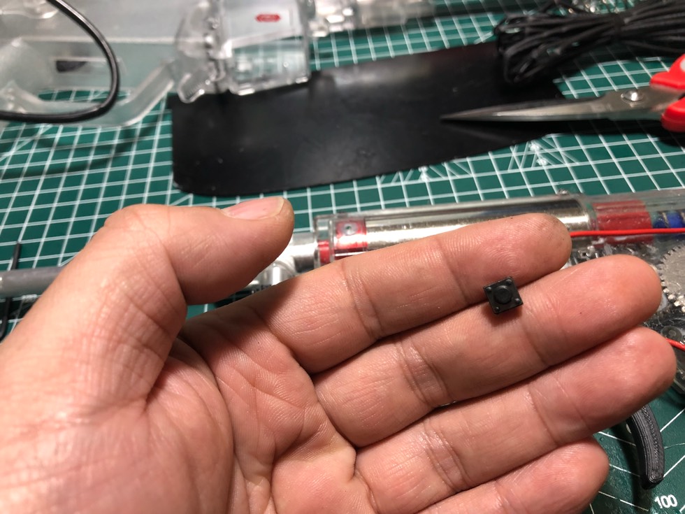

废话不多说,直接上干货所需材料如图
外壳当时没拍,暂用官图
微动开关,内管稳定环,银线

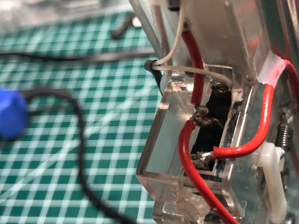

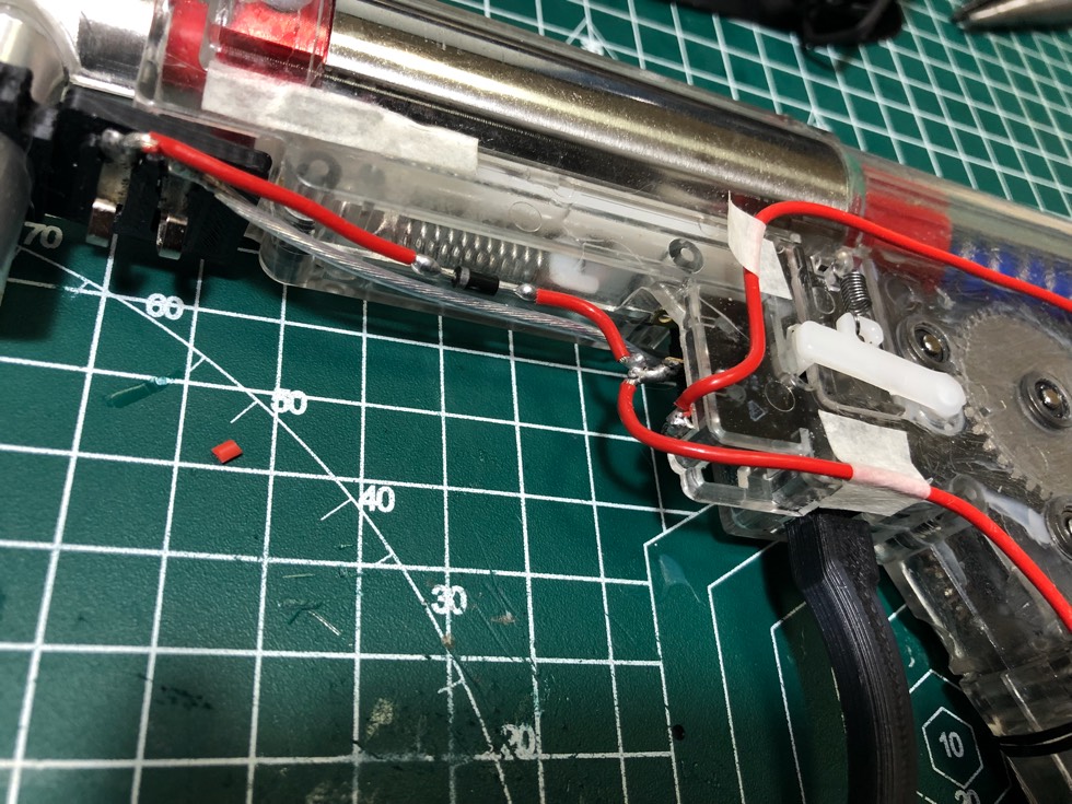

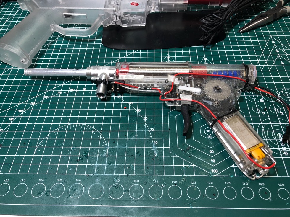

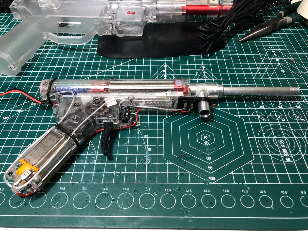

第一步,改波箱线,至于为什么我也不知道,参考的是论坛兄弟的接线方法,具体见图白线为负极,红线为正极。
第二步,制作预供开关

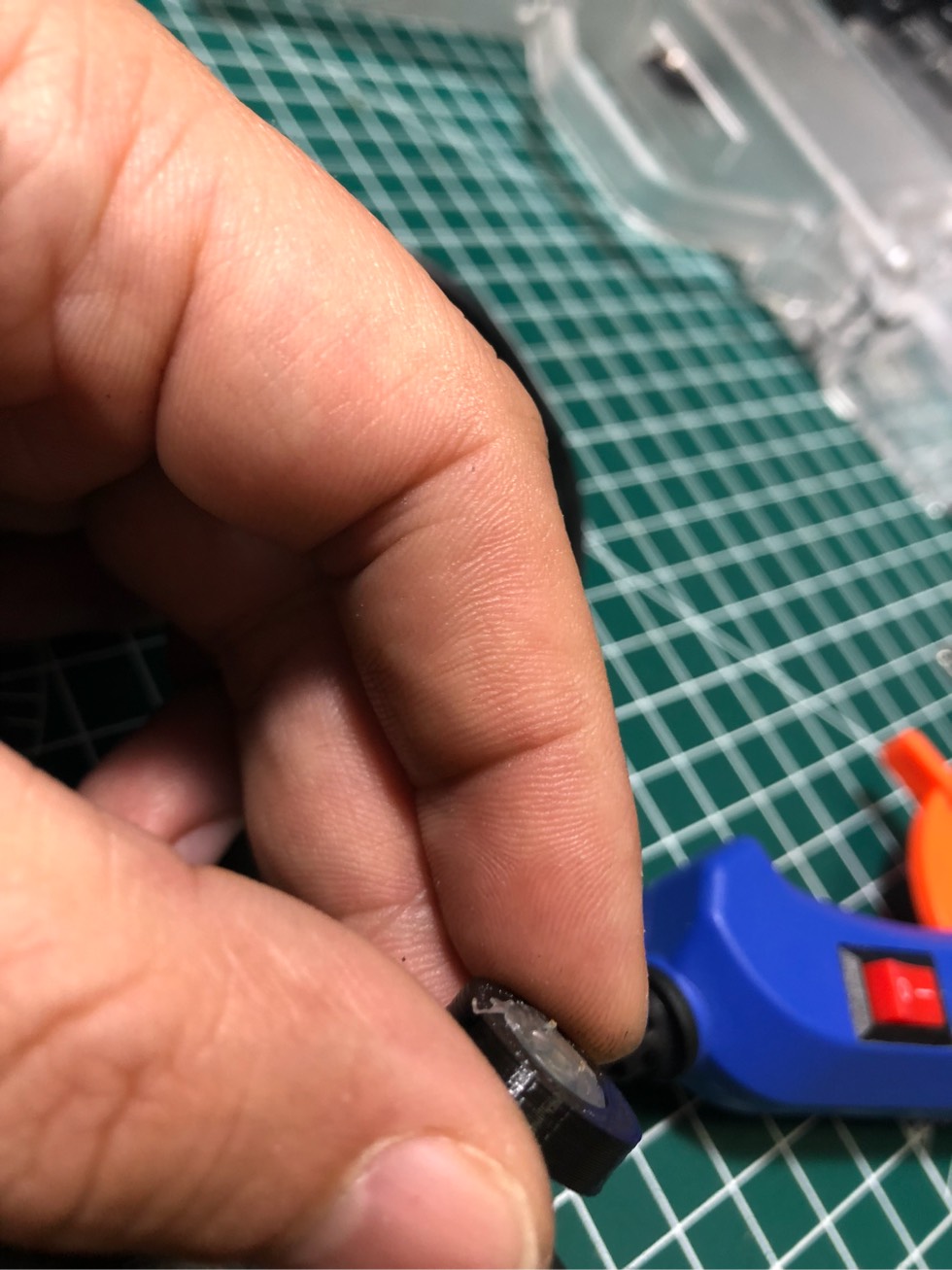

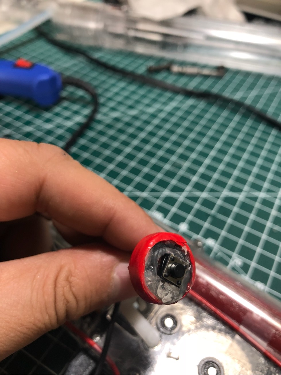

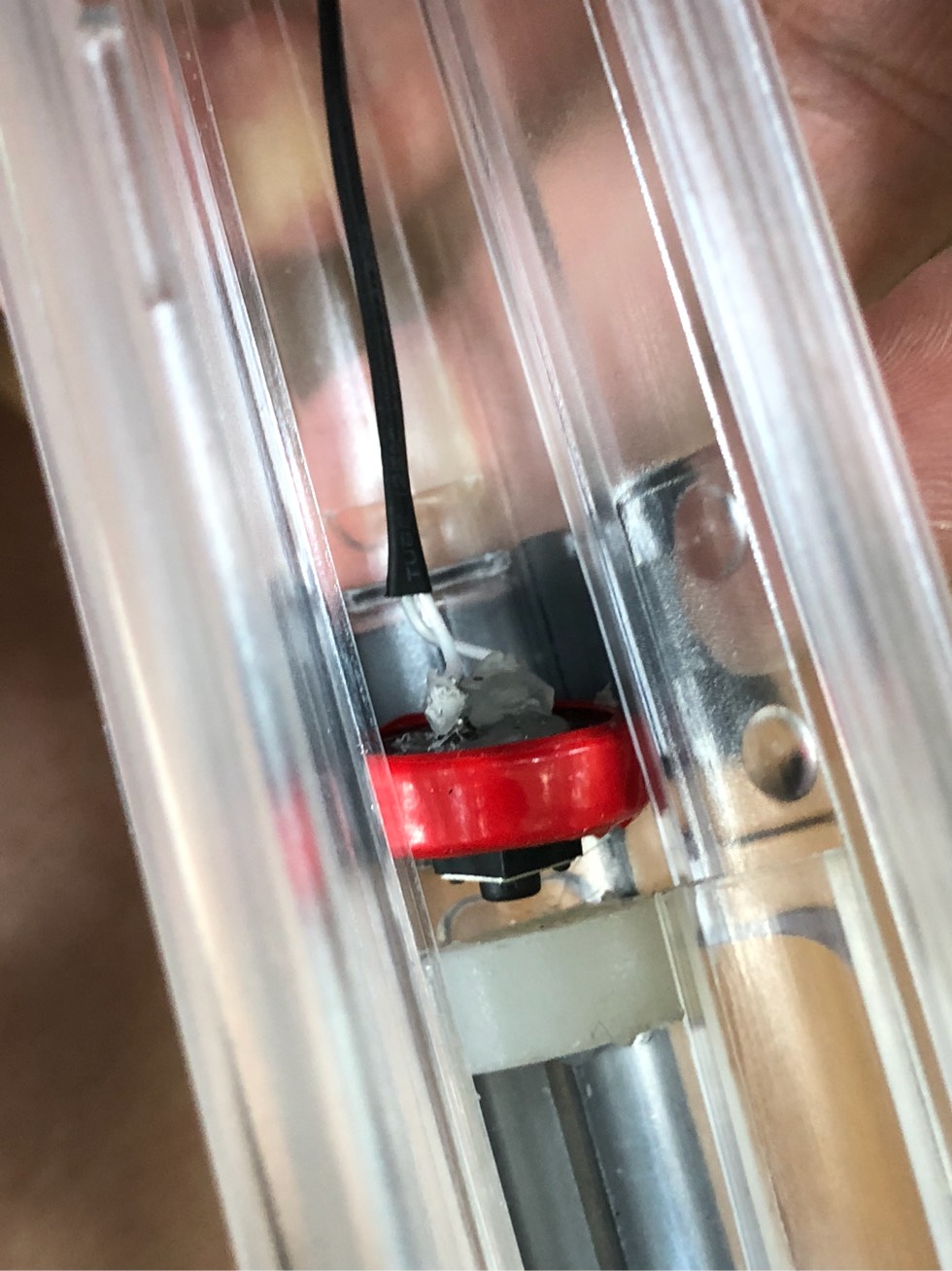

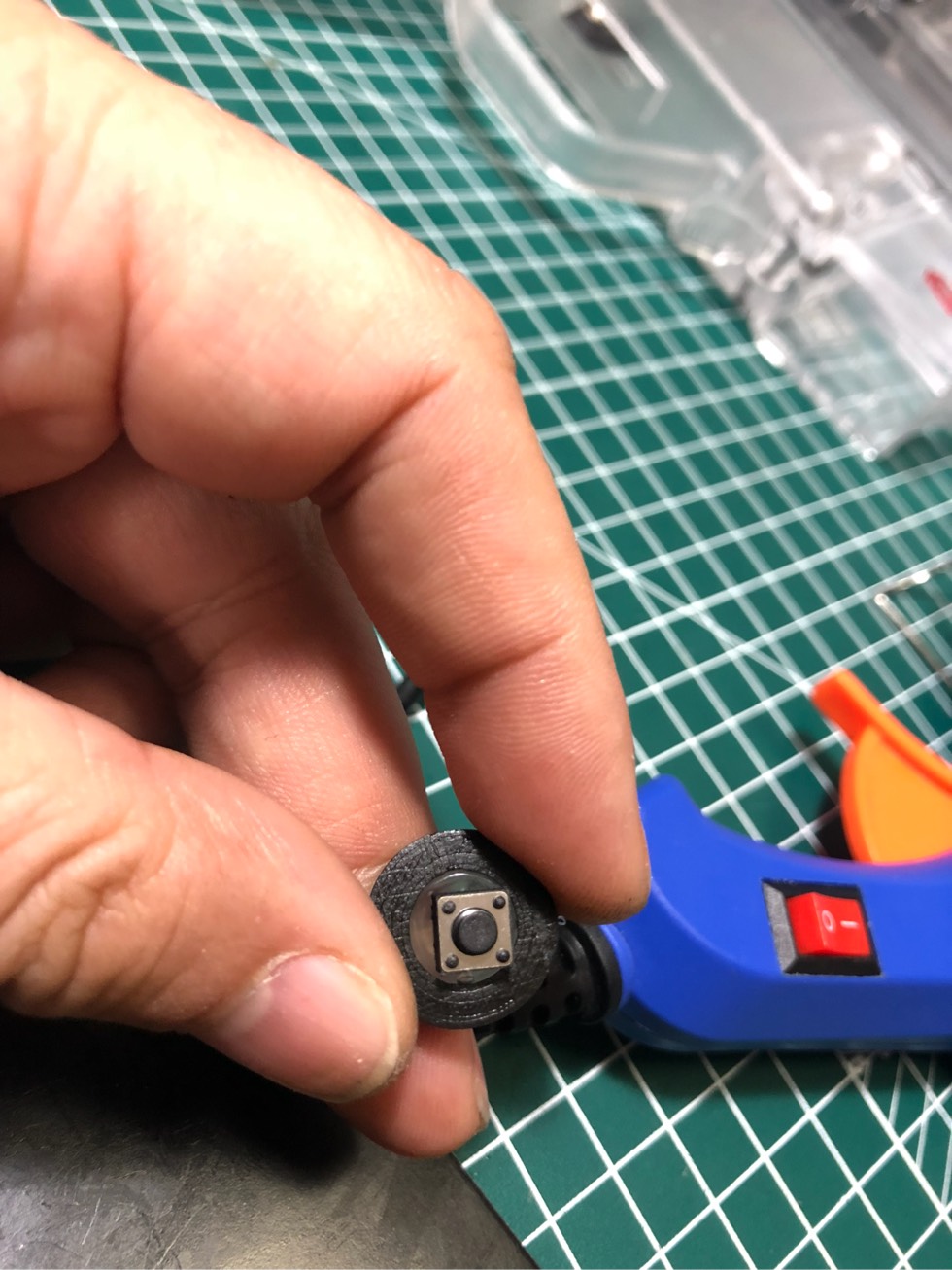

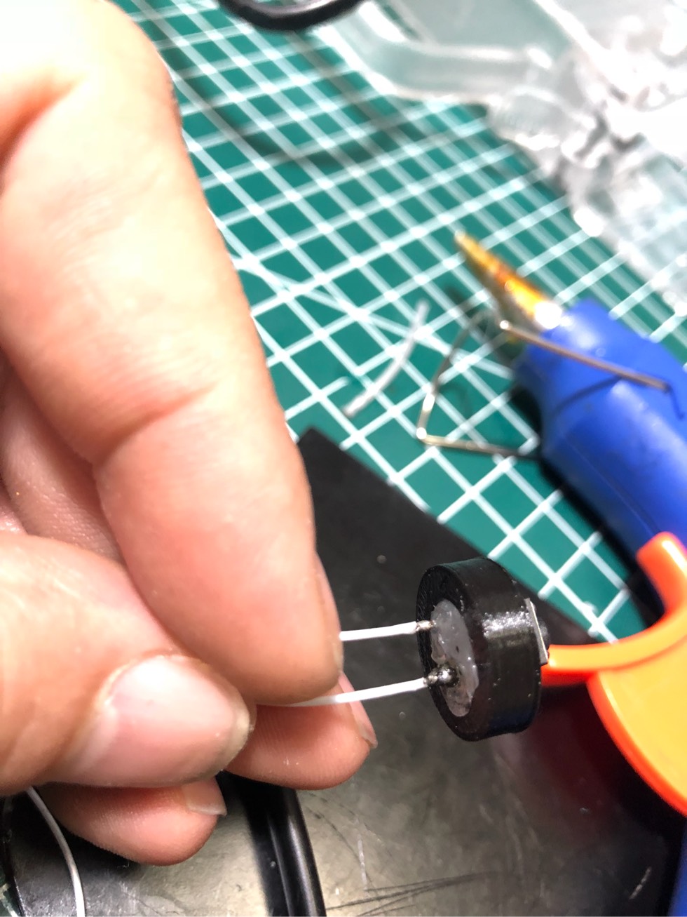

首先在内管稳定环内注入热熔胶,待快要凝固时插入微动,两个针脚略微露出即可,然后连接两条银线,具体见图所示。

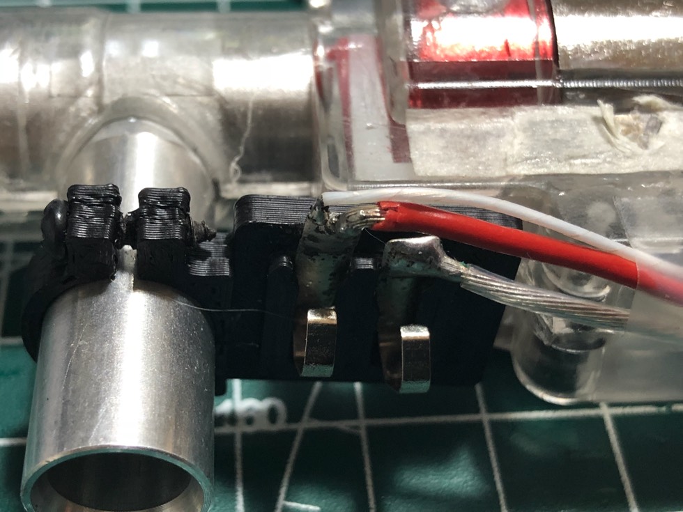

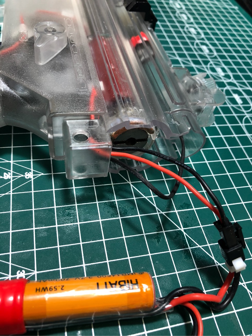

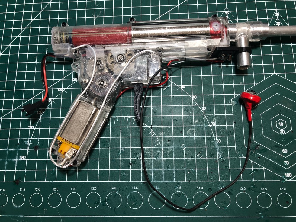

第三步 将预供开关线连接波箱,一条线连接正极触片,另一条线连接波箱微动最上面的针脚

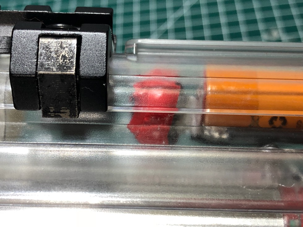

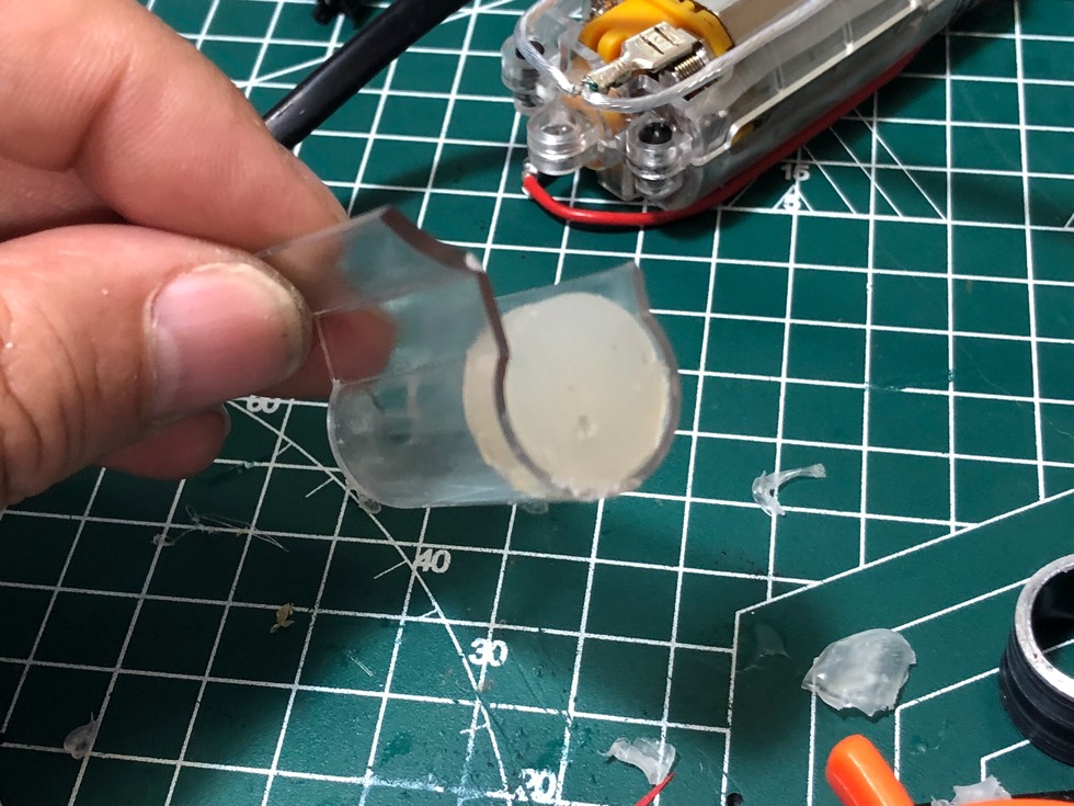

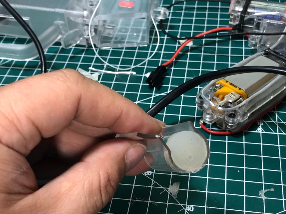

第四步,制作抛壳窗预供开关的接触面,我是用一段废弃的外管作模具,同样浇筑热熔胶,待冷却后从外管顶出,其后将凝固后的预供接触面安装并固定在抛壳窗的一端,具体见图所示。

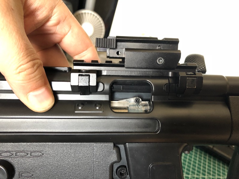

第五步,安装,由于内管稳定环与上机匣直径略有差异,用电工胶带缠到合适尺寸后,既可塞入机匣槽中
第六步,合波,首先先半合波,放入预供弹开关,在合波后再插入电池,这样在拉抛壳窗时,可由接触面触动预供开关,实现预供弹功能啦

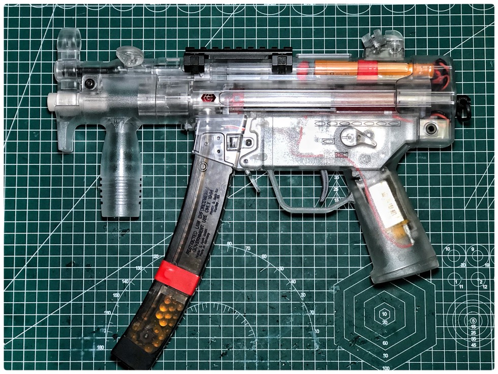

最后,放几张闲图,望各位兄弟笑纳,还有改造不到之处,也望各位多提建议,共同进步哈
收工

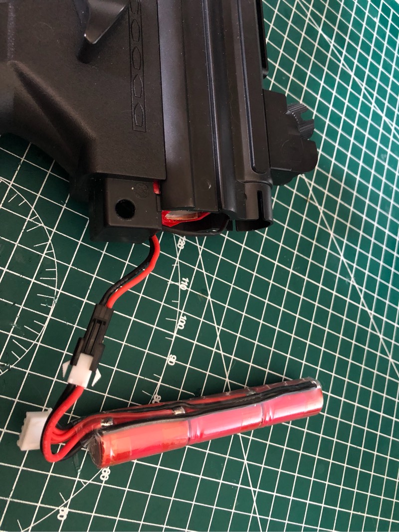

发表于 2018-4-27 13:50:00 | 显示全部楼层
老哥动手能力不错,不过我用的11V的电池,塞进去抛壳窗都动不了了哈哈。。。
186
8653
8653
 楼主| 发表于 2018-4-27 14:56:10 | 显示全部楼层
用这种电池11.1和抛壳窗不干涉
吉瑞亚拉

发表于 2018-4-27 15:40:37 | 显示全部楼层
我用的天空飞家的电池,比这个长不少。。。

 楼主| 发表于 2018-4-27 16:03:08 | 显示全部楼层
对,天空的天池就是长,我也有11.1那个黄皮的

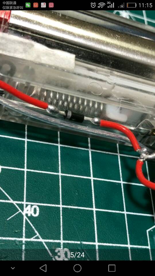

发表于 2018-6-21 11:16:57 | 显示全部楼层
兄弟,两根红线中间接的是什么作用
186
8653
8653
 楼主| 发表于 2018-6-21 12:18:46 | 显示全部楼层
小明 发表于 2018-6-21 11:16
兄弟,两根红线中间接的是什么作用
二极管,保障弹匣稳定供弹,我也是借鉴别人的经验
