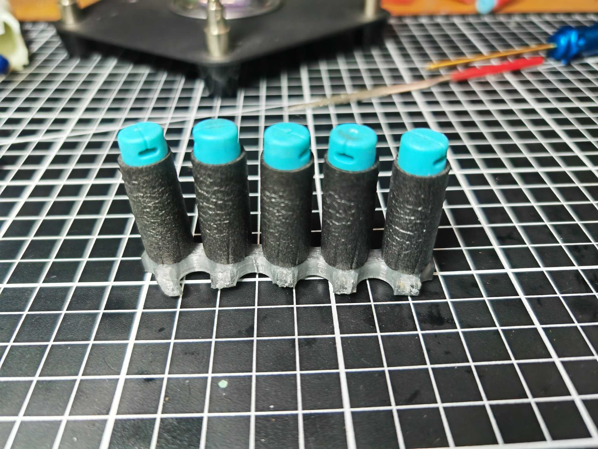

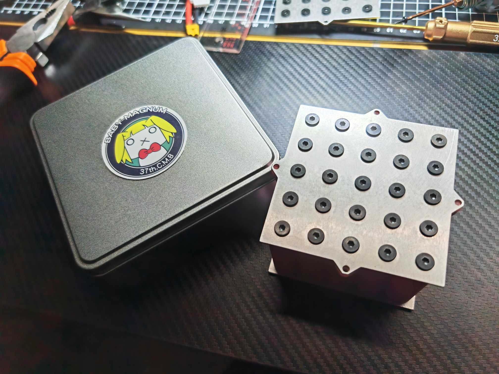

续上次测试之后又改了很多版图纸,最终这版图纸非常符合要求
这次添加了冰凉上下盖导热,让导热更好
放在烤箱里面90度烫10分钟后拿出来冷却到室温,就能得到非常好看的纹路

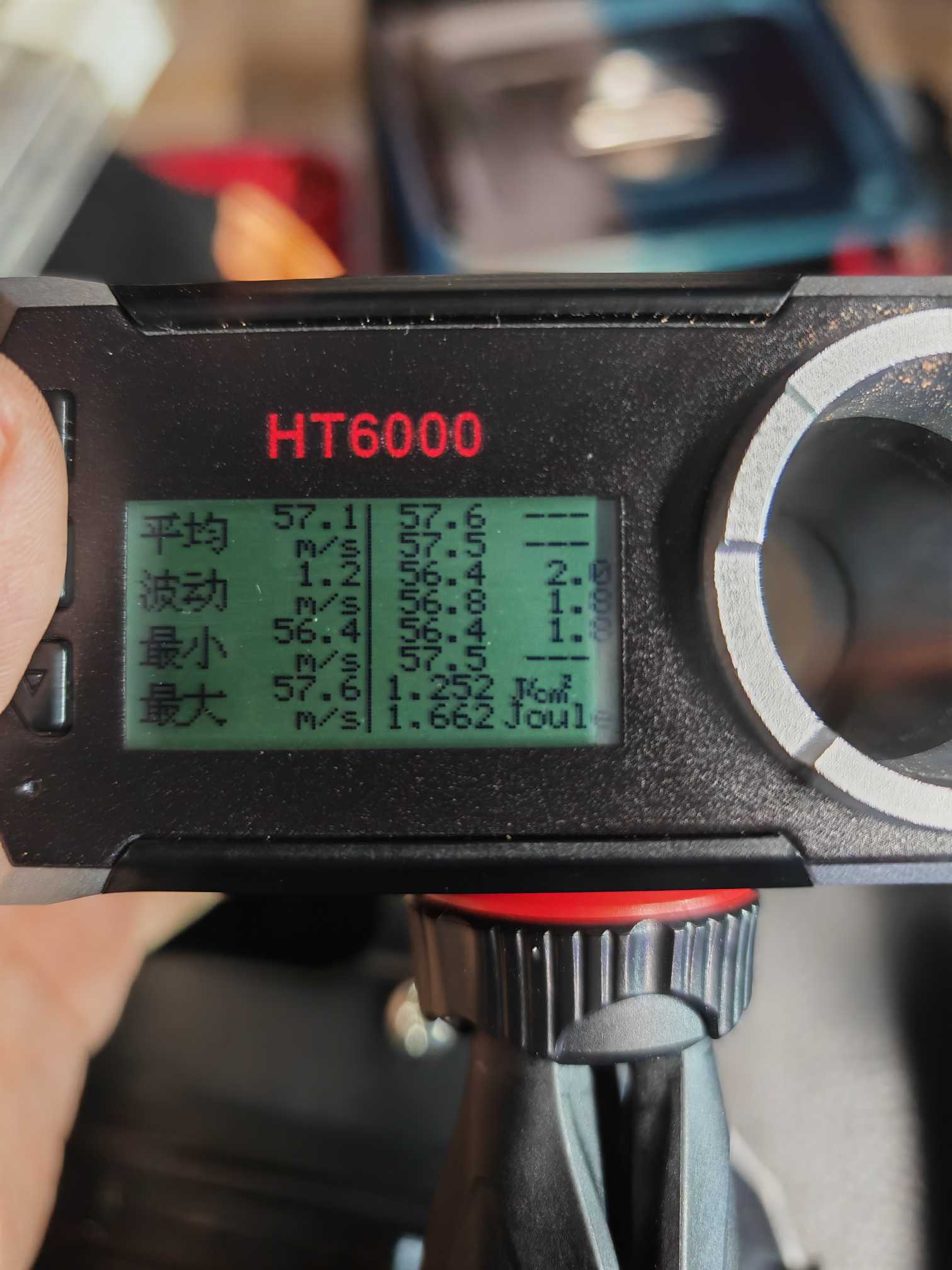

最后测试也是用的mk3发射器,无过轴,表现也是很快乐
过段日子有空试试不同距离的准头,粗略试的话13米左右可以打轴承管(工匠大师)大小的物品,校准之后基本都能命中,剩下更远的距离等调一把高分发射器再试试

贝小协 发表于 2024-03-08 13:16
如果不用轴承鱼线,肯定卖爆
不可能的,蛋在管里面的摩擦力不匀,出管的时候如果没有规整很大概率会乱飞(高分段)

瓶子瓶子大瓶子 发表于 2024-03-08 09:48
看着挺有意思,上面没有旋转纹的地方,加几个环?
有两版加过,似乎会有负优化

SKYWOOD 发表于 2024-03-08 09:51
温高了,你看表皮都打皱了,七八十度就行了
这个皱纹可能不是温度的问题,冷压也会形成,因为这个模具靠挤压变形来形成尾翼形状
