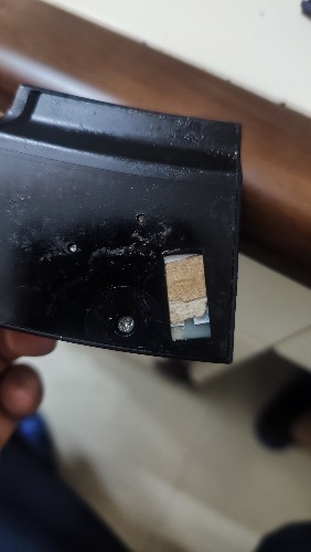

首先准备好aka原厂夹一个,益智玩具20000转通用小马达一个,小马达2块钱一个邮费8块钱,建议大家买配件的时候带,我是因为闲着无事就单买了两个做实验。螺丝刀一个,水果刀一把,打火机一个,烙铁棒一个。
开始制作,先把夹子拆开,用烙铁棒把原厂夹子电机拆开,看好正负极以后把我们的20000万小马达焊上去,如图:
烙好以后,原厂夹子放电机那个坑规格不对,电机太长,坑太短,我们可以用打火机把水果刀烧红以后去切,这样很快就能把多余的部分切掉,建议大家用防风打火机5分钟就能刨好那个坑
然后装上去就行了,下面视频1是原厂夹的供蛋速度:
视频2改完的高速夹:
最后合夹子的时候电机上面最好垫一下,压实它,这样通电以后就不会移位。
具体秒多少等我后续看看,没有泡好蛋测不了,后续波轮可能还要改一下,原厂的波轮遇到蛋规格不对或者异型蛋容易断供,等我买到改好以后再跟大家分享吧。

我很负责任的告诉你光换030是没有用的,这个家伙断供的主要原因是波轮,你去买几个打印的波轮原厂电机也能供秒30以上不断,具体极限是多少我没有试过哈,我的就秒35,谁卖的我已经不记得了,我的已经出了,希望能帮到你,之前这玩意断供确实让我很伤脑筋。

断供的很大一部分原因是波轮不对    换电机治标不治本    仅仅能提升一点点
换电机提高供蛋速度,后续波轮我也会一起给换掉的

是,所以我现在准备去文山武创那里买几个波轮来。
