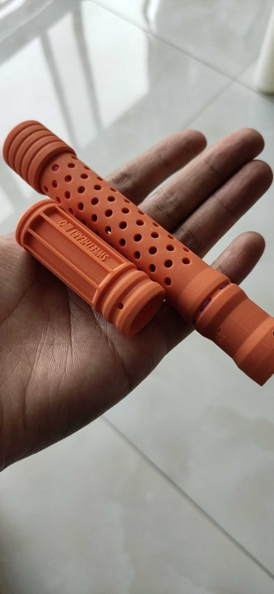

白嫖的这个螺旋管已经用了很久了,今天天气好,正好休息,带着石中剑和蛟龙来室外测试一下,给大家一个参考(就是传说中买大赠小,比本体还好用的赠品 )看看外观见仁见智,全长58mm 18吃管 外径22mm 直插16mm内管
对比对象是同样是硬螺旋管,工匠家的pc螺旋管。先科普一下螺旋管这玩意不能增加初速也不能增加射程,和上旋不一样,主要是为了让软弹出膛有一个自旋,稳定弹道。

这个是甜心的管,多次测试后总结,会降低3-5点初速(结论只对蛟龙负责 )
因为螺纹是7条比工匠家4条多,所以降速也多,但换来的优异的弹道,慢动作下自旋明显

我个人的结论是工匠非得更远散步稍大,甜心要发挥实力需要更高初速的发射器。
15米左右还比较可控,起码大都在一个人形散步内
,20米就有点玄学了,这可能是我的技术和发射器原因
建议多几种螺纹数可选,好适应不同初速发射器
