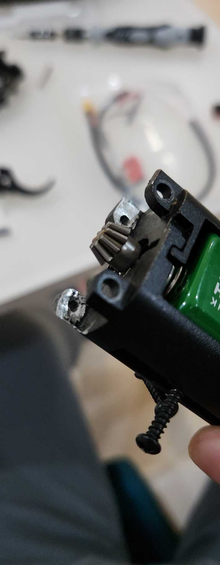

可能每个人的波精度不一样 可能我的问题大家不一定能遇到,但是希望能有些帮助。
我就说一些我遇到需要打磨的地方,第一个是快慢机导片原波的比较厚,塞不到金波里,需要把边磨薄。大概磨薄一半,先少磨点塞进去看看,没有明显卡顿就行。
第二个是电机架子,因为架子也是锌的,暴力怼进去不是很安心,所以需要稍微磨磨入口处,也是少磨,能对准大力插进去即可。
再一个就是我的尾顶锁不紧,后来发现是尾顶的那个通道比尾顶盖子窄,盖不进去,后来打磨那两边就盖严了。暂时就这么多,还没有装机匣,后续有问题我再补充吧
