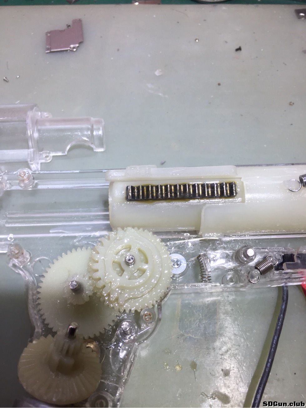

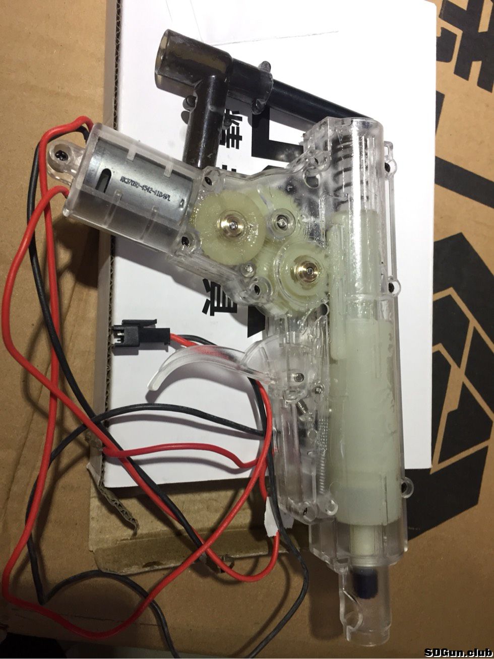

波箱选择了精击的波,用料不错,缺点就是,这批把黑色的电机线装到另外一边,打开螺丝扭转电机即可!
很不幸收到有问题批次的三通,堵着两头吹气,有漏气,重新用502做气密加固!

首先电机位拆开
然后打开波箱,注意,螺丝刀一定要用合适尺寸的,用力压着扭出来!装上的时候也不要扭太紧,以免滑丝,刚好有点阻力就行!新手注意下止逆齿即可

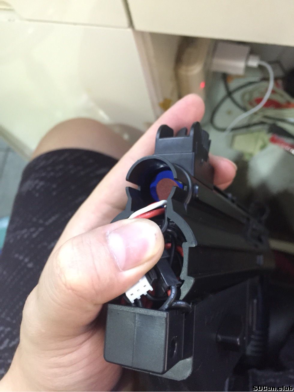

然后到了安装上旋,拉开前端准星位置,拆出原来的固定条,装上旋,注意上旋箭头的位置向上!
弹夹供电线,记得黑色线在外,然后固定在波箱这个位置,和波箱包装盒有两颗螺丝,长的装在线的位置,短的装在上边!
然后到了波箱进壳了,因为快慢机这个位置会顶到上壳,可以一边尝试一边切一点!直到可行为止!
注意弹夹线要走在下端,这样就不怕前壳压到!
拍紧上下机闸,对准孔位,然后用黑色长一点的螺丝固定,因为是第一次,比较紧!

不是你不幸,是精击的三通都这个德行!!电机都是反的,不知道怎么想的!
反正也要换扳机
