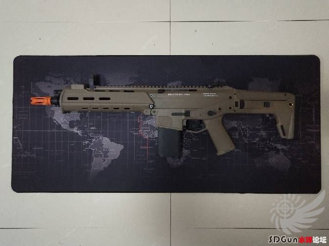

 楼主| 发表于 2019-1-7 14:30:41 | 显示全部楼层
来了来了~大家久等了!今天周一,公司事情比较多,请见谅!
接下来司马哥用早起拍的照片继续更新,保证新鲜度

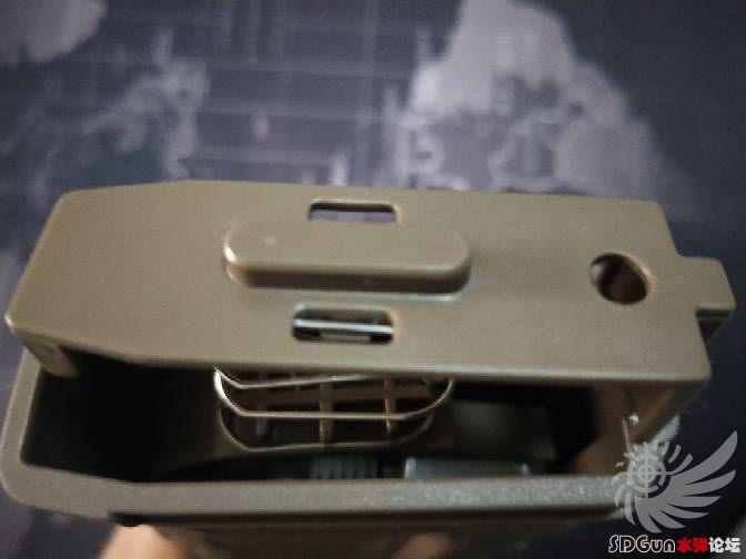

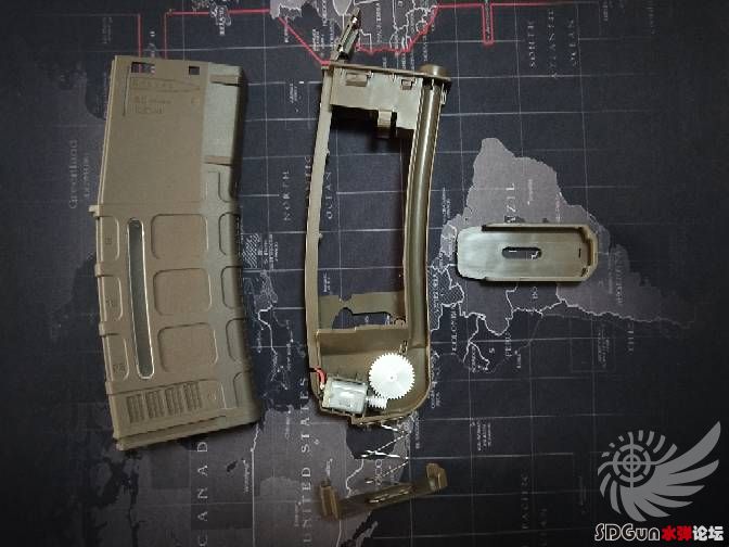

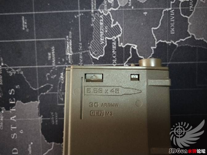

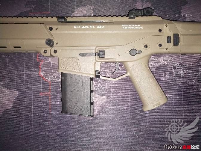

弹匣的拆解非常的爽,绝对是快拆。首先按下底座中间的卡锁,向后推开底座,就能打开弹匣下部了。底部结构很简单,一个弹簧锁扣结构,图片里还能看到齿轮组和电机。接下来注意看弹匣右侧上边的两个小卡扣,可以用指甲顶住,然后另一只手抠开弹匣上盖就可以拔出整个弹匣的内构了。没有力气的兄弟可以用螺丝刀顶一下卡扣,注意不要太用力,以免损坏。
这样的弹匣设计,不仅仅是外观和质感的提升,对于经常下场的玩家来说,拆解容易,也解决了故障后的维修保养的难度问题,司马哥是特别喜欢这种动手就能解决问题的感觉的

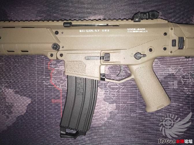

 楼主| 发表于 2019-1-7 14:40:52 | 显示全部楼层
趁着领导在下棋,抓紧更新几楼

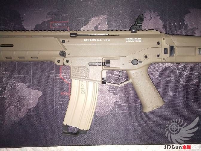

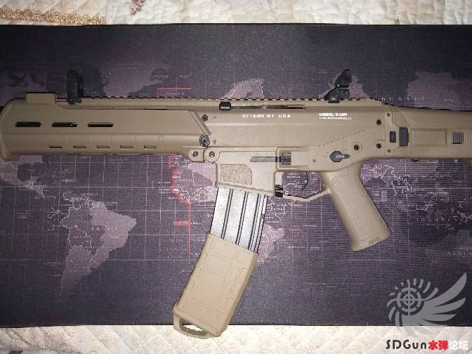

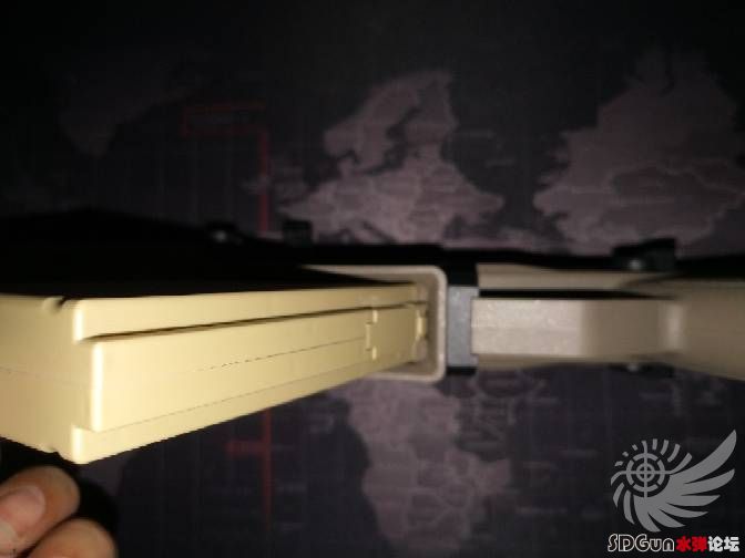

老款锦明弹匣和短直弹匣是不能插入的,原因很简单,Acr采用了和锦明9相同的弹匣井结构尺寸,老款弹匣后部装蛋口部分过宽,所以会卡住,不能插入。除非像第三方尼龙刻字匣这种,司马哥为了适配锦明9,手工打磨过一些,还是可以正常使用的

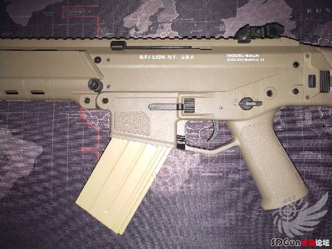

 楼主| 发表于 2019-1-7 14:46:18 | 显示全部楼层
锦明9的原厂刻字弹匣,毫无疑问的完美适配,插拔自如,弹出顺滑。新款尼龙一体短直弹匣,无论刻字版还是马盖普版,插入式要多用一点力才能锁住,弹出也不顺畅,检查发现,原因就是……这两款弹匣锁定卡槽的上沿到弹匣上盖部分,要比原厂的厚那么一点点,打磨过应该就可以了。不过短直马盖普弹匣还是有一点点过宽,插拔有点生涩。但是,看外观的话,这两款短弹匣虽然还是黑色的,莫名觉得颜值还挺高呢

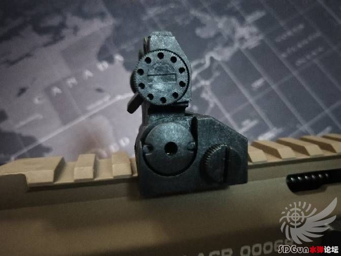

 楼主| 发表于 2019-1-7 14:54:35 | 显示全部楼层

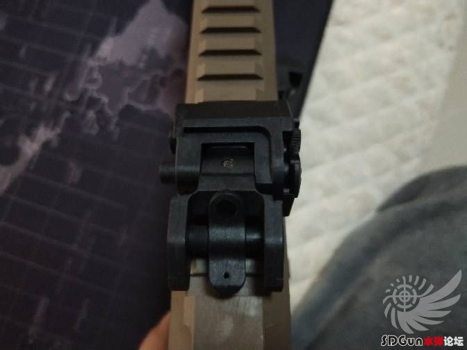

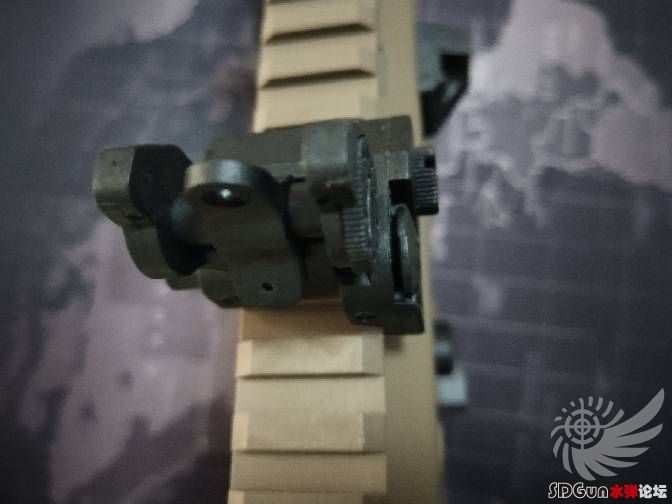

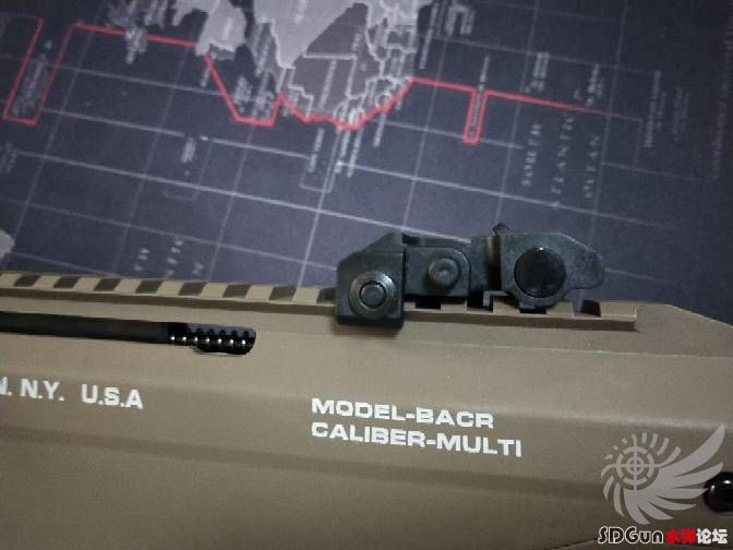

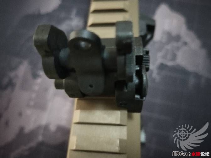

接下来,看看原厂标配的机瞄。前后机瞄都是尼龙材质,均可折叠,都有锁定结构。先看看后机瞄,是可拆卸的,注意图三右下的尼龙螺栓,拧开后就可以拆下后机瞄。后机瞄折叠起,有两种大小的砚孔可调,还是有一些把玩性的。另外,后机瞄的折叠锁定是中间部位的大锁扣来固定的,折叠起之后,按下即可锁定。操作起来感觉有点略松,不用力晃动倒也不影响,应该是个案吧
司马流云前来报到!

 楼主| 发表于 2019-1-7 15:02:37 | 显示全部楼层

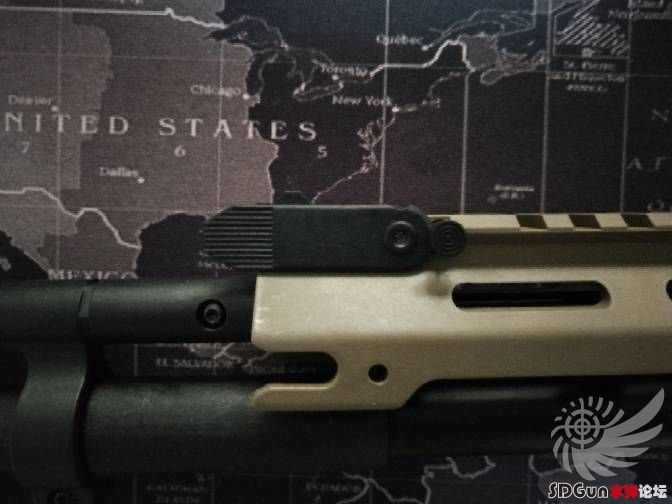

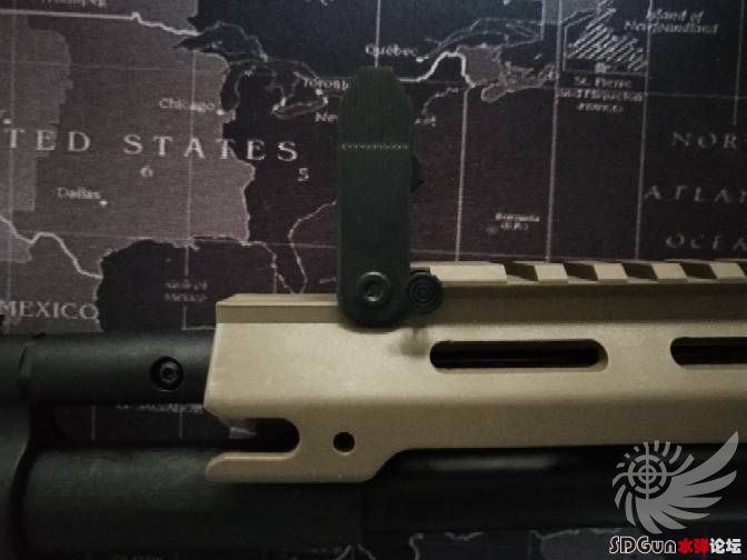

接下来是前机瞄,虽然一看就是不能拆卸的配件,而且看上去还比较简单,但是司马哥还是更喜欢前机瞄的锁定设计。大家注意看前机瞄右侧的推杆,它就是锁定机构,有意思的是,这家伙居然是有弹力的。不管是要折叠起,还是折叠后放下,都必须先按住它才能操作,操作后松手就自己复位了。这种感觉就要比后机瞄舒服多了,细想一下,是不是有可能司马哥的样品后机瞄确实有一点问题呢,希望大货出来的前后机瞄都能是这种操作的锁定机构,这可是大大的省了购买配件的子弹了

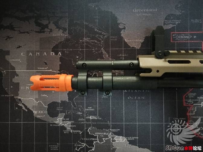

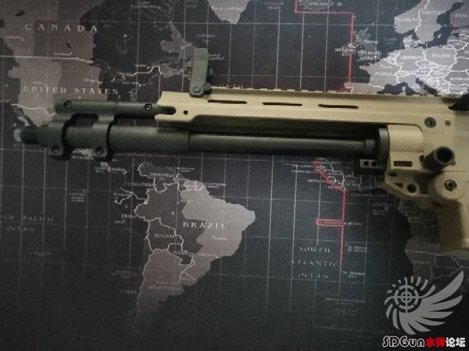

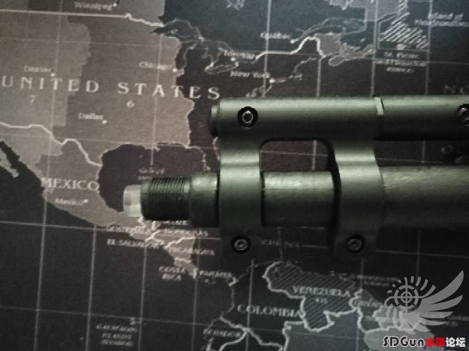

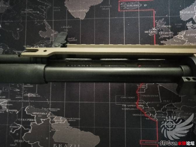

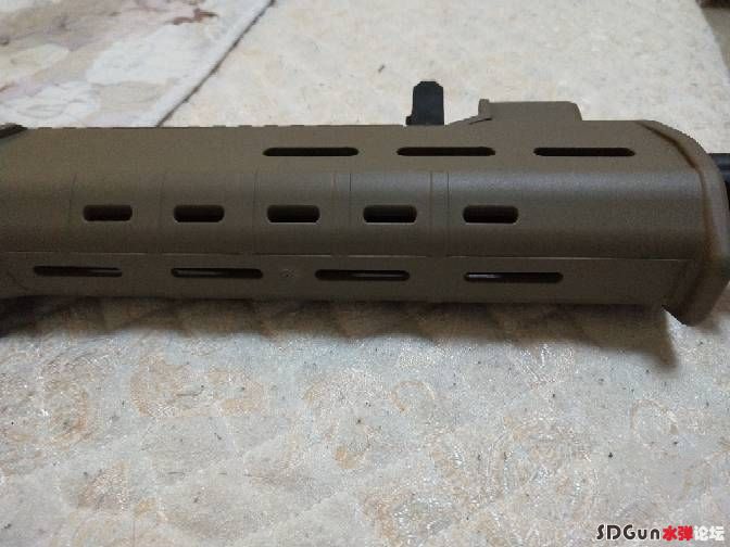

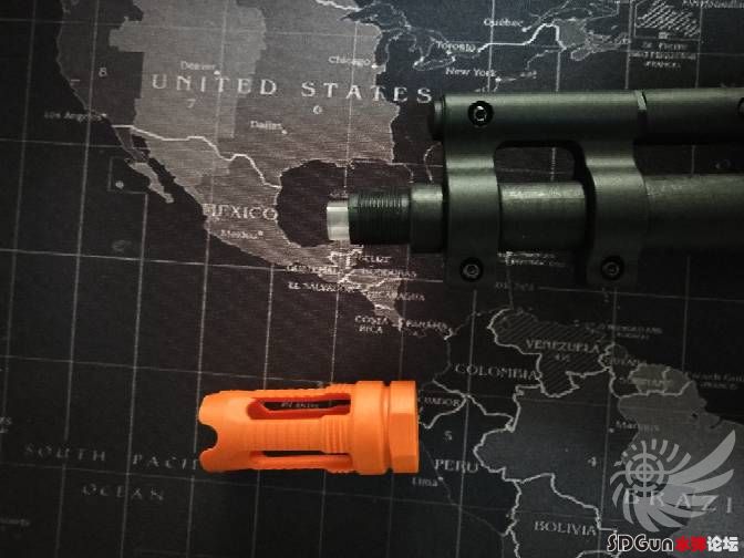

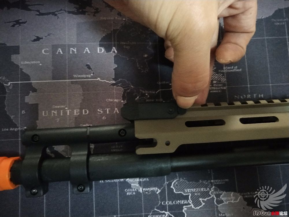

接下来看看前护木部分,原厂鱼骨是未安装状态,可以很清楚的看到前管和导气箍组件结构。这次的导气管和锦明9一样是金属的,晚些时候拆解咱们再仔细看看。
内管前端依旧是14MM逆牙火帽,不出意料的同样用的锦明9原厂橙色火帽。这也是这款发射器唯一采用警示色的地方,毕竟快过年了,和谐很重要!厂家已经很给力了,想想换那些警示色的小配件都需要拆稀碎(关键是扳机),司马哥觉得还是很满足了
在这里送上内管突出套管的长度:6MM!做上旋的商家请注意了,这个距离如果不够做直插上旋,那就需要更换内管了,反正锦明波箱气量大,不差增加点内管长度
司马流云前来报到!

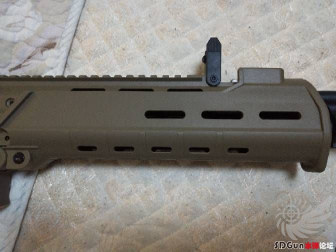

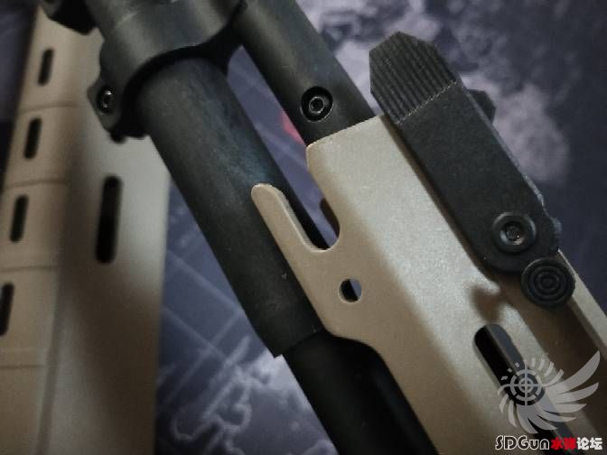

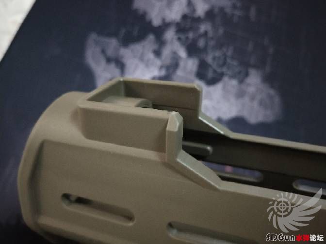

接下来我们装上护木,采用的moe护木造型,需要配件DIY的小伙伴可以自行在网上找一找。
注意看图一,把护木按图上方向准备好。然后从前管前端插入。要注意图二所示上护木两侧的缺口,是需要卡到下护木前端两侧的固定条上。没什么难度,对准了就插就对了
插好护木记得把固定插销安装好就可以了,要注意插销有可能就在护木上,不取下来会导致你莫名其妙的插不进去!
顺便放上两张护木大图,有什么想法的兄弟们自己看一下
司马流云前来报到!
