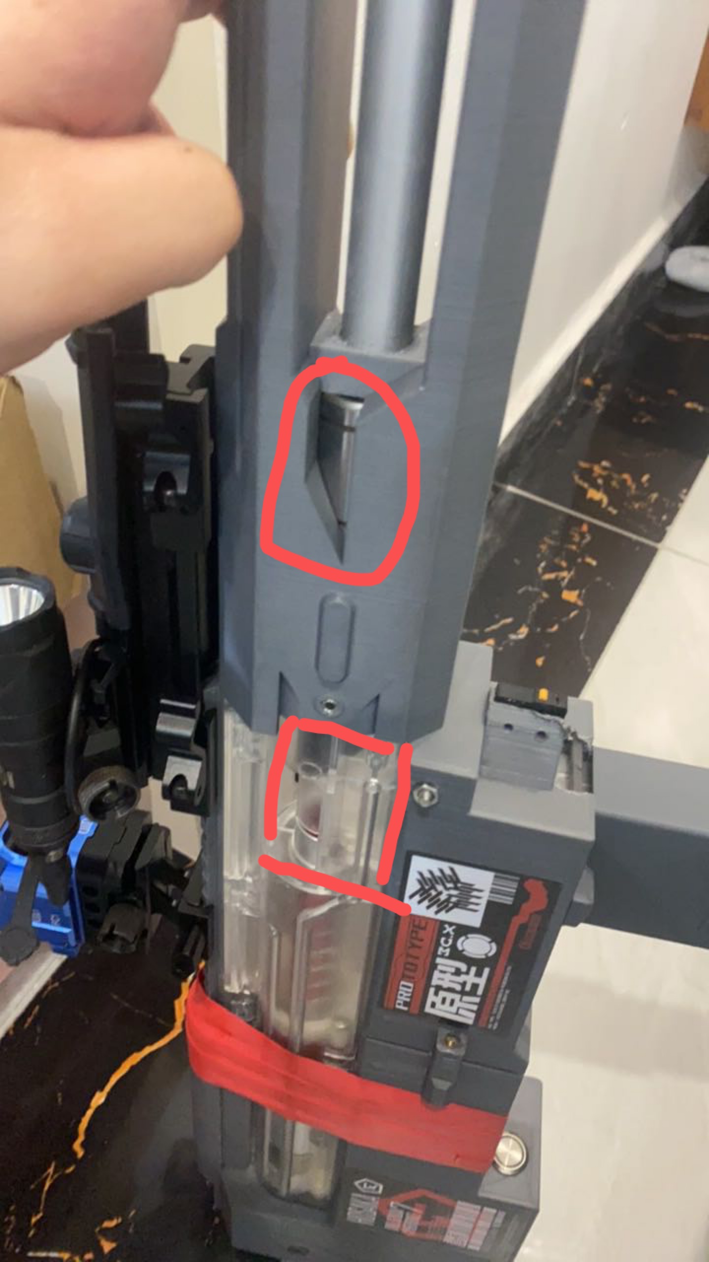

楼主用的什么轴承
 楼主| 发表于 2022-10-20 20:41:16 来自手机 | 显示全部楼层
165
1385
16255
发表于 2022-10-20 20:44:32 来自手机 | 显示全部楼层
我是一只锦八 发表于 2022-10-20 20:41
没用轴承,只有改长管76用了鱼线     测速时鱼线是拆掉的,不然只能跑49分
不用轴承还能有这散步啊,我用上轴承感觉初速很不稳定,不知道咋回事

76要上直线轴承,蛋道会很稳定,家里9米散步也就在巴掌内,主要问题是弹夹和推嘴不同轴,需要在双通垫点东西。

老哥,你这自己整的下机匣为何不直接改用夜莺匣?握持手感会好很多啊

因为懒

那么问题来了,长管是多长

直线轴承是哪种

换长管是多长呀
没换弹簧的话27是最佳长度,我这也是27,换了弱簧压50速

27的管子能装轴承吗,是不是还要改造

27的管子能装轴承吗,是不是还要改造
可以装
