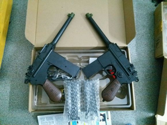

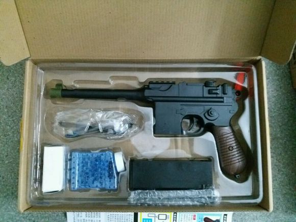

首先是包装,最近流行黄纸盒嘛~不过楼主更在意装备的内容,包装盒不重要
司马流云前来报到!

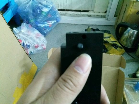

 楼主| 发表于 2017-7-6 09:38:20 | 显示全部楼层

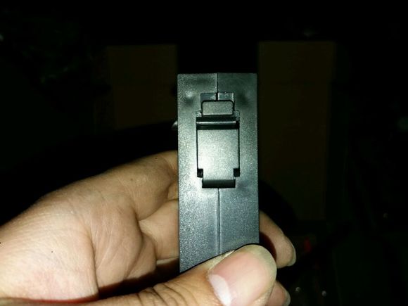

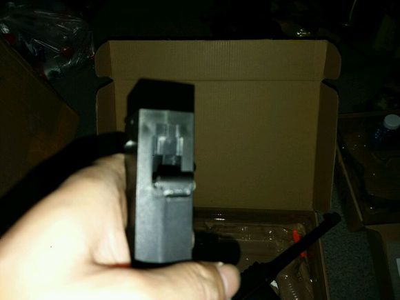

成功占领前三楼之后,我们先来看看弹jia,短小精悍啊,直插式电机波轮的,一样有两个电机触片。阻弹器卡隼是个斜坡设计的,插入后直接联动打开。装弹口类似于锦明的设计,不过是位置在前侧。单个弹jia弹容量约80发,略微少点你需要更多补品,当然,也可以双持,有信仰加成的

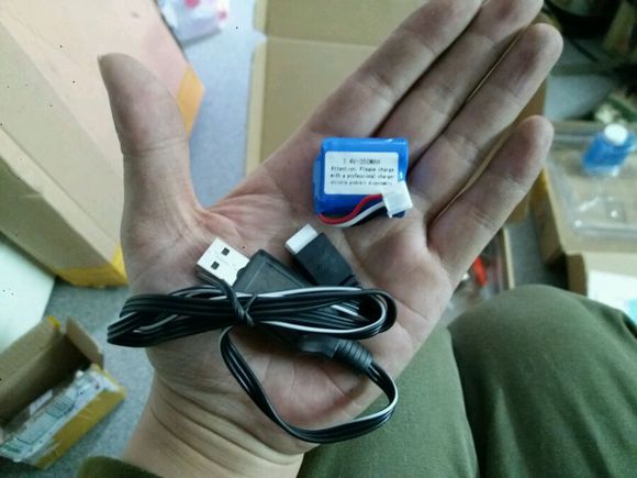

然后我们继续看一下动力系统……咳咳~其实就是原厂锂电,还带着包装盒,里面是USB插口充电器和电池。电池大小如图,楼主手型佩戴m码手套……电池容量只有350mah,续航时间堪忧,具体性能今天下场实测。另外,我这两把里有一个充电器不好用,一直充电不断电 ,而且充不满,中奖了……

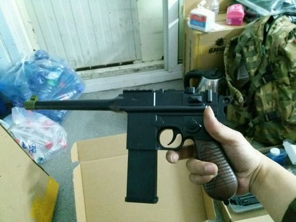

楼主还是迫不及待的组装起来啦~其他配件细节后面楼层慢慢看。造型虽然有满满的年代感,和大部分人的审美不太相符,但是毕竟是楼主和很多小伙伴从小看电影电视剧里的信仰神器,什么双枪李向阳,什么双枪老太婆,什么各种民族英雄和先烈……这是一种浓浓的怀旧情怀啊!至于比例什么的,懒得认真考究,毕竟第一款能换弹jia的下供手,还想上天啊

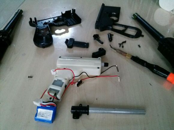

 楼主| 发表于 2017-7-7 10:49:31 | 显示全部楼层

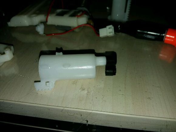

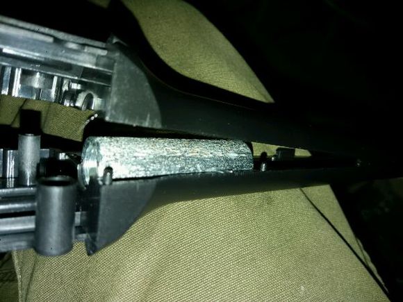

然后我们继续哈~现在进行拆解,拧螺丝咱们就不啰嗦了,注意上下机匣是分体的,以后据说会出战术版配件,我们拭目以待吧值得一提的是,波箱用的分体三通,内管和套管都是非塑料材质的,拆卸的时候要注意 火帽粘死的无法拔下来,导致上机匣无法完全拆开,拿三通的时候要小心不要弄坏了

 楼主| 发表于 2017-7-7 10:51:05 | 显示全部楼层
接下来就是测试原厂气密,然后做气密润滑,更换弹簧等改装。首先这个推嘴楼主很是不喜欢,无奈原厂粘的太好了,无法弄下来,何况我总觉得推杆要比一般手波推杆粗,就怕更换的推嘴不兼容,这是个不可逆改装,只好用硅胶密封一下原厂的推嘴罢了,细节如图

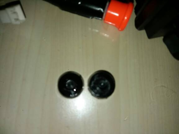

然后我们说一下这个皮碗,因为楼主的毛瑟是第一批货 可能不具有代表性,大家可以根据情况更换。反正楼主的两把都有点直径小、材质硬,甚至倒置时内气筒直接掉出来了。于是直接换了其他手发射器波箱通用的软皮碗,气量明显好很多

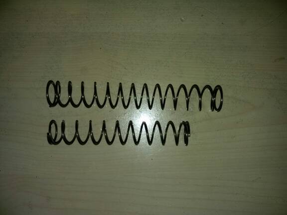

 楼主| 发表于 2017-7-9 11:57:24 | 显示全部楼层
最后更换弹簧,楼主依旧用的1.
2通用弹簧,都是手波,没什么兼容性的问题,1.2足够用,没必要追求极限,因为那样要经常维护其他比如电机,电池方面,因为握把尺寸的原因都无法更换,当然370电机本身对手波的损耗就很大,楼主还是建议大家走平衡性能的路线,一把发射器撸到不用了都不会拆开维修,这也算是一种技巧吧,毕竟反反复复的拆壳是很折磨人的
