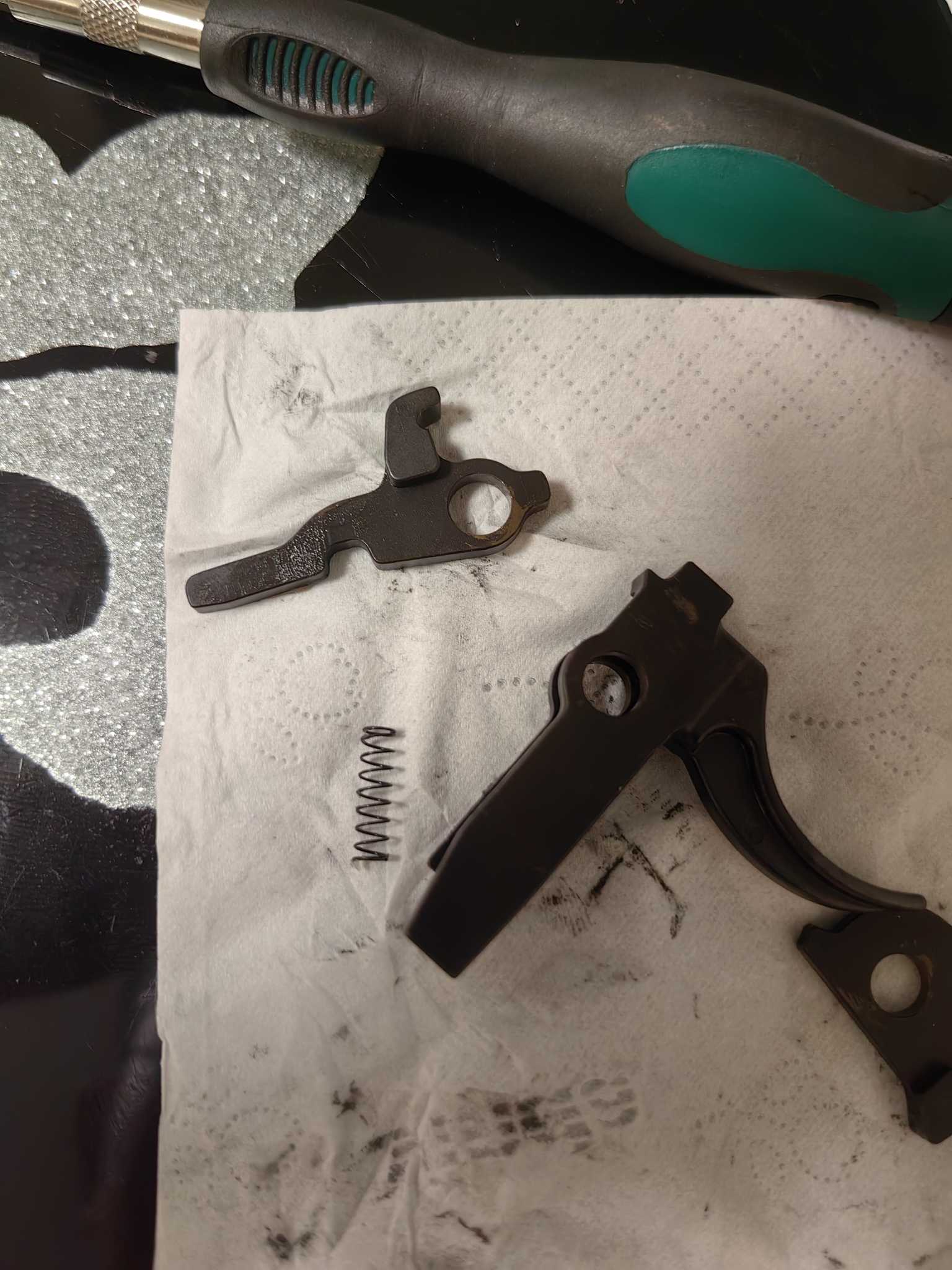

发表于 2023-7-7 18:42:17 | 显示全部楼层 |阅读模式
之前没上膛就强行打到保险,是不是因为这个导致单变连,求各位大佬解惑

 楼主| 发表于 2023-7-7 20:01:37 来自手机 | 显示全部楼层
双持路西法 发表于 2023-07-07 19:25
断联器弹簧变形了吧
大佬你过目,看看有问题吗

发表于 2023-7-7 20:07:00 来自手机 | 显示全部楼层
94
15444
 楼主| 发表于 2023-7-7 20:10:20 来自手机 | 显示全部楼层
双持路西法 发表于 2023-07-07 20:07
扳机中间带钩子的这个叫断联器,看看这玩意弹簧是不是变形了
这个就是那个的弹簧,我看好像没变形
94
15444
 楼主| 发表于 2023-7-7 20:12:16 来自手机 | 显示全部楼层
而且往下压也能回弹

发表于 2023-7-7 21:05:44 来自手机 | 显示全部楼层
把零件完全清洗下,装回去就可以解决这个问题。
94
15444
 楼主| 发表于 2023-7-7 21:44:39 来自手机 | 显示全部楼层
现在是按住网球拍单发正常,松开就又单变连了

71
750
11489
发表于 2023-7-8 12:01:25 来自手机 | 显示全部楼层

94
15444
 楼主| 发表于 2023-7-8 15:06:10 来自手机 | 显示全部楼层
followme 发表于 2023-07-08 12:01
这一套是有两个弹簧的,你少了一个
是box总共有两个弹簧吗,那是齐的,还是说断联器有两个

发表于 2023-7-8 15:17:42 来自手机 | 显示全部楼层
94
15444
 楼主| 发表于 2023-7-8 15:34:46 来自手机 | 显示全部楼层
双持路西法 发表于 2023-07-08 15:17
那我再问一下,你是抠着班级单发变脸发,还是扣了一下马上松开自动连发几下,还有连发是有规律的还是无规律的。目前我推测的话要不就是丝牙弹簧软了,或者断联器弹簧软了,锻炼气弹簧软了会导致击锤提前脱钩连发,司牙弹簧软了,导致司牙复位有点慢没有挂住鸡腿。导致联发
扣住扳机连发,就是和全自动一个效果,但是按住网球拍就能正常连发
94
15444
 楼主| 发表于 2023-7-8 15:35:24 来自手机 | 显示全部楼层
不是说错了,是正常单发

发表于 2023-7-8 18:41:52 来自手机 | 显示全部楼层
684
15998
发表于 2023-7-13 22:46:11 来自手机 | 显示全部楼层
丝牙磨损了和我一样的
