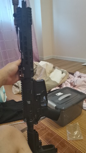

我之前改的时候一直也找不到数据 论坛也没翻着 所以想着自己摸索完发出来看看 对想改越狱鱼骨的人应该有些用处
我这个是12.5英寸 菊花头3.5英寸
精击slr三代 原厂10寸鱼骨 内管也是30厘米左右 内管探出外管大概2厘米 精击自带火帽 越狱鱼骨公鸡头正好罩住火帽 还剩一半长度  所以可以根据这个判断需不需要换内外管
还有 14.5的确实长 现在这个12.5的比较趁手(当然 要是做长造型也可以14.5)
而且这个把玩拿手里有手感质量 以为很清
结果下场架枪一会手臂就累了 而且头重脚轻 后托心必须换金属托芯
我这个还没加很多配件 下场也没带速瞄
装精击slr得加铁垫片以为拧紧了 结果下场以后就松了 所以别人建议我买O圈弄里 过两天试试 然后公鸡头和后座也松不知道是不是我这个有问题 公鸡头拿O圈或者生胶带就完美解决 后座晃动或者买6m极米螺丝 或者下面压板拧的非常紧 然后插杆拿锤子敲进去 完美解决
最后如果有人想买越狱鱼骨可以私聊我 目前我找了全网 我这家是最便宜的
刚费劲巴拉补的垫片鱼骨 精击三代上越狱鱼骨有缝隙 但是无伤大雅 然后垫片我刚拧完就有点忘记了  应该是两厚两薄 使劲拧 要不然下场容易松 一振动久了就松
