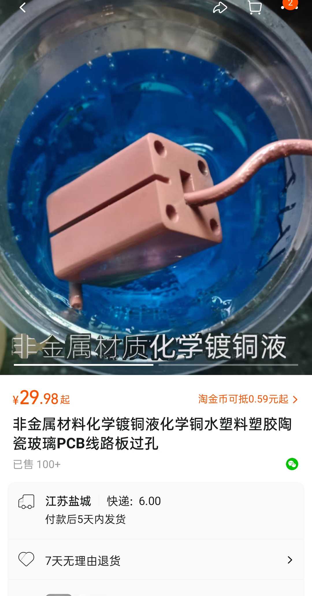

谁知道咋给塑料电镀吗。。。

发表于 2023-8-31 07:25:44 来自手机 | 显示全部楼层
顶风尿十米 发表于 2023-08-31 03:07
谁知道咋给塑料电镀吗。。。
淘宝有专门的化学镀的药水,你问一下客服
3153
29606
发表于 2023-8-31 07:28:24 来自手机 | 显示全部楼层
谁知道咋给塑料电镀吗。。。
最简单的田宫电镀自喷漆,编号我忘了
在买瓶匠域的底漆处理液,拢共80左右
