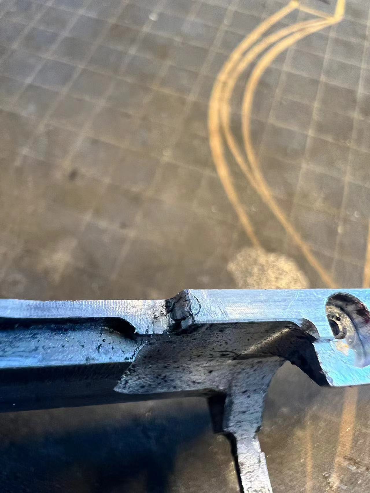

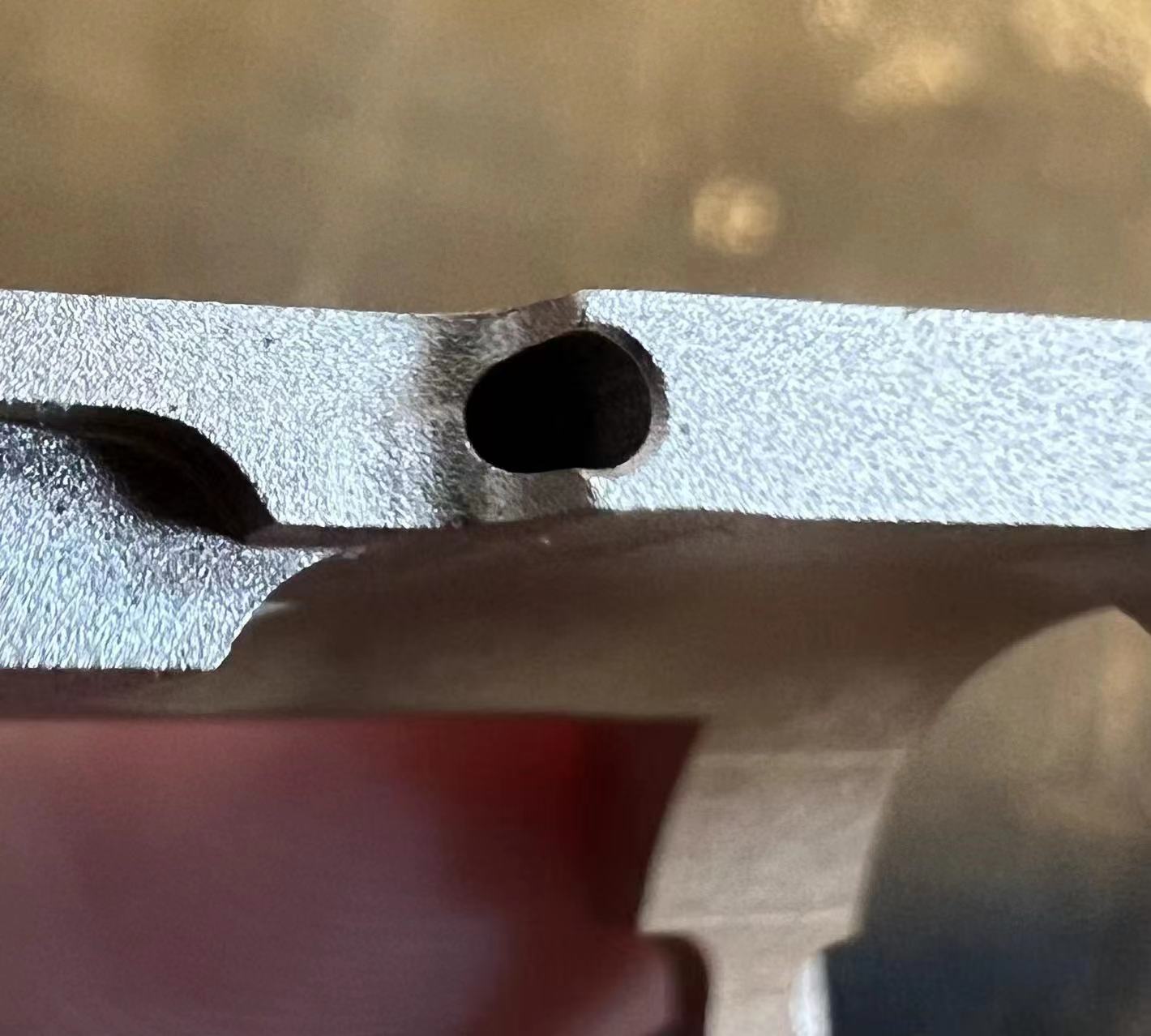

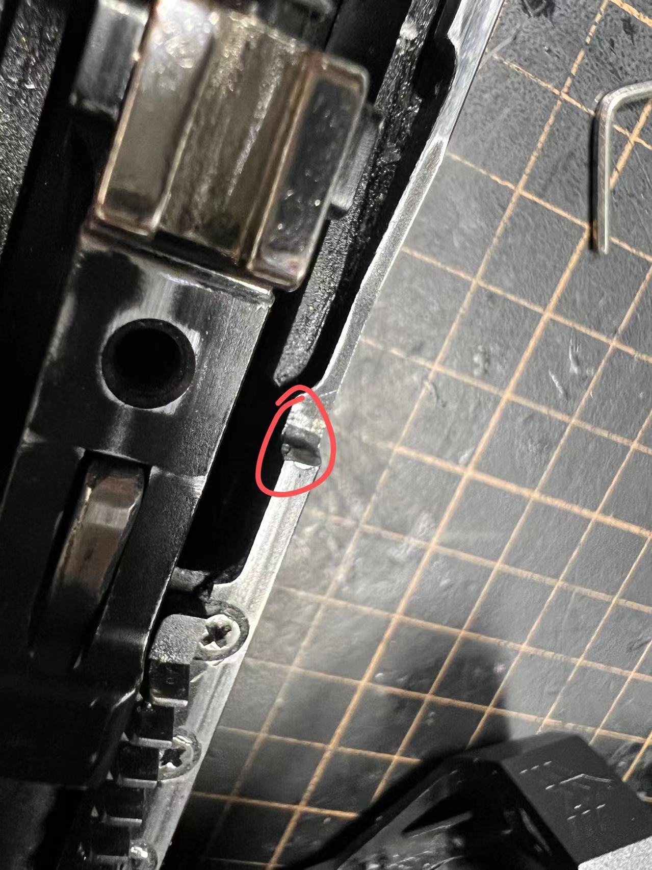

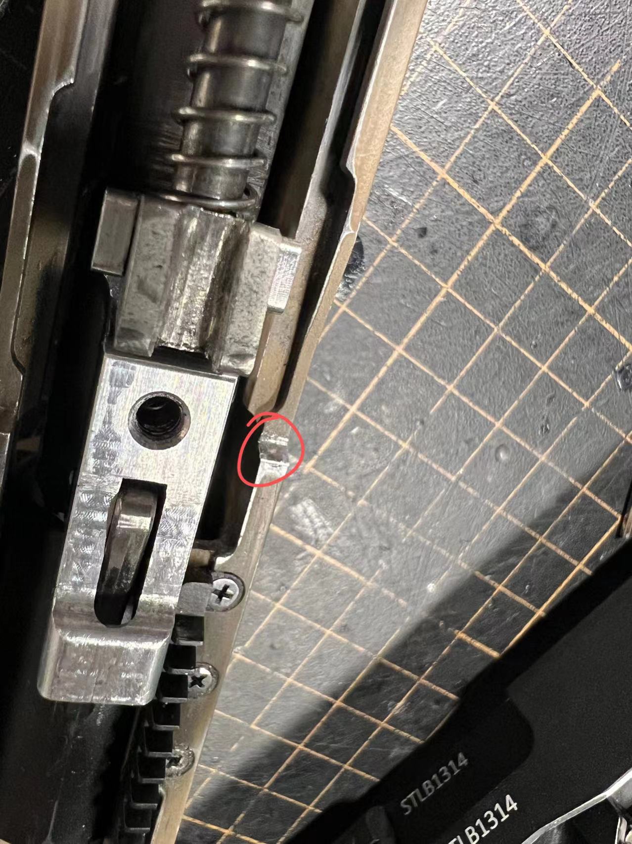

顺便,一直有人吐槽北青这滑套怎么没加强柱啊?这铝合金滑套早晚完蛋...t.其实啊,对于这点,我特地向北青请教了一下
其实...
从最早最早的G17开始,到现在的G19x
滑套一直都是有加强柱的!!
从生产之初,这里就会嵌套一根钢制加强棍然后再上磨机,进行打磨,打磨成和滑套一样的角度。
最后再进行上色处理
所以很多玩家以为,这里没有加强柱,纯靠铝合金滑套凹槽实则不然。
有,但是仿佛没有。这可能才是最高境界吧
