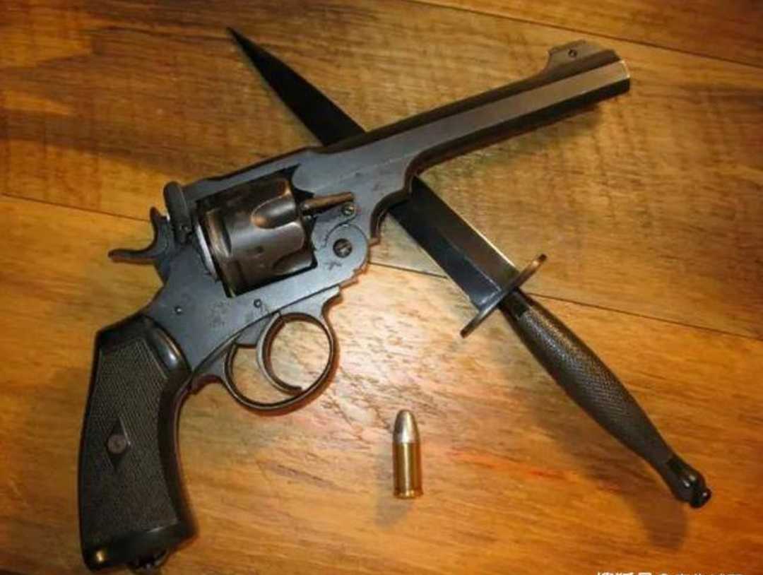

这款玩具的原型是英国19世纪问世的韦伯利转轮手枪(如下图)。
基于原型,当前市面上有软蛋款的危克 Mark系列,汽水的话只有威尔特m5一款。市面上中折换弹的左轮少之又少,此款对于情怀党来说实在难以拒绝。

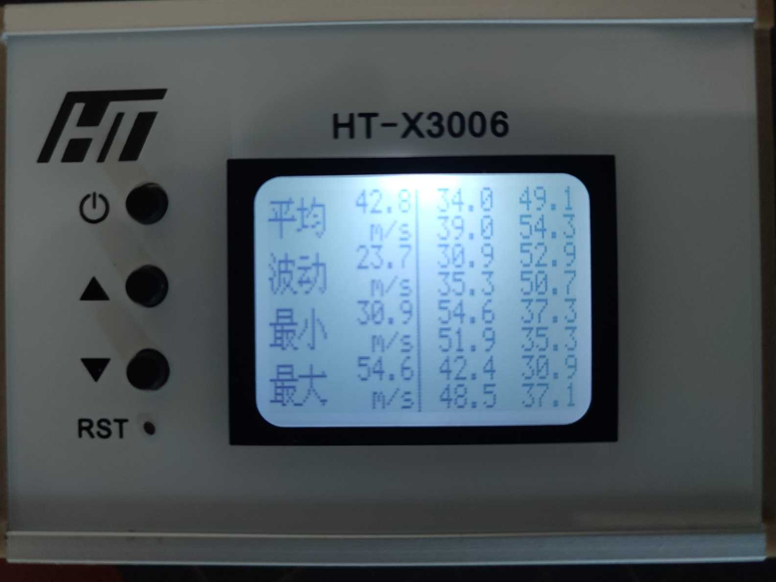

【先看最终效果】
如图,用的290,7.x的水蛋,平均跑分42,稳定性虽差强人意,但总算能打小钢靶了。
对于这个效果还不满意的兄弟,可以省流不用看后文。
有兴趣的朋友欢迎耐心往下看。

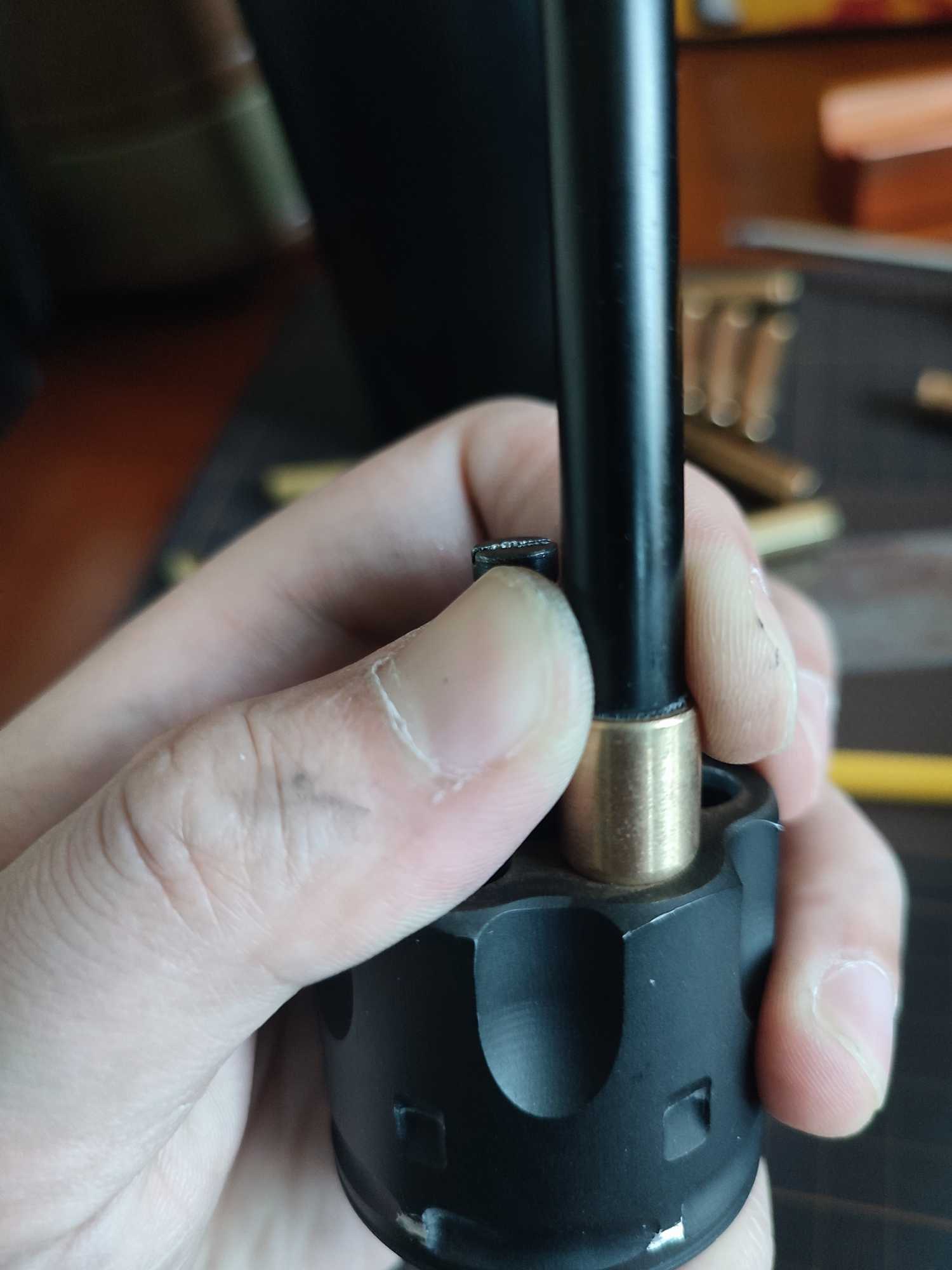

2,水宝宝塞入内管试射,跑分能到二十多,证明起码内管没问题,出气量肯定也不算小。

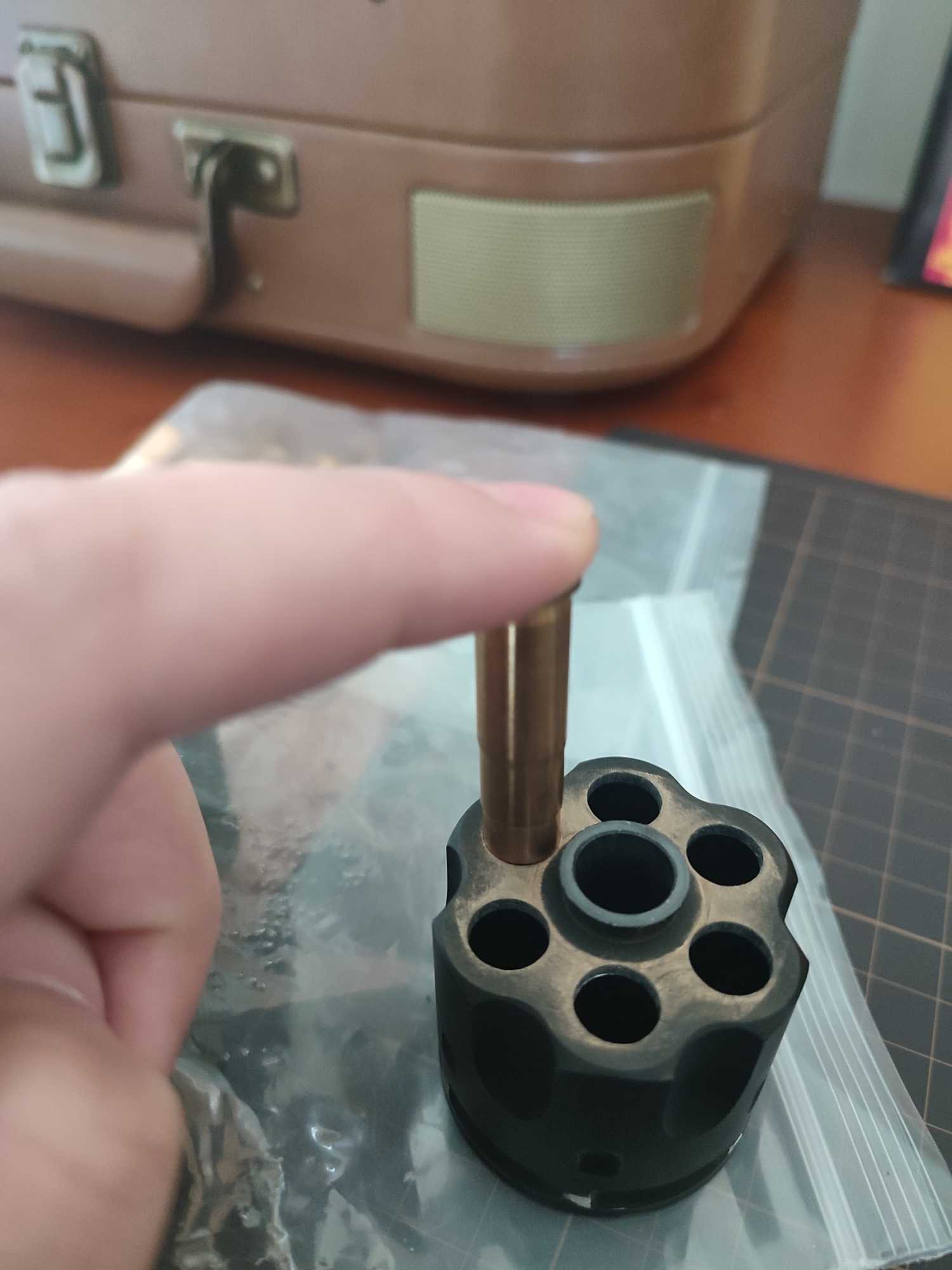

于是观察弹壳头部与内管如何连接。

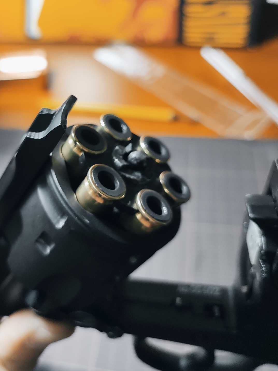

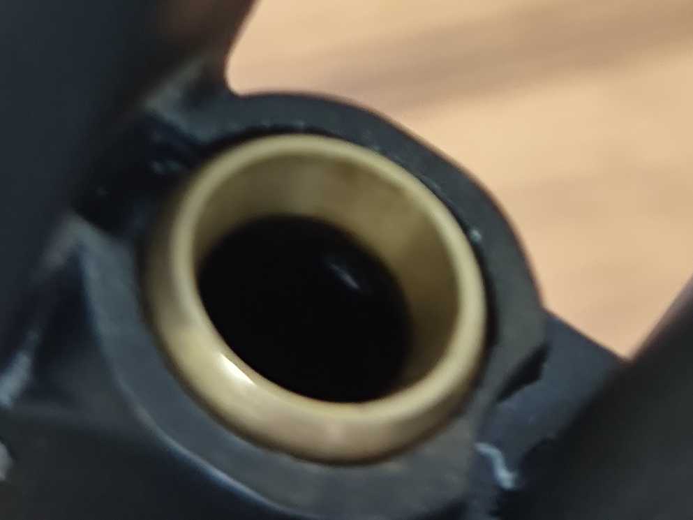

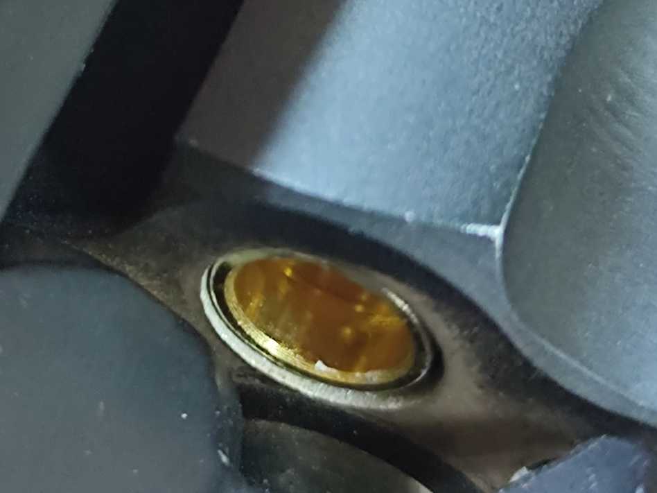

A. 内管接触面是一个可以按压的铜头,它会对转轮孔施压保障没有明显缝隙。但实测它不会轻轻伸入转轮孔,而是只在表面滑动
B. 抵住弹壳尾,头部极限依然低于弹孔平面。结合A点所得,得知这样它和内管的铜头产生了间隙,损失一些气密。
C. 弹壳头部水宝宝是被这个细细的环限制在里面的,相比只靠摩擦力的光面内壁,这个环会略微多一丢丢阻力,和不稳定的起速方向。个人觉得没必要做这个环,7mm内径光面最合适。

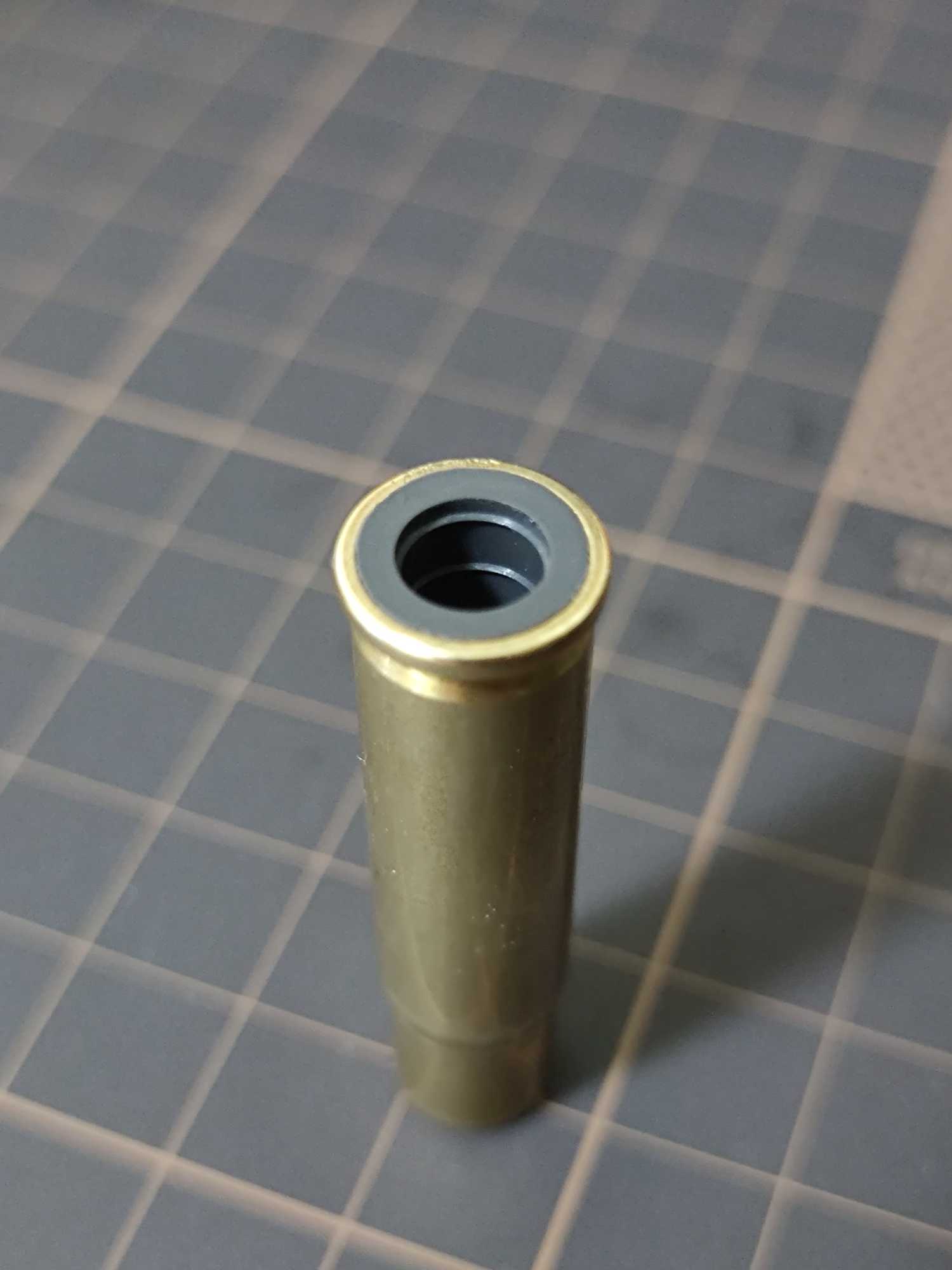

3,观察弹壳尾部接触面
A. 无胶皮,几乎纯平。可以看出是可以打6mm软胶球的(个人不感兴趣)
B. 出气孔这个位置是一个硬质的塑胶块,虽不如胶皮软,但耐磨不错,而且只要能有压力的接触,气密应该没啥问题。

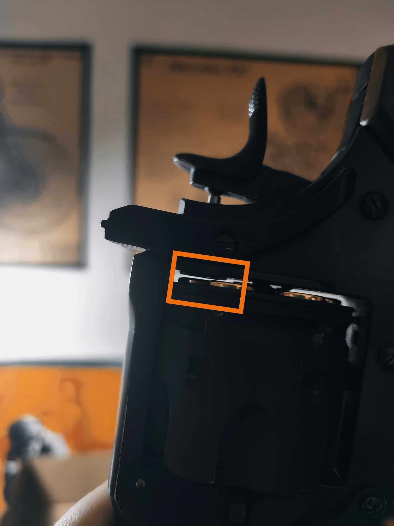

4,观察气流通路接触面,发现最大症结。

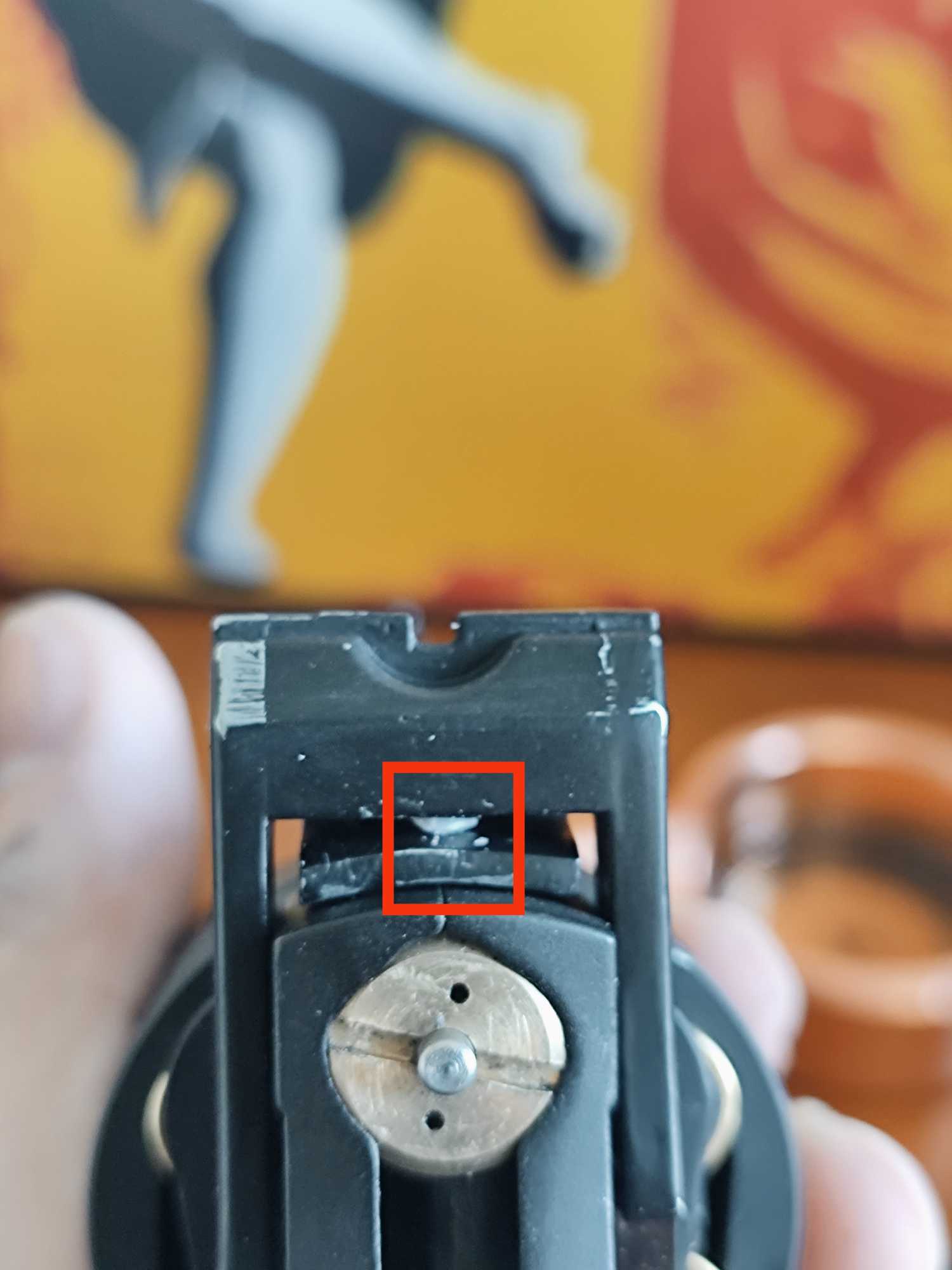

A. 转轮孔还算是贴紧了铜头
B. 弹壳尾部缝隙明显,出气孔吹了个寂寞。

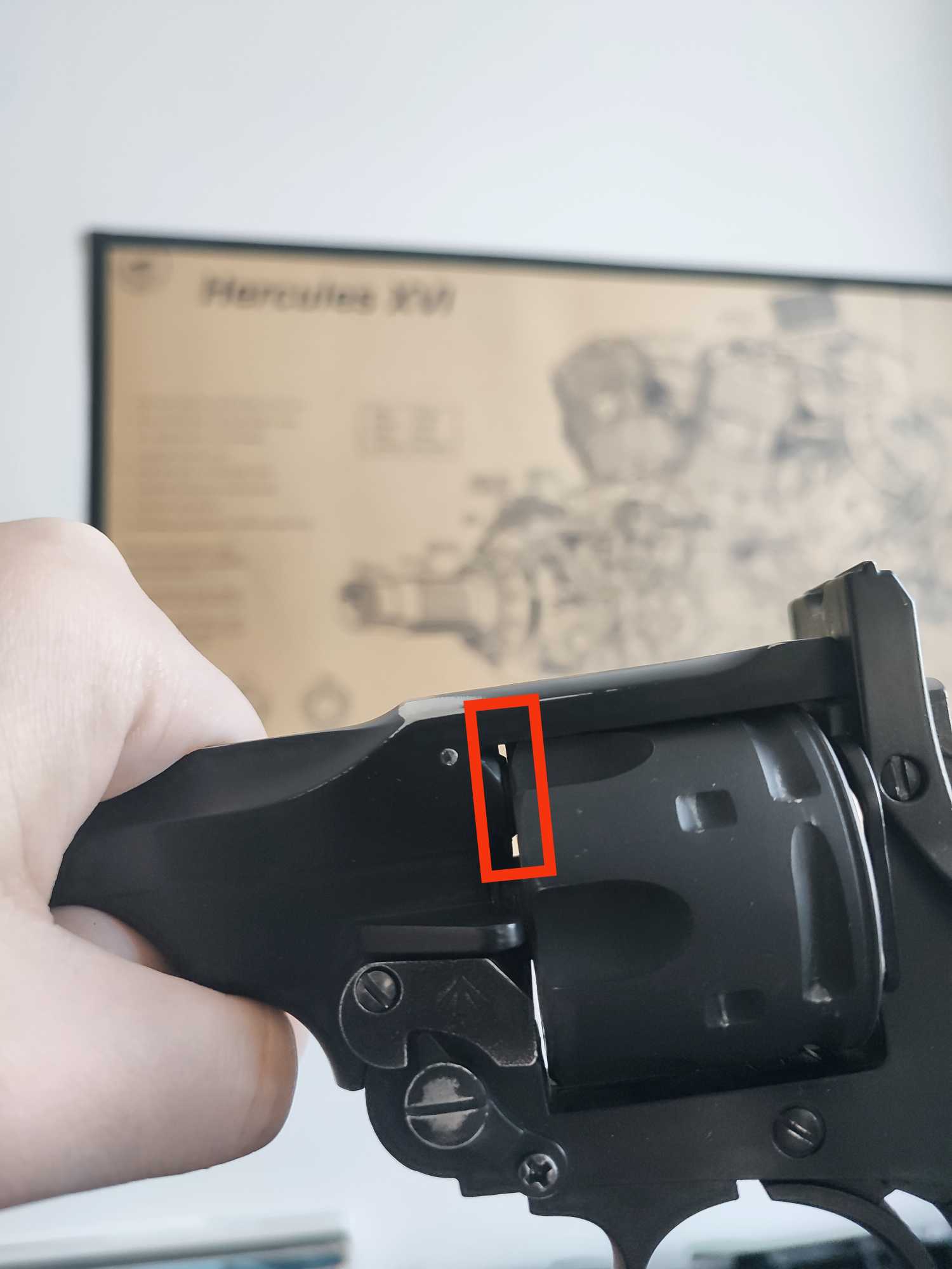

    C. 动态观察才发现,枪的上半身,在转轮推杆推轮子的时候,会后翘起来。导致上图的间隙问题(实测有时比上图缝隙还大)。

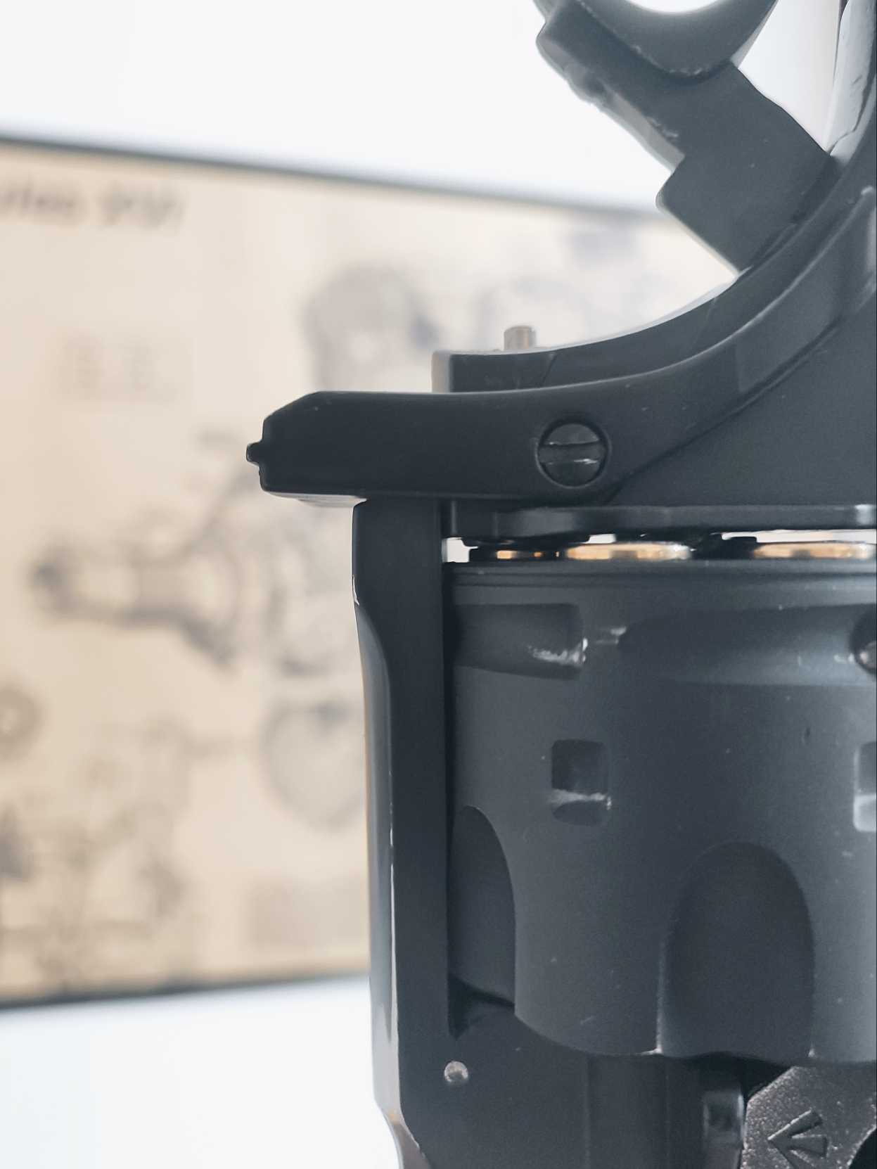

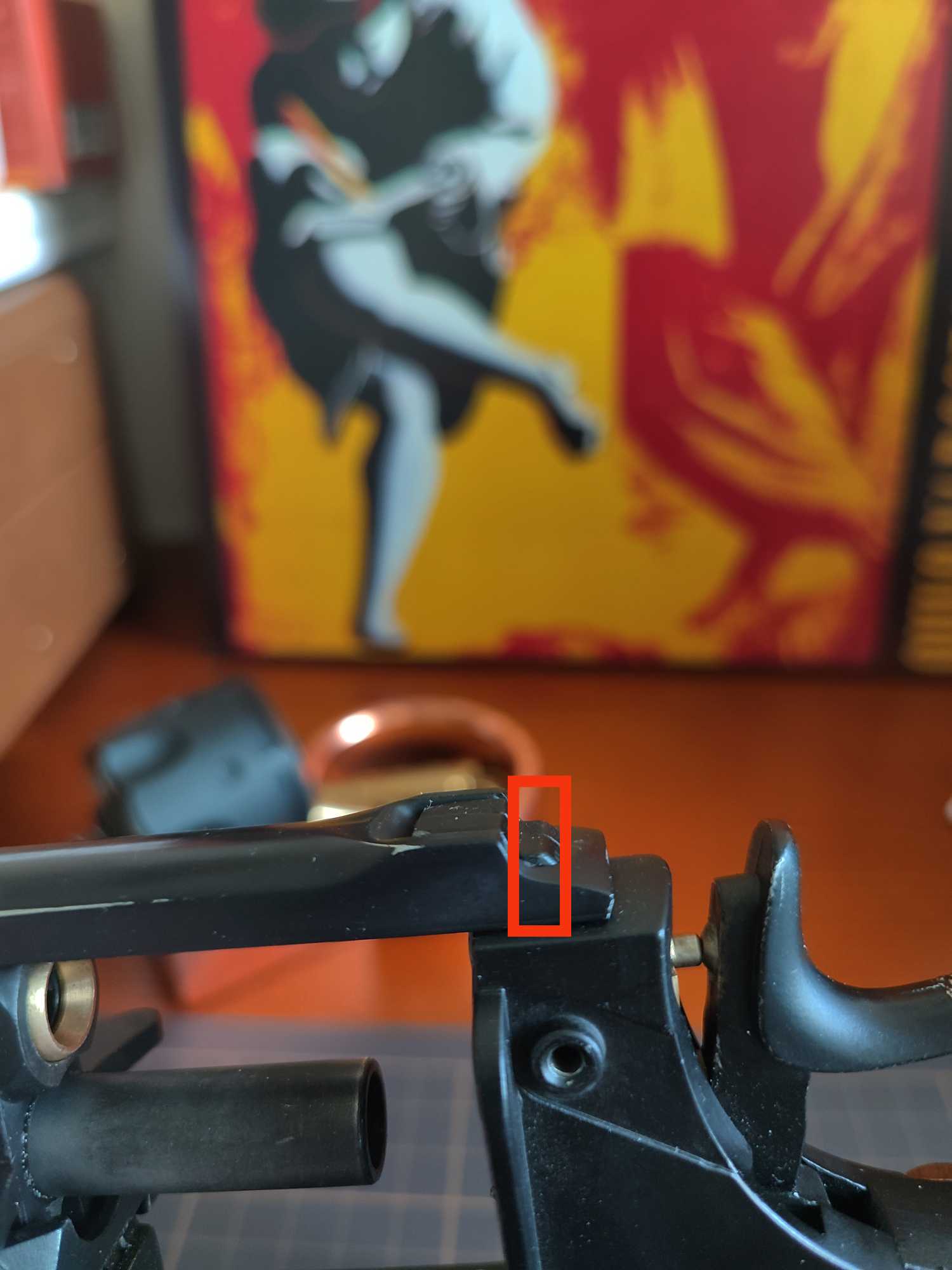

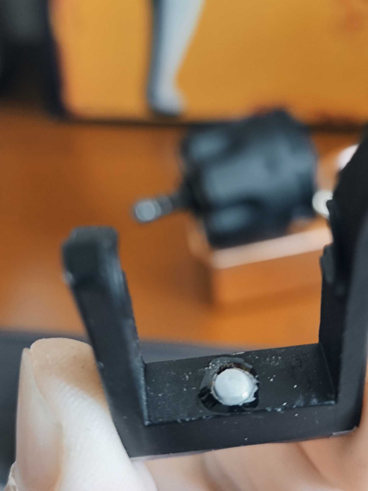

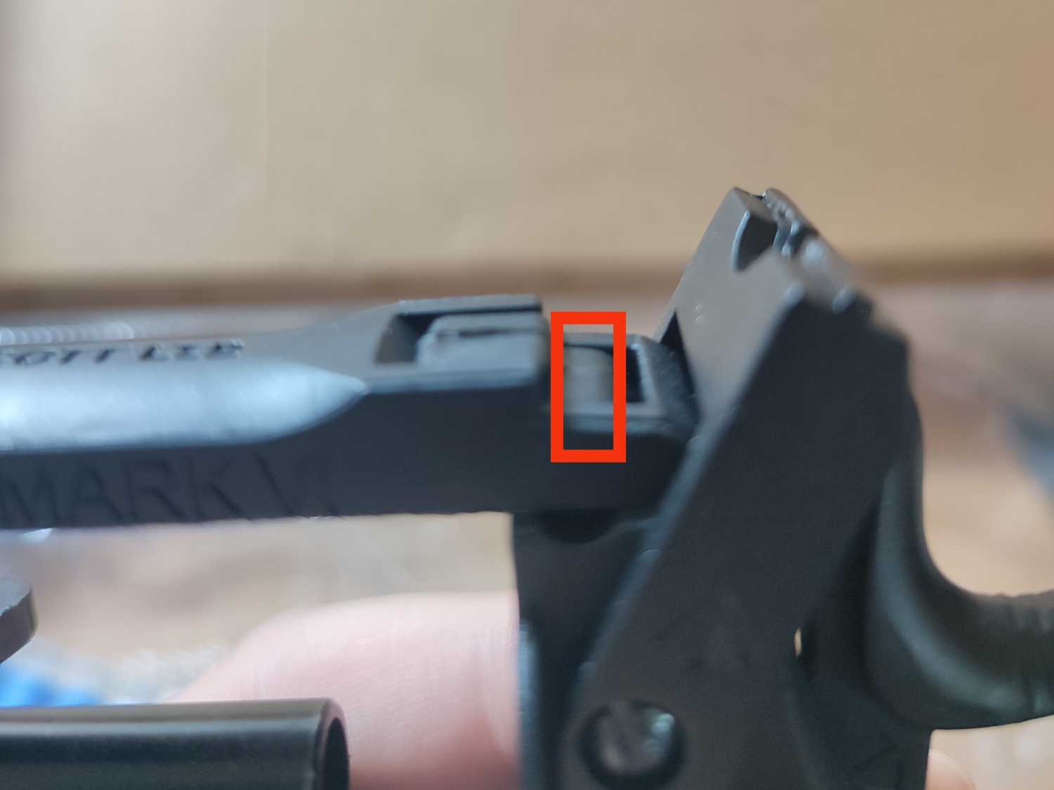

看下图,可以发现卡扣装置无法压死,导致这个尾巴上移。说白了就是这个枪的主体机构,一玩就会撅屁股。
它和危克玩具对比一下,就知道后者这个台阶顶部齐平,所以枪身才得以锁的到位。
我把这个问题反馈给厂家了,他们说确实是这部分车多了,以后也许会改进。

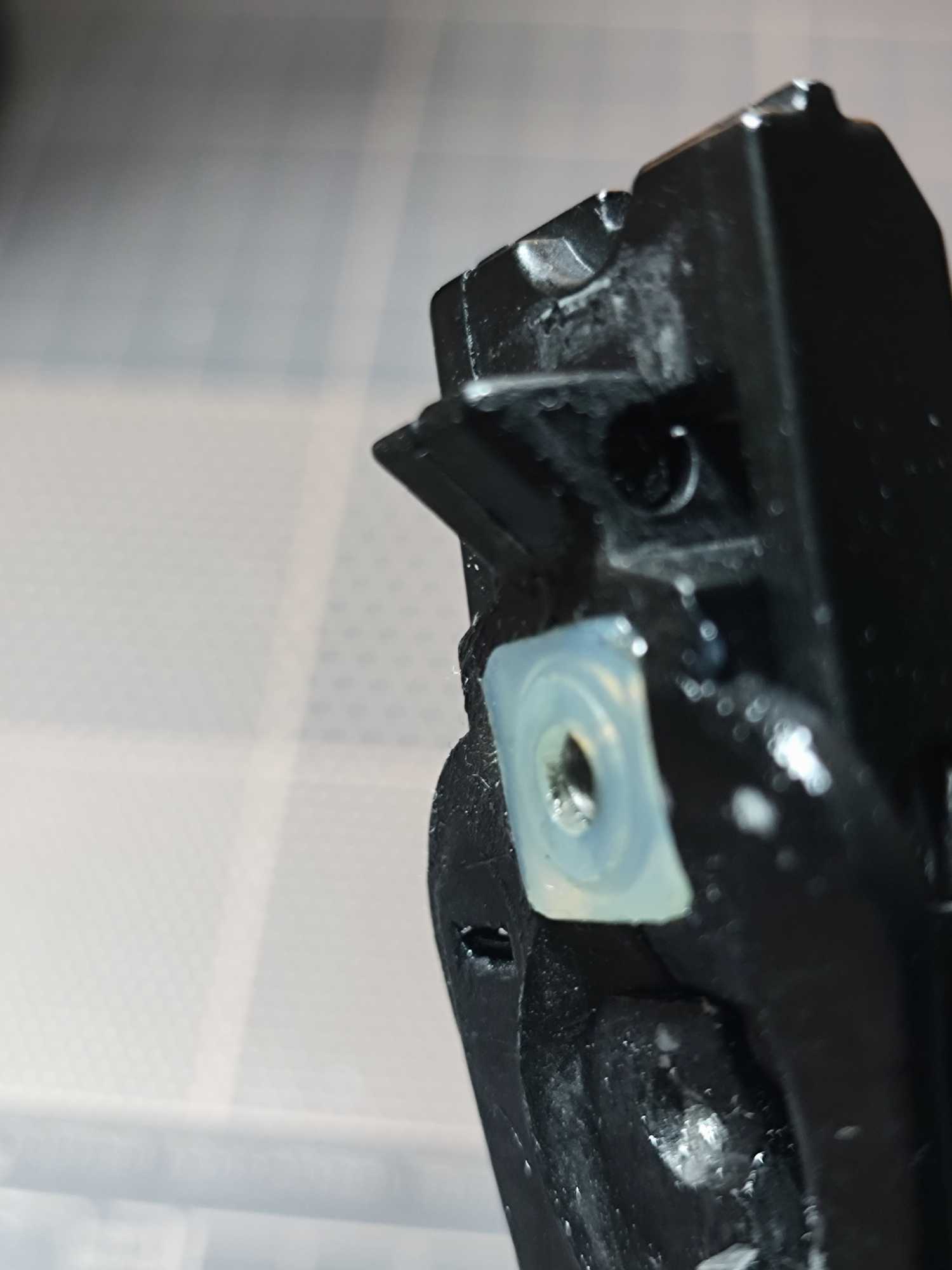

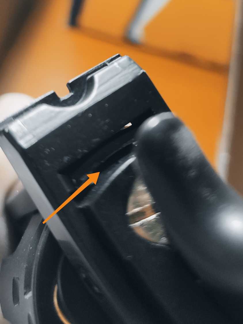

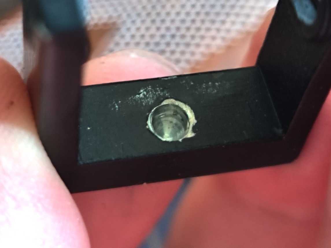

1, 首要解决枪身“撅屁股”的问题,否则一切白搭!先从垫卡扣开始。
A. 拆掉卡扣,在内测尝试垫高,以求压死枪身尾部的尖尖。
特氟龙胶带在这个位置一铲就掉,于是我选择了更结实的方法。
手上的小钻头只有一个3mm的,正好!在靠后的位置钻孔,注意不要钻透了零件。我是手持的,略有瑕疵,如果家里有台式钻,可以钻的更直。
B. 廉价购入3mm左右的3个尺寸的塑料条,挑选一个尺寸恰好能塞入的。

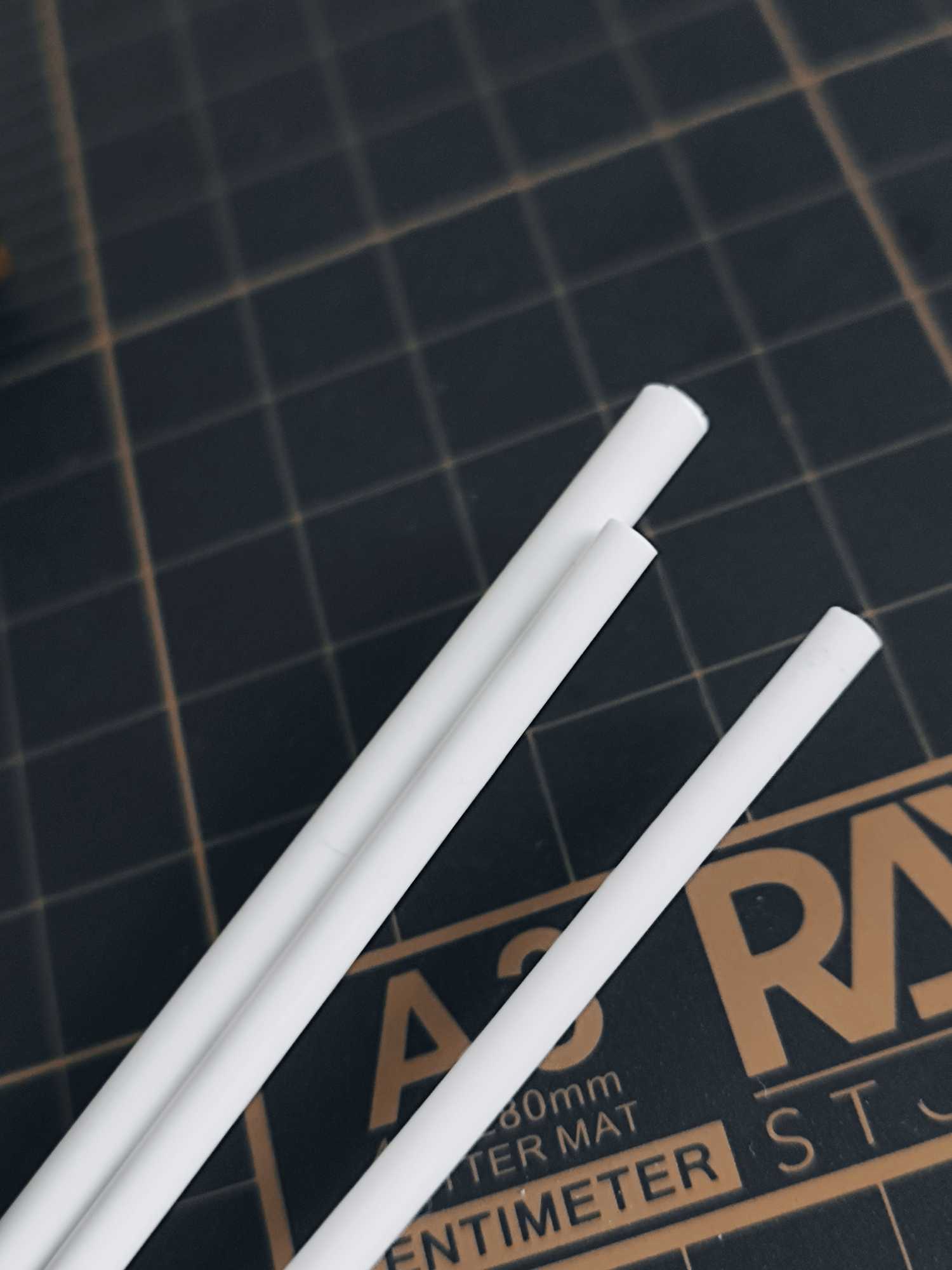

剪一小段插入(建议略长),502伺候,彻底干燥后,比划一下长短,把多余补分打磨掉。
C. 装入后的完美效果是:打开和归位时都不卡,且扣动扳机枪身不再上翘。

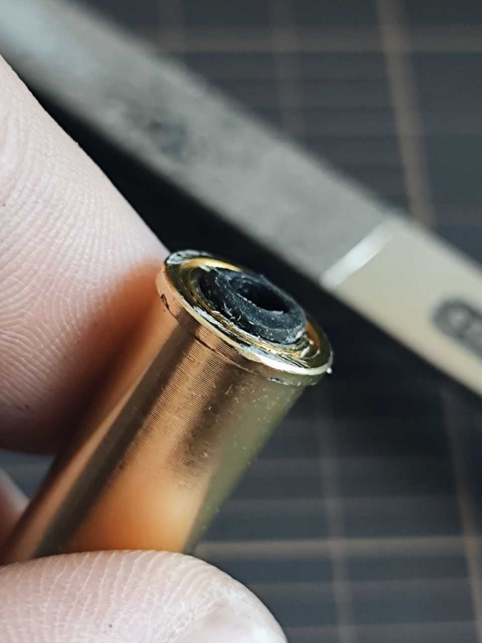

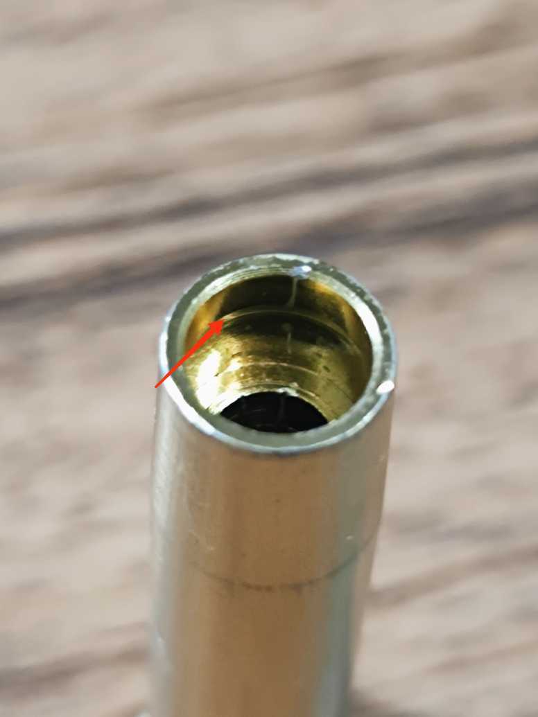

A. 使用原厂弹壳的话,此时壳底和出气孔间隙已经非常小了。可以买外径6的胶皮管,塞入底部,露一点点出来即可,很稳不用打胶。平均跑分可以上30。

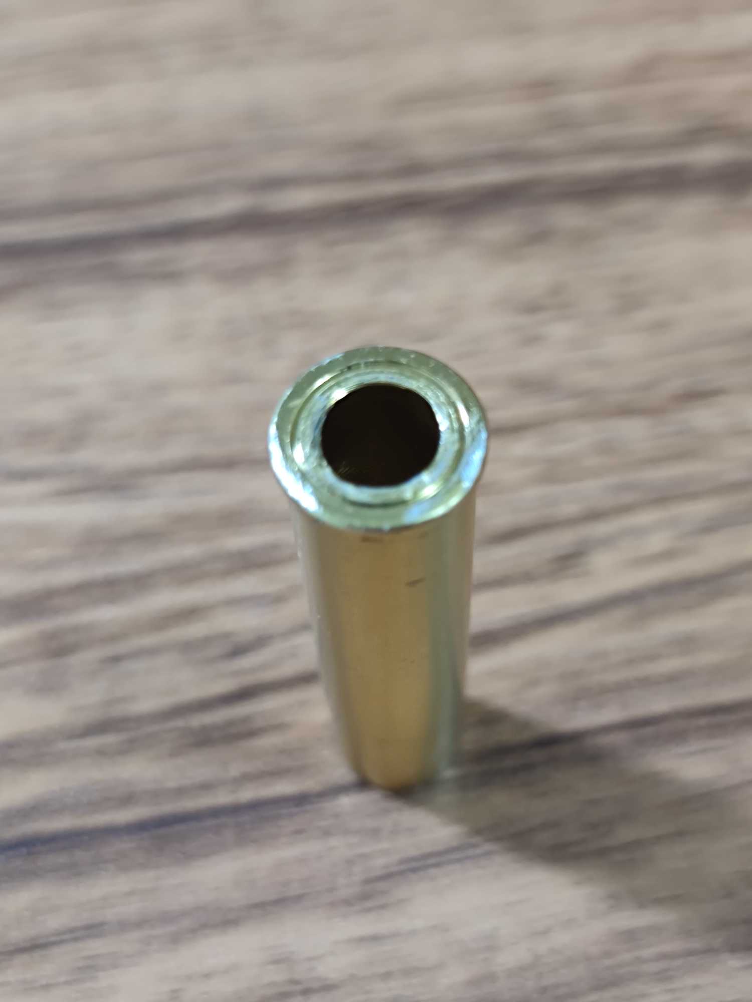

B. 个人最推荐斥巨资(一百出头),买tb上的纯铜升级蛋壳。
这款蛋壳也是前7后6的内径,但底部有一圈做了更大的内径,自带胶皮之下还可保持较大的进气孔径。
弹壳头部靠内壁平面稳住水弹,无多余阻力。
最重要的是,它比原厂头部要长,可以与内管铜头接触上。转轮送弹到位的时候,能听到内管铜头套上蛋壳头的“咔”一声。而且很轻,不影响转轮继续下次行进。
弹壳底部和气孔无缝隙。

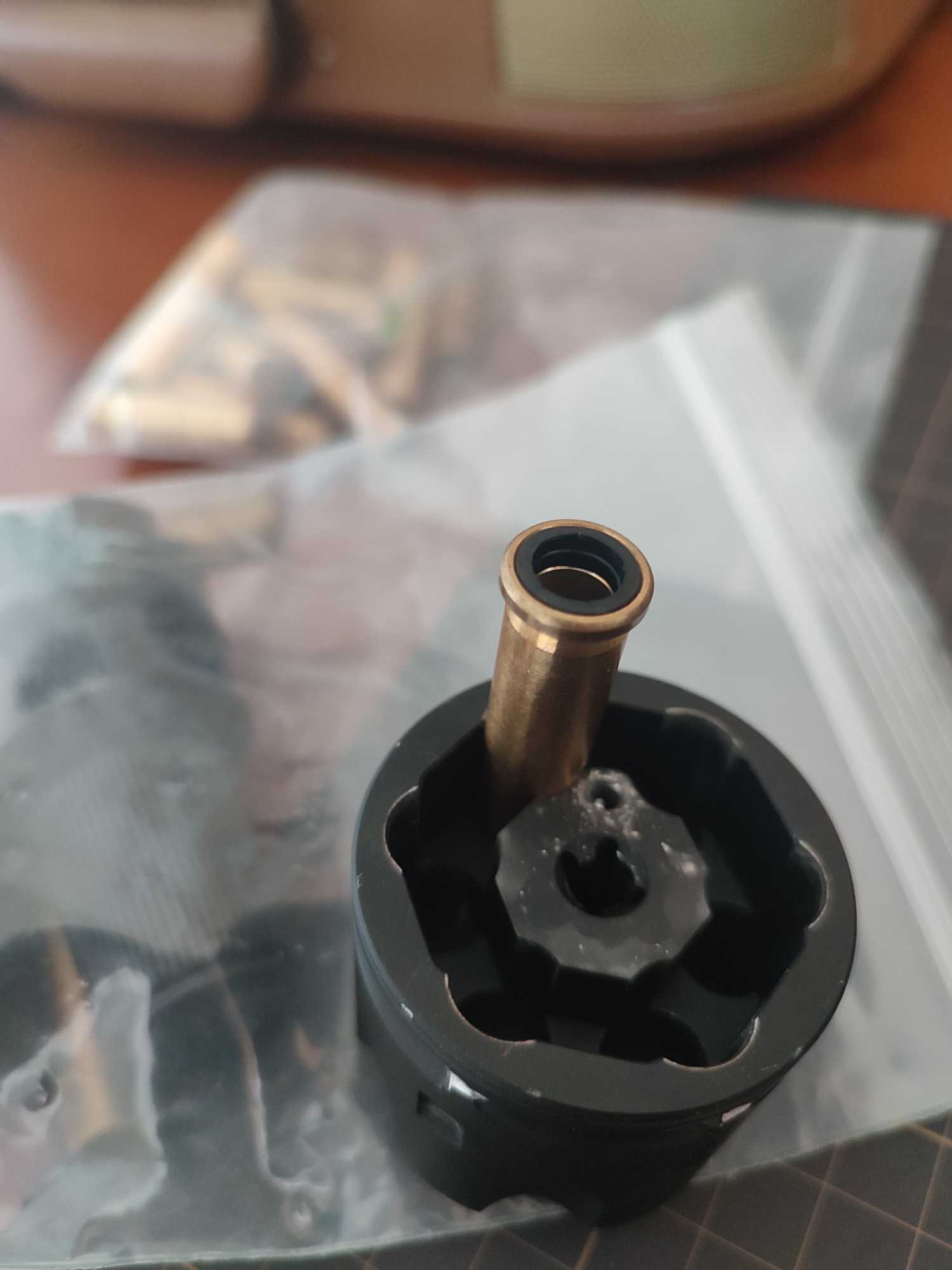

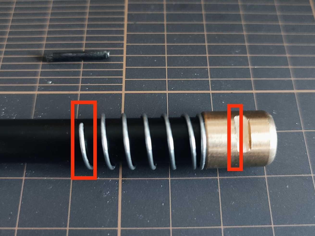

3, 砸出内管销钉,拆除内管机构,弹簧剪掉3圈(看具体喜好),铜头顶部的限位槽向左磨宽一些。
这一步的作用是,增加铜头的伸出极限,并减少其和轮盘转动的摩擦力。
好了,如上这些做完,就可以有明显提升了!除了挂墙和无弹把玩,室内打打钢靶也变得可行。

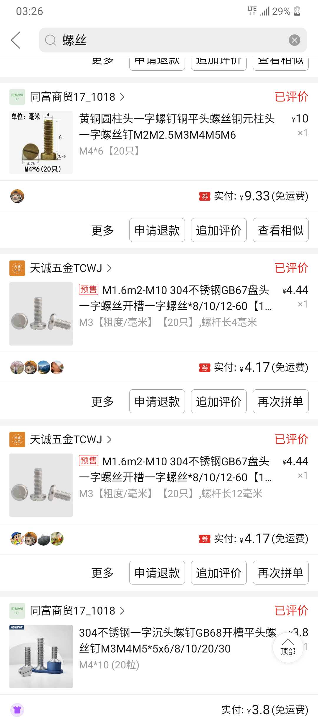

看你这么花费心思折腾这款韦伯利,我想起去年了,这把玩具1400到手后,网上找阿水的教程拆,了解基本原理,然后把所有,是所有易损件儿都进行了毛边打磨,扳机组,退壳星甚至包括那个锁扣的v型簧……花费了大量精力,力求最大限度减少零件磨损,现在想想也是挺美的,人有目标,去追求,就不至于过得那么难看,挺好的。另外建议把那个碍眼的十字螺丝换成一字,我上我订单给你找找,当时游标卡尺量出来数据,然后对比国标螺丝表得出来规格具体匹配型号,还有建议把假螺丝用螺丝刀拧几下,你懂的,击锤上面那个凹槽里的小铁球容易掉,整点金属胶直接焊死吧,小球建议用砂纸或者锉刀弄出一个光滑小平面,能有效减少对那个出气阀针的击打出凹坑,当然这是强迫症玩法,我每把玩具到手基本都是这一套操作
602
10794
发表于 2023-11-29 03:47:36 来自手机 | 显示全部楼层
M3,螺杆长12mm的,毕竟长了可以截,螺帽有轻微不同,可以手搓弧度,最后马克笔涂黑。大半夜失眠刷到你的帖子,同道中人难免惺惺相惜,希望可以帮到你
