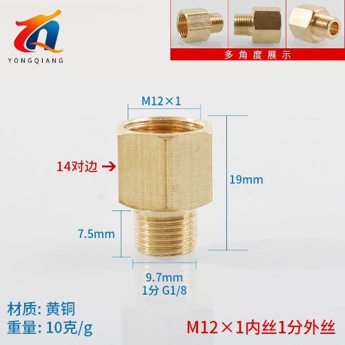

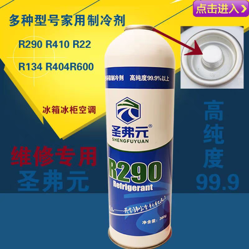

这是串290瓶子的配件,我还是放帖子里吧,也省得你们问了,上面的所有东西除了充气宝我总花费58.17
290瓶子是这种M12螺牙的你们别用错了,手上没有的话就去外面汽车修理铺或者空调修理铺要一个

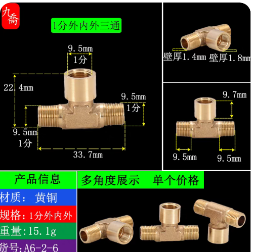

气阀丝口是两分的,三通丝口是一分的,所以气阀和三通之前还得加个这个

低调大佬来装B 发表于 2024-01-07 10:08
像这种290罐子能储多少气?就是充完能打多少次?
我目前也不知道,加瓶子只是为了每次出气量更稳定(因为有气阀),你带着充气宝在身上还担心什么续航问题
