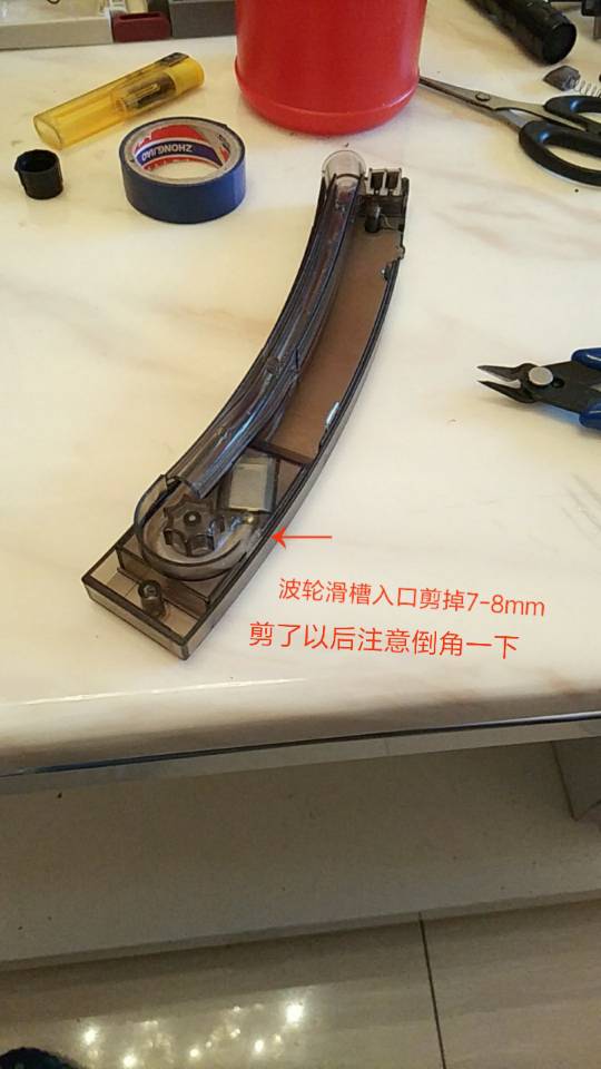

第一步,拆开,注意阻弹器弹簧,图略去。
第二步,剪掉波轮右边进蛋口滑槽约7-8mm,这么做的目的是尽量减少两颗蛋并排卡住的可能性,剪了之后要内倒角。如图

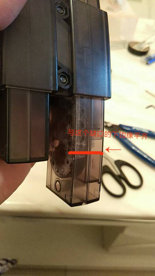

剪完装好的效果及位置参照图

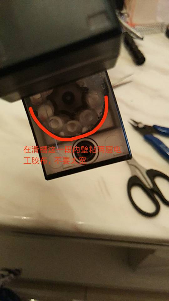

第三步,在波轮滑槽内测粘两层电工胶布,胶布需要自己剪宽度,别太宽,略<滑槽高度。如图
然后,装回去流畅的Happy吧。

成品视频可以到mp5k三群找我看。

改过后,弹出来是受伤的怎么回事?切口没磨平?

检查一下波轮、滑槽和输卵(蛋)管壁有没有毛刺

实际我改了一样碎

这个是改善断供的,跟碎蛋没有关系,碎蛋要检查毛刺

实测有效,多谢大佬分享
