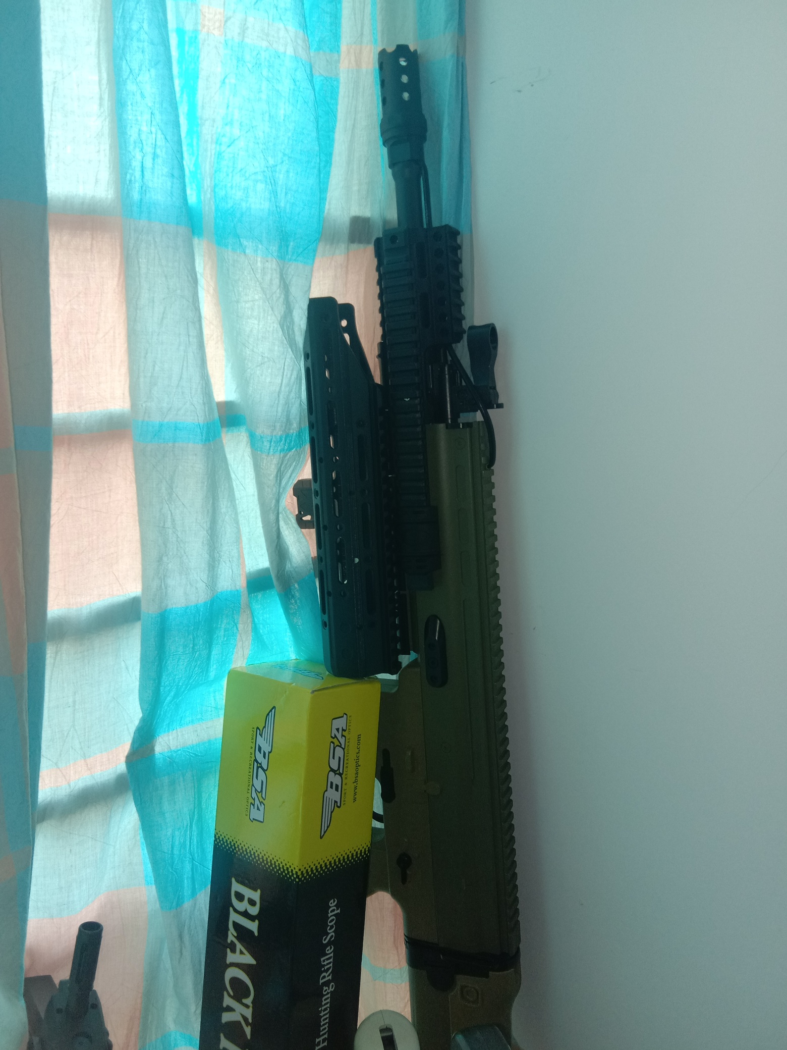

请教一下大佬,我这把锦明scar二代用了延长管,内管还是原厂(将来会改),但是感觉原厂全气量气缸不够用了诶,只能通过换弹簧来保证弹道以及不碎弹吗?左边是作为参考的AR 11寸鱼骨
