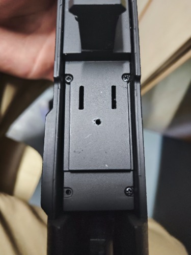

还给我少个螺丝

论坛开源区的tar21平顶导轨无法在新版tar21上使用

鱼骨是中奖了,可以退换,武袭的售后还是很好的,发这个帖子本意主要也是指出不足,许多优点都没有说,能看见这个发射器复产也是非常高兴的,还是希望大家能多多支持商家,推动更多已经停产的发射器复产升级,比如说Aug什么的
