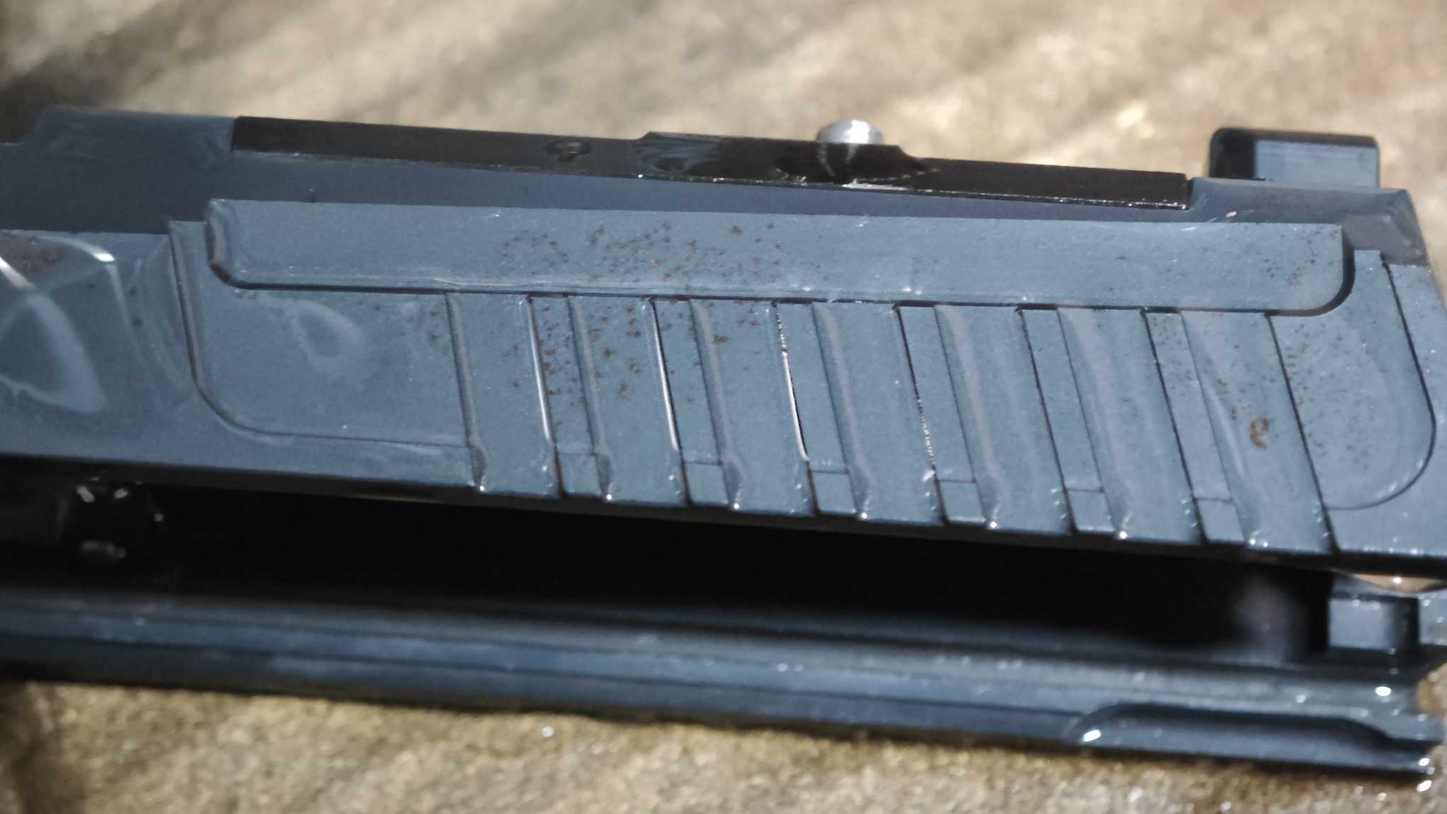

放着没事,一挂墙发现架子锈了,准备换个架子结果发现滑套也锈了

发表于 2024-6-19 20:40:35 来自手机 | 显示全部楼层
退镀,喷砂,DLC

 楼主| 发表于 2024-6-19 20:40:40 来自手机 | 显示全部楼层
就是直接重新做dlc可以盖住吧

 楼主| 发表于 2024-6-19 21:02:20 来自手机 | 显示全部楼层
不知道什么情况,上一周还好好的,去了玩几天回来变这样了,空挂还略微卷边了

发表于 2024-6-20 09:41:17 来自手机 | 显示全部楼层
是不是这几天太潮湿了,我也很担心我的钢滑

发表于 2024-6-20 12:02:47 来自手机 | 显示全部楼层
用线轮抛一下,可以把锈弄掉,并且尽可能不损伤涂层
