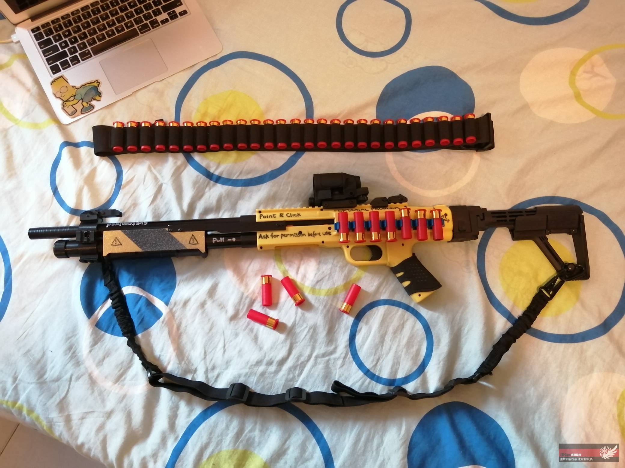

[讨论] 黄壳黄蜂喷,100%抛壳,10m易拉罐
111
2120
7101
7101
发表于 2020-2-26 17:34:23 | 显示全部楼层 |阅读模式
14kg弹簧
工匠大师鱼线管
炮灰工坊5+1导轨前头
短剑原厂机瞄
其余原厂
用的ss短弹,奶2红头弹也可以,初速64-68,四变点10m能归零
奶二黑头和工匠黄弹不行,一个不准另一个初速减半

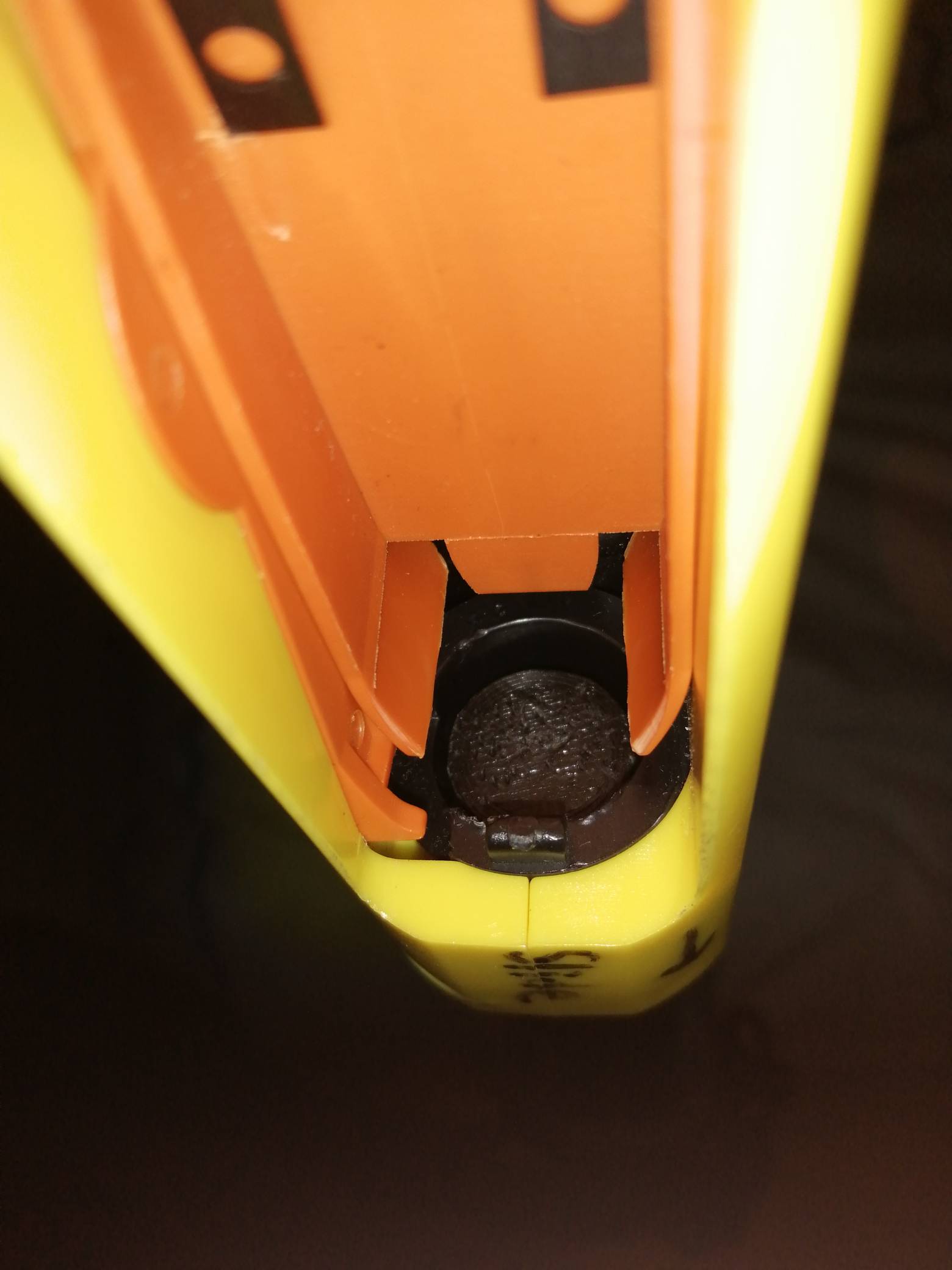

为什么我的100%卡壳

建议检查一下抛壳钩有没有勾到壳,以及发射管有没有推到底

能抛壳,是下一发上膛推不上去,卡在中间,还得摇一摇或者摆正才行

啊,你是没有那个补件。注塑的时候缺了一个件,找黄蜂或者炮灰家买东西的时候跟他们说给补一个就行,免费的。黑色那个3d打印的小块,换完了供弹贼稳

这个我有,我猜应该是那个跷跷板一样的结构的问题

我买了一套新款的,比老款稳
