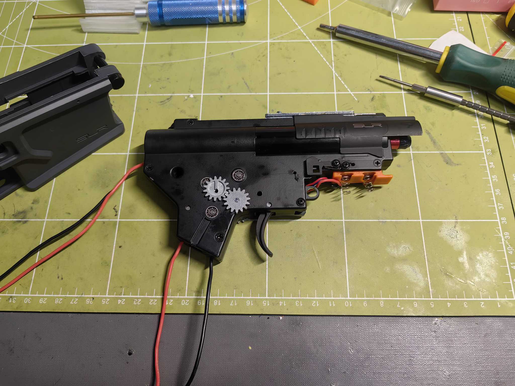

前天下单,沿海发货今天下午到028的,给物流点个赞,五代的新模具挺不错的,玩具表面质量不错,也是为了这个灰色机匣才下单的,到手用7.4电池试了试,性能中规中矩,用筛过的丹,丹道不错的,下面是到手拆的一些情况。
【槽点1】
精击祖传内管打孔手艺,三代也是这样的,为控出速吧,强迫症患者表示不能接受,后面换掉。
【槽点2】
沃霸螺丝只给两颗,有的哥们说是怕螺丝多了会顶到波里的电线,强迫症患者后面一定要补齐。
【槽点3】
啵内润滑油极少,还不是偏少,到手建议拆托芯取出尾顶向啵内涂油脂,或者直接拆啵做润滑。
【槽点4】
祖传易断止逆齿潢,很软,前面帮人修了好几件精机原厂,都有止逆潢断了的情况,后果就是天梯刹不住,齿轮回转,蛋糕齿柱子打坏拉桥旗,准备换高速电机的朋友建议换一个琴刚材质或粗一点的。
原厂齿轮是18比的非移柱粉压齿,电机还是超力红皮,我这件的蛋糕齿还切了2齿,可能还是为了控出速吧哈哈哈
因为准备上个3万1左右转速的高扭电机,后期可能还要上更高速的无刷,还是换了一套移柱刚切齿,天梯桶换了无回趟的shs天梯和卤蛋拍头。
原厂的回趟块就得打磨掉半截小尾巴了(下场党不需要回趟功能)
调完齿,做好AOE和润滑就准备合啵了。
原厂岗头推觜气密也挺差,也一起换了,内构就先这样了,后面时间充裕了打算加个伙控
原厂内管30㎝左右,用的全气量缸,搭配内管最好在40㎝以上,手头正好有个钛灰色的11.5寸金骨,换了提升一下外观颜值。
(很多朋友吐槽五代外形丑不协调,还是常规造型耐看吧,反正买个五代就图它的机匣)
最后内管用了42㎝,配原厂潢出速是78-82,用的驰海白皮3.1W高扭电机,11.1V满电秒速25,先这样吧,明天再搞搞收尾工作。

内部都差不多的,四代短款一体尼龙啵,五代长款一体金波,就看你喜欢什么造型了,不下场建议买四代。

AR系列的基本都通用,我上的是slr的,没加垫片直接上。

可以的

银翼家的slr系列钛灰色,和尼龙还是有一点点色差

12796
发表于 2024-10-15 08:29:36 来自手机 | 显示全部楼层
不想回趟就空挂打啊,锯掉没预供了

原厂12米A4吧,下场用要插璇才能用

用svt 1.88。

是的,后续还得加火控和无刷电机,不然扣单发发热太快了。。

外壳和四代的差不多,但里面的玻是锌合金材质的。

你仔细看一下,我只是把回弹的那个突起打磨掉了,预供还是保留了的。
