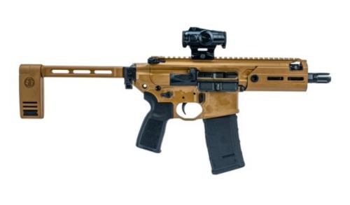

另一平台:MCX Rattler 响尾蛇
介于一般不会把ddm4 pdw和ddm4 v7看做一个平台,而且响尾蛇也有属于自己的一代二代,因此脱离出主线来介绍。
一代rattler响尾蛇——基于mcx二代而来的pdw系统。
最初的响尾蛇只有.300blk口径,后期也有5.56版本(不过这个管长最适合的还是.300blk)
与2017年推出,是为美特种司令部的pdw上机匣套件计划提供的。
这一版本的rattler与二代virtus基本结构几乎无二,但有一个很重要的区别,响尾蛇上机匣延伸较virtus有所缩短,因此需要补丁才能通用鱼骨。
以及仓管很短,导气和bolt也为此做了改进。
外观特征上,响尾蛇特有的张力型握把,独一无二的斜切后握把非常容易看出。
护木方面也很短,只有两节mlok。
因为其上机匣延伸较virtus短,因此不通用鱼骨,不过可以通过补丁来装。
↑响尾蛇也是美特战司令部的"低特征突击步仓"(Reduced Signature Assault Rifle)的中标产品,成为美军的个人防卫武器。
(考公后初代响尾蛇也进行了改进,主要是仓管长度和消音器方面。)
(军用还是警用版本也有过keymod响尾蛇鱼骨,不过比较少见,似乎在一些特警那里能见到。)
啊啦当然,入选的一个原因是rattler上机匣也能装到m4下机匣上,让大兵们有1:1的m4手感,想家是好事啊,才…才不是我史密斯和sig有什么秘密呢(心虚)
当然,老美酷爱更换上机匣玩解构乐高游戏也是真的
后期还有一版响尾蛇,同样是gen2机匣风格,但是更换了鱼骨。
名为mcx rattler canebrake,仓管同样是5.5英寸,但是护木加长,该版本前端也有假抑制器的版本。
护木有细长的散热孔

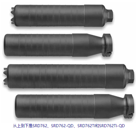

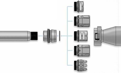

而名字后面的QD,则代表快拆功能,比如上图的SRD762-QD,
就代表了能快拆的762口径奶瓶消。
所谓快拆,一般发射器仓管末端都有螺纹,5/8"-24tpi或1/2"-28tpi(水圈基本已统一度量衡为后者14逆牙(当然某些新品的螺纹似乎不是这个啊)),一些消音器是直接通过螺纹拧上去的,这种消音器拆卸略微麻烦,而且拆了后直接射击效果不好。
而因此一些厂家如surefire、Q蜜獾等就推出了自己的快拆消音——即先将火帽通过螺纹固定在仓管上,然后通过比如火帽上的螺纹或者自己独有的锁定结构将消音固定在火帽上。
这样的好处便是消音拆装更方便,直接拆卸后也可以使用火帽设计(emm其实可能还需要调导气箍)
sig的qd消音便是按上图1方式快拆的,可以处理更多环境和情况。

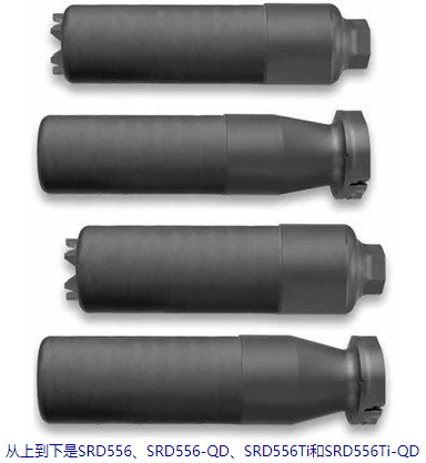

而SRD消音的后缀"TI"则是指以钛为材料的消音器,比常规的钢质量更轻。
不过SLH和SLX消音之后主要材质就变为镍铬合金了。(当然也还是有钛版本的,钛强了!)

火帽方面,三种快拆型号对应地都有相应地快拆火帽,通过下图1方式固定与仓管后再连接消音器。也有直接作为单独使用火帽的版本。
这里没必要详细介绍只是一味列举。
然后当我想要列举时发现已经传不了图片了()
总的来说还是看后缀。火帽本身也分为.300/5.56/7.62版本,带qd的则是可支持与相对应消音进行连接,slh/slx有专门的qd火帽。而奶瓶消则是之前那张图上的火帽。部分图片放在楼中

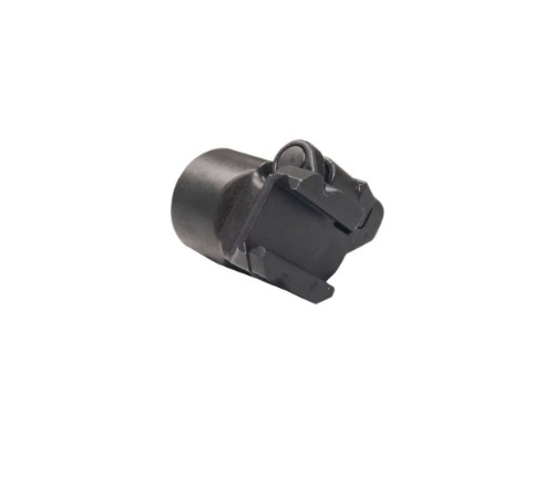

mcx系列因为其独特的bolt设计(与其独特倒不如是非要与众不同的强迫症(不是)),将ar传统的复进簧托芯区块省掉,而可以直接通过后端的竖置20mm皮卡汀尼导轨安装可折叠的托芯。
这个导轨系统也算是很强的创新想法了,模块化进一步提升了!
(模块做成 EX 等级7/10)

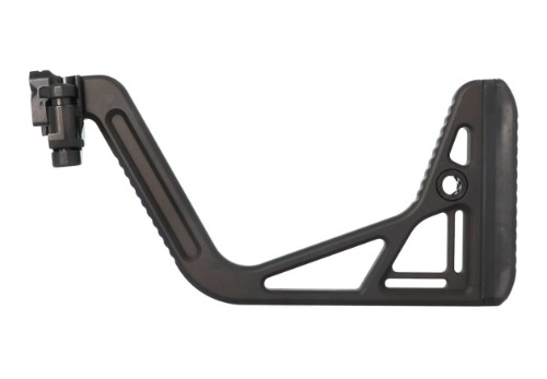

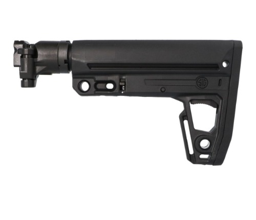

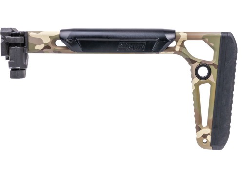

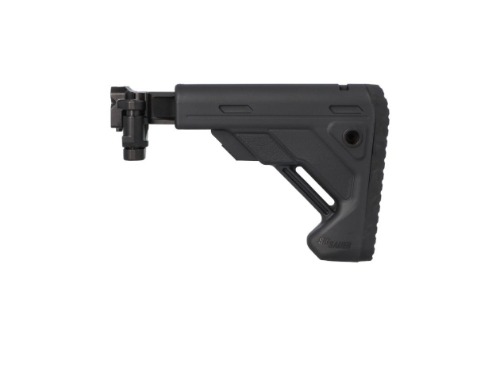

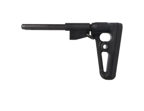

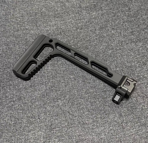

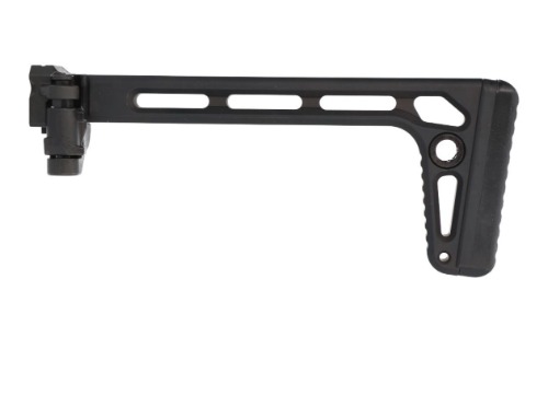

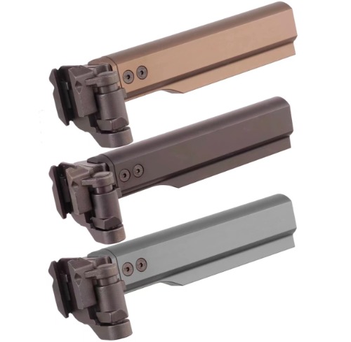

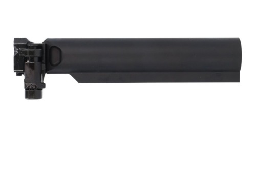

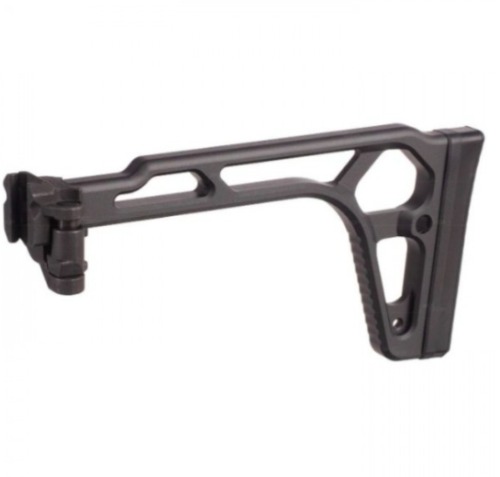

因此可选择的后托也多种多样,可简略分成三种:
1.直接折叠式,如下图1.2.3.5.6
  图1:mini(minimalist)
  图2:mini plus,比mini下端略长。
  图3:visor,为面罩使用
  图5:thin,比其他折叠拖长得张牙舞爪
  图6:thin轻量化版本,懒得找图从gc那里偷了
其他还有一些主要为警用等折叠拖,种类较多不一一列举了。gc家对这方面做的比较齐全。
2.折叠式+sig mcx伸缩托,如下图4
  图4:图4是轰炸机!(删)telescoping,由于一代折叠托无伸缩功能而在二代装配的可六档伸缩的mcx托。陆军爱用
(其实与ar托很像了)
3.折叠转接+ar托芯和ar后托,如下图1.2.3.4
这种模式可以沿用ar的多种多样的托芯,且也让人待在舒适圈更不想走。
ar转接有很多种类,如圆柱形托芯、方体形、直接转接ar托芯和sig ar托芯套件等,一块放图:
4.mpx式的伸缩式,如下图5
mcx机匣在上部位置都做了伸缩托杆滑槽,都可以支持这种常见的伸缩拖。

除上述四中比较正规的之外,还有一些比较奇葩的。
(省流,图片都传不上来了)
5.sig绑手托,图1.2
要是被atf看见我抵肩,仓手生涯就结束了罢!
还是发出很大的仓声掩盖过去罢(心虚
一般是图一折叠臂箍形式或图二伸缩形式。
或者ar折叠+ar绑手
当然不装后托也算手仓
(话说比如我在后面导轨装个90°rvg握把然后抵肩射击,这算不算违法)
6.si的双边折叠托和其他厂商的配件。如下图3.4.5.6
3和4都是si的
7.蓝凉折叠托(图7),因为其主体为蓝色,让人想到了夏日的清凉,故由此得名,已得sig官方认证
(学新闻学的)
当然,毕竟后面可是20mm导轨接口!你可以把你想的一切装上去。
